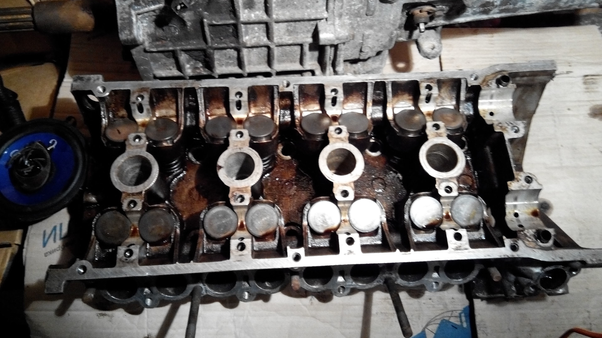

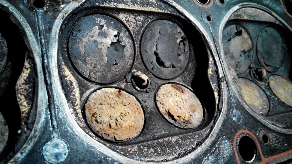

На башке то ничего и не увидишь, пока не разберёшь. Клапана менять и скорее всего седла на выпуске тоже
Клапана с пружинами и гидрокомпенсаторами год замену это понятно
Ничего страшного, отдать блок на проверку элипса и если живой то на хонинговку, думаю обойдется без расточки
Даже если рыжье убрать то все равно от него останутся раковины и потихоньку масло будет кушать самый лучший вариант только точить либо новый хон и следующая группа поршней
