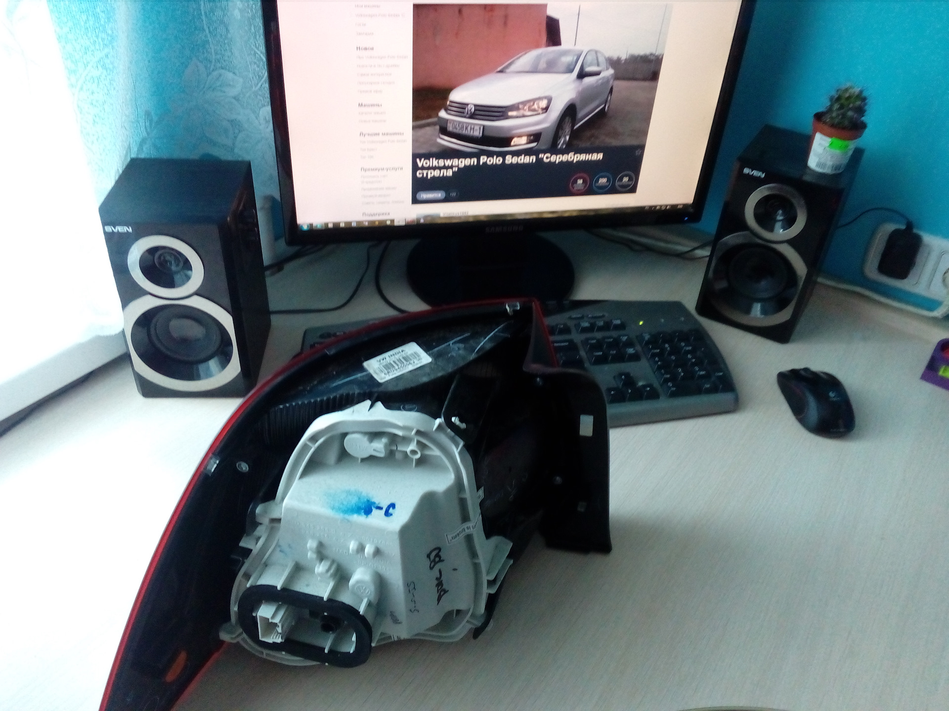

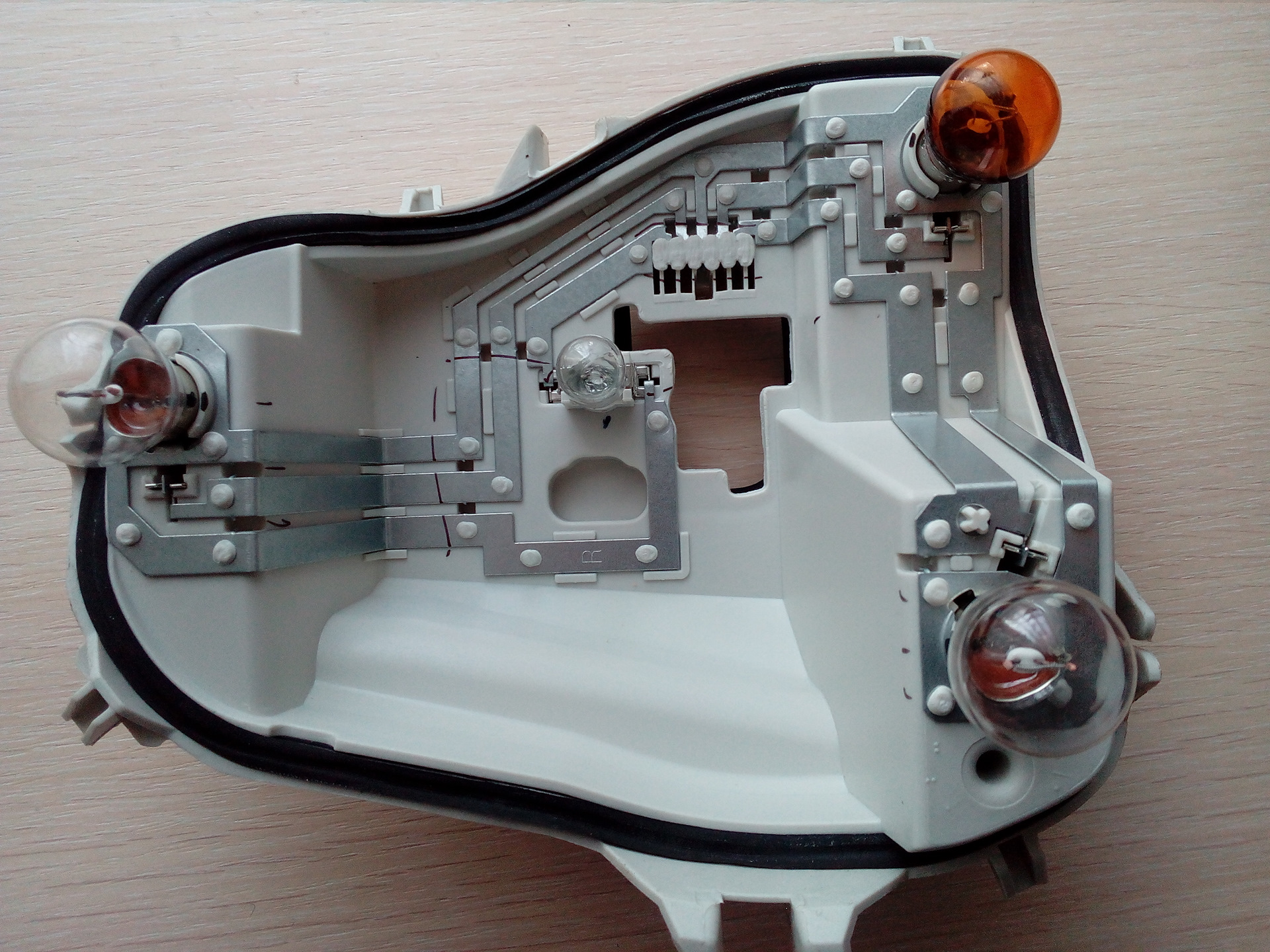

Снял задний правый фонарь. Сложности там никакой. Держится на одном креплении, которое выкручивается и фонарь вытягивается наружу. И вот он, уже снятый:

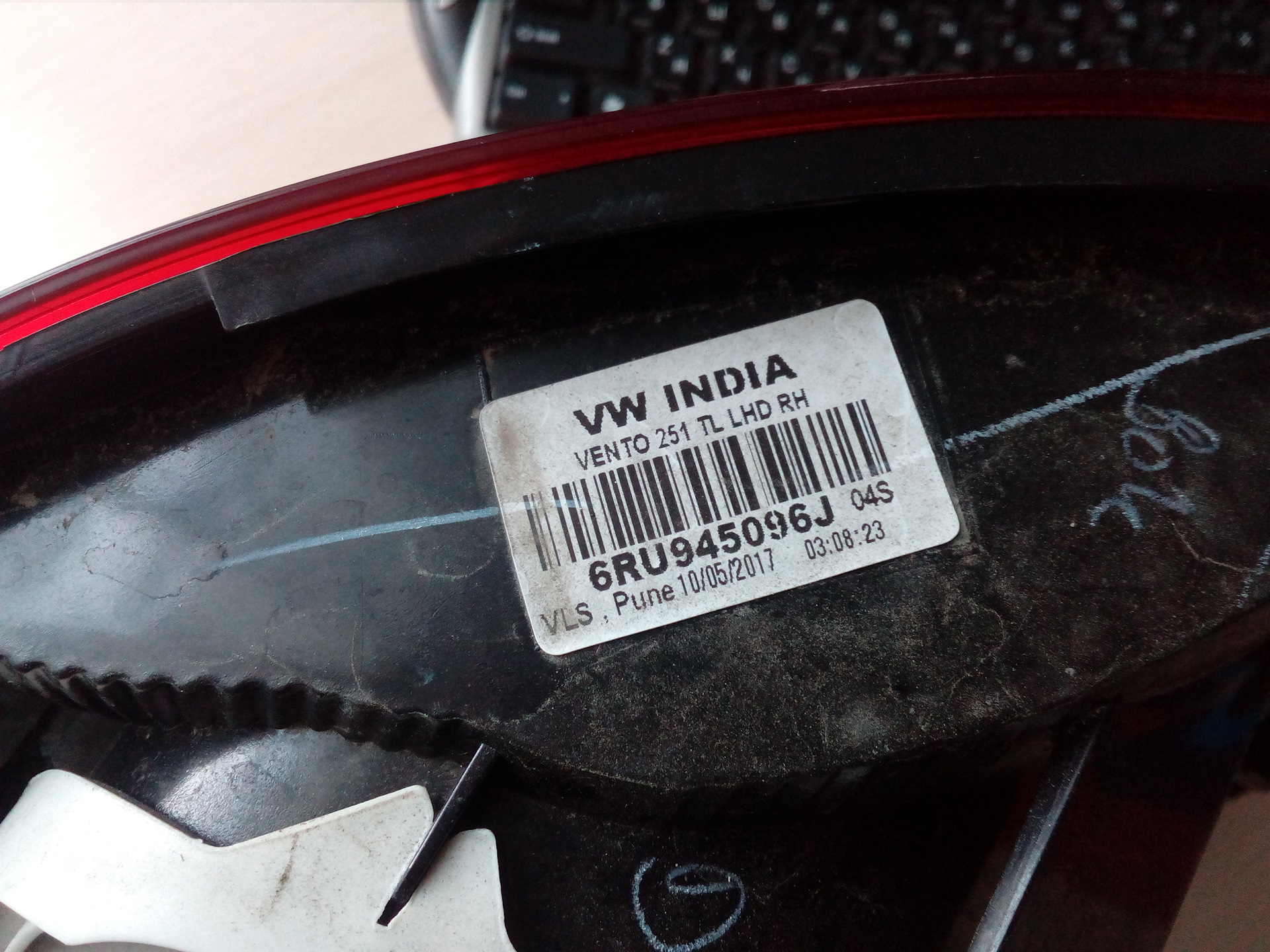

Артикул правого заднего фонаря — 6RU 945 096J

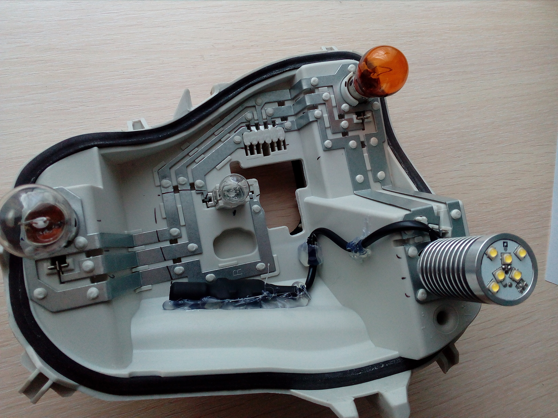

Пока с лампой накаливания:

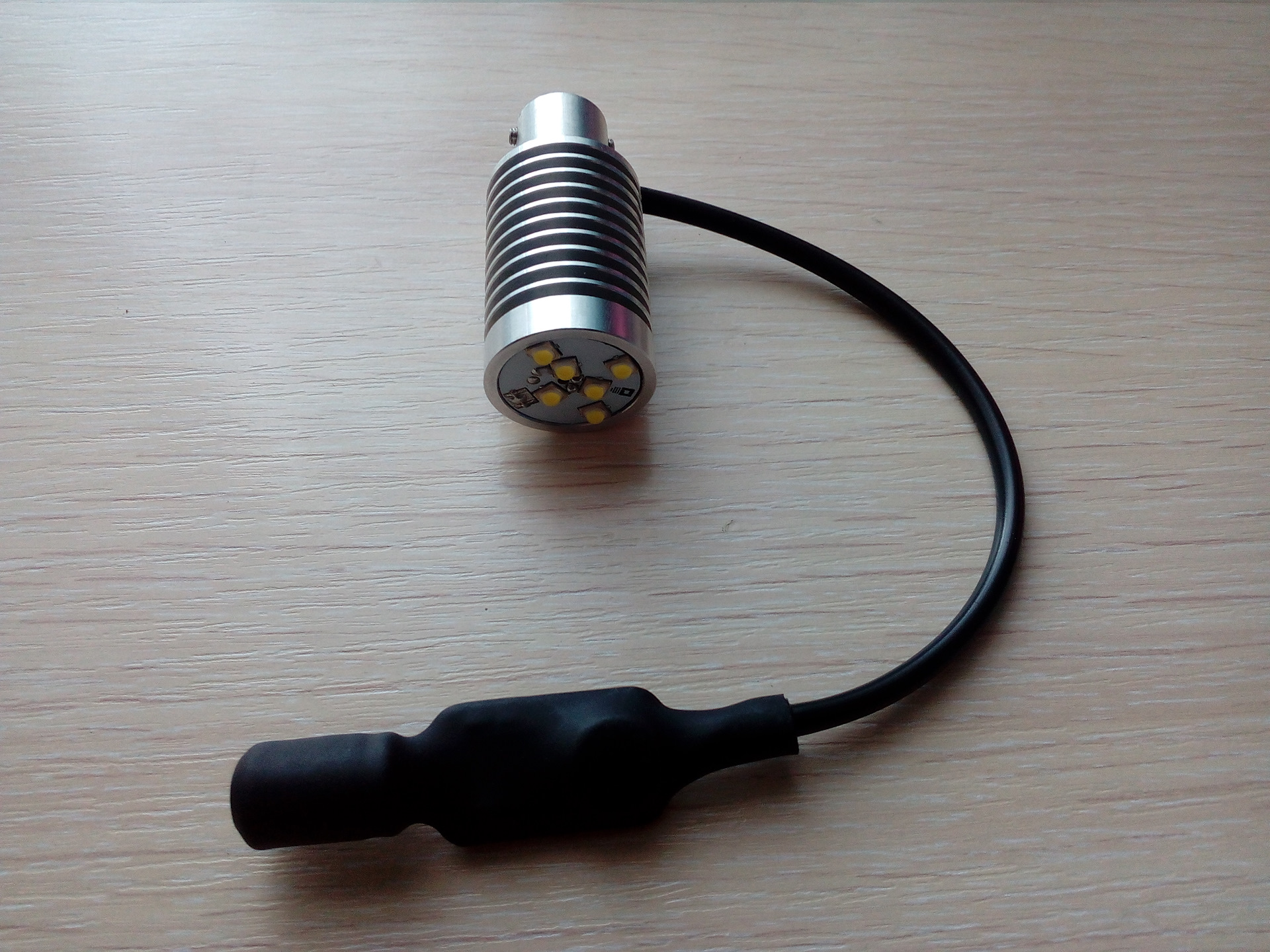

И с LED решением:
Далее фонарь собираем в обратной последовательности и ставим на место.

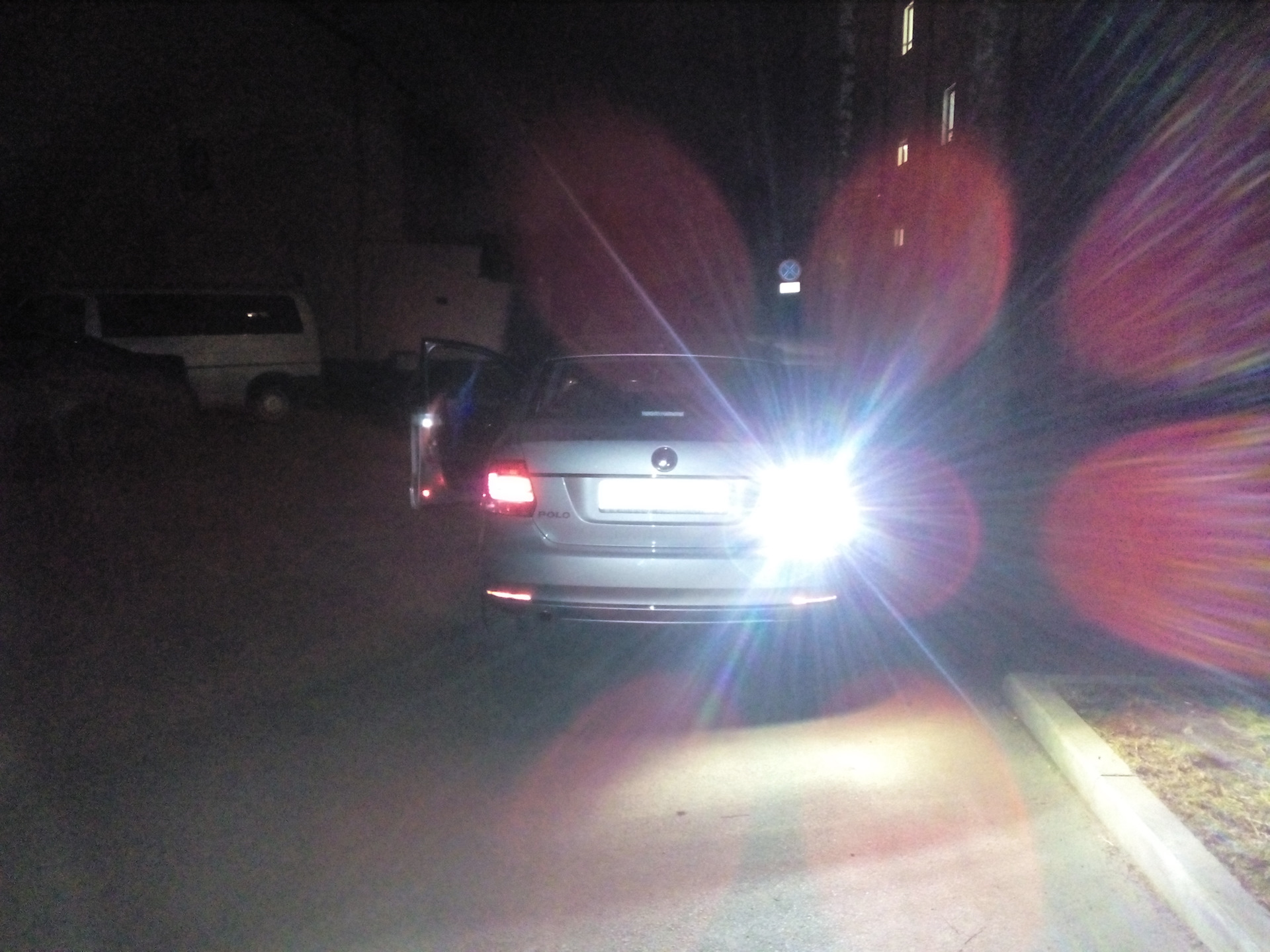

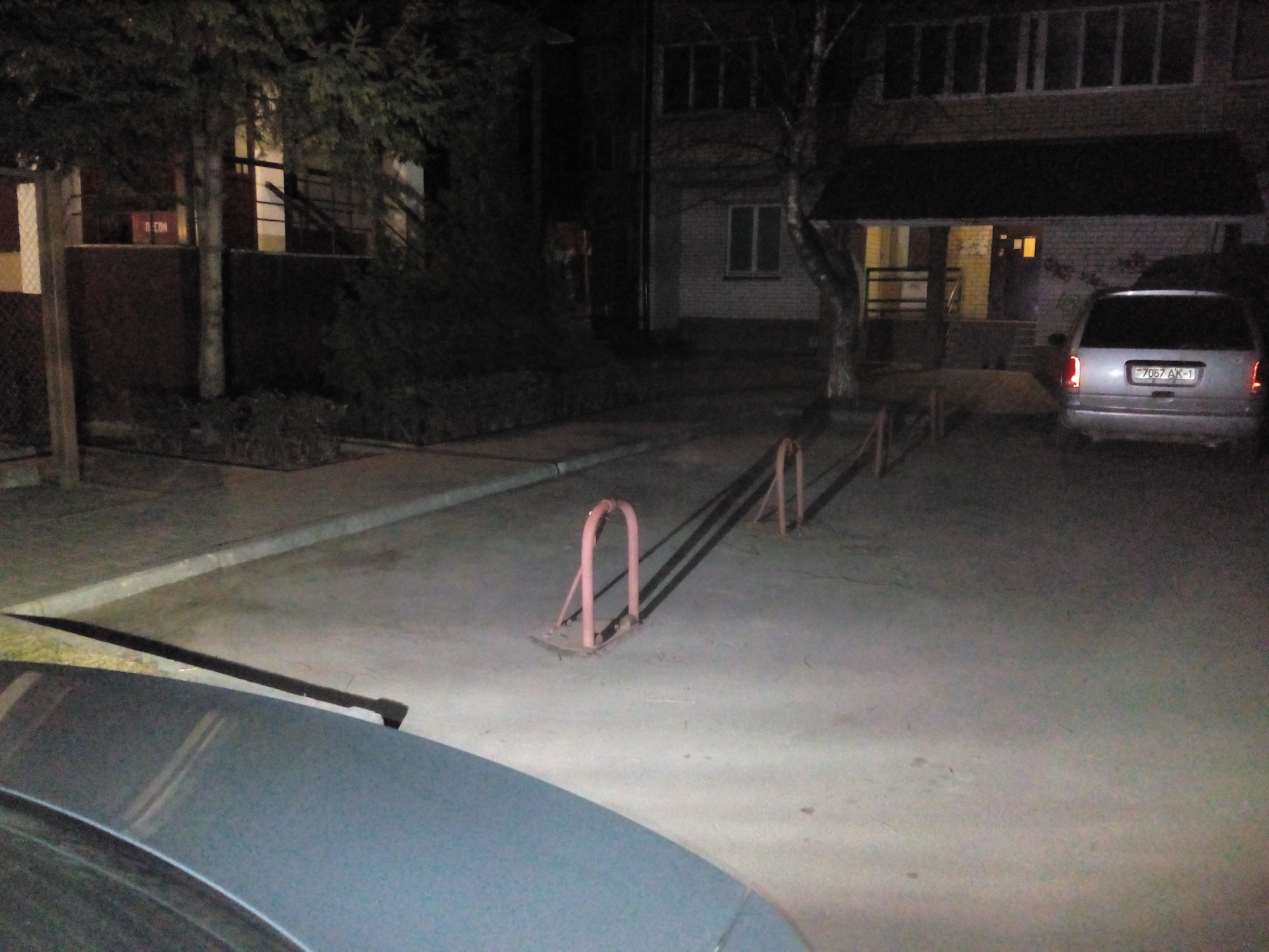

Ну и результат в полной темноте:
Я наслаждаюсь результатом.

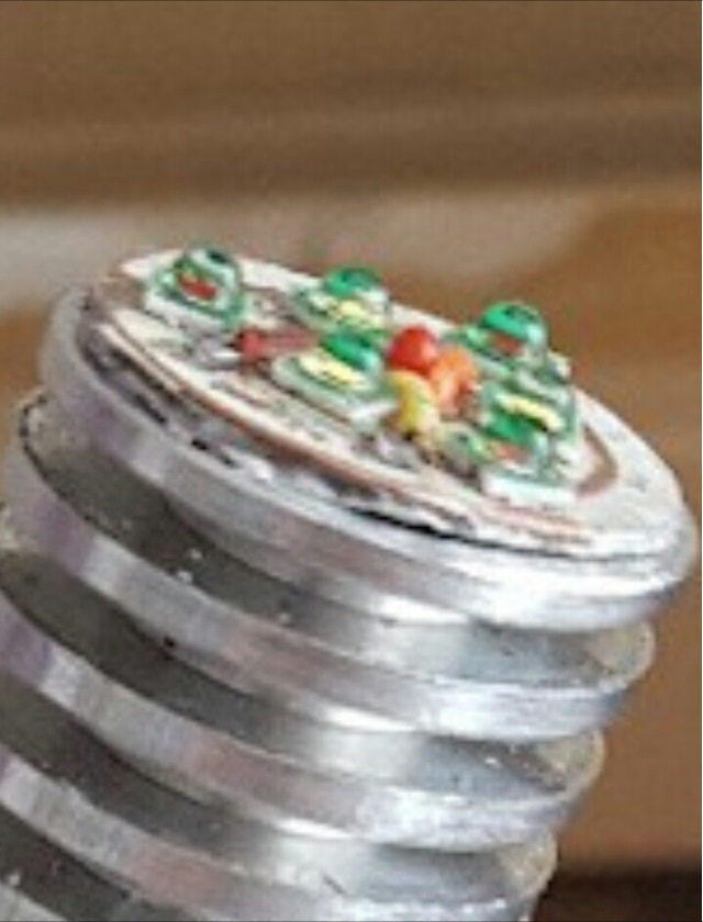

1) Используемые светодиоды, в решениях на которые Вы ссылаетесь, являются первым поколением (xpe), в отличии от светодиодов самсунг, которые используем мы — это в два раза меньше световой поток. Одно наше решение выдает 1800 люмен. Замеры производились сертифицированным оборудованием, а не китайским люксм метром на расстоянии линейки.
2) Качество. Используемые нами средства для соединения платы и радиатора очень важно, т.к все светодиоды имеют нагрев и на сколько хороший отток тепла будет в решении, зависит и "качество" светового потока.
Для примера, приведу ниже фото, где видно, как закреплена плата на радиаторе, соответственно, отток тепла уже нарушен.
Повторюсь, я высказал Вам свое мнение, сравнивать я решения не хотел, т.к это не совсем корректно, на мой взгляд.
