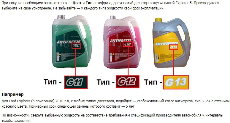

Затем заливаем новый раствор через расширительный бачок, то, что предлагает нам производитель, надо ещё разбавить дистиллированной водой, да и стоимость выходит порядка 3.5к (это в Крыму.), поэтому нашёл отличный аналог с таким же фордовским допуском…, но по цене, в том же фирменном магазине FORD – 1к (за 10 кг), к тому же, не надо покупать дистиллированную воду, разбавляя и приготавливать раствор…
Немного информации… для себя…
Ну, и что бы не нарваться на подделку…
