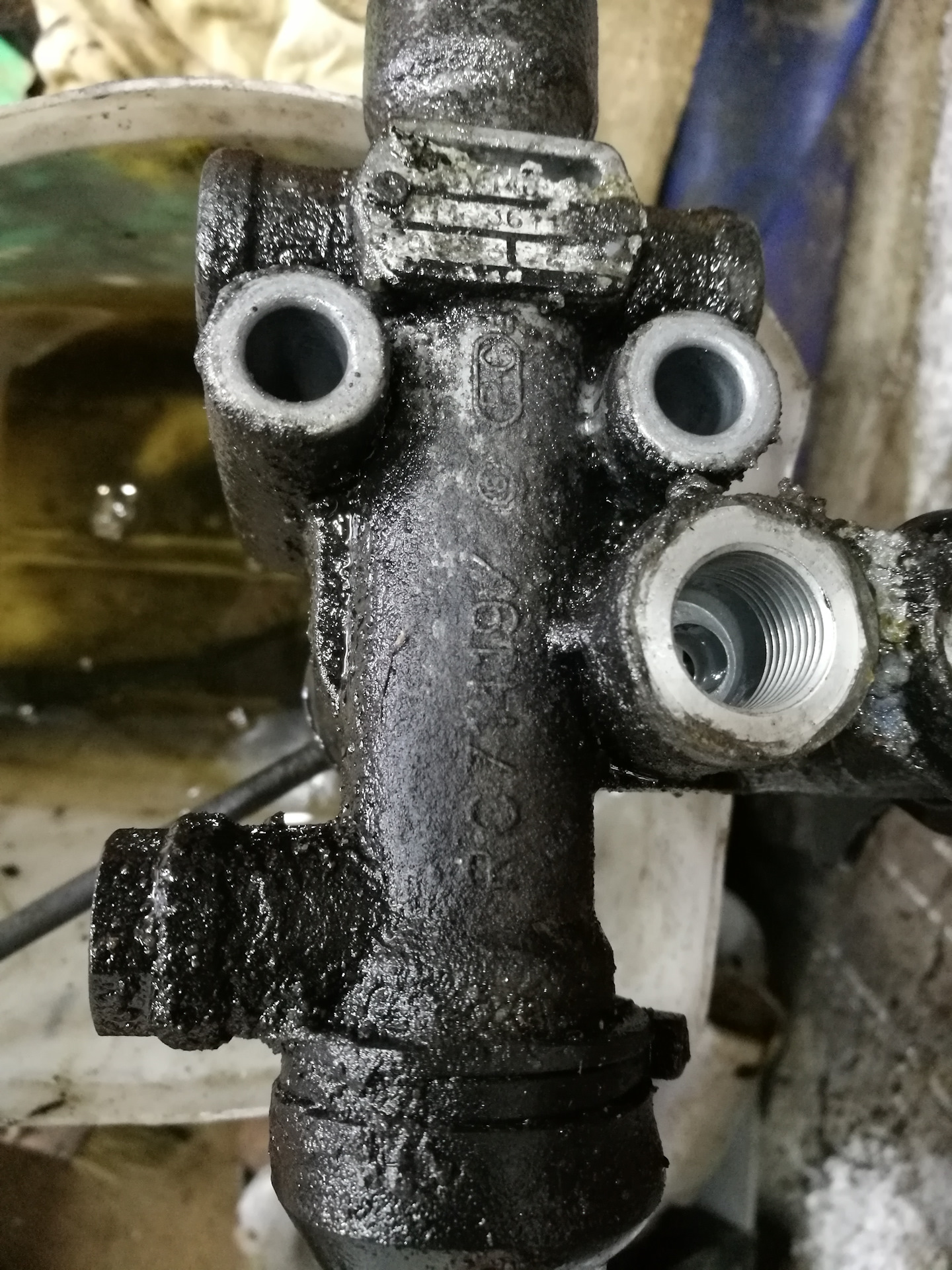

Случилась маленькая неприятность начал шипеть воздух из под прицепа, причём не просто шипеть, а заглушить и через пол часа прицеп пустой полностью
. Начались поиски виновного… Были протянуты все соединения проверены трубки, оказалось кран шипит ну думаю колечко заменю и будет все ок, но не тут то было. Во первых снимать его ещё то удовольствие… А во вторых от просто треснул по резьба и оттуда и шипел

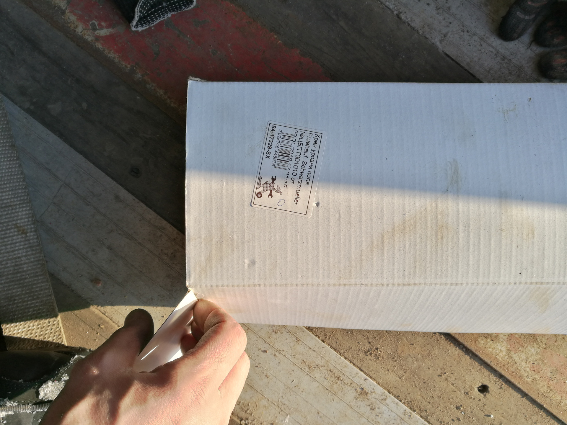

В итоге начались поиски нового и нашёлся в оригинале…
но цена просто чуть с ног не сбила… И аналогов не найти было… Знакомый помог найти за 10000, сразу без раздумий взял…
Запчасти на фото: 20101721

Такие вещи надо после установки чем-то заливать. Все равно в ним лазить не приходится если все работает, и окисляться не будет.
