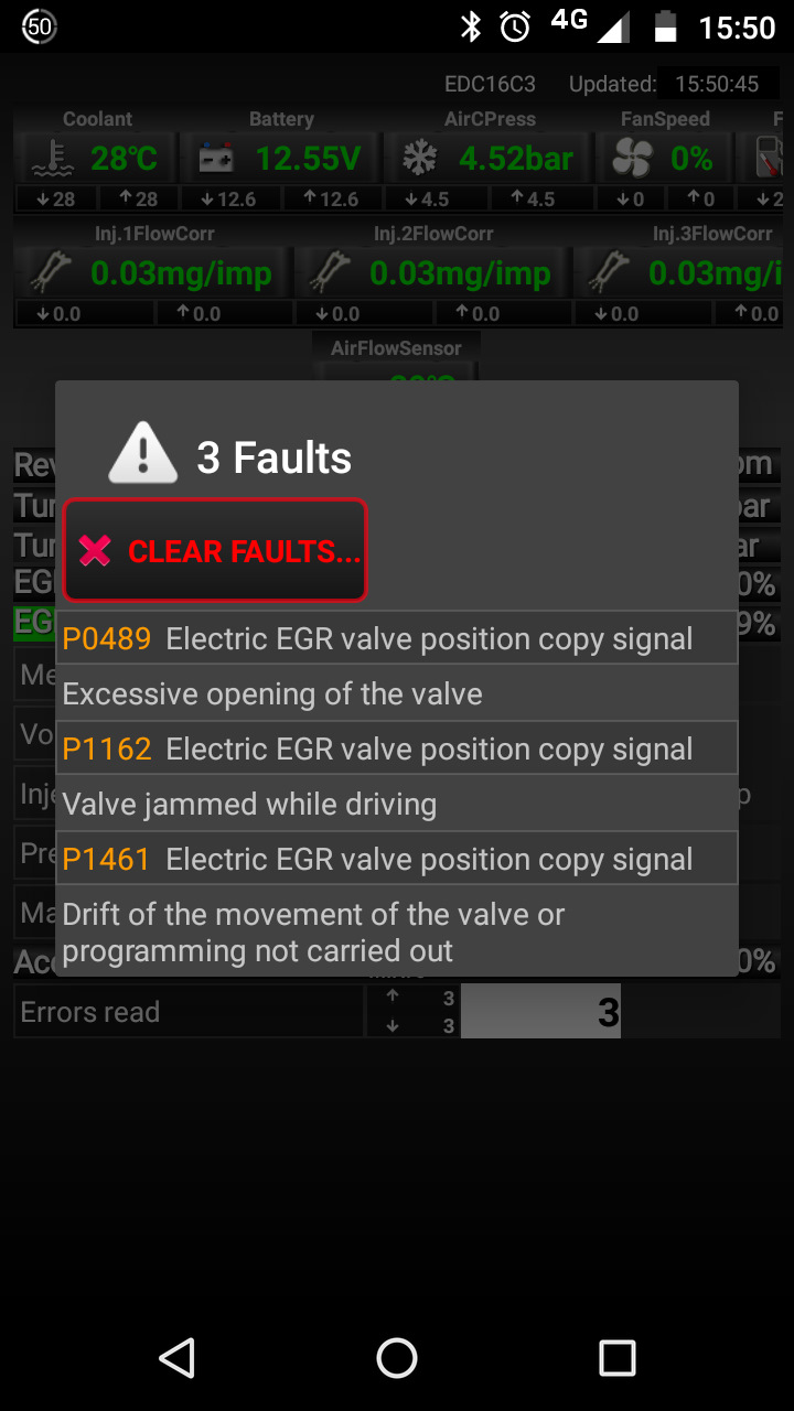

Проездил так ополо полумесяца на трясущейся машине, бензин и газ жрало так что заправлять не успевал…пока люди не подсказали еще одного человека . поехал к нему, заехал в гараж подключили лексию и выбило 2 ошибки:
1. Датчик температуры ож;
2. МАР-сенсор.
Расказал что мне электрик делал в машине, этот мастер полез смотреть разьем сенсора, открыл на компьютере схему эл.цепей по машине, нашел этот разьем, начал прозванивать и ответил мне" он провода местами попутал"

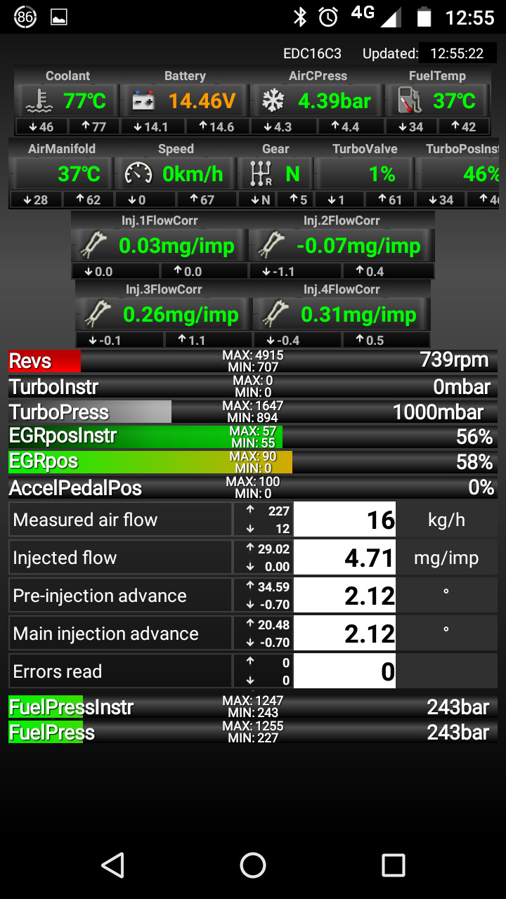

Купите еже себе адаптер и не нужно будет ни к кому ездить ошибки читать.
Адаптерами пежо плохо читается, только лексия выручает, но ее цена 70-80$, я же каждый день не планирую ошибки искать
Всё нормально адаптерами читается.
Что за программа?
FAP
vit96
