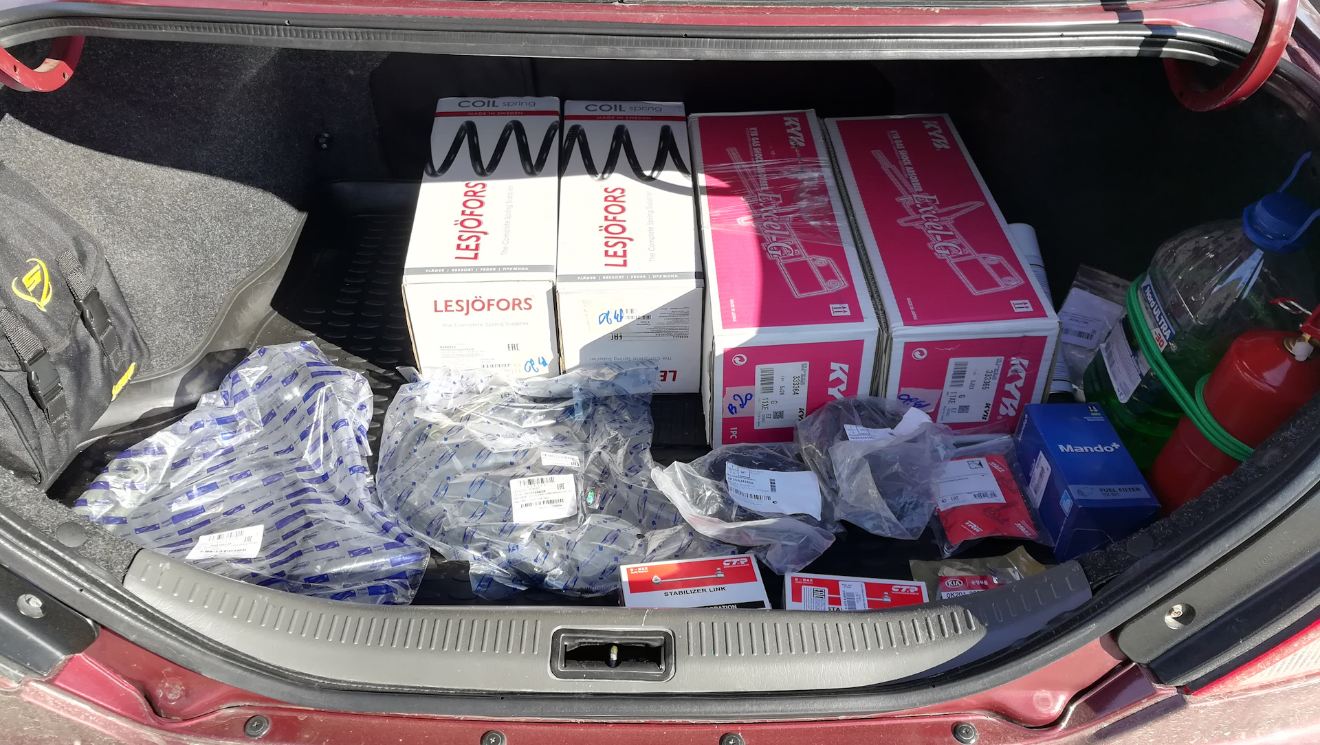

Весна по тихоньку приближается, асфальт тает вместе со снегом, переобуваться конечно рановато, а вот менять подвеску в самый раз :-) Передняя подвеска была заменена прошлым летом, а заднюю решил поменять сейчас, к тому же она до сих пор была родная(кроме стоек стабилизатора) т.е установленная еще на заводе в 2006 году. Сейчас пробег 234000км., причиной к столь серьезному ремонту послужили просевшие от возраста пружины. С запчастями экспериментировать не стал и взял такой же комплект как и при замене передней подвески: амортизаторы KYB, пружины Lesjofors, опоры амортизаторов Оригинал, стойки стабилизатора CTR. Заодно решил поменять топливный фильтр и привести задние тормоза в порядок и заменил тросы ручного тормоза, распорные планки колодок, различные пружинки. На замену как всегда поехал к vfyuecn2006, но перед визитом к доктору конечно же Спектруля помылась. При замене обнаружил, что задний левый локер в одном месте протерт до дырки, видимо при раскачке под нагрузкой от просевших пружин и шипованной резины. Поэтому по приезду на работу заказал пару новых локеров Петропласт всего за 500р., но об этом в следующей записи :-) После замены ощущения от езды стали еще более приятные: тормоза стали более чёткие, подвеска стала жестче, но не зубодробительно, раскачка пропала, тем более думаю еще разработается и будет вообще отлично, в целом поведение на дороге стало более уверенным.

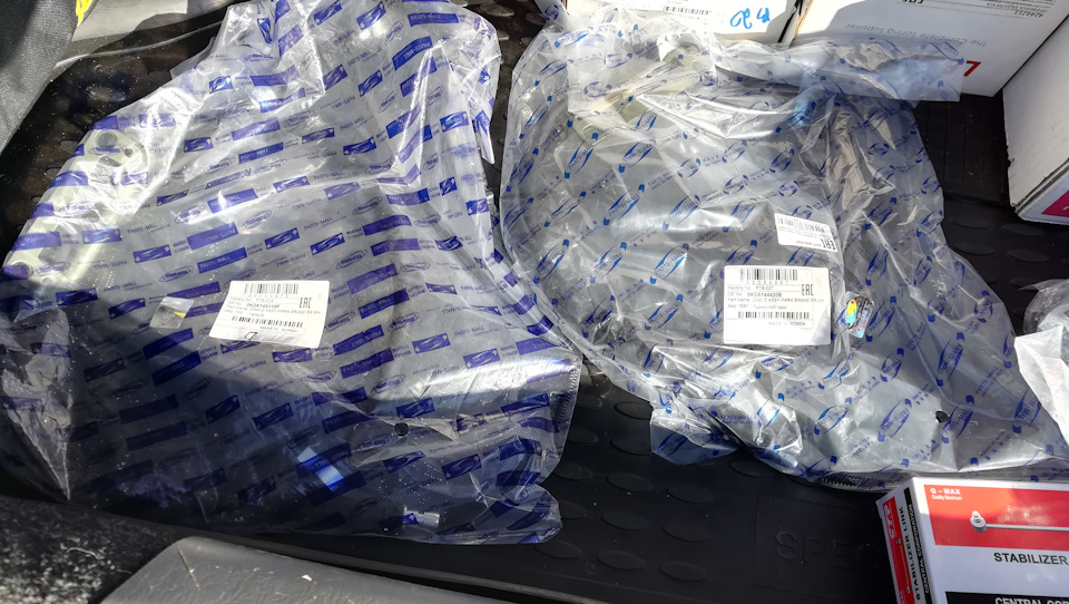

Ну и конечно небольшой фотоотчет и коды запчастей:
Амортизатор задний левый – код 333365 – 4523р.
Амортизатор задний правый – код 333364 – 4523р.
Пружины – код 0K2SA-28011 – 4486р. (за 2шт.)
Опора задняя левая – код 0K2NA-28390A – 1527р.
Опора задняя правая – код 0K2NA-28380A – 1606р.
Стойки стабилизатора – код CLKK-4 – 314р.(за 2шт.)
Трос ручного тормоза (левый) – код 0K2A1-44420E – 640р.
Ремкомплект задних барабанных тормозов – код LY1266/SFK316/1987475267 – 401р.
Распорная планка – код 0K20126660 – 330р.
Фильтр топливный – код 0K2A1-20490A – 430р.
Работа — 4700р.
Проверка сход-развала — 300р.
Итого:24000р. В принципе ожидаемая сумма. :-)
Всем удачи и ровных дорог!

Пружины нужно было брать тоже KYB.
Почему?
Куда лучше качеством.
На эти пружины жалоб не встречал

Отпишись потом об установке подкрылков петропласт)
Осенью заказывал петропласт, у правого локера отверстия крепления к брызговику не совпадали, немного криво просверлили, поэтому пока отложил их.
Обязательно отпишусь, когда установлю)
Ты их внутри арки не будешь саморезами прикручивать?
Те что сейчас стоят, прикручены на 1 или 2 самореза внутри, а вообще посмотрю по обстановке)
Хорошо, потом еще помучаю вопросами по местам креплений))
Хорошо ))

4500₽ 2 пружины? о_0
Чё так дорого-то
Так уж получилось) неизвестные брать не хотел, а эти нашел только по такой цене.
Так технорессор 2000₽ за пару, например
Верю, но я хотел именно эти пружины)

Почему именно они?
Для их замены, надо все остальное снимать
Почему именно эти пружины?
Такие же стоят спереди и очень доволен, да и не хотел ставить разные
Интересно с чем связан такой выбор пружин. Хорошин пружины или что?
Личный опыт и отзывы спектраводов
