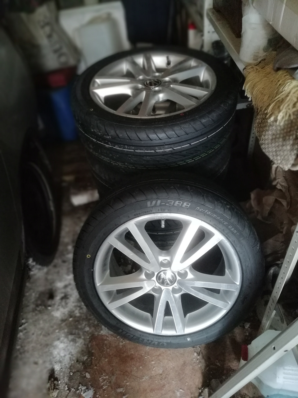

Ребят, подскажите купил колеса летние. А резина 225/45/17. Подойдёт ли такая? Насколько будет врать спидометр?
И ещё вопросик, как увеличить яркость головного света? Слышал что через Васю как то можно.
И вообще какие скрытые функции можно раскрыть у данного авто?

Норм размер резины

Это штатный размер резины 225/235 на 45

Пиши в поиске яндекса или драйва "скрытые функции", много найдешь. и по климату и по функционалу авто

По немецкому госту 235 45 17 должно быть. Головной свет ярче по Васе точно не увеличить яркость. Как правило там выгорают со временем отражатели в линзах. Нужно менять линзы. Попроще вариант прочистить без разбора фар линзы от налета и поставить лампы помощней. Типа +130% или +150%. Я филипсы +130% в свои поставил, свет улучшился в разы.

shina.com.ua/calculator.html
Вводишь параметры старых колёс и новых и смотришь изменения в клиренсе и показаниях спидометра. С помощью Васи можно изменить яркость только задних светодиодных фонарей.
