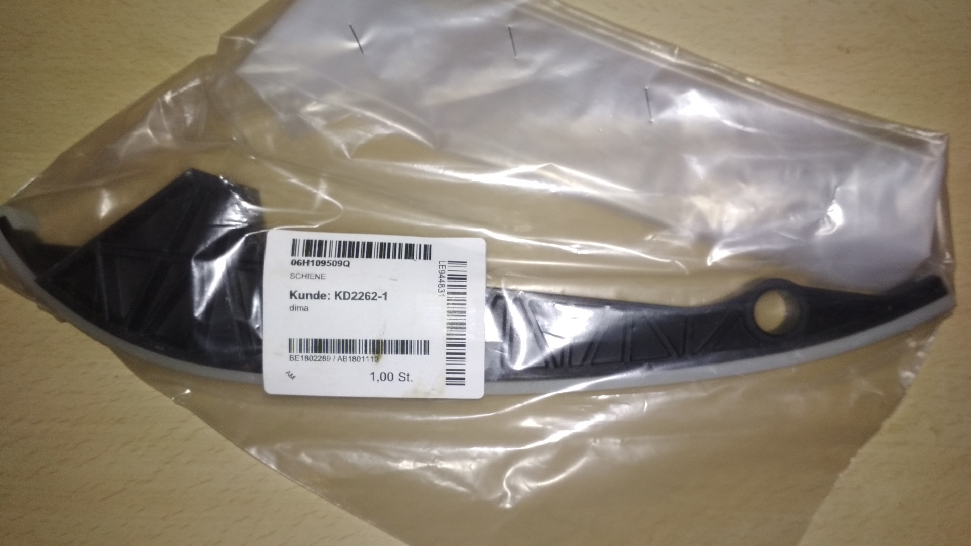

12) 06H 109 509 P — планка успокоителя
13) 06H 109 509 Q — планка успокоителя

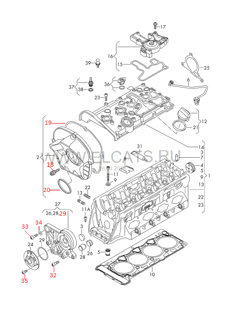

Передняя крышка ГБЦ
18) 06J 103 831 — винт со скруг.цил.гол., внут- ренним TORX и направл. втулкой 5шт.
19) 06H 103 483 C — прокладка
20) 06H 103 483 D — кольцо уплотнительное
29) WHT 007 212 B — уплотнительное кольцо 52X3
32) N10 470 703 — болт с плоской головкой M6X50 6шт.
33) N91 096 701 — винт со скр.цил.гол., внут.TORX M6X16
34) WHT 001 287 — подкладная шайба 6,2X30X4 20 (wht 003 336)
35) N10 196 103 — саморез с внутренним многогранником M6X18 3шт.

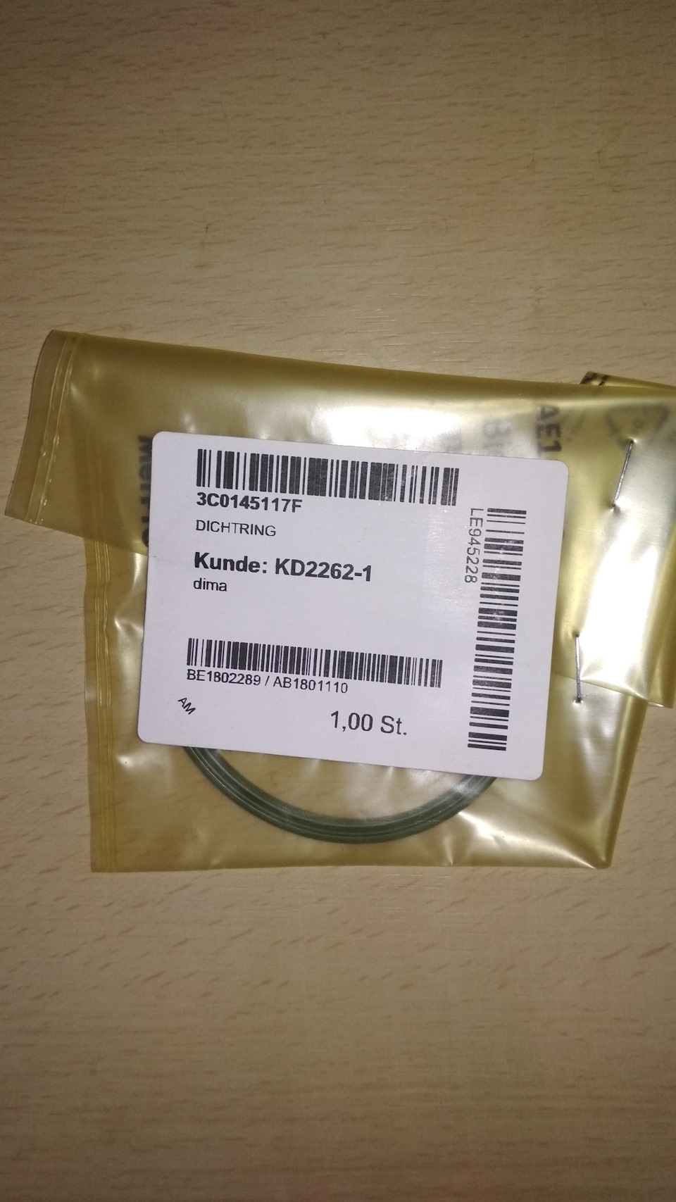

(3A) 3C0 145 117 H — уплотнит.кольцо от интеркулера 61,90MM (патрубок интеркулера)
(8) 3C0 145 117 F — уплотнит.кольцо от резинового патрубка к пластиковому 57,85MM (патрубок интеркулера)
(12) 3C0 145 117 D — уплотнит.кольцо от пластикового патрубка к резиновому 53,95MM (патрубок интеркулера)

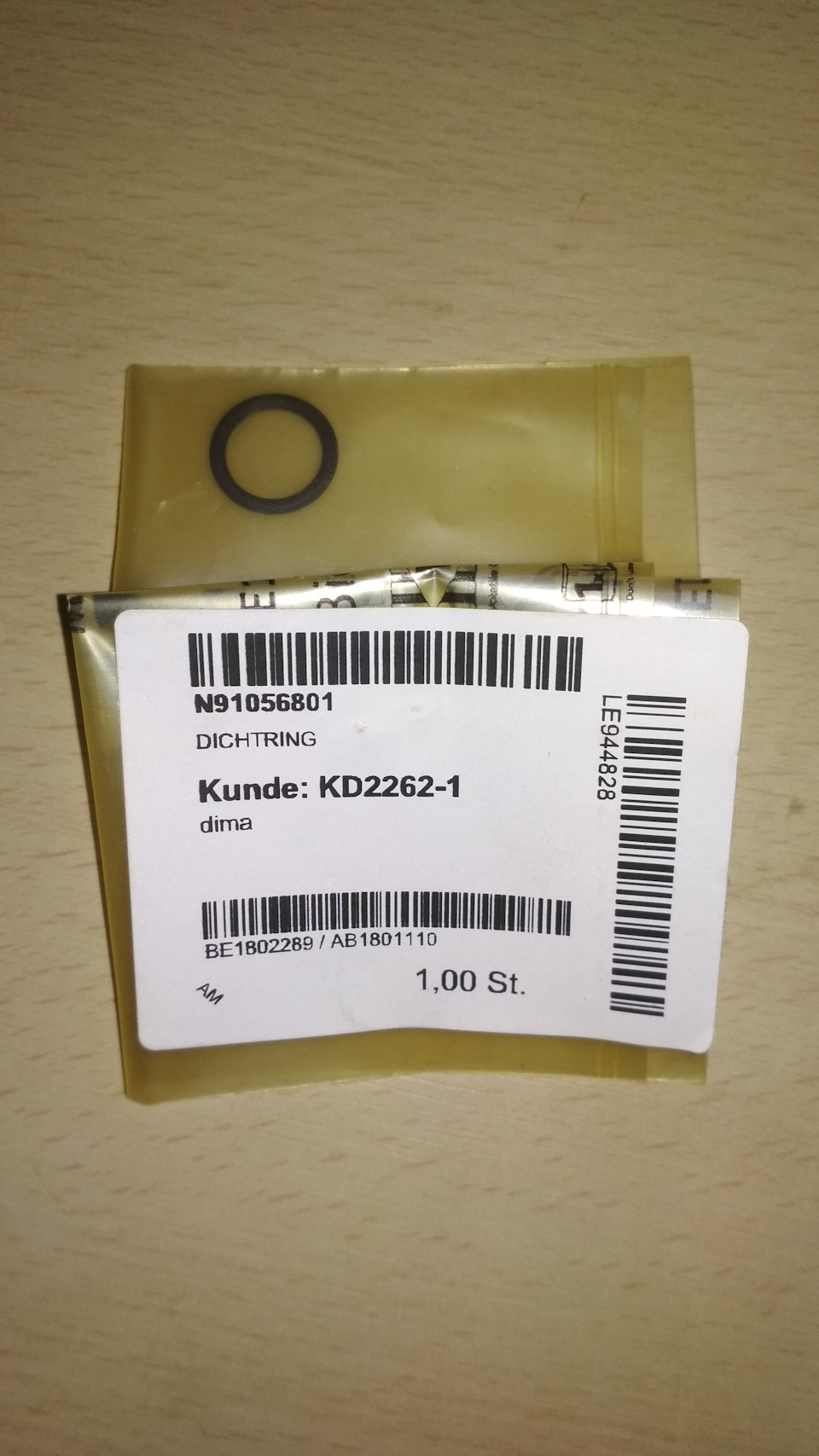

(19) N91 056 801 — уплотнительное кольцо трубки щупа 12X2 (НЕ ПОДОШЛО)

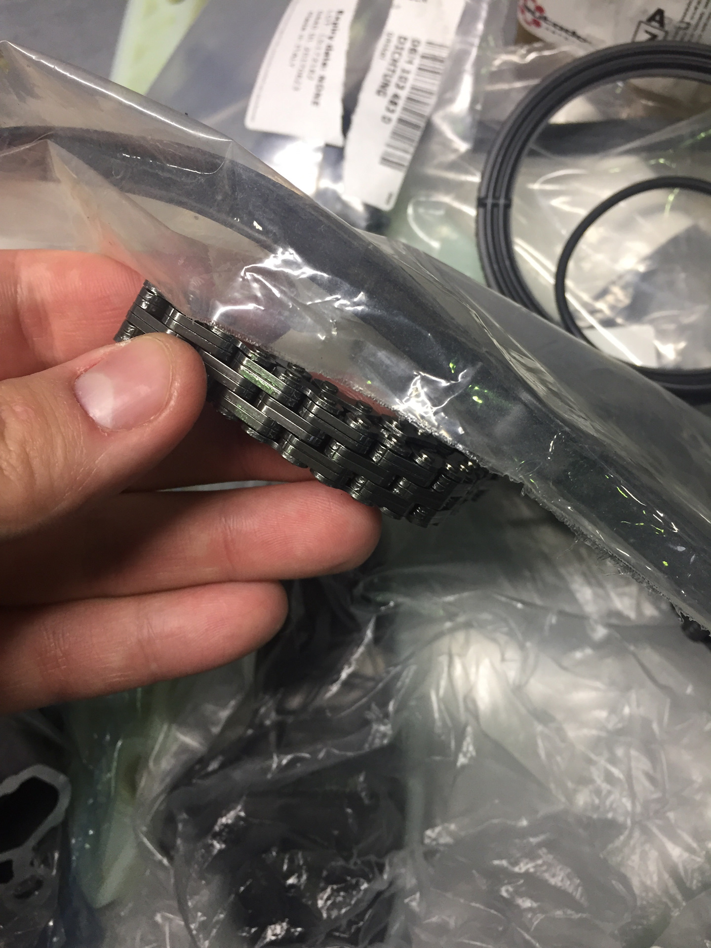

Менял цепь и натяжители на 90 т.р. у ОД.Было 4зуба.Щас 128 т.р. снова 4 зуба. МЕТАЛЛ ЦЕПИ ГАМНО.
Вот оригинал
Цепь не оригинал
