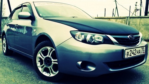

доброго времени суток! Подскажите кто сможет на моей полтарашке после 3 месячной стоянке я приехал с работы завел и обратил внимание что расход увеличился до 20 л на сотку на бортовом комьпьютере показывает 5км на 1литр поменял воздушный фильтр помыл заслонку грязная была ужас.заправил 40л скинул счетчик проехал 150 км и почти уже лампочка загорелась(( я в не до умении грешу на свечи с инжектором но при етом машина работает отлично обороты не плавают заводиться на 5+.только с утра когда заводишь обороты аж до 2000 тыщ поднимаються а потом в процесе работы падают где то 700-800.

20 л/100 конский расход реально, что то нето.
на автомате средний расход на бак бензина выше 16 л/100 не видел ни разу за 7000 км пробега
У меня 15.6 сейчас, автомат 2.0
сколько расход то? л\100км
у меня сейчас около 17. (www.drive2.ru/cars/subaru…s2/2/journal/457479/#post)
Еще не нашел — автомат или мкпп?
20л на сотку автомат, железно.
ну хоть это радует))
что обороты 2000 после запуска это нормально.
обороты это норм) на холодную у всех так.
почисть форсы еще, каты посмотри вдруг засорились а датчики не показывают, свечи поменяй, фильтр топливный, обязательно сеточку продуй на насосе) вот все это может сказываться на расходе)
такой вопрос где топливный фильтр?или на топливном насосе это и есть фильтр сеточка?чето в книги смотрел не нашел.
