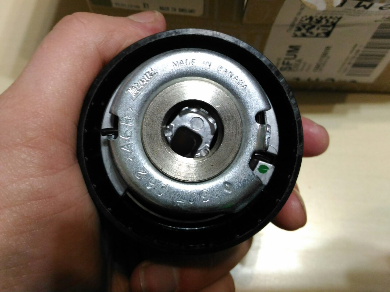

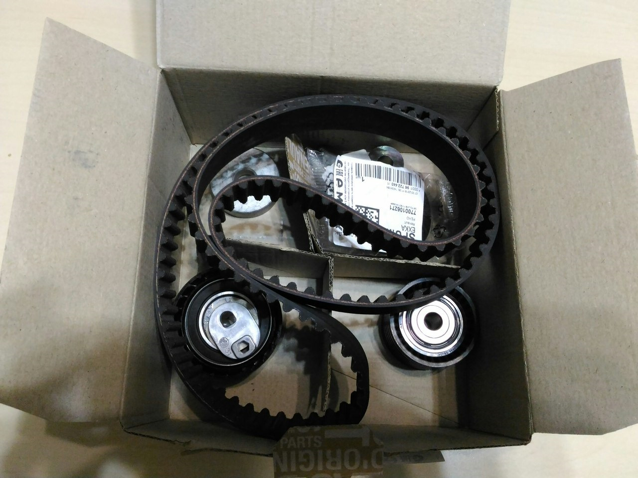

Вот кстати полезные ссылки на видео, обзоры настоящих и поддельных комплектов наборов ГРМ на Рено Дастер:

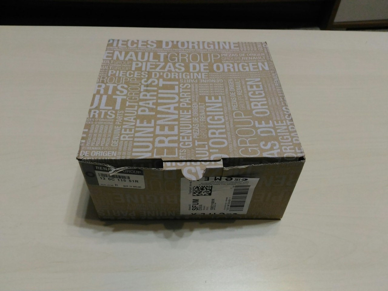

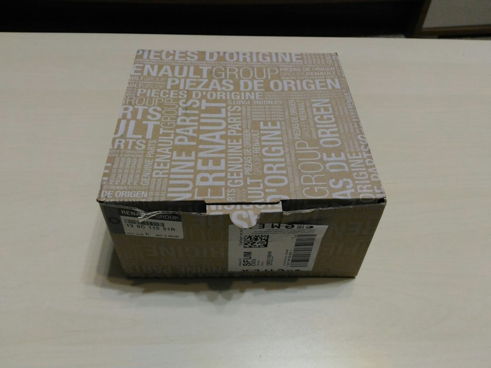

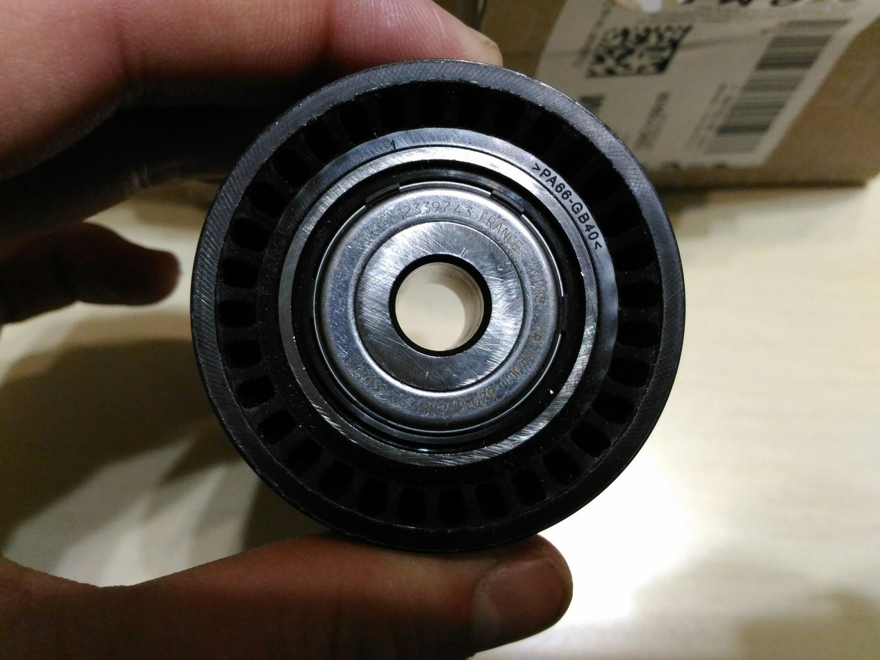

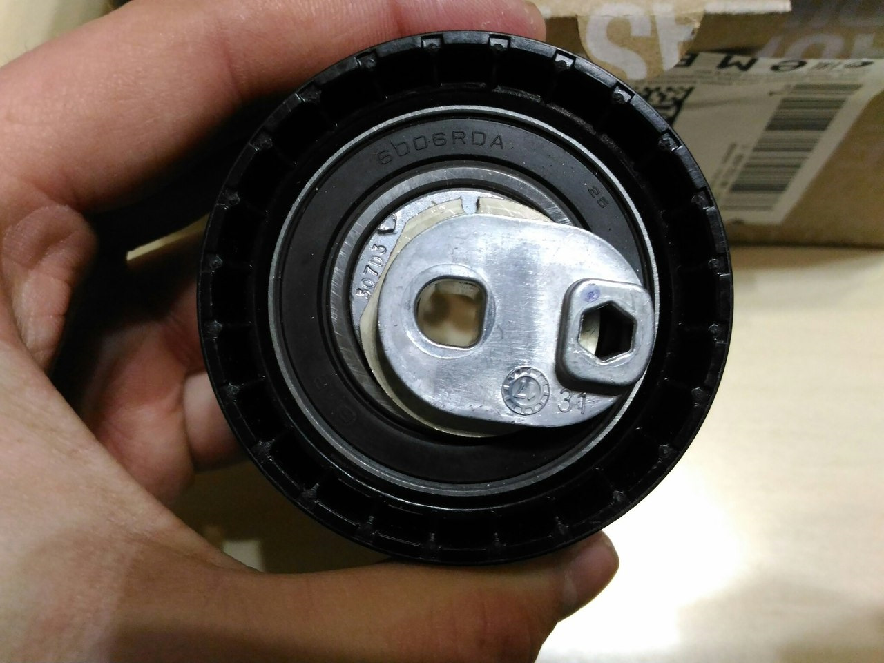

Вот пара фото пришедшей коробки комплекта ГРМ
По всем признакам — все настоящее. На сколько конечно смог проверить сам, после прочтения форумов и видео обзоров

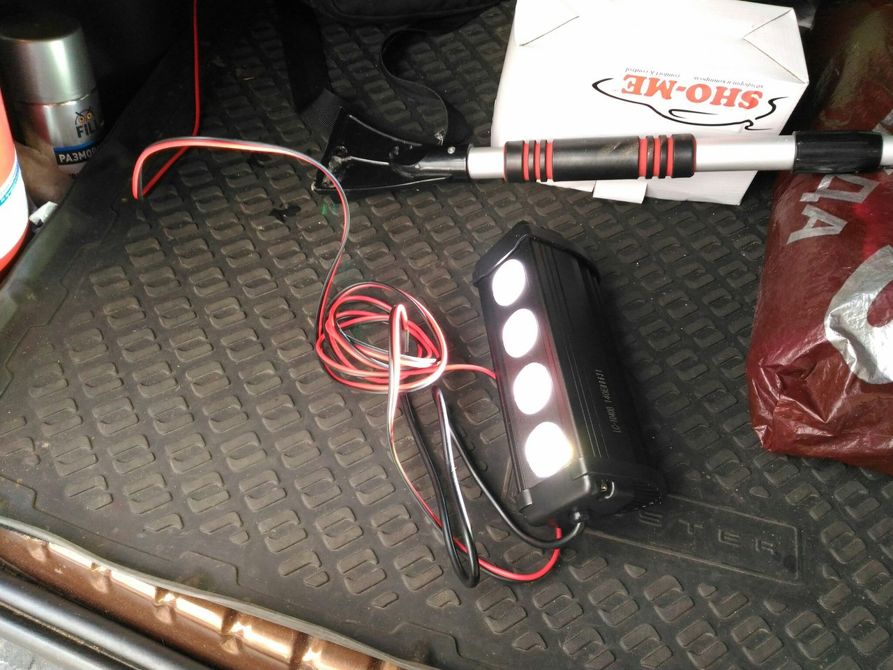

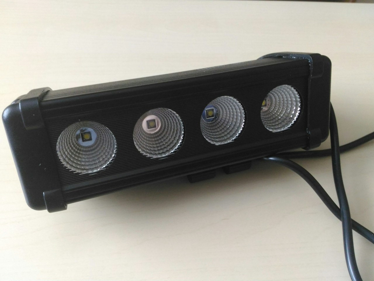

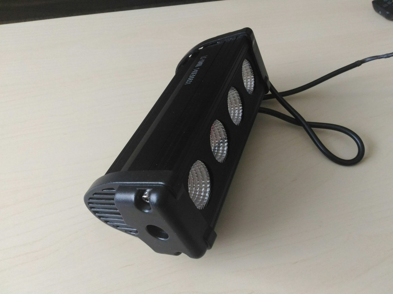

По наводке одного хорошего человека Pdvo Спасибо за идею!:) Была куплена вот такая светодиодная лампа фонарь.
4 светодиода, прочный железный влагостойкий корпус, световой поток 4000лм, мощность 40Вт.

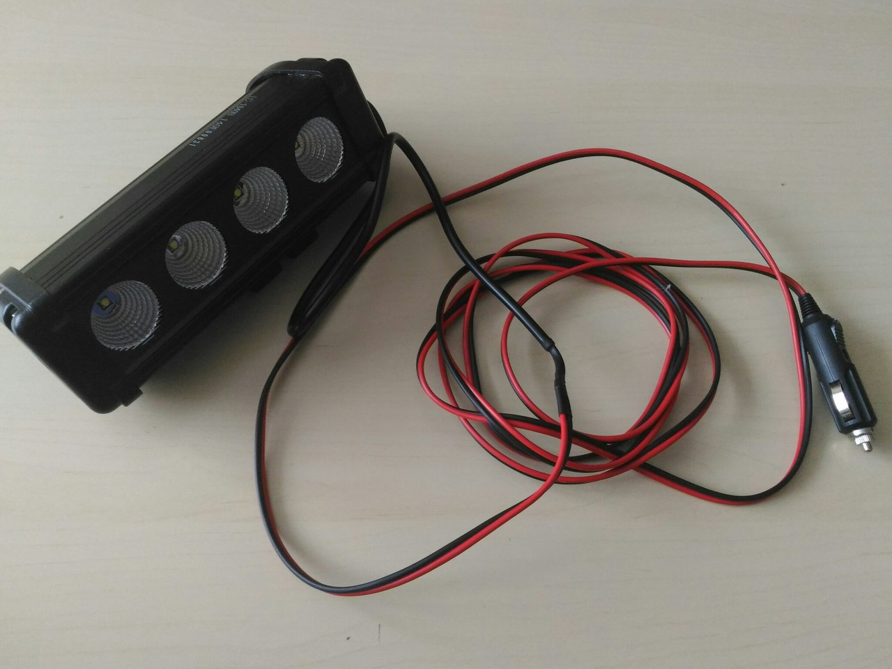

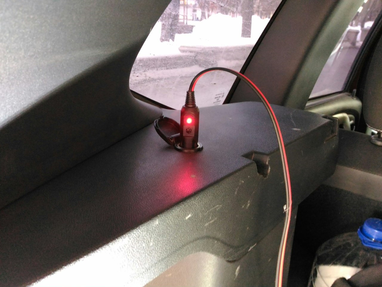

Был решен вопрос по съемной эксплуатации модели фонаря — куплен 3-х метровый провод, и розетка прикуривателя. Все припаяно.
Доп. установленная розетка в багажнике с отдельным предохранителем тут пригодилась
Светит вполне себе прилично. Освещение палаточного лагеря, для разных нужд — легко. Осталось решить вопрос по креплению, нужно что то универсальное чтобы и к поперечинам, и к рейлингам можно было прикрепить…
Цена с доставкой и прочими проводами получилась 2600руб

Хочу подкинуть своё ноу-хау ! Я прикрутил подобный прожектор к куску пластиковой фановый трубы диаметром 70 мм и длинной примерно 150 — 200 мм ! И теперь в эту трубу можно прятать провод и он не болтается и самое главное если эту трубу чуть сдать пальцами она очень плотно встаёт на поперечины рейлингов и можно освещать пространство хоть впереди, хоть сзади, хоть с боку ! Это конечно можно делать вне дорог общего пользования а когда уже заехал вьебеня ! Так же посоветовал бы сместить бокс максимально к пассажирской стороне, тогда грузить — разгружать его будет значительно легче .
Еще бы фото вашего ноу хау что бы было понятней. Да у меня проблем нет. На колесо заднее встаю и норм)
Не могу я сделать фото, в больнице валяюсь сейчас . Ну а в принципе что там фотографировать, кусок трубы длиннойоколо 200 мм и диаметром 70 мм, к которому с одной стороны повернут болтом прожектор ?!
Выздоровления. Ну все равно. Как время будет)

"Заглушки 77 00 274 026 и 7700106271
Ремень генератора с роликами 11 72 097 32R"
1. 2 заглушки нужны?
2. нафиг ремень гены менять?
Да.
Я написал почему. Если ремень грм пора то гены тоже, из подобного материала сделаны оба)
В коробках, как обычно, сборная солянка … :-) Как и весь Дастер — конструктор от Рено… Чем больше копаюсь в технической части, тем больше в этом убеждаюсь …
Да все верно. НО какая машина получилась! Хоть и сборная солянка от концерна) Французы молодцы
