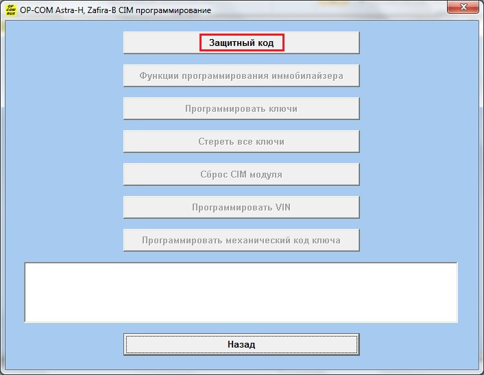

Загорелся желанием установить систему динамической стабилизации автомобиля. Для начала внедрения этой системы необходимо установить новый CIM модуль с поддержкой ESP. В моем случае новый CIM модуль отшит от старой машины.
Для установки нового CIM модуля подготавливаем следующую информацию:

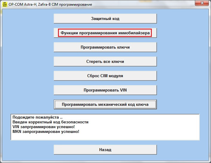

— Security Code (он же Car Pass)
— VIN номер

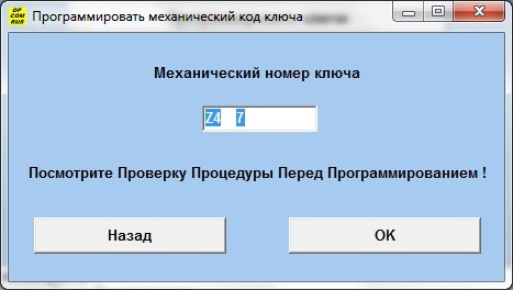

— Номер механического ключа

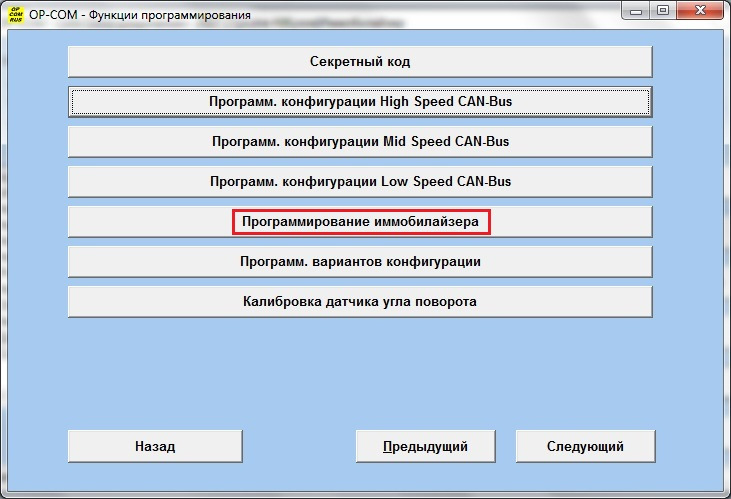

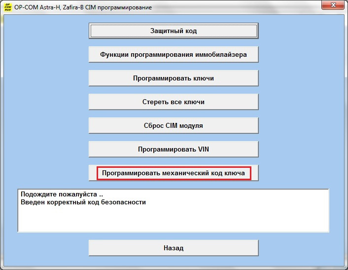

Иммобелайзер > Программирование > Программирование иммобелайзера > Вводим свой защитный код (security code) > Программировать механический код ключа.

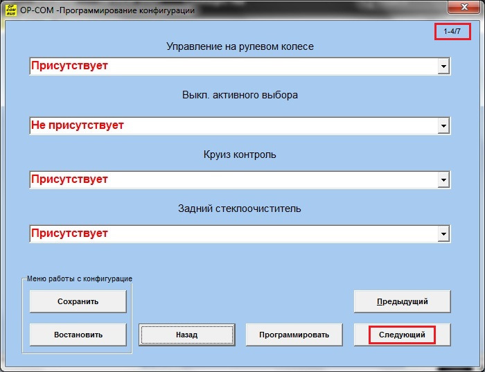

— Конфигурацию вариантов кодирования CIM
Иммобелайзер > Программирование > Программ. вариантов конфигурации.

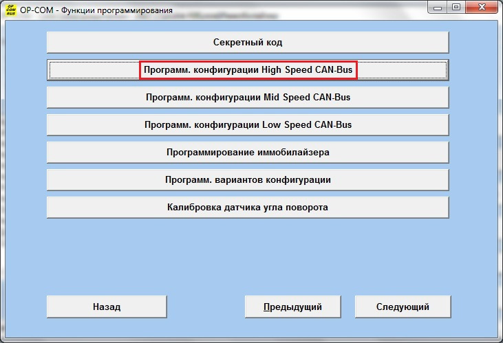

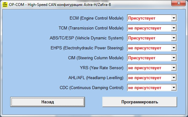

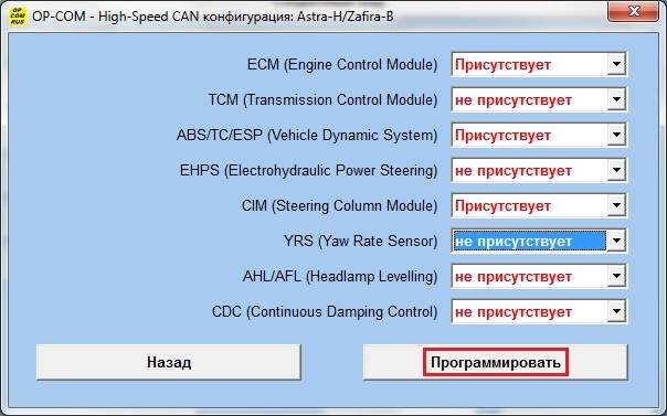

— Конфигурацию HSCAN, MSCAN и LSCAN
Иммобелайзер > Программирование > Программ. конфигурации High Speed CAN-Bus.
Иммобелайзер > Программирование > Программ. конфигурации Mid Speed CAN-Bus.
Иммобелайзер > Программирование > Программ. конфигурации Low Speed CAN-Bus.

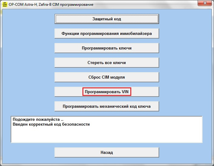

— Конфигурируем HSCAN, MSCAN и LSCAN

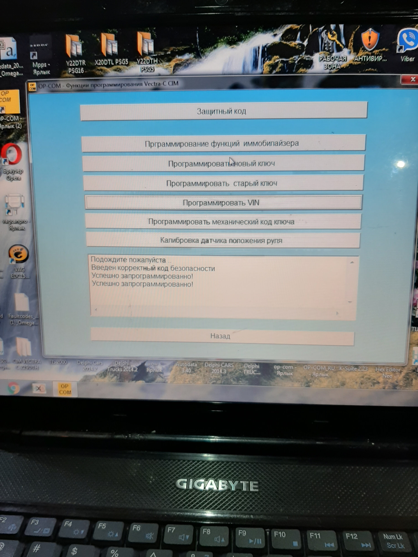

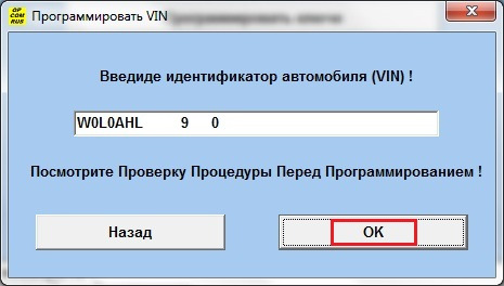

— Запрограммируем VIN

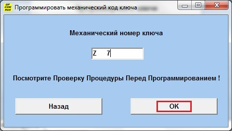

— Запрограммируем механический код ключа

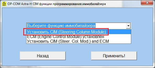

— Запрограммируем функции программирования иммобелайзера

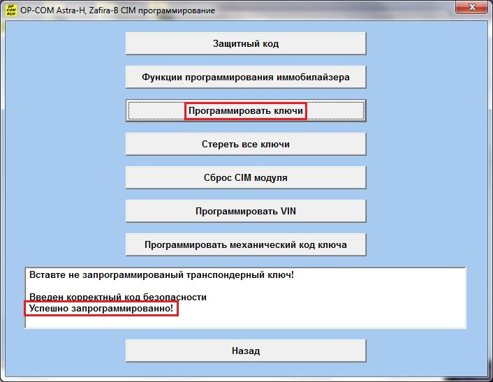

— Запрограммируем транспондерный ключ в новый CIM

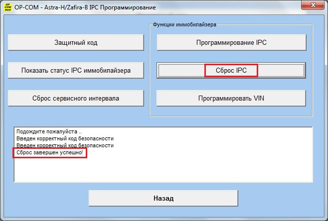

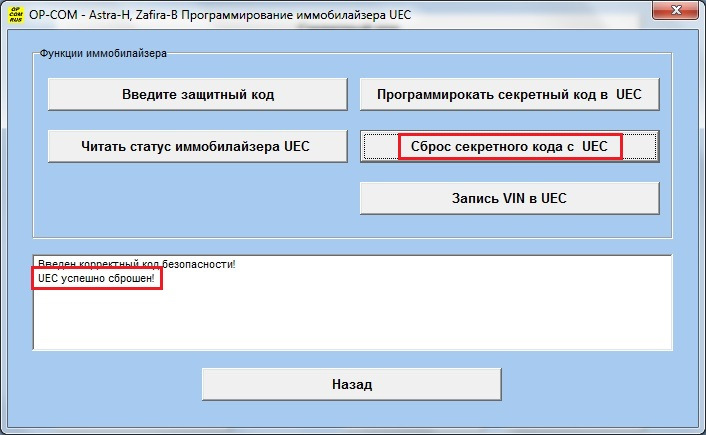

— Сбрасываем следующие модули: IPC, UEC
IPC ECU (Панель приборов блок управления) > Программирование > Программирование иммобелайзера
UEC (Контроллер Моторного Отсека) > Программирование > Программирование иммобелайзера

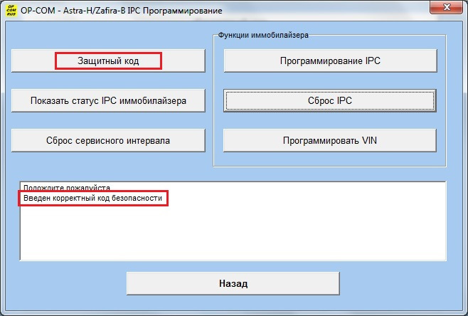

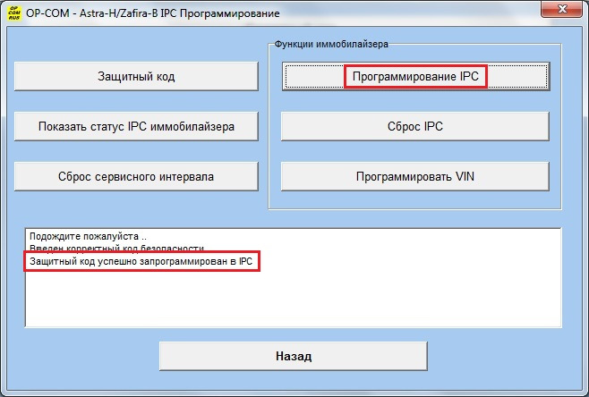

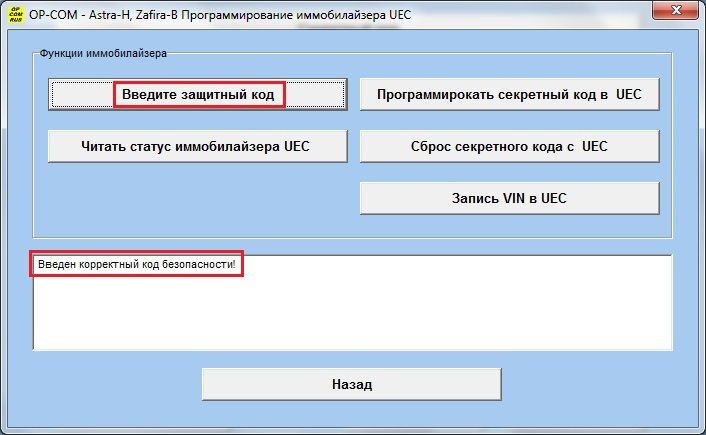

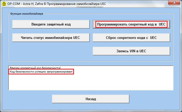

— Запрограммируем security code в следующие модули: IPC, UEC
IPC ECU (Панель приборов блок управления) > Программирование > Программирование иммобелайзера > Вводим свой защитный код
UEC (Контроллер Моторного Отсека) > Программирование > Программирование иммобелайзера > Вводим свой защитный код
— Сконфигурируем варианты кодирования в новом CIM
Переносим полученную ранее (со строго CIM модуля) конфигурацию вариантов кодирования CIM.

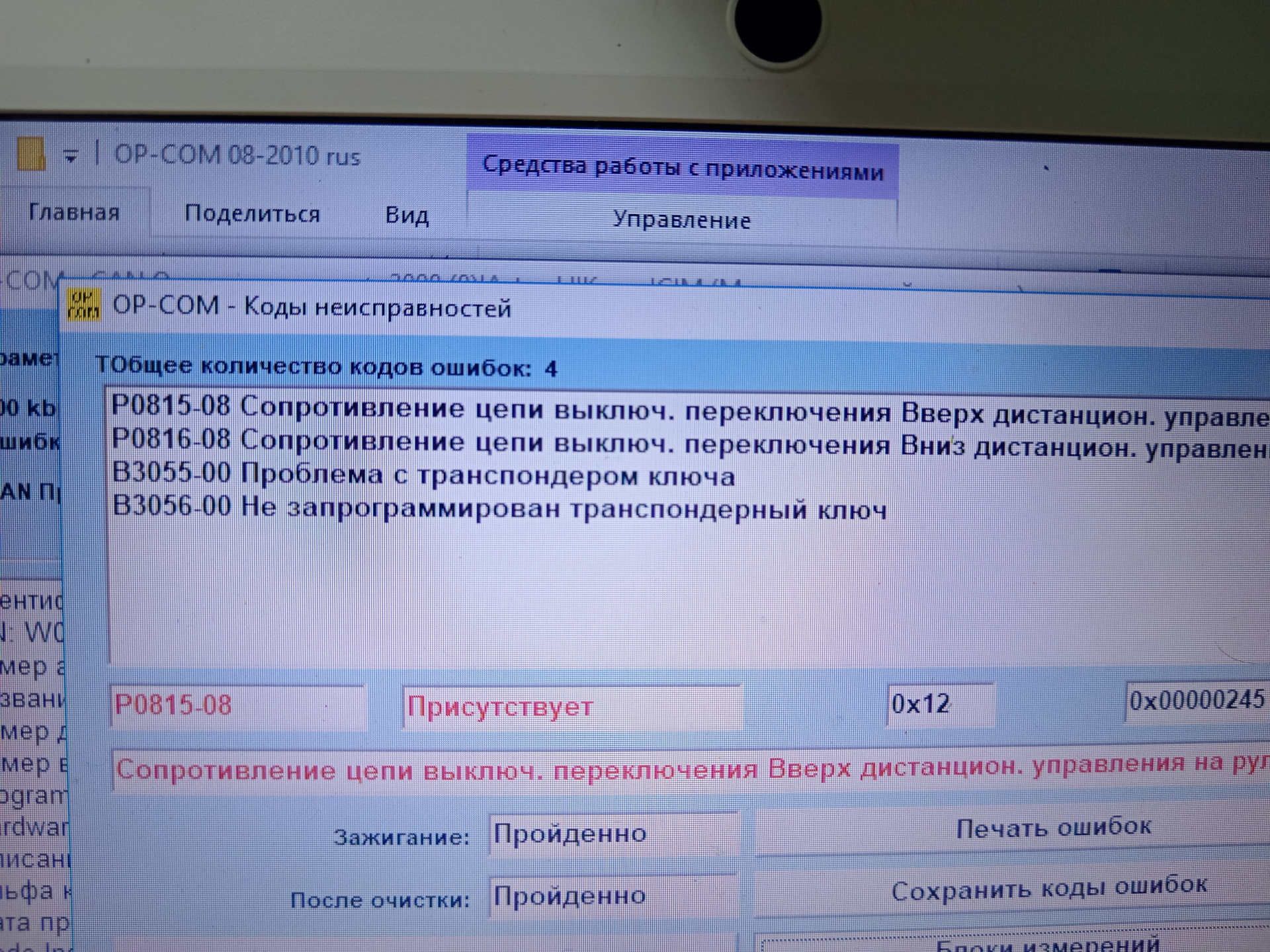

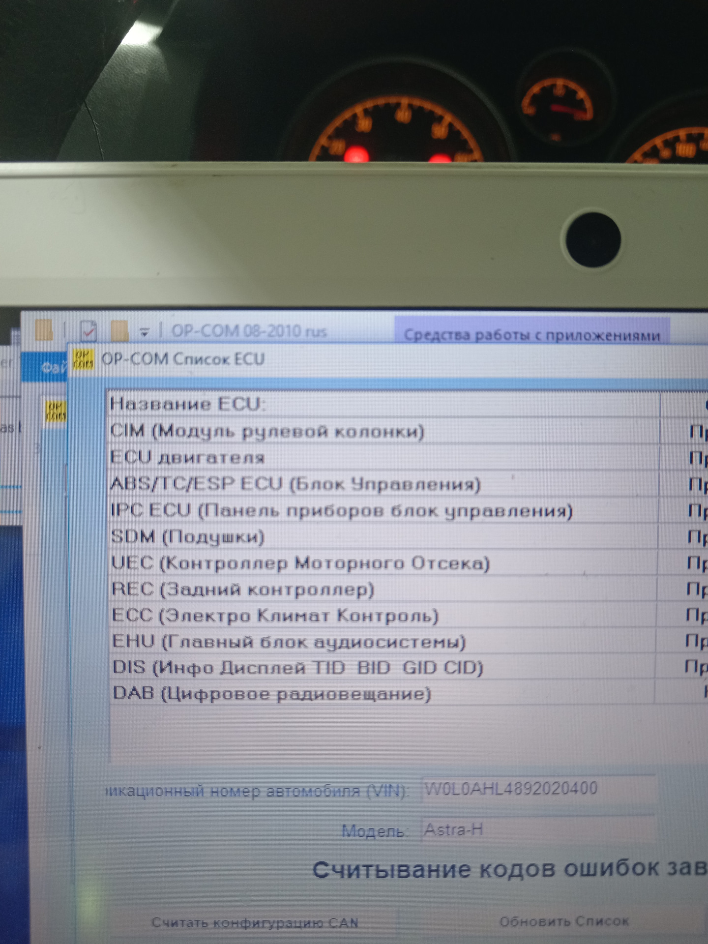

Здравствуйте, вчера полез в Эбу, через op com, хотел прописать транспондер, случайно нажал в меню CIM (Steering Column Module) Erase Transponder-keys, и второй тоже нажал Reset CIM Module. Мне бы узнать подробно что делать, куда дальше копать? И кстати да, забыл сказать, родных ключей от машины нет, купил так. Транспондер купил новый, и личинку снял сделал по ней ключ, вообщем даже не знаю куда дальше копать. Прикреплю фото, ошибок который нашел ECU. Заранее всем благодарствую!

Инструкция без условно бомбическая! Но для чего вбивать номер ключа?
Это не номер ключа, а код нарезки жала.

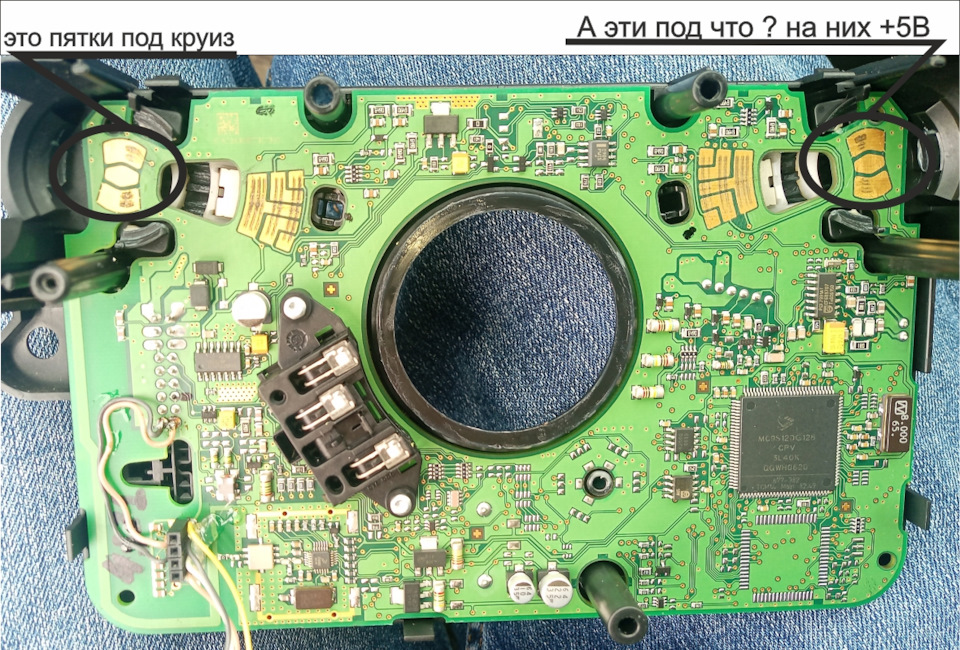

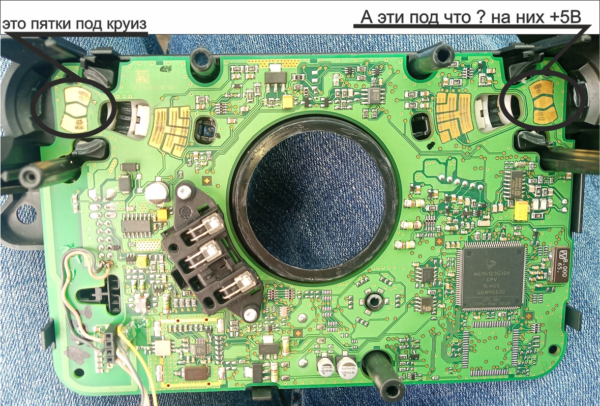

Кто ни будь может подскажет зачем под переключателем дворников 2-а контакта, проверил +5, игрался потенциометром 0-2кОм не каких изменений нет, (мысль пришла, что они предназначены для регулировки паузы дворников), а то хочется сохранить датчик дождя и регулировку паузы замутить :)
Как сбросить свой сим и сим донора? Карпассы есть
Перед снятием выбираешь "сброс cim модуля", аналогично после установки нового.
Вот в чем дело, что не могу найти этой вкладки сброс сим у себя в опкоме

§ Программируйте функции Иммобилайзера, (выберите установка CIM)
CIM installed))

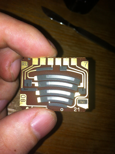

Скажи пожалуйста, как узнать механический код ключа?я пропаял сим и мне кажется поворотники вправо работают корректней, чем влево.Нужно колибровать датчик рулевого колеса?
Найдите карточку с «Car Pass» и в графе «Key No» будет указан механический код ключа. Если ошибка есть — попробуйте откалибровать.
