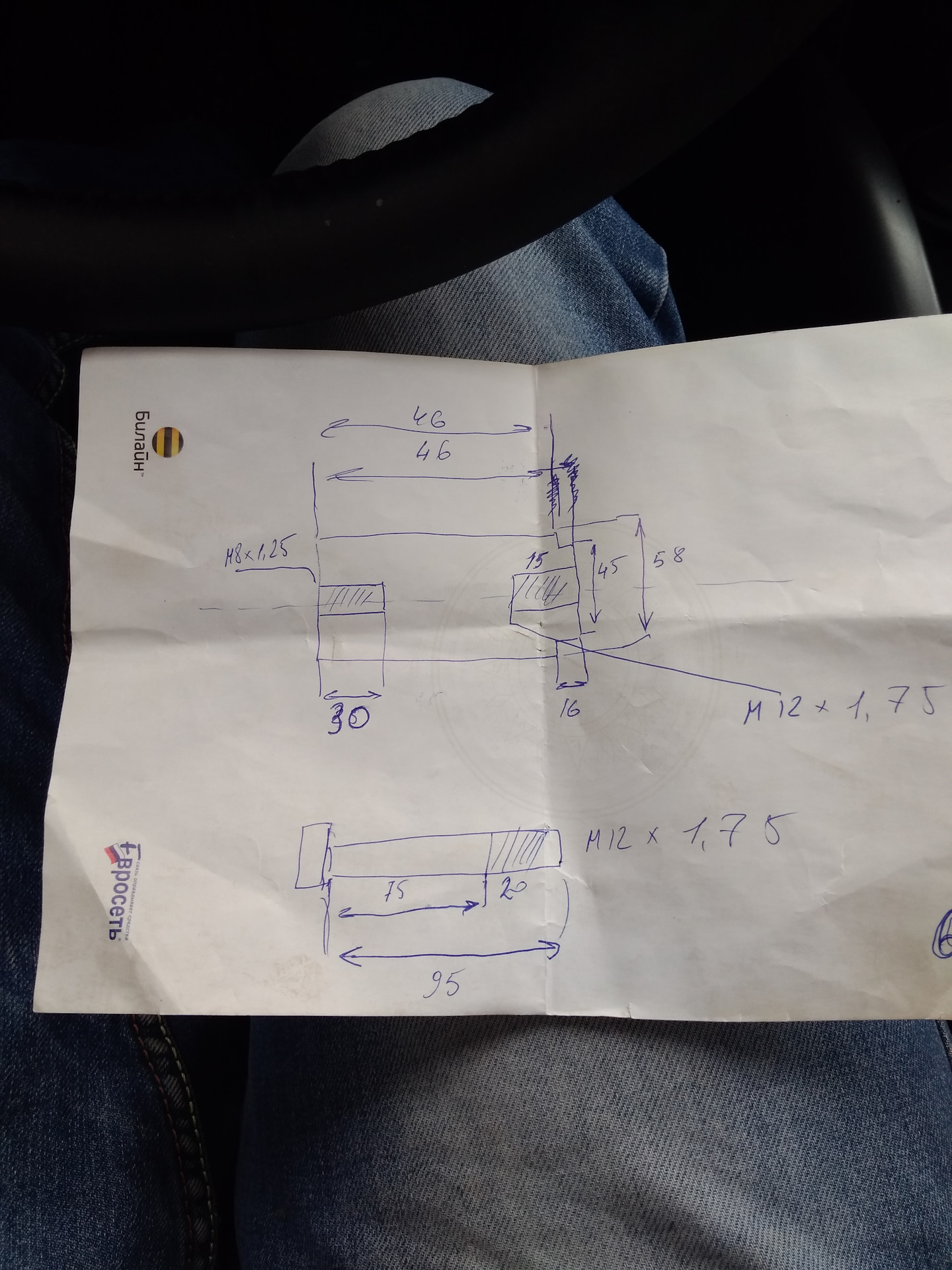

Спереди, при наращивании отбойников, я как и многие поставил буфера от кабины МАЗа. Но с ними мне что-то катастрофически не заладилось, ломал, выпадала фиксирующая гайка и т.д.
Кстати сзади они замечательно прижились, претензий нет. Может и менял бы их, но в очередной раз придя в магазин ценник на них удивил — 400р.
Пошел искать дальше, приглянулся этот вариант за 65р. От Волги.

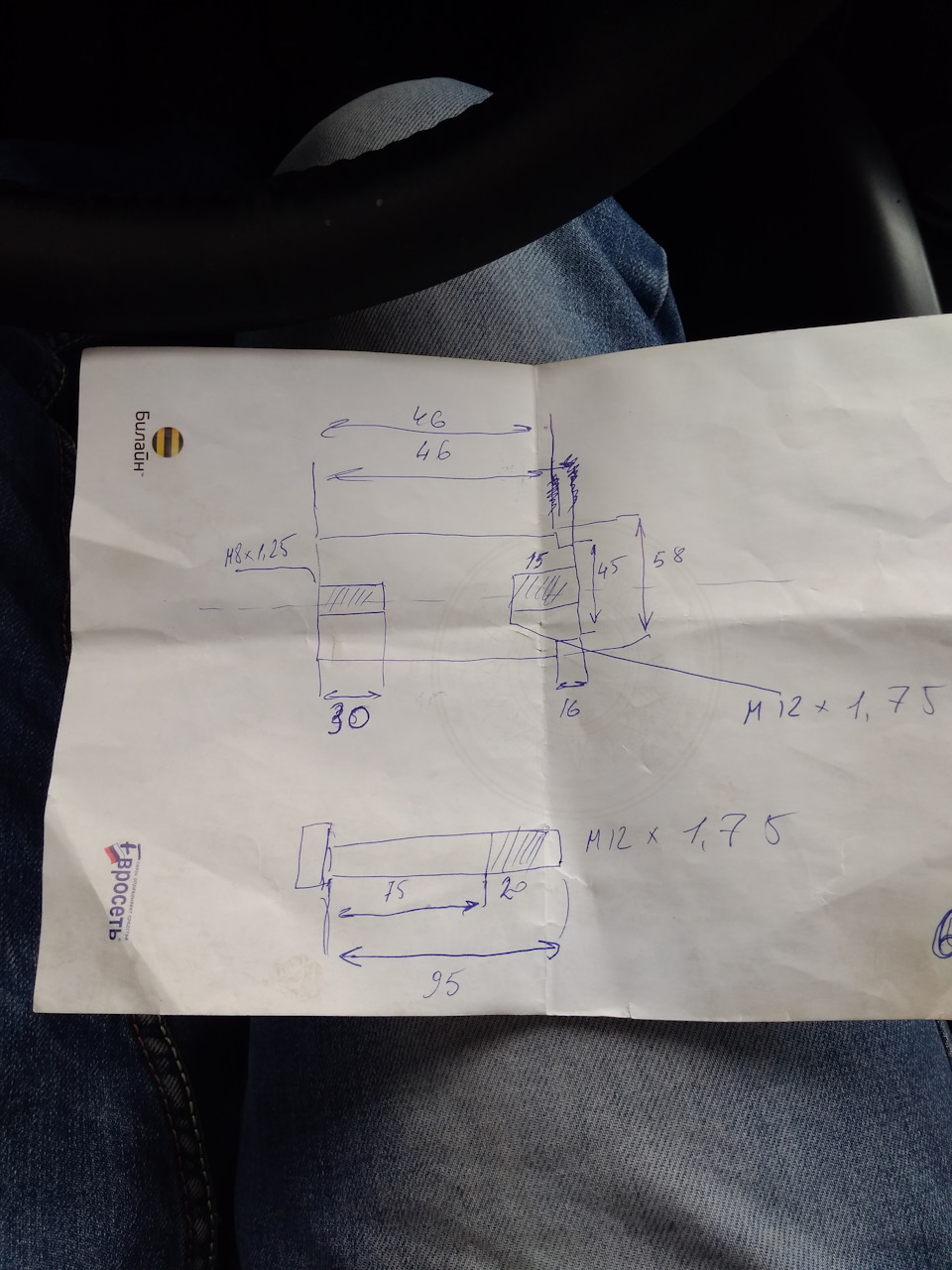

Накидал чертеж и заказал токарю вместе с болтами.

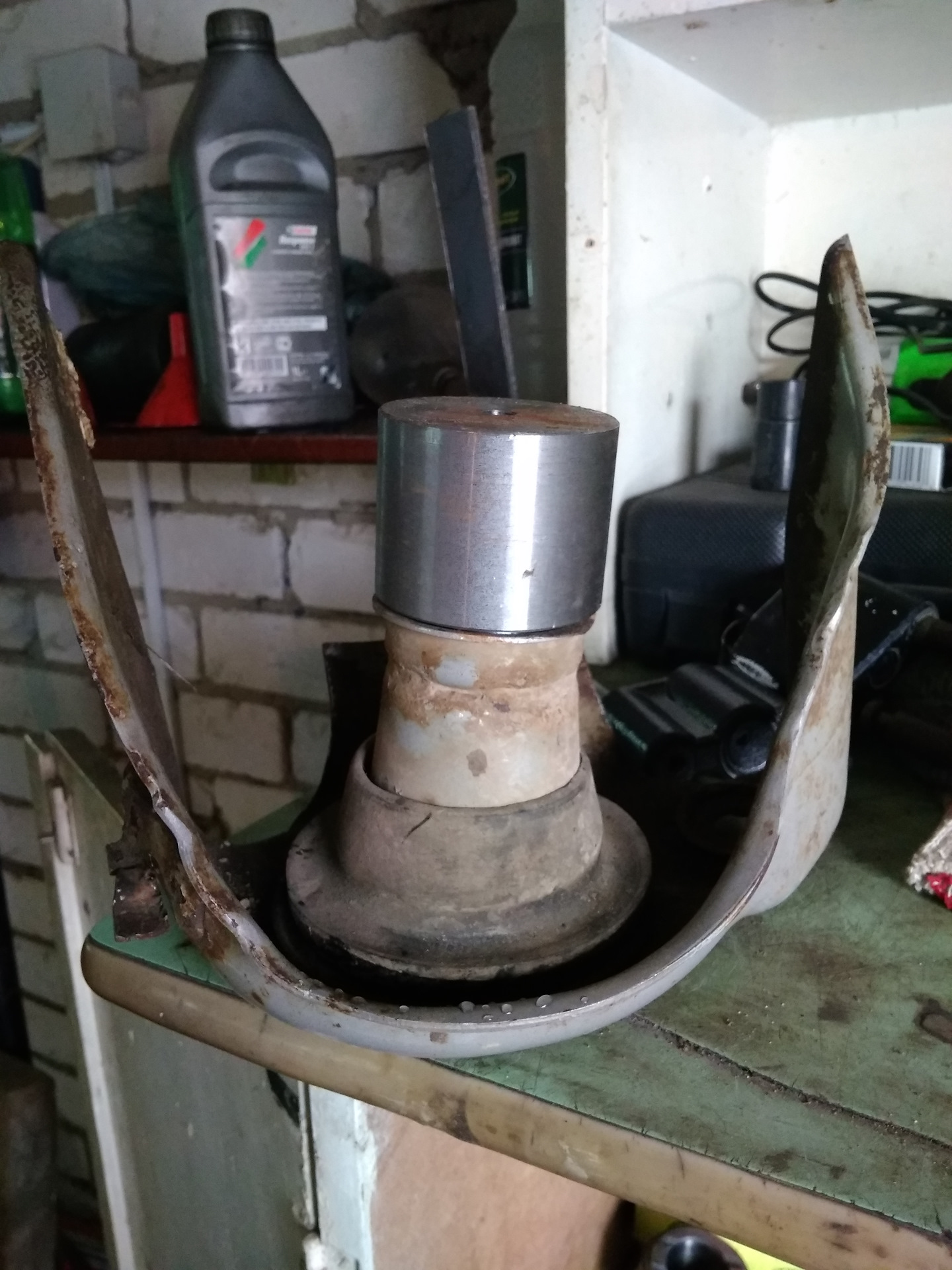

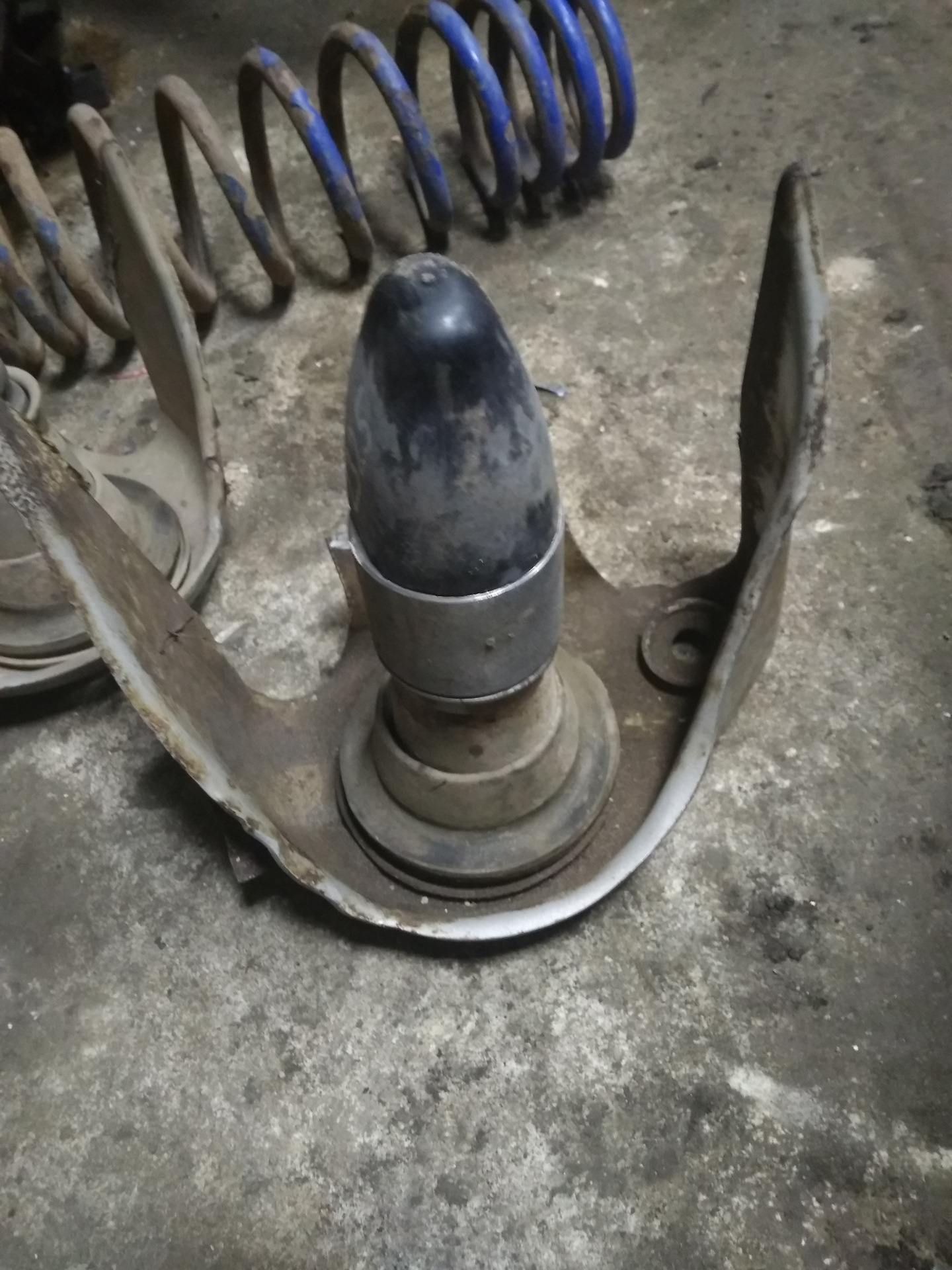

Все вместе
В месте крепления
За год поменял только один.
Если кому нужно осталась лишняя пара.
