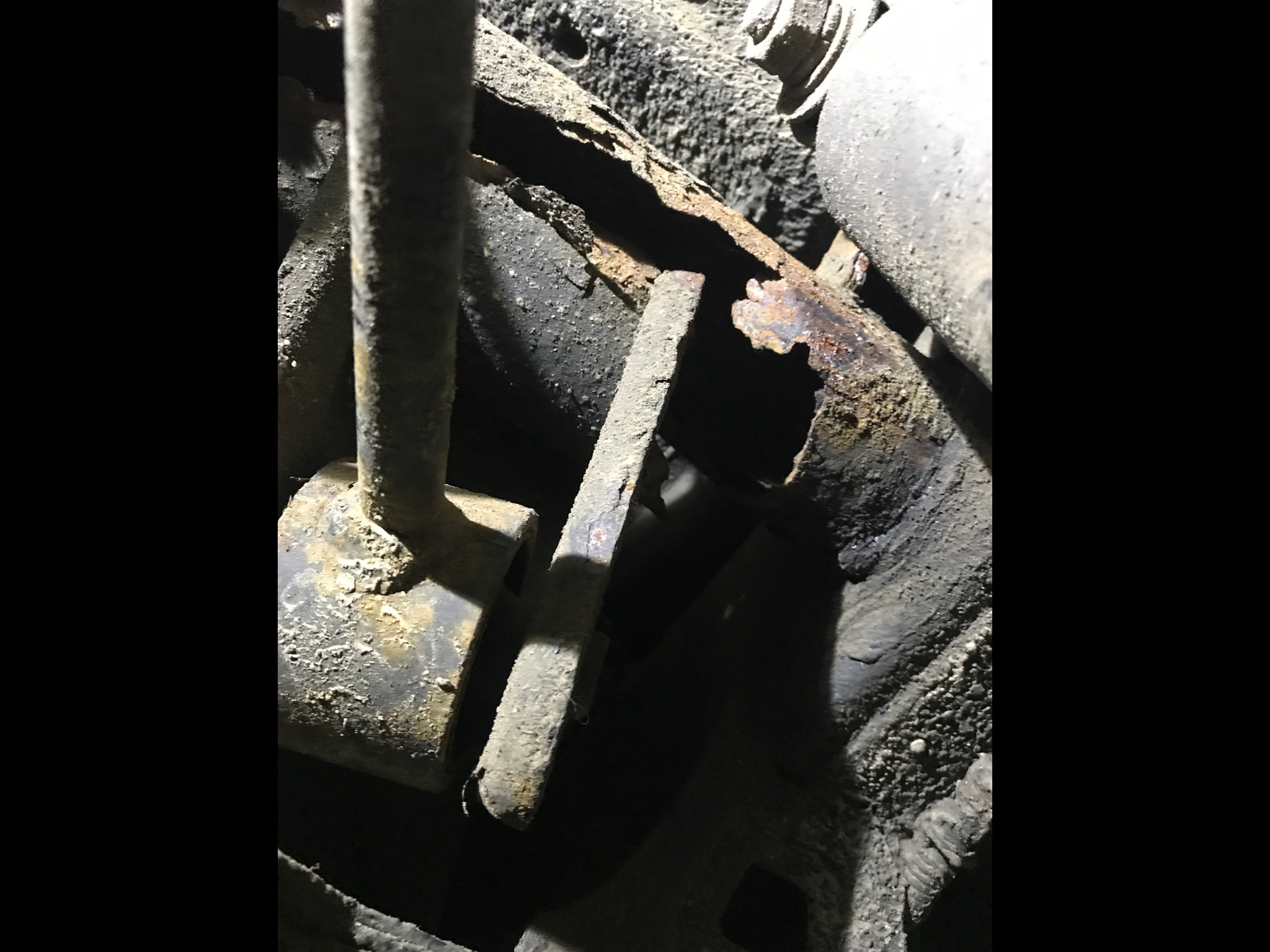

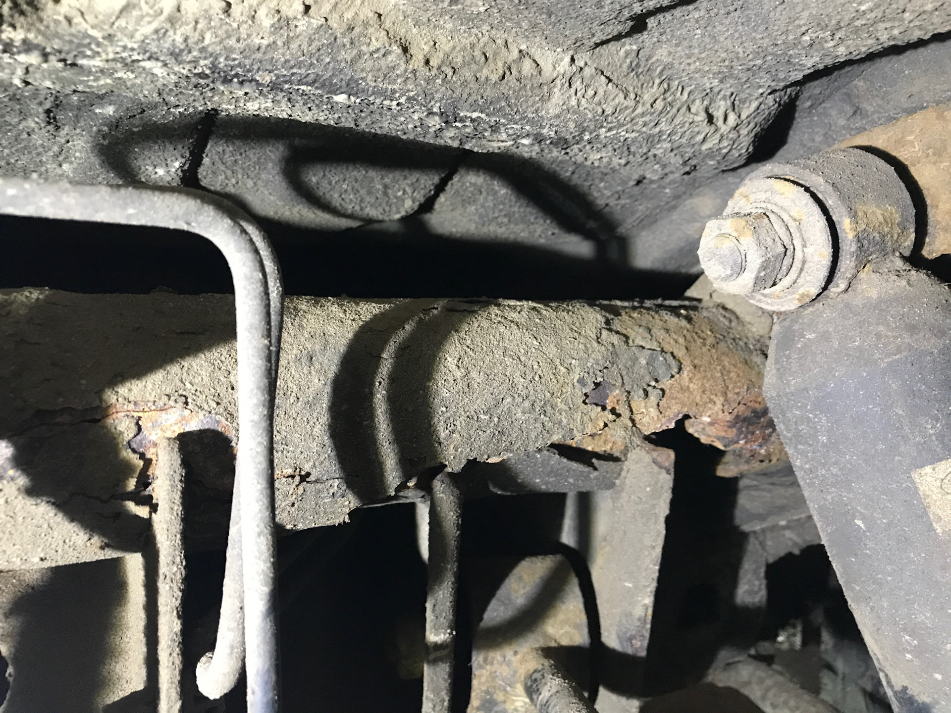

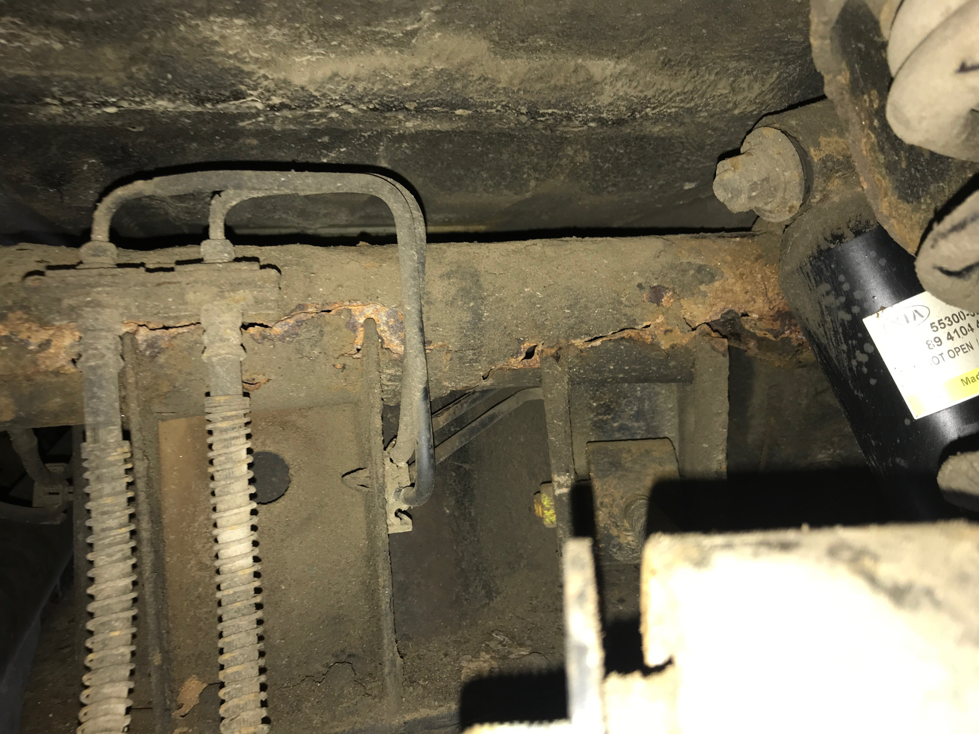

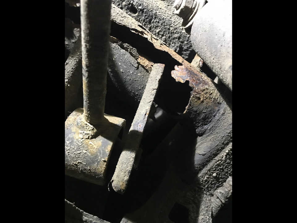

Доброго времени суток, прошу помочь. У меня беда прогнила рама с зади, а размер выставить как было немогу найти может есть информация заранее благодарен

Если где-то да услышав про размер рамы геометрия то скажите пожалуйста

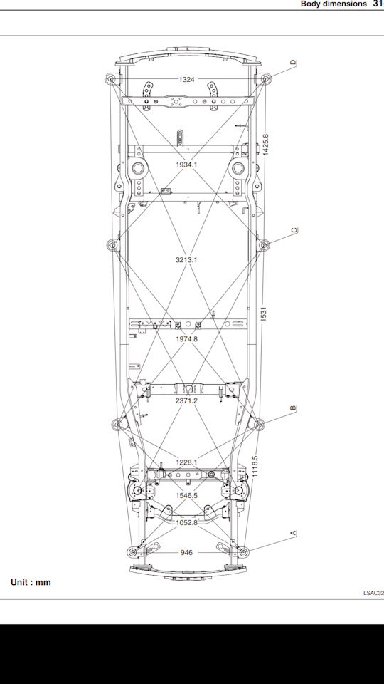

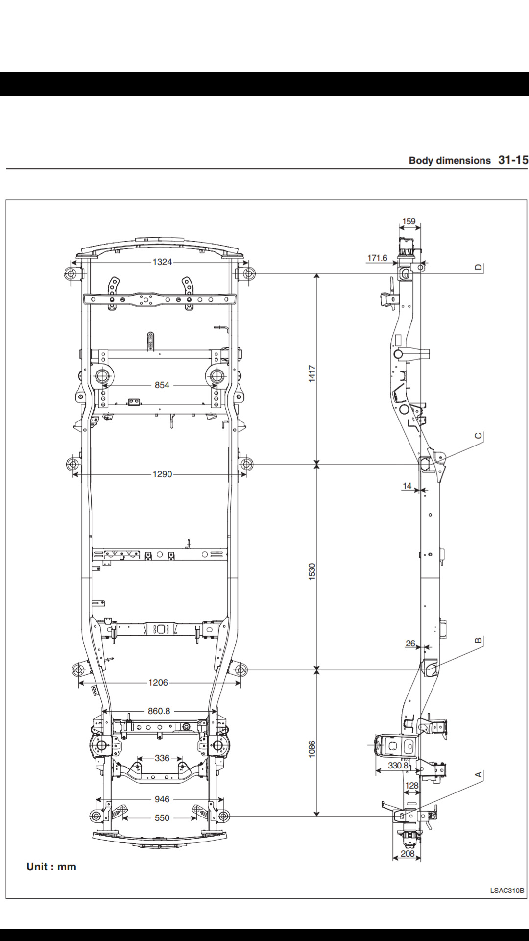

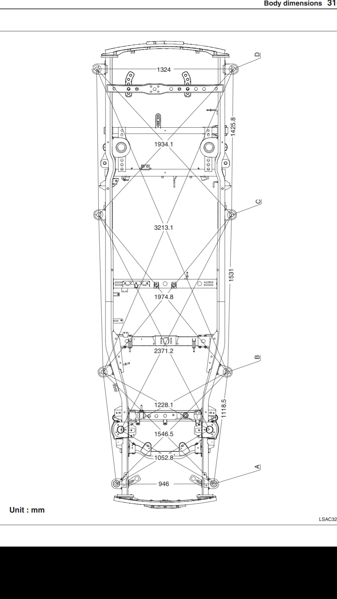

Красота Очень Больше СПАСИБО
tigr469b
2007 рейсталПользуйтесь
