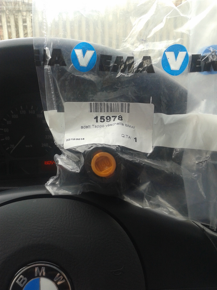

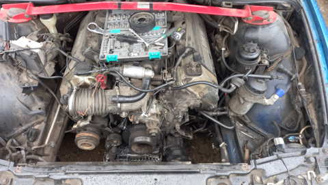

Приезжаю сегодня на работу, глушу машину, выхожу и слышу шипение и пар из под капота, выкинуло литра 3. Пришел конец крышке расширительного бачка. Меняем на новую 314 800 9005 Крышка радиатора Meyle на 1,4 бар, поставим пока её, так как оригинальной в России нет, ждать её минимум 3 недели.

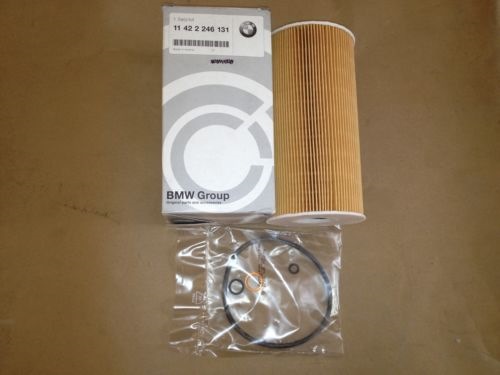

Ну и забрал маслофильтр оригинал
и 2 ремкомплекта передних фар

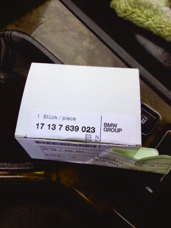

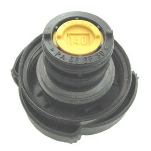

Ну как и ожидалось крышка Мейле оказалась хренью, давления в системе с ней не было.
Нашел и поставил оригинал,
пробка радиатора Е39 525TDS
17 11 1 742 232 Период производства с 01.06.1994 по 05.08.2014 Снята с производства! .
17 13 7 639 023 Период производства с 24.07.2014
В кроссах в каталогах её еще нет поэтому и получился такой геморройчик с недоступностью крышек для заказа, давление появилось, шланги стали упругими, в слив литься перестало

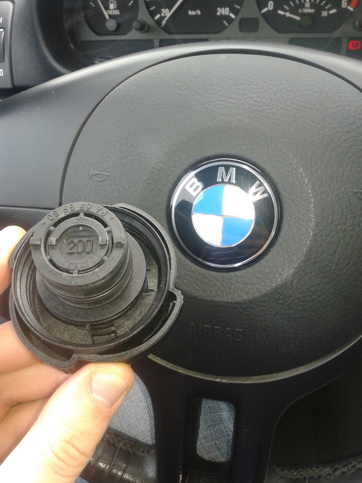

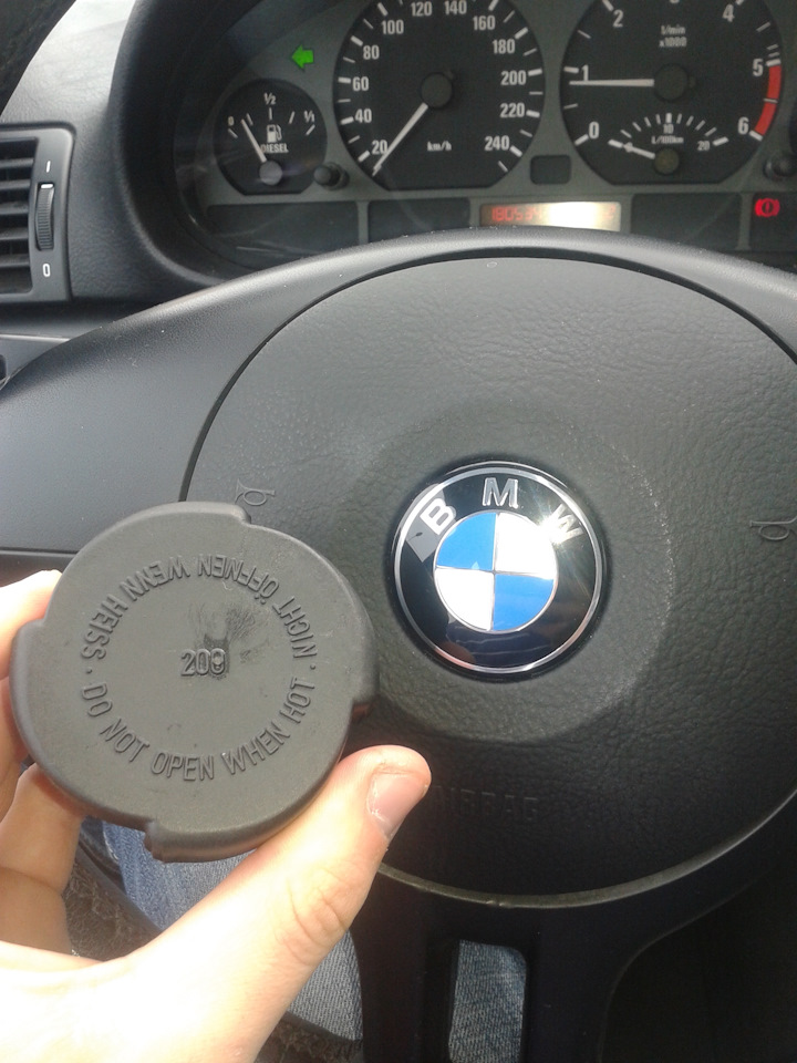

Мне продали одну написано 200. Получается 2.0 бар? Они не хотят менять. Сказали что хрен знает что означают те цифры
140 на крышке это давление ? Получается 1.4 bar.
Да именно так. 2,0 идет для бензиновых.
Мне уже во втором магазине дают крышку на 2.00 а номер в книге для 1.4
17 13 7 639 023 a.d-cd.net/e55617as-960.jpg как тебе могут дать не то?
www.drive2.ru/l/469047538314379448
Хрен поймешь. В книге написано для 2.0 дизель после рестайла.
Bloody524
Bloody524
Я им говорю дайте просто другую крышку что бы на ней было написано 140 и все. Нет мля ета твоя крышка и другая у нас нет . Я спрашиваю знаешь что етот номер обозгачет? Давление в бар на которой срабатывает клапан .200 -2.00 бар а мне нужно 140. они : — нет ета не обозначет давление. Я говорю тогда что ? Они -хз.
Ну тебеж дал номер оригинальный 17 13 7 639 023 вот и скажи дайте такой.
Разобрался ! Попался другой продовец, обе крышке продаются под один номером в книге, сказал что будет разбираться, дал им номер запчасти, который дал мне . Дали на 1.4 бар . Спасибо большое !
