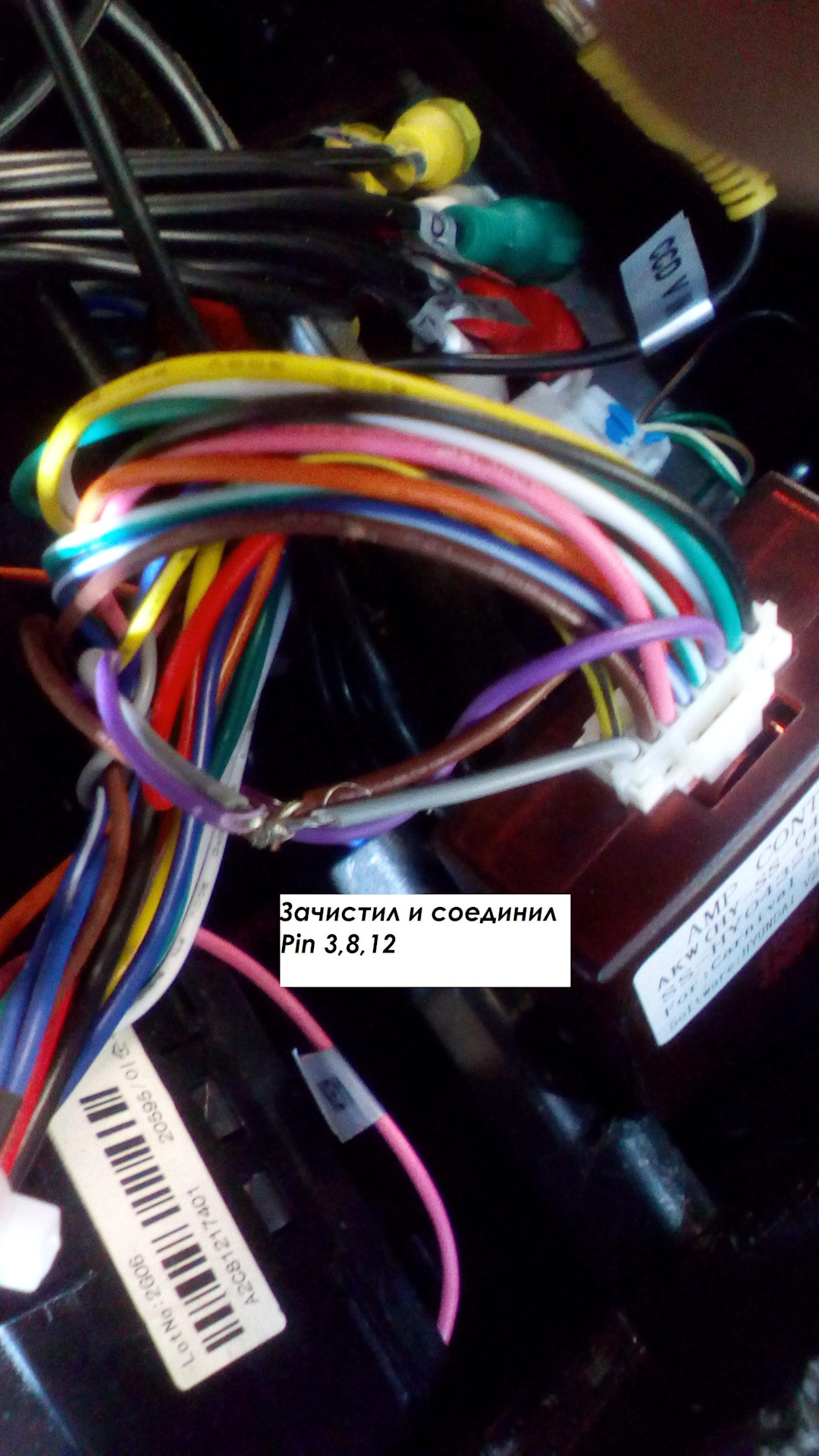

У меня соединенные только Pin 8 и Pin 12. При подключении Pin 3 коробка ведет себя не адекватно. Начинает пинаться.

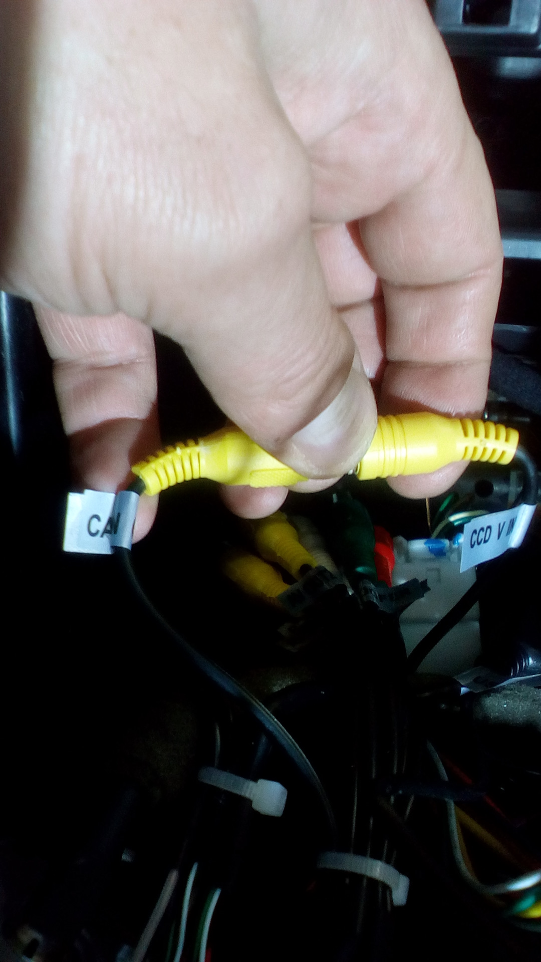

Китаец спрашивает: «Есть ли у меня усилок штатный и камера заднего вида», камера у меня есть, а вот усилок — хз, наверное нет

Да там вроде все на фото есть. + описание. Кабель в котором 16 проводов, который втыкается в кан адаптер соединяй сначала пин 8+12. Если не поможет туда же пин 3. Не забудь сконектить желтые тюльпаны на которых написано САМ и ССD (камера вход и выход).
Вот и все.
8 и 12 пин получается просто перерезать и скрутить между собой?)
и в как адаптер с обеих сторон втыкать штекеры?)
Не перерезать, а зачистить!
В канадаптере 2 входа. На фото не видно, но в нем два входа с двух сторон.
Вот туплю, наверное, от того, что боязно)
На фотке так и не понял, как они соединены
На третьем фото подписаны 2 штекера, которые втыкаются в канадаптнер с двух сторон. Они разные. Не перепутаешь!
