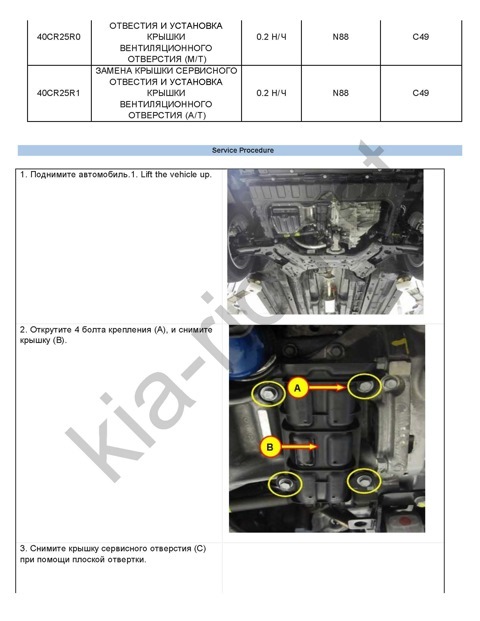

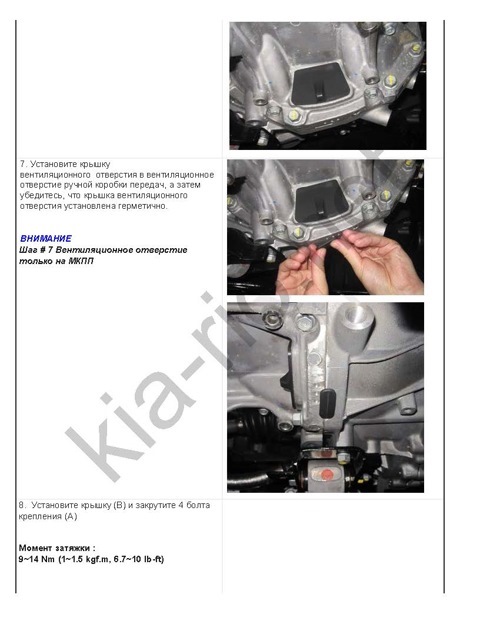

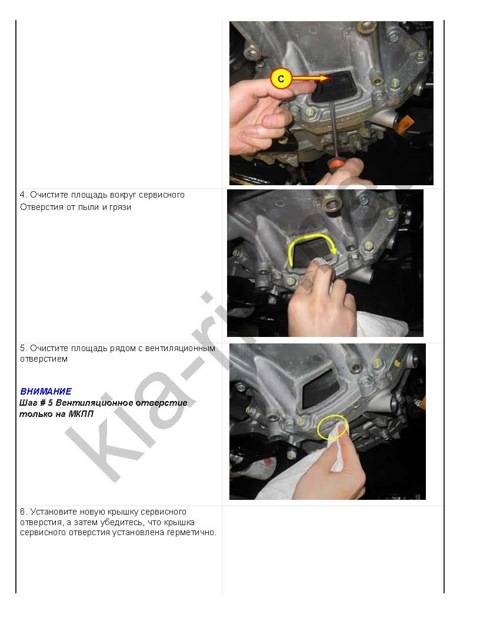

Слышал давно про отзывную компанию, на которой устанавливают какие то крышечки на vrgg (одну меняют на новый образец и еще одну вставляют туда где ее не было вообще), так вот меня эта компания не коснулась, а следовательно я был уверен что у меня уже с завода стоит все как надо. Но недавно был у ОД и попросил механика посмотреть а какие у меня крышечки стоят? На что он мне ответил что стоит одна и старого образца, я был немного разочарован(( кто что думает по этому?
Лично я думаю надо покупать самому эти крышечки и просить чтоб поменяли ну или сам)
вот номера:
214142B010QQK
43150-32000QQK

Заглушки нужные. Покупаешь в магазине, если нет в наличии то заказываешь в экзисте, как придут, машинку на подъемник и там действительно делов на 10 минут. Удачи!
а для чего они нужные то?
на самом деле, там делов на 10 минут. Резиновая крышка рассчитана на сильные морозы. В остальном разницы нет.
это которую меняют или которую добавляют?
Нужно это для герметичности. Конечно же это не подводная лодка, но все же приятно будет знать, что у тебя корзина сцепления герметична и защищена от попадания воды и грязи.У тебя сейчас стоит одна пластмассовая на сервисном отверстии КПП. Пластмасс есть пластмасс… я бы не сказал что он там гремит, но закрывает он не плотно. А вот второе маленькое отверстие сделано для того, чтобы пыль от износа ферадо диска сцепления высыпалась а не накапливалась внутри кожуха сцепления. По сути это отверстие должно оставаться открытым, но инженеры решили, что лучше будет его закрыть.

Особой герметичности в кожухе сцепления не надо( этож не амфибия) .маховик через маленькое вентиляционное отверствие выдувает все как центрифуга.плюс еще крышка на 4 болтах от прямого попадания.я считаю замену крышек чистым разводом.
