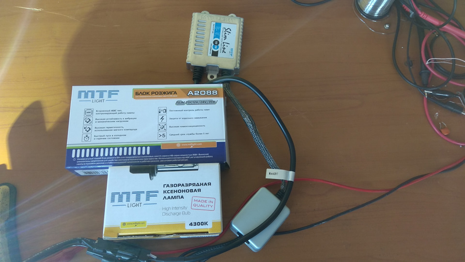

Готовясь к глобальному весеннему тюнингу. Прикупил комплект ксенона MTF в ближний. Естественно с колбами Philips. На предыдущей машине ставил в линзы — была отличная светотеневая граница. Про шторки для подсветки знаков на галогеновых линзах знаю, но думаю что значительной засветки они не дадут. Ксенон будет устанавливаться скрыто, одновременно с штатным омывателем фар и возможно автокорректором. Отчет будет полный. Разгрузочные реле буду ставить в салоне, чтобы не рисковать блоком BCM.

Внедрял я давеча билинзы для patrol. В блоге. Блоки и лампы были MTF(покупал заказчик). До установки на авто, у клиента руки только дошли. Так он звонит и говорит что лампы не загораются, блоки мудят, ближний гаснет при включении дальнего(опускании шторки). Чтоб не умничать и не пудрить ему мозги, завтра поеду подключу ему всё. А нужно для этого всего ничего. Проводка для биксенона, ценой в районе 250-350 рэ.
P. S. Блоки реально глючат, стробоскопят.

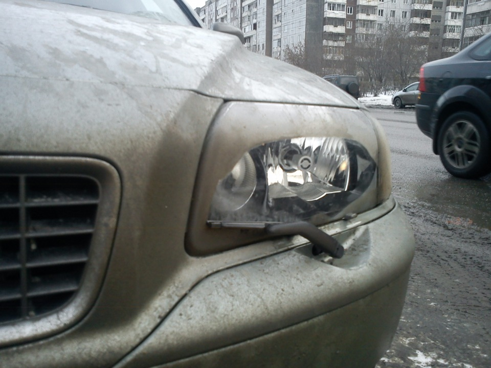

Сам, в гараже, блоки розжига и балласт под фары уберу.
А омыватель? Там же бачок надо менять, бампер снимать сверлить и т.д.
А в чем вопрос его поставить? Прорезать бампер в двух местах по нанесенному изнутри шаблону и протащить провод в салон к кнопке?
Место (гараж) и время (много) нужно, ну и 13000 рублей)))
Гараж есть, времени день как мне кажется на омыватель с ксеноном.

А если блоки розжига с обманками, то разгрузочное реле уже не нужно?!
Мнения расходятся, кто-то говорит, что на FL BCM уже не дохнет если ксенон с обманками, мне проще 2 реле поставить и не рисковать.
Просто я так уже года 3-4 езжу и всё собираюсь реле поставить!
Есть у нас товарищ один, он так блок комфорта сжёг, но там не ясно, были ли блоки с обманками!
Если есть косвенные признаки, т.е. ксенон не зажигается с первого раза, фары зажигаются не одновременно, то я бы ставил точно. Если ничего не моргает и работает четко, то может и проблем не будет.
У меня так было после пробных запусков, фара правая не засвечивалась, поставили блоки с обманками — более толстые чем слимы — совсем другое дело!
Правда, они дороже стоили!

Засвечивает от шторок, если они есть, очень даже знатно. Они то в основном, пожалуй, и портят общую картину. Все это можно запросто проверить, хоть на пункте техосмотра, или есть сервисы с оборудованием, и станет понятно с цифрами даже.
Интересно, а наклеить на них что-нибудь или выломать их без разбора фары нельзя?
Обычно не достать, только фару разбирать. Это же внутри совсем, за линзой с лицевой стороны, а с задней стороны отверстие маленькое. Если бы наклеить что-то несветопропускающее, то да, помогло бы. Но вряд ли туда получится добраться.
Может отогнуть получится и поможет, хорошо бы битую фару для экспериментов найти.
Там трудно добраться, вряд ли видно даже. Если бы битую фару — то хорошо бы. Можно и на новой целой при случае посмотреть, когда она в руках.
