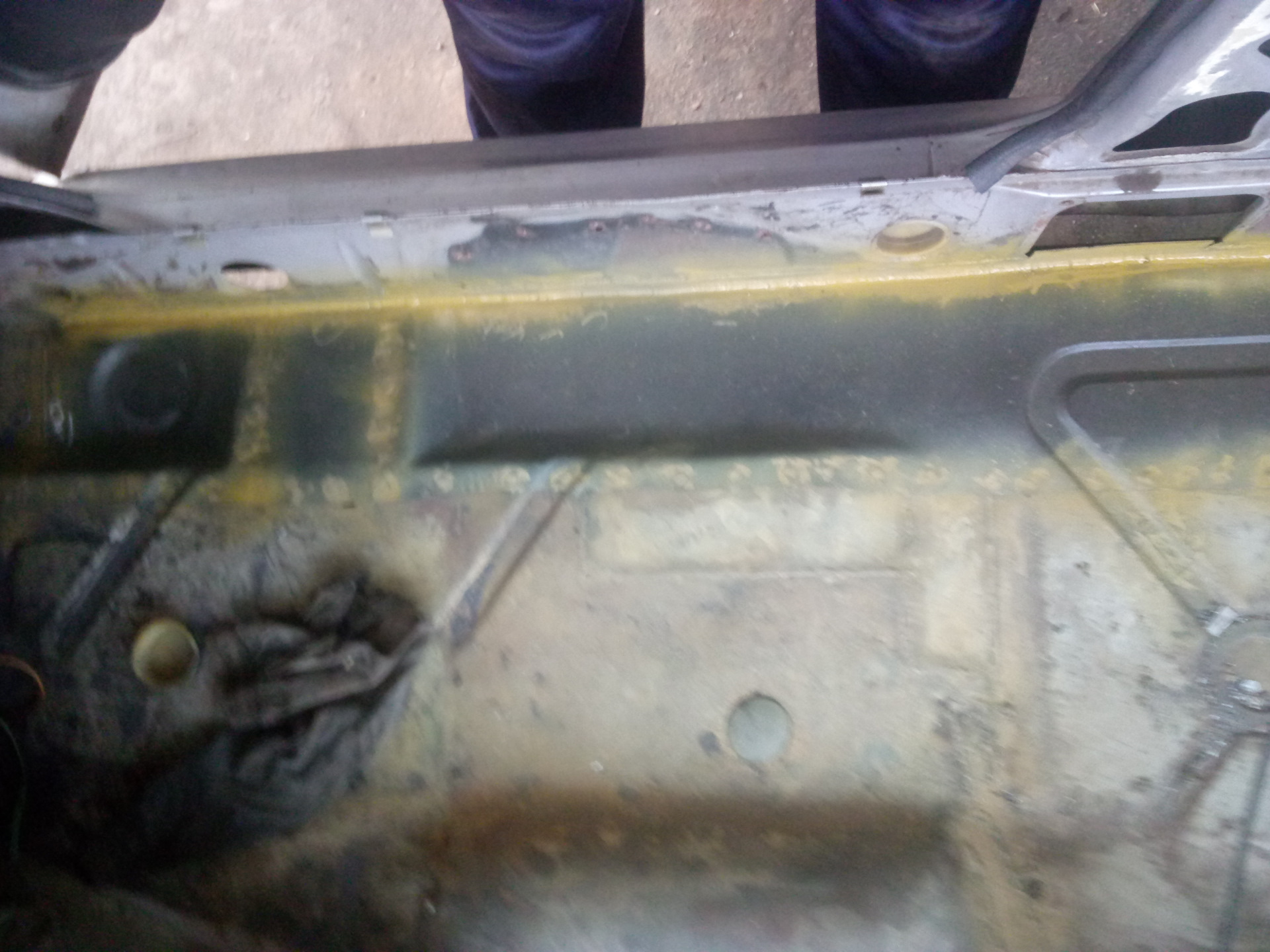

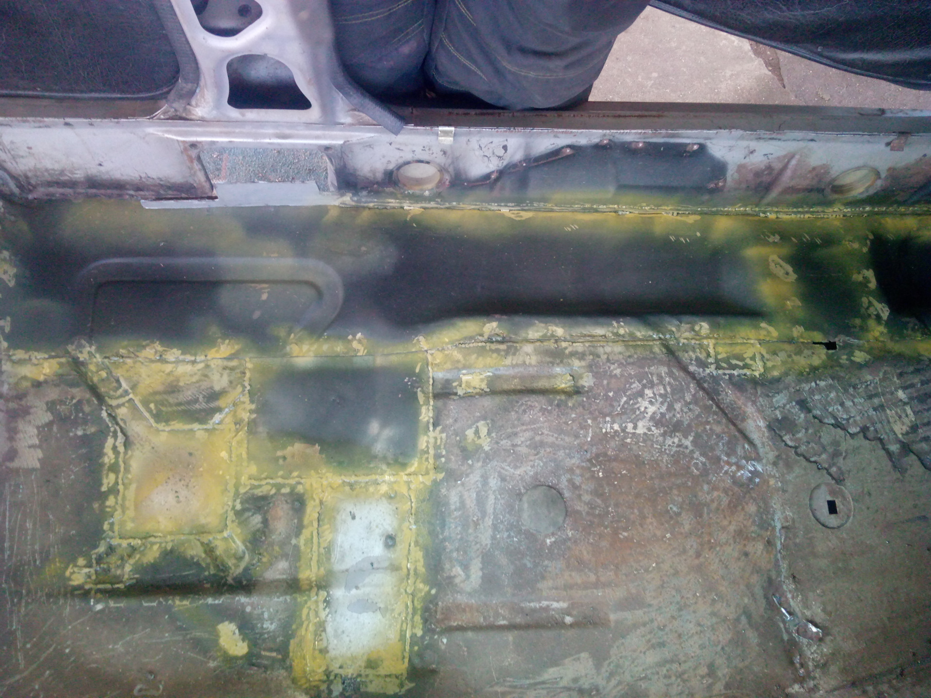

Полы, сгнивший кант усилителя порога, и соответственно сами пороги. Имея в наличии кузовные ремкоплекты, еще удается восстановить остатки пола.

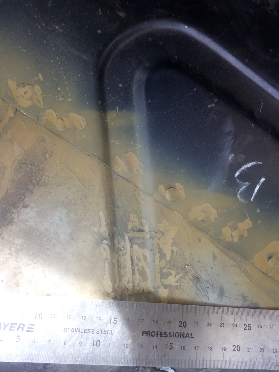

Потом просверлив отверстия в ремдетали приварился к полу, попутно выставив по концам чтобы при установке порог приваривался уже к самому канту. Часть усилителя тоже вырезал по линейке, ибо длинную деталь так полегче будет приваривать встык.

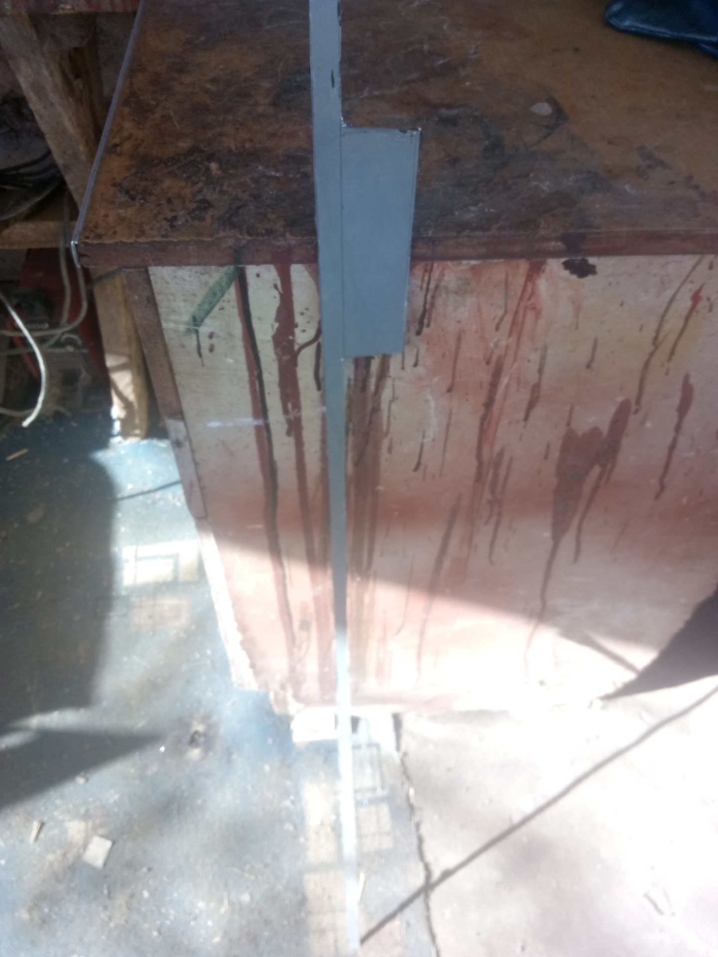

Так же сделал ливневки наподобие заводских отстучав молотком в тисках нужную ширину

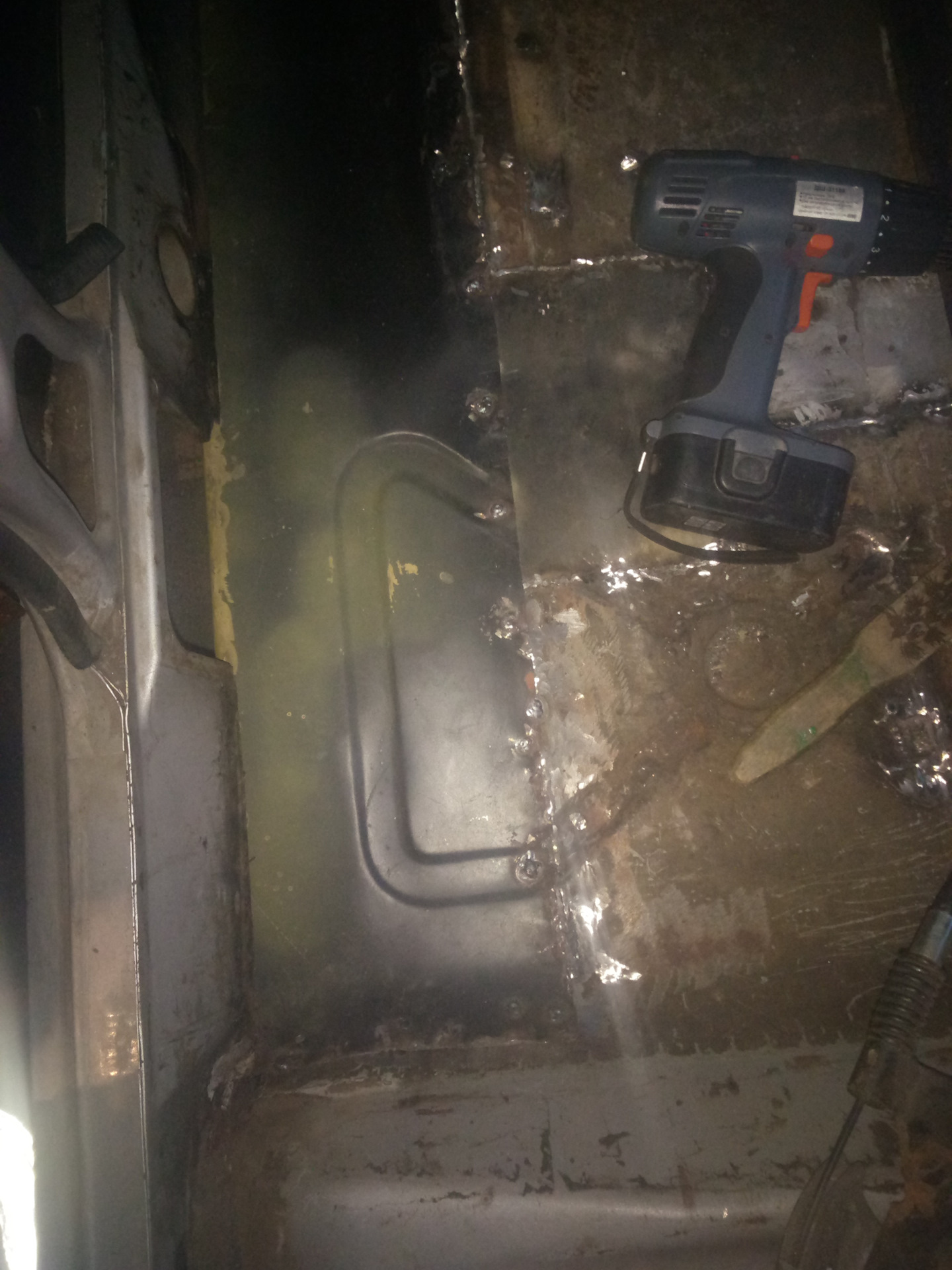

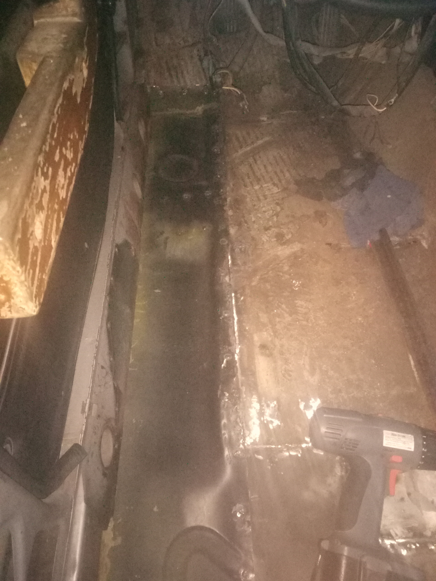

Теперь пол и усилитель составляют одно целое, и пол стал очень жестким и не продавливается совсем, ранее он прогибался не хило.

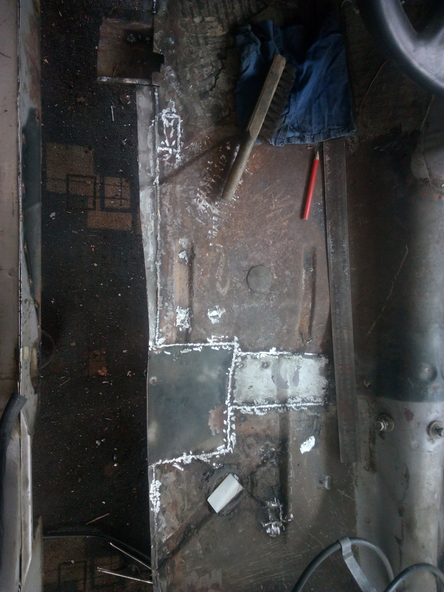

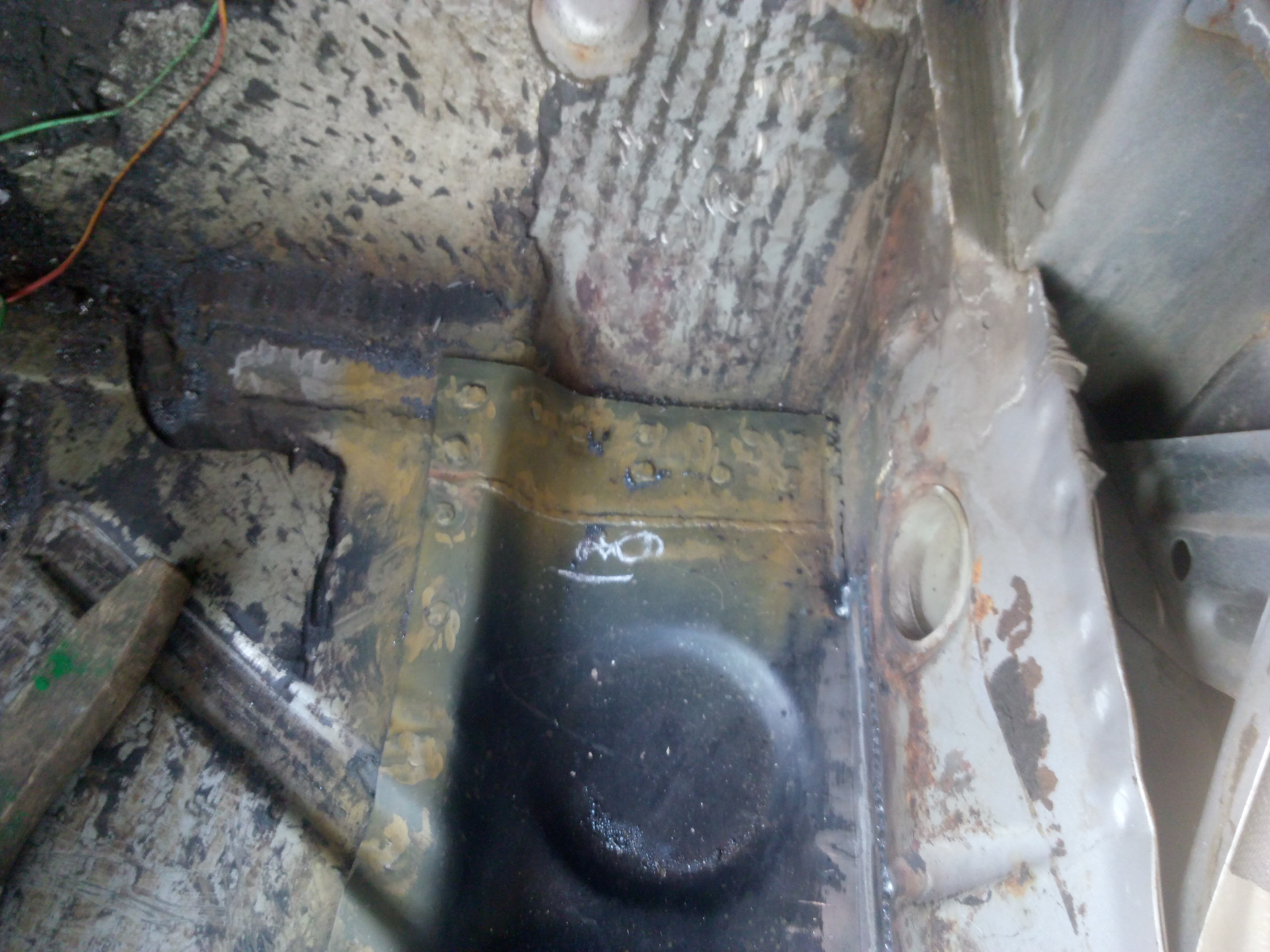

Так же были просверлены отверстия для сварки с поперечным усилителем у левой ноги водителя. В итоге имеем такой результат

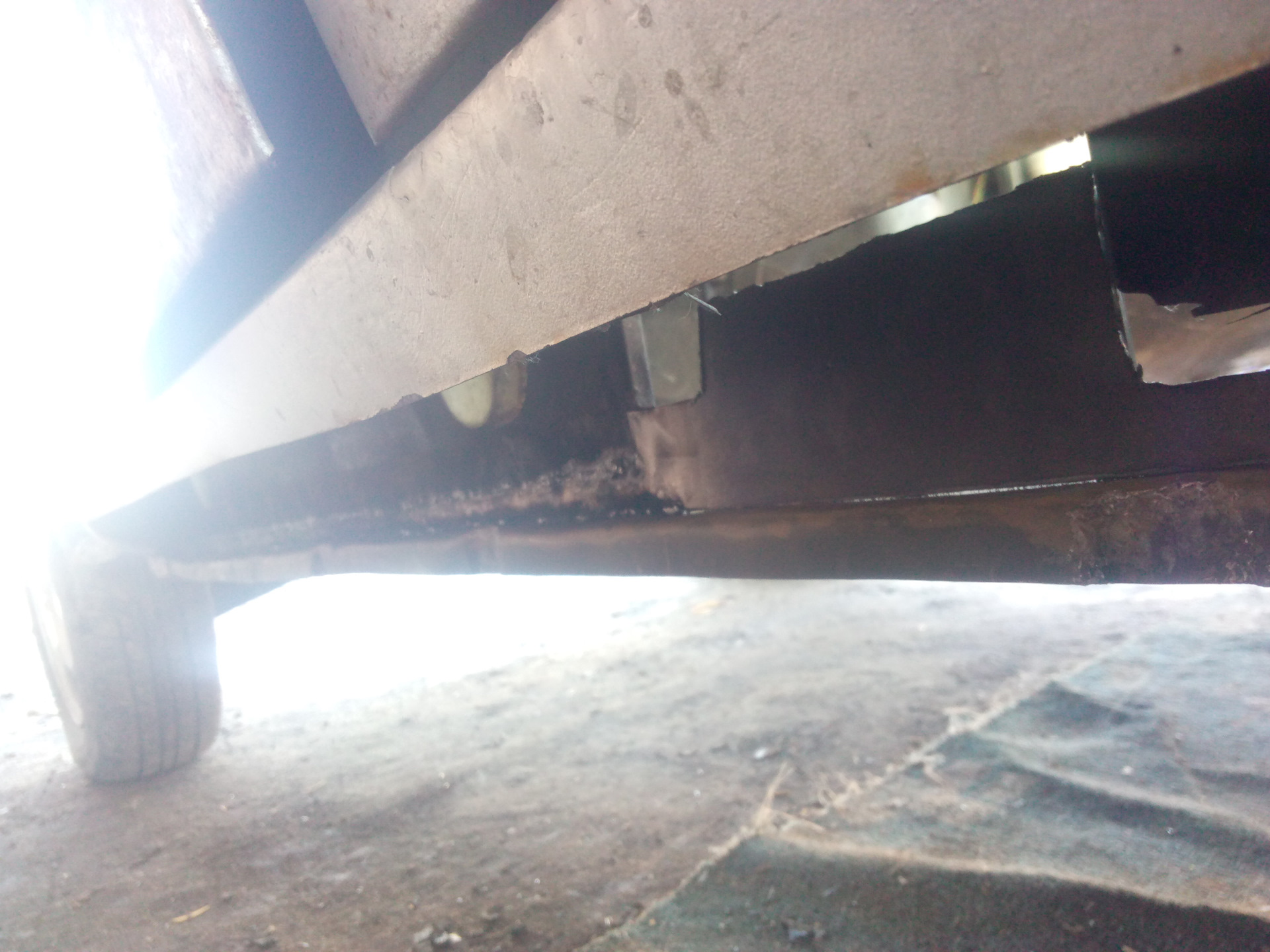

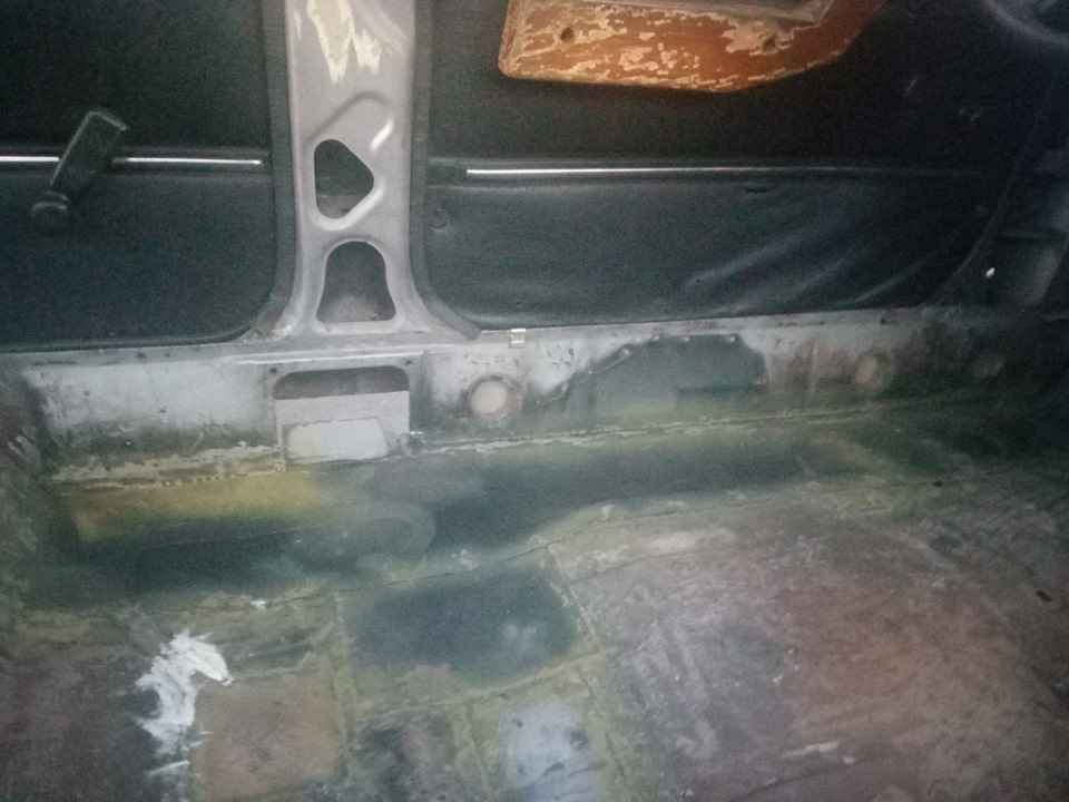

С другой стороны аналогично, но там было чутка полегче уже, а там проблема один в один была как и с левой частью, кант, усилитель и сгнивший стык порога по всей длине.

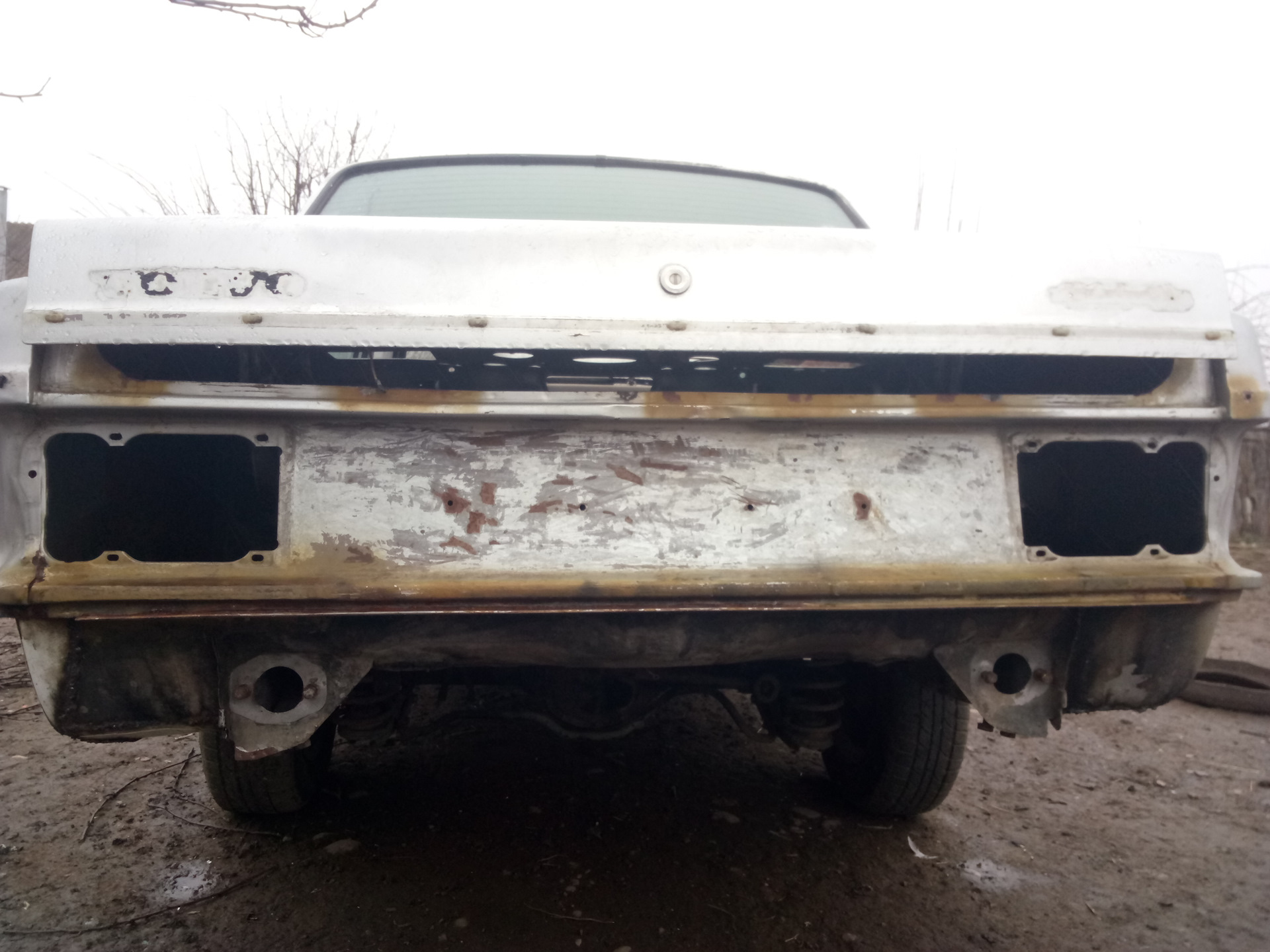

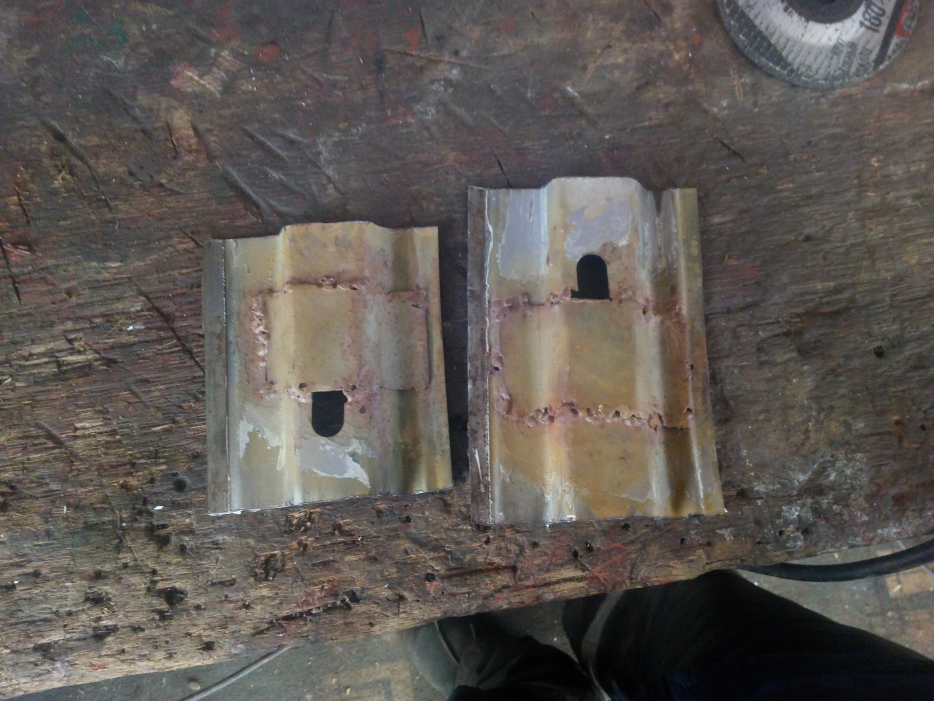

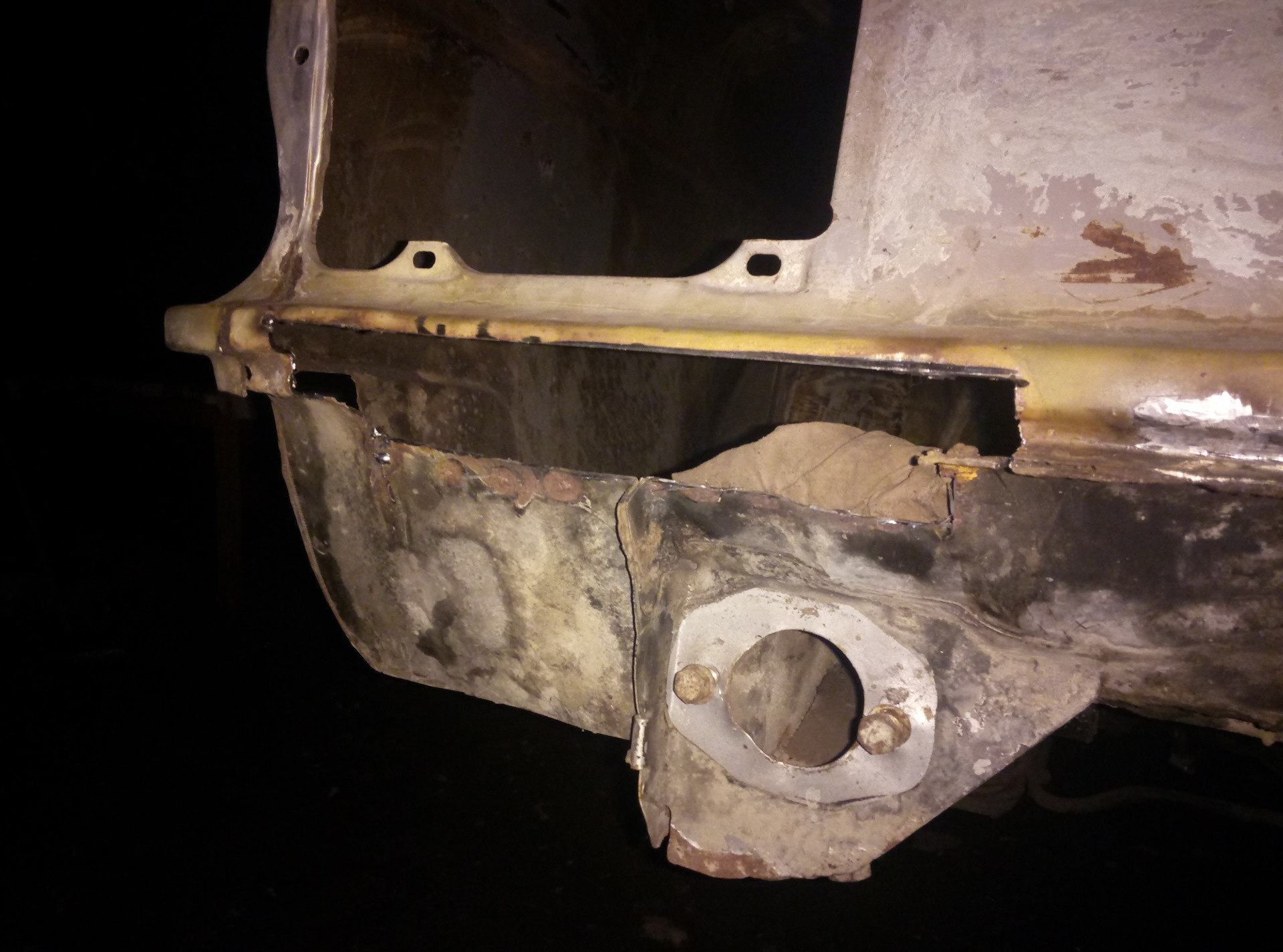

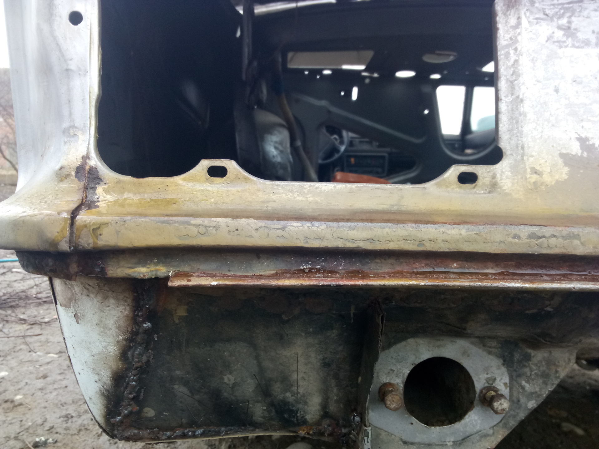

Задняя панель была восстановлена, всё было выгнуто из старого капота и подогнано встык

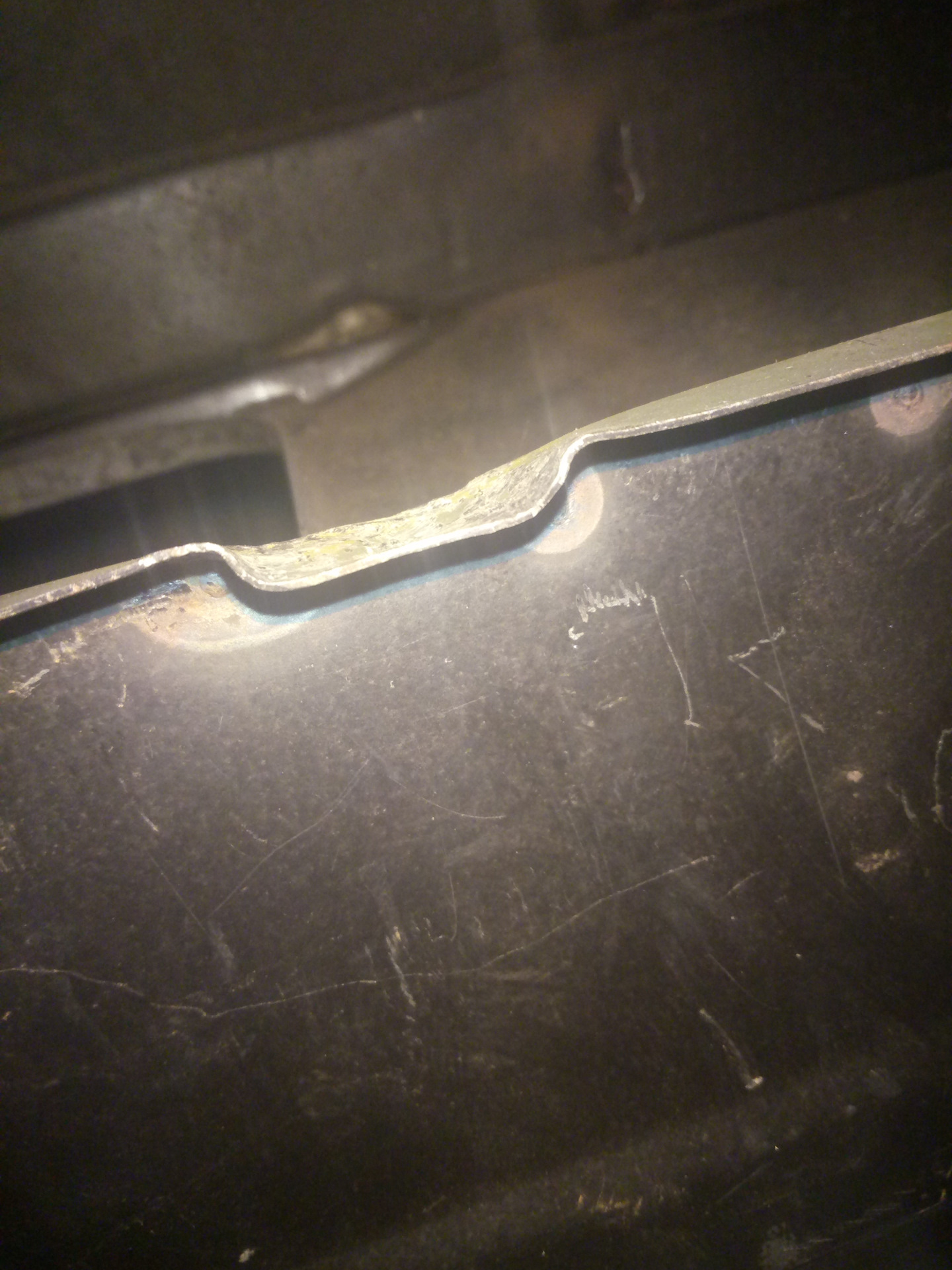

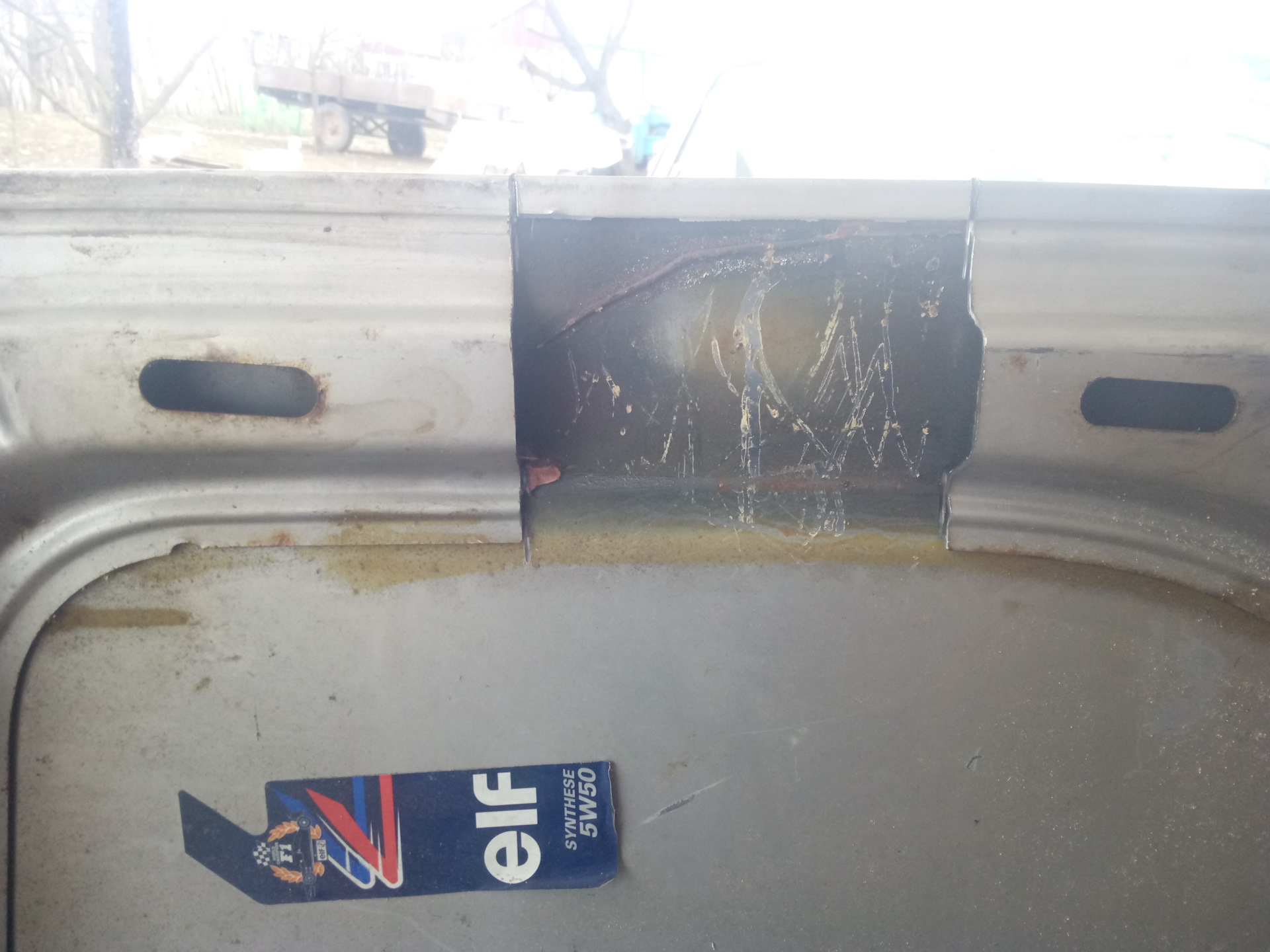

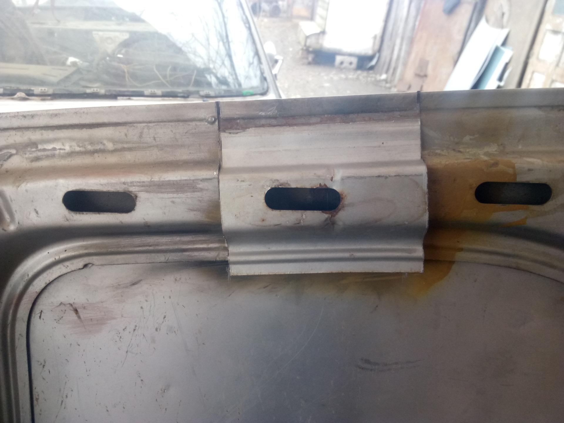

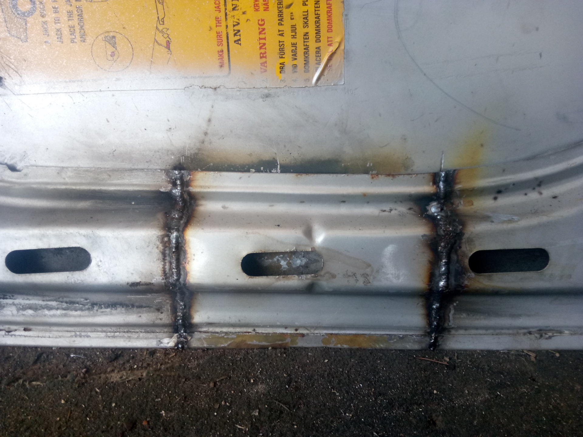

Так же были восстановлены ребра жесткости в крышке багажника, ибо предыдущие хозяева любили нагрузить в багажник всячины и придавить так чтобы замок закрылся. Соответственно крышка загнулась "домиком" что было видно со стороны крыла как выступающий в середине зазор. Восстанавливал с донорской крышки багажника, там они были в отличном состоянии. Сначала хотел всю крышку поставить, но там кант был убит, а в моей идеальный, легче было переварить усилители чем всю часть ниже личинки двери да еще и во всю ширину.

Впереди пороги! А я до сих пор не понял как они отрезаются в районе средней стойки и задней части примыкающей к крылу.
Посмотри мой бортовик может наглядно поймешь)
