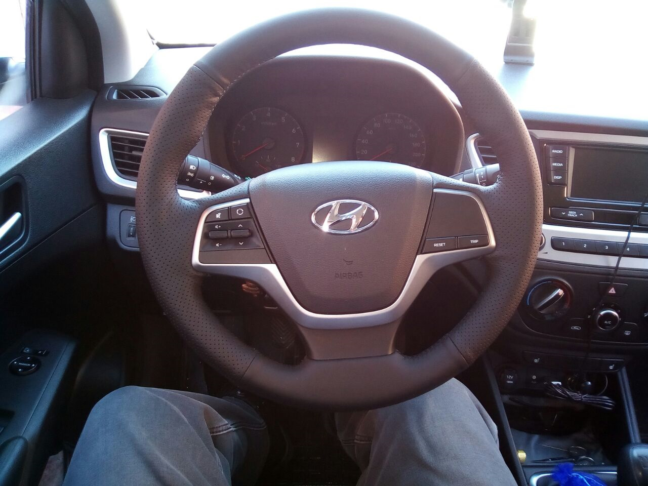

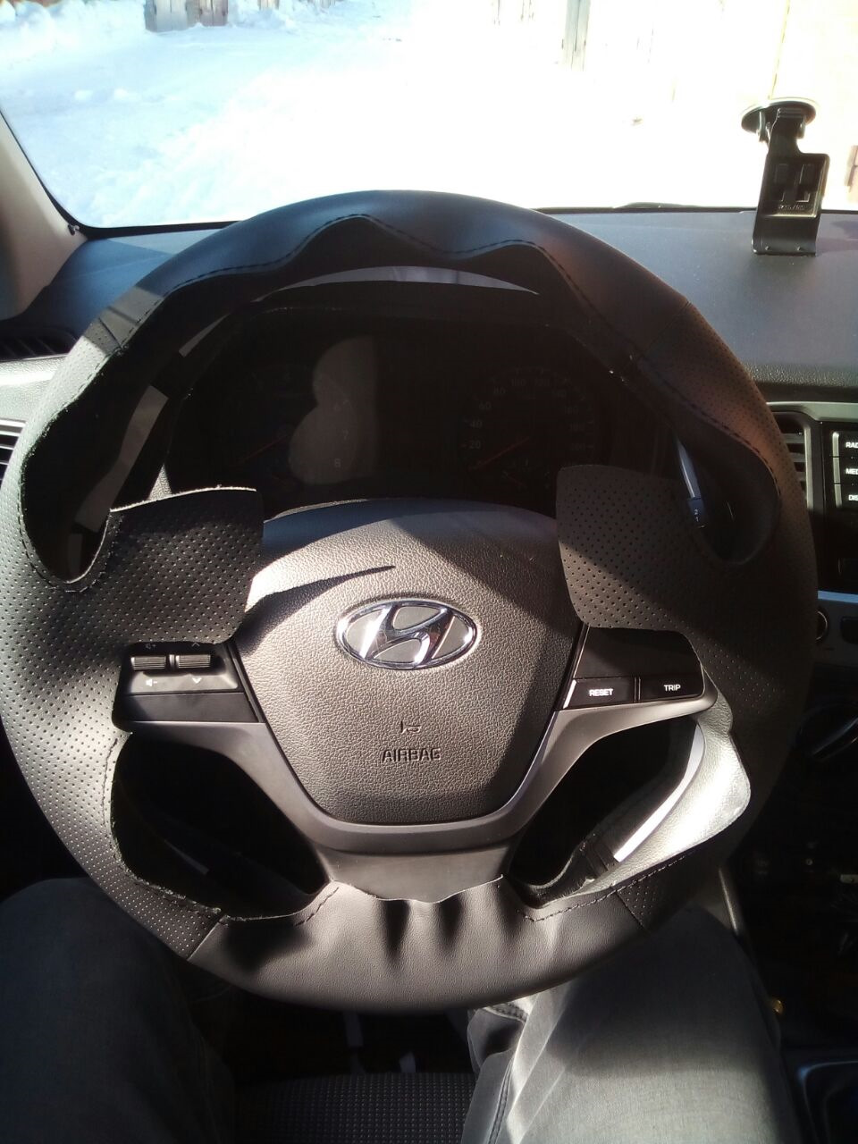

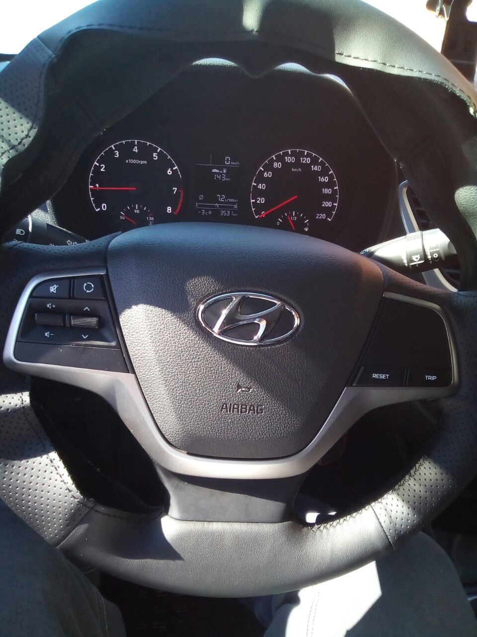

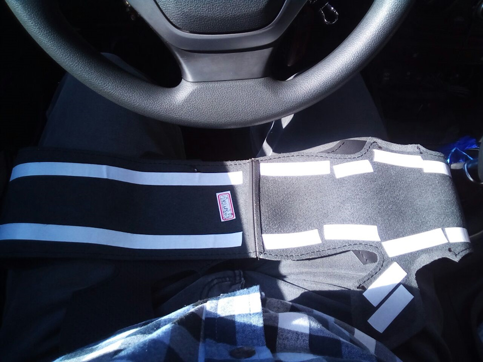

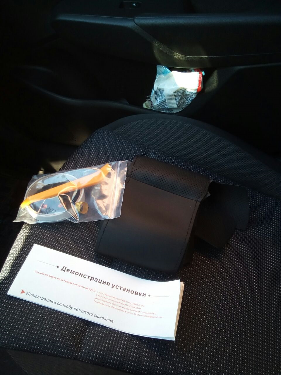

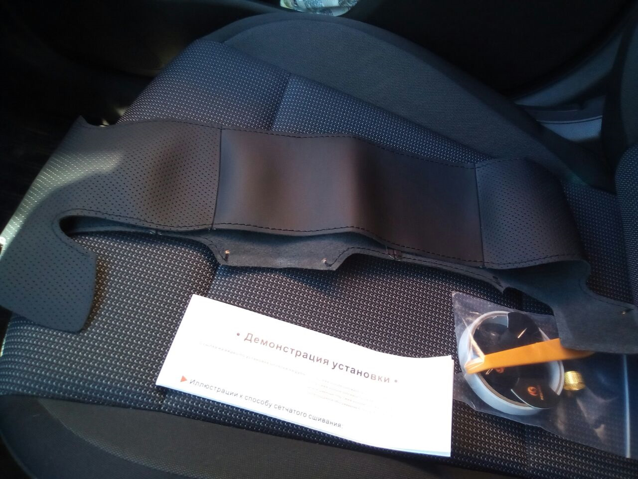

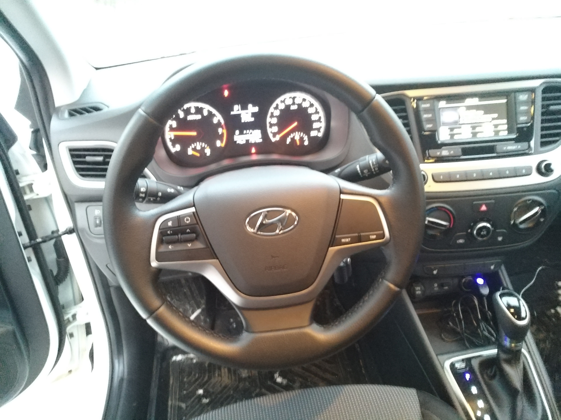

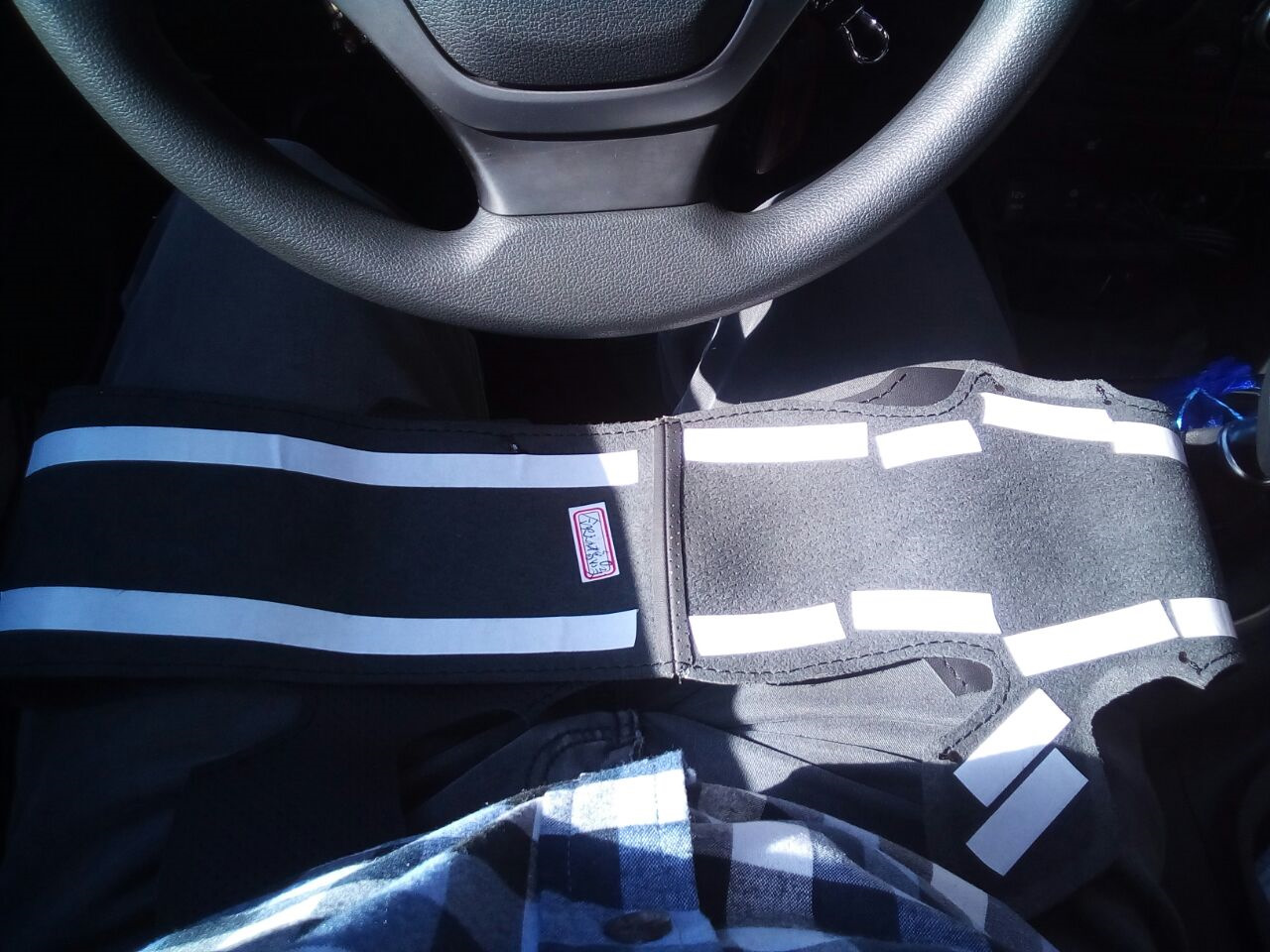

Добрый вечер! Около месяца назад выписал с алика кожанную обшивку руля. Вчера вечером на сайте почты появилась информация, что посылка пришла. Утром съездил, забрал. Думал поставить потом, когда потеплеет, но руки чешутся. Поехал в гараж делать. Подошла обшивка, как по мне, так примерно на 4. Лепестки над кнопками немного не в размер, пришлось немного помудохаться, пока подогнал. Но всё равно с левой стороны косячок вылез. На фото видно. А так в целом и вообще руль стал удобнее, в смысле хвата. Баранка стала попухлее и не скользит, как по пластмассе. В комплекте была лопатка для укладки кожи в пазы кнопок, но она(лопатка) толстовата. Была своя, потоньше. В основном ей пользовался. Сначала хотел снять окантовку кнопок, не нашёл как снимать. Так же в комплекте шли 2 мотка ниток, скотч двухсторонний, игла. Скотч так себе, держит хреново. Сзади руля, где не прошивается, должно держаться при помощи скотча. Не держится почему то. Буду клеем момент подклеивать. Но это так по мелочи. В целом стало гораздо лучше. Такой обшивкой обшивал первый раз. На предыдущих машинах обшивки были простые, универсальные, сшивались шнурком. Тут вид лучше. Не как с завода, но что то близкое к этому. По времени затратил часа 3. По деньгам обошлось около 1200 рублей. Доставка почти месяц.

Смотрится зачетно, однако без кнопок круиза руль выглядит не полным.

Окантовка снимается только с полным съемом и разбором руля!
Во, хорошо не стал её насильно снимать пробовать))) а мысля была такая. Искал в ютубе, но в гаражах инет хреновый. Решил так заталкивать кожу под окантовку.
Выглядит вроде нормально, за 1200 вообще считай за так.
