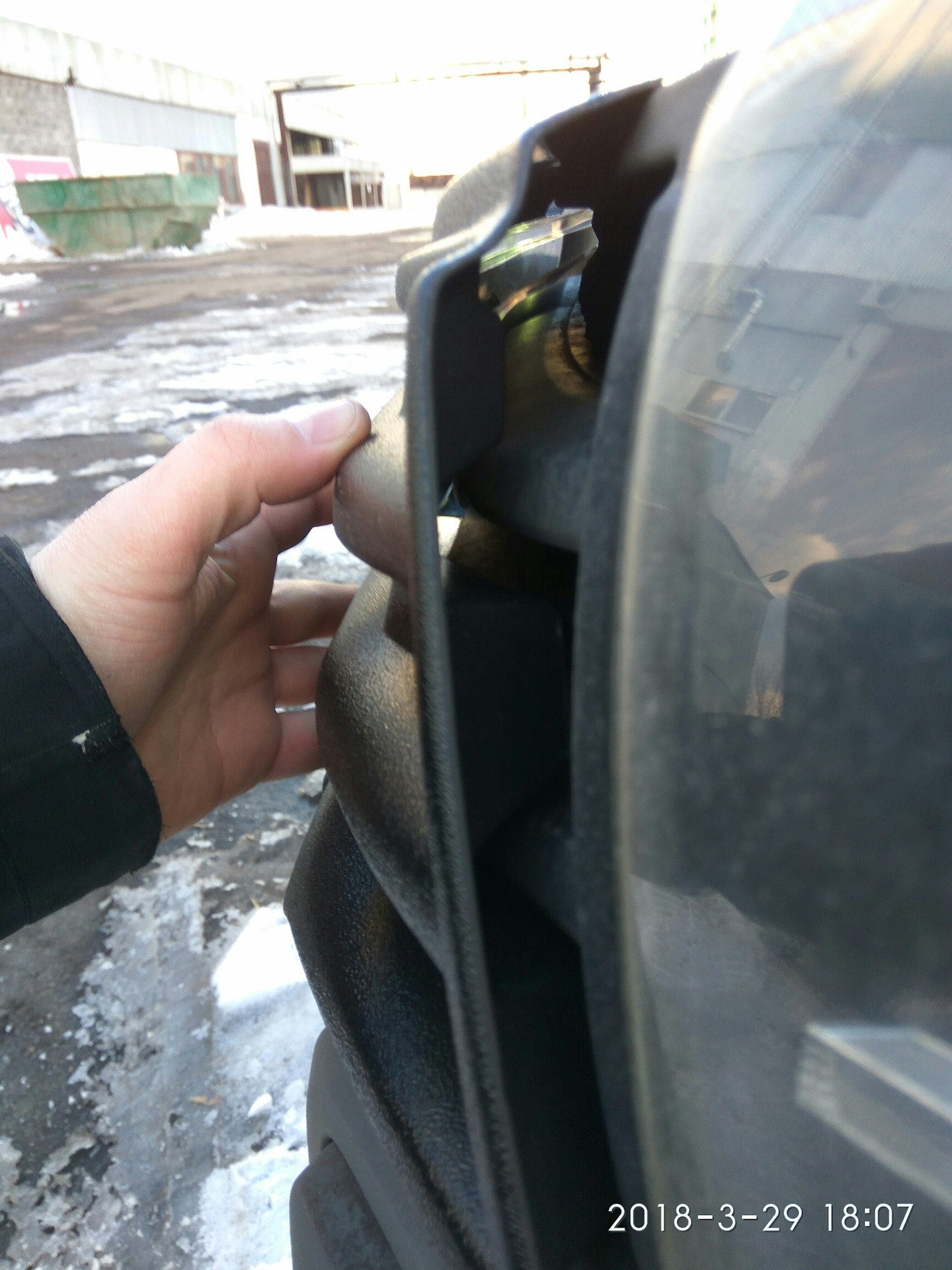

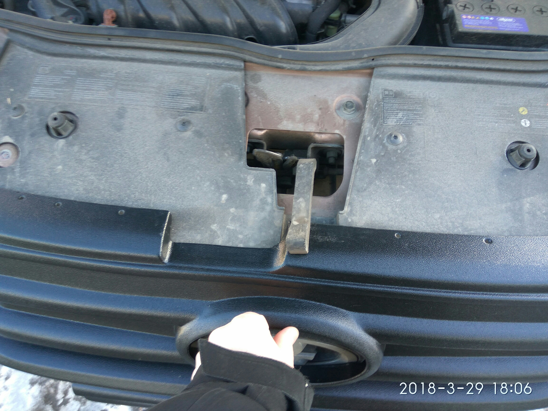

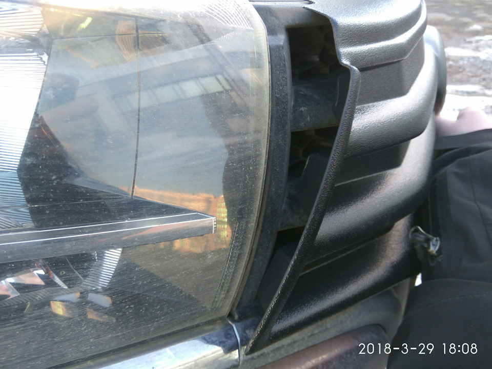

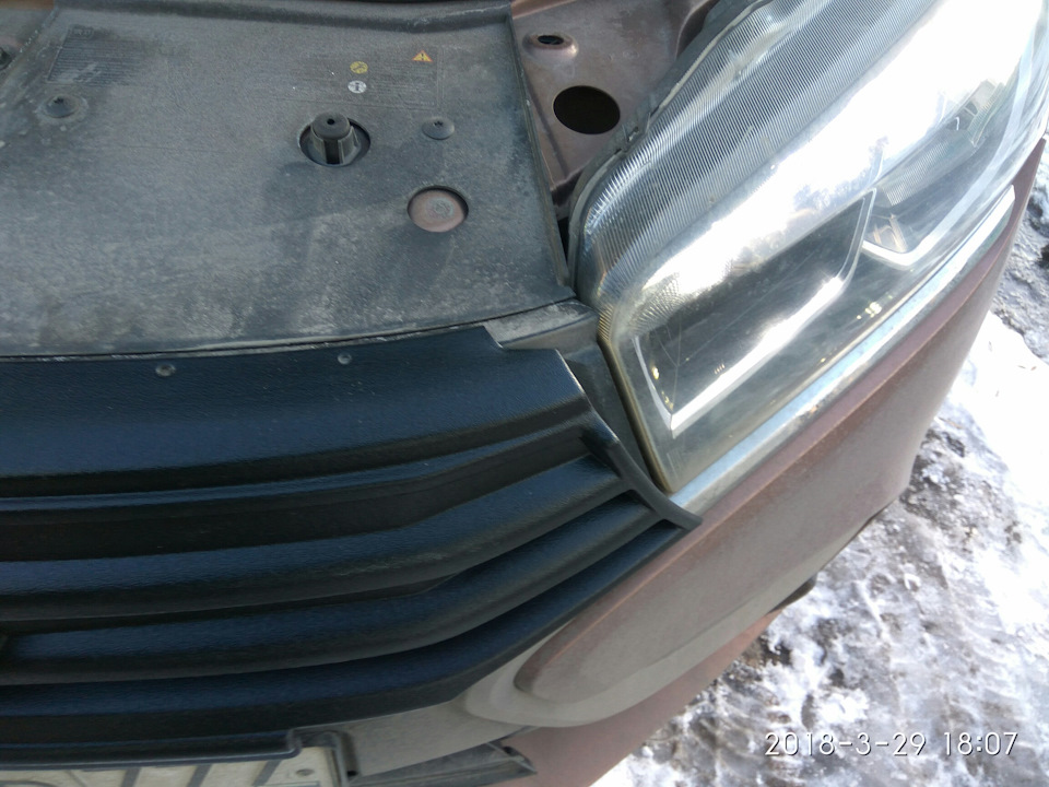

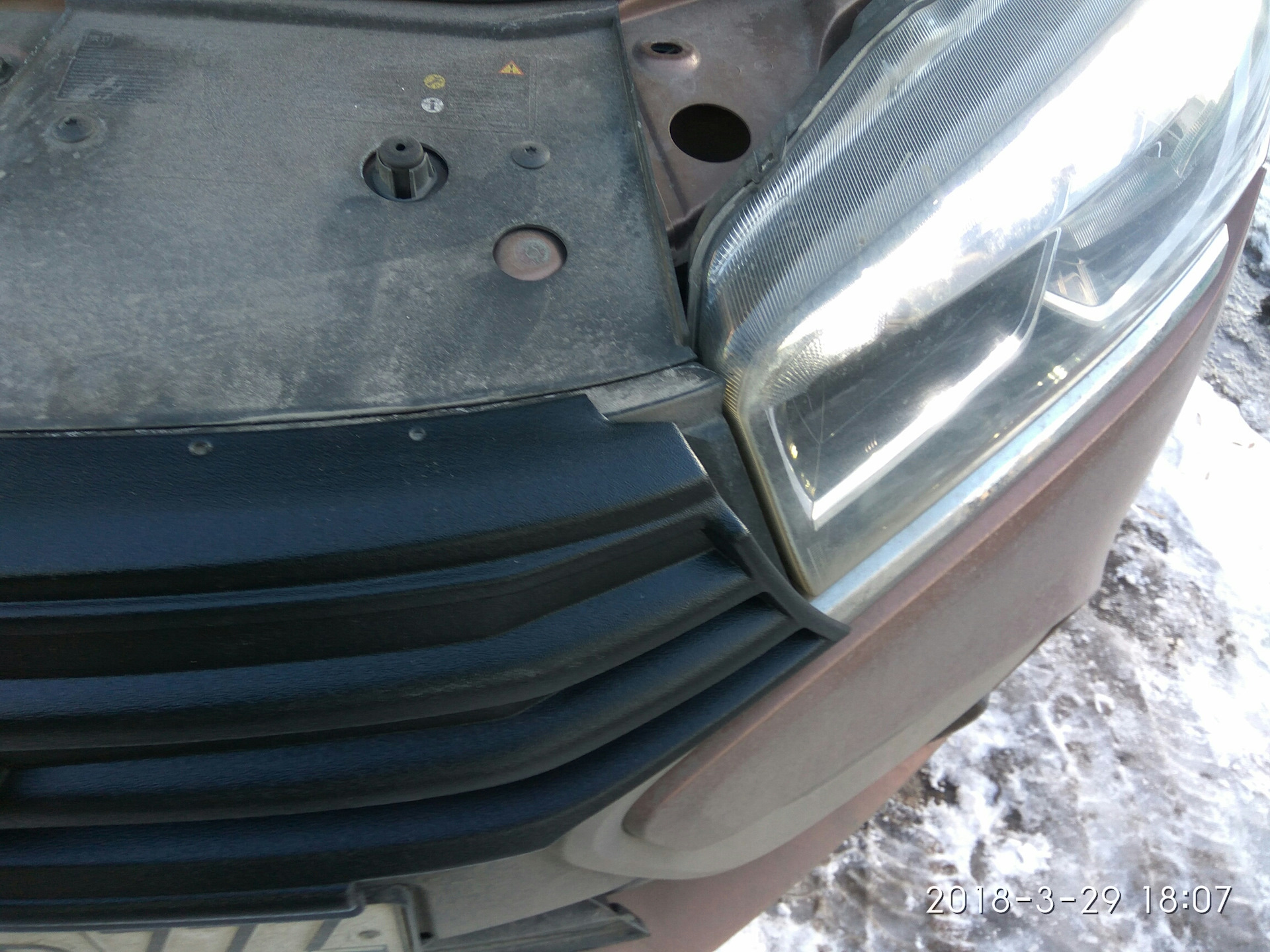

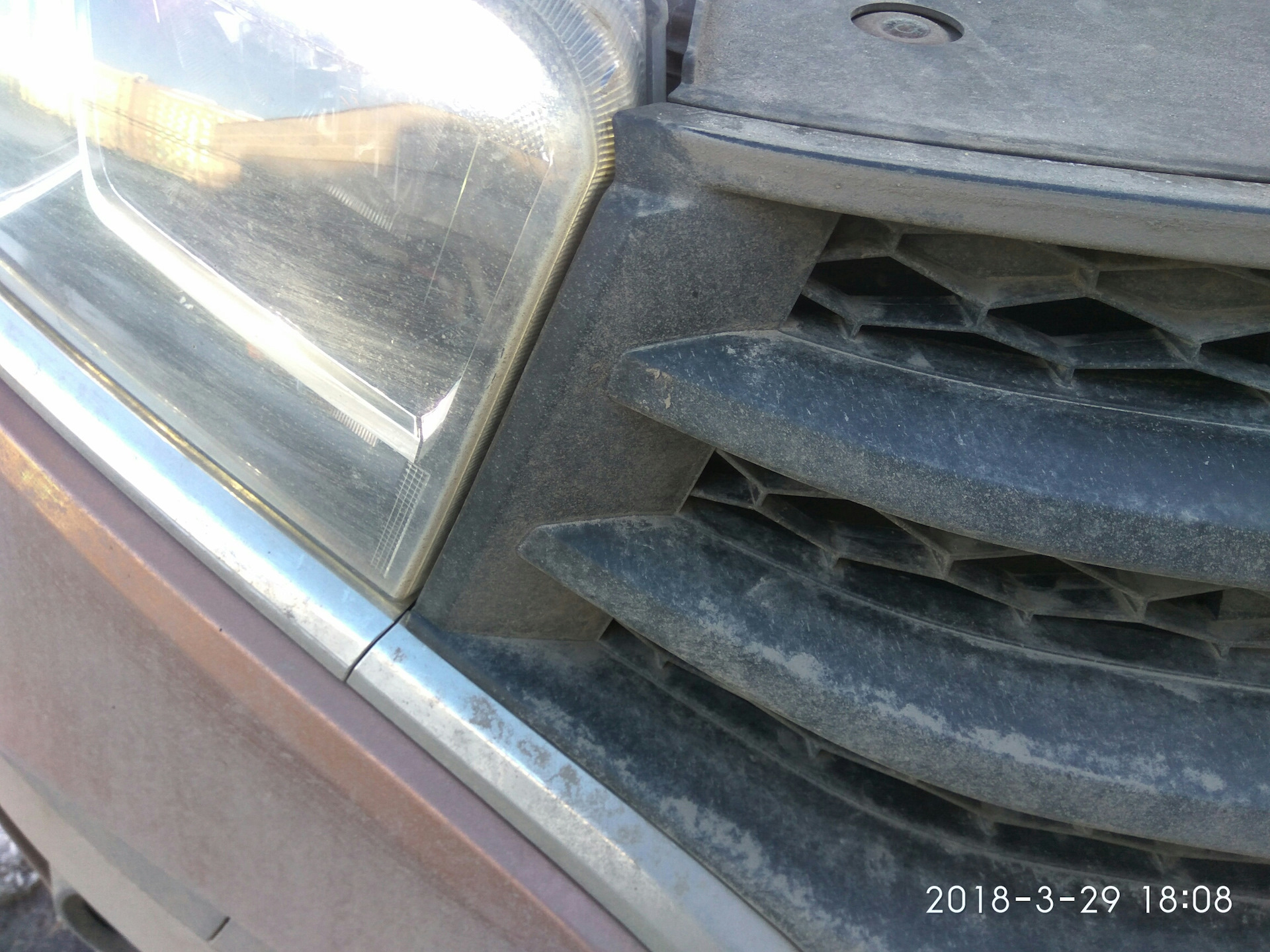

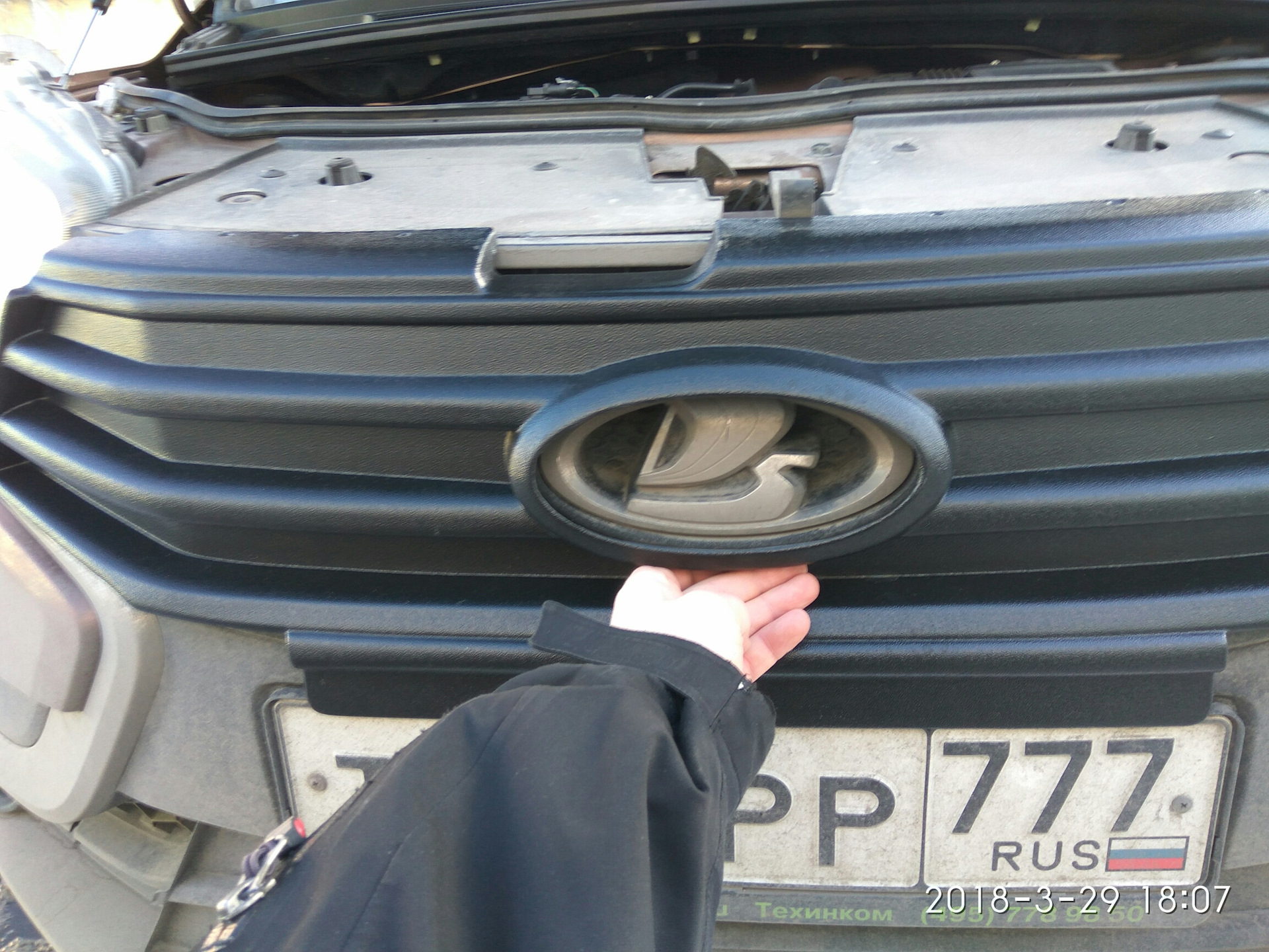

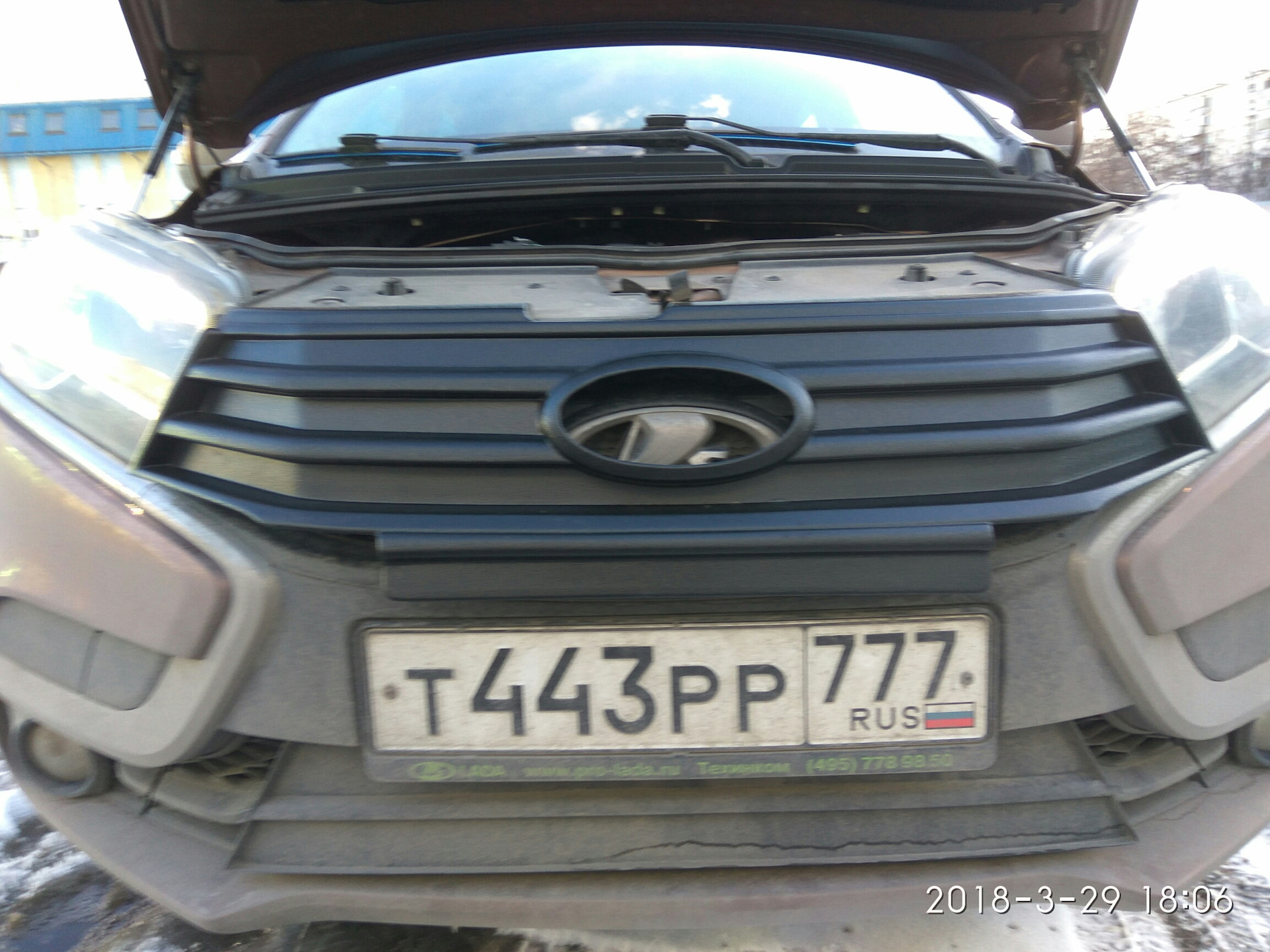

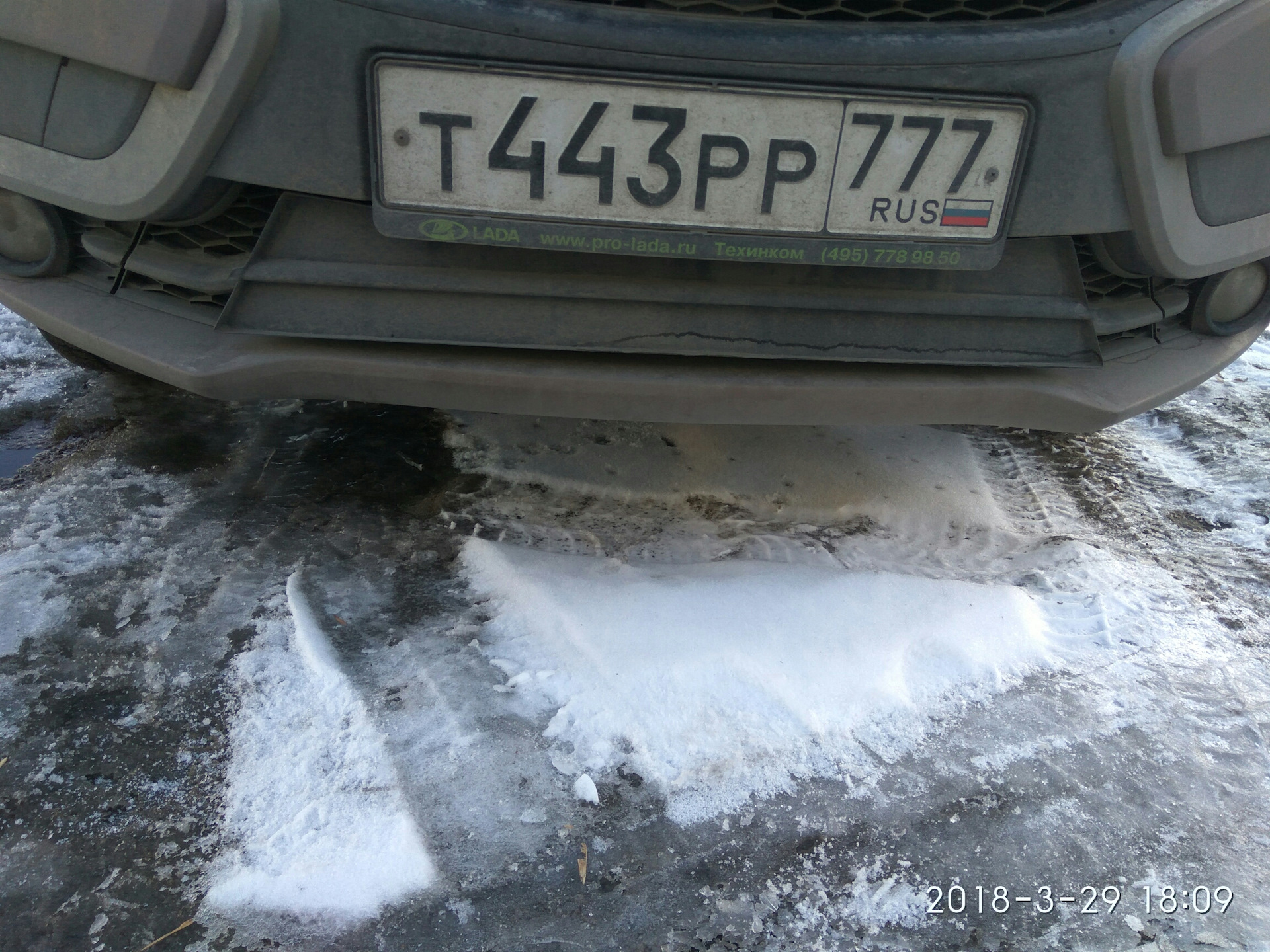

Есть полный Вестовский комплект…примерил…вердикт — не подходит, или надо сильно постараться.

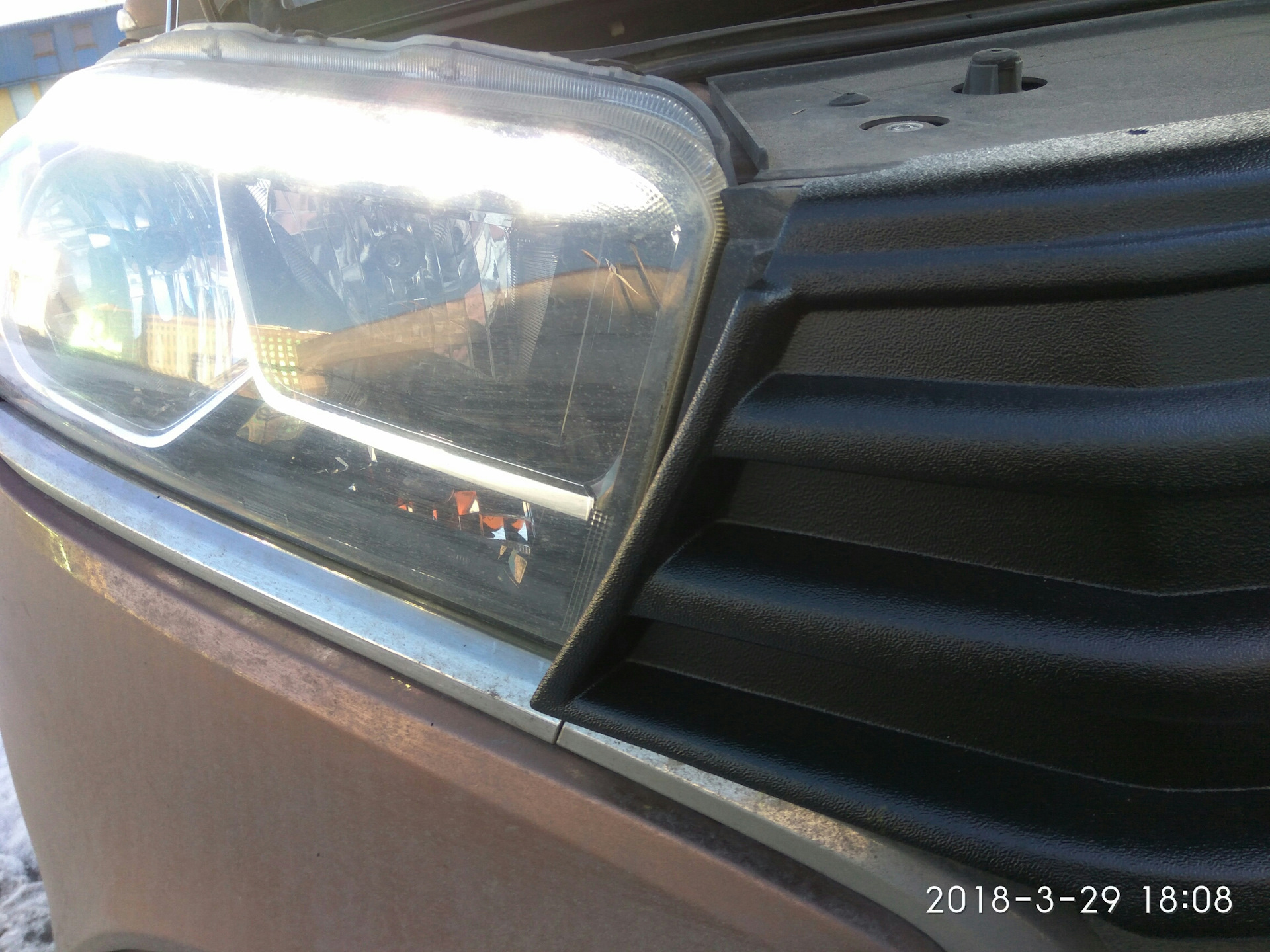

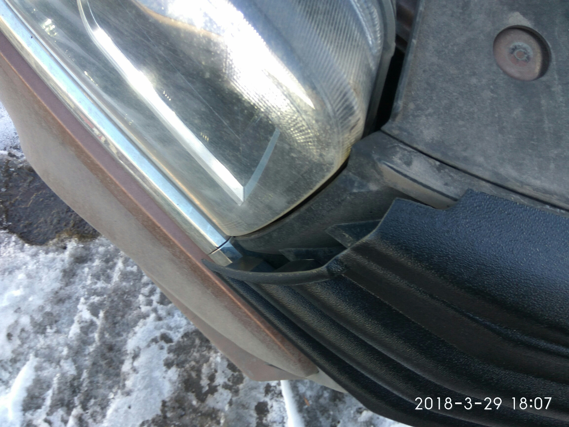

Предметно есть различия метрически…Икс Рэй нижней частью воздухозаборника "улыбается" шире и объёмно.
Верхняя часть воздухозаборника может подойти…только надо много поработать как в косметике пластический хирург…рэзать макетным ножом…сантиметра по 3-4 по краям убрать и вполне возможно что на рёбра радиатора всё красиво ляжет, останется снять сверху, по месту прилегания капота и модуляции прорези под замок.

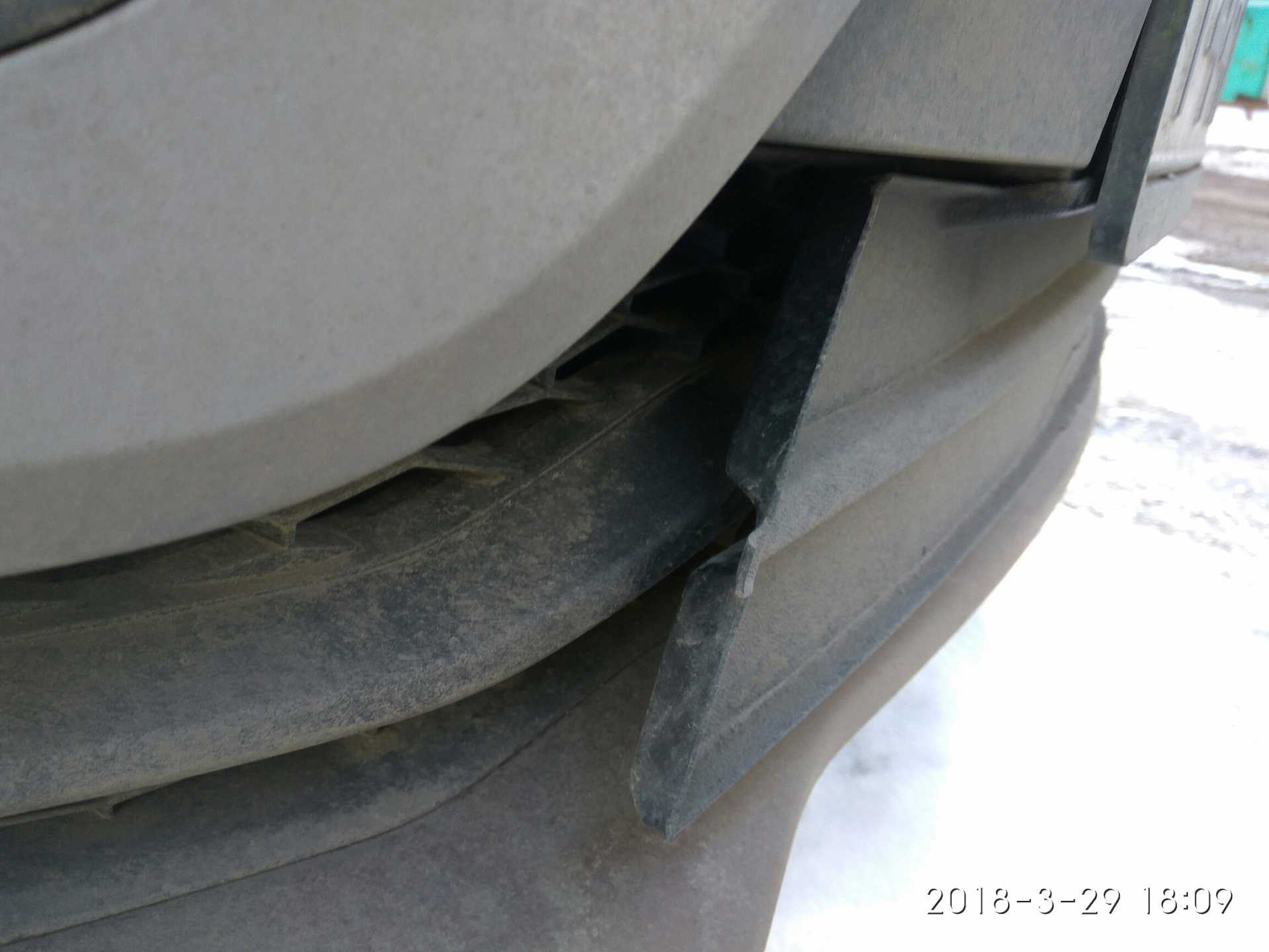

Держаться будет. Сверху прижмёт капот уплотнителем. В середине поможет номерная рамка…обе детали под неё красиво заходят, только надо открутить шурупы самой рамки и встатив всю эту зимнюю красоту прикрутить рамку обратно. Нижняя часть собственно так и держится. Рамкой и немного попала на профильные рёбра нижнего воздухозаборника.
Весь кит был приобретен до наступления холодов и чего смоглось, было установлено, без особой возни. Главное — меньше грязи летит на радиатор снизу, хоть там и осталась щелка.
Производитель рекомендует эксплуатировать в минус 5 и ниже…на текущий момент не вижу необходимости доделывать "верх" …летом, на даче, с хлебным или виноградным соком допилю-дорэжу.
Не уверен, но когда нибудь для Икс Рэев исполнят верхнюю часть зимней защиты…а у меня будет своя. Нижнюю часть для нашей модели видел…годная…стоит столько же. Но нужно было утолить интерес.
Надеюсь Вам мой опыт пригодится.

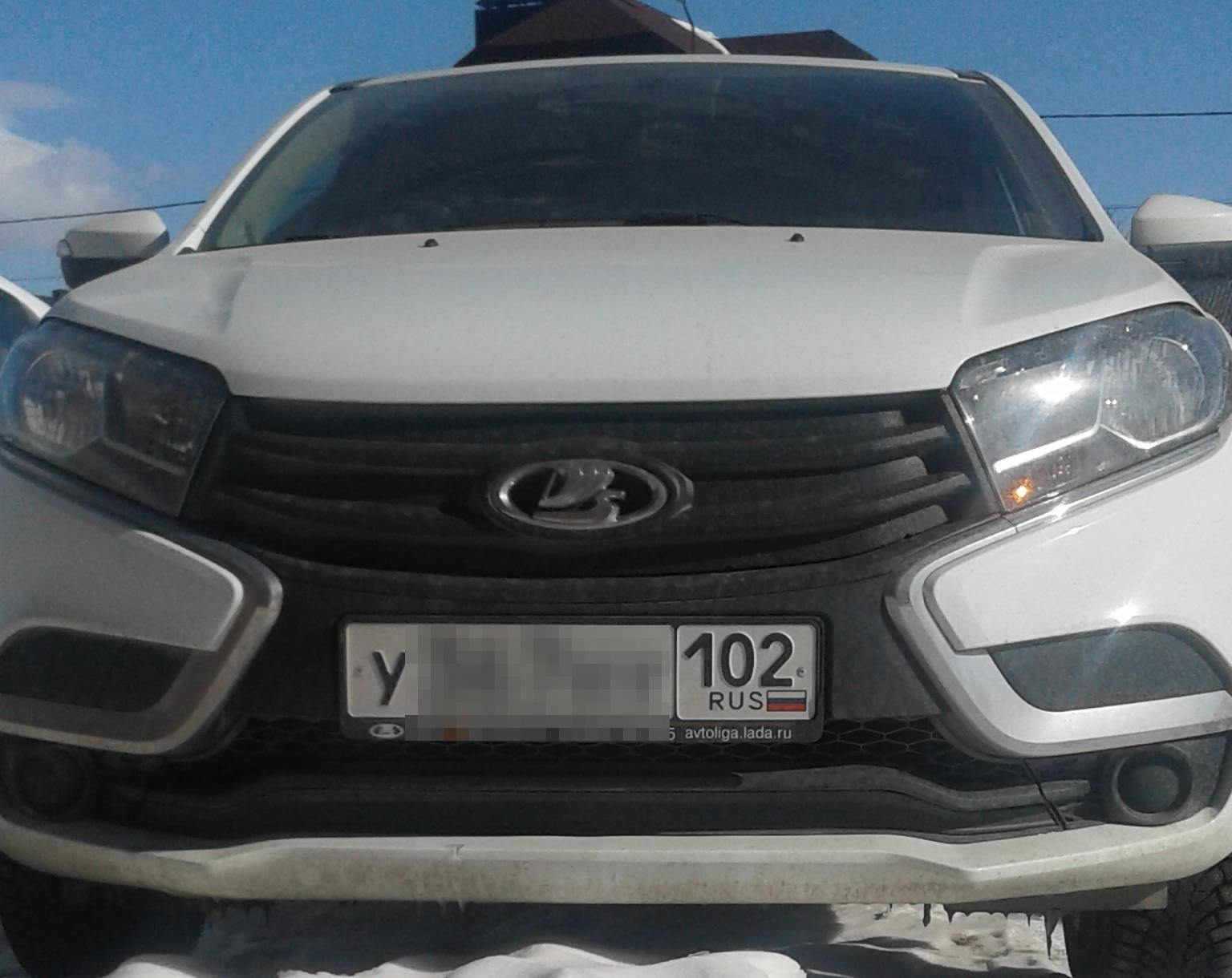

Есть зимняя защита для xray. Заказывал весь комплект (три детали), но поставил только верхнюю и нижнюю, посередине щель оставил. Температура с 80 поднялась до 85 и выше не поднимается при движении даже при 0°С. Машина прогревается быстрее и при затяжных спусках так сильно не выстужает в морозы моторный отсек как раньше (в -25 ОЖ охлаждалась до 70°). Ещё один плюс — пыли меньше под капотом…
