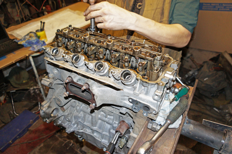

Оценив состояние двигателя снизу, решили что пора бы уже сдернуть и ГБЦ. Ведь очень интересно состояние поршневой группы, а особенно поршней в частности:) Ну и еще раз напоминаю, что делайте лучше все по мануалу, там и последовательность разбора указана и моменты затяжки и какие то подводные камни;)
omanual.ru/Honda/Civic-5D…40A14600000000KART00.HTML.
Пункт №14 гласит: "Снимите болты крышки головки цилиндров. Чтобы избежать коробления, отворачивайте болты на 1/3 оборота каждый и повторяйте эти действия, пока все болты не будут отпущены."
После выкручивания болтов, если ГБЦ сама не отошла от блока, то ищите специальные отливы и аккуратненько подденьте маленькой монтажкой или большой отверткой с разных сторон. Вот ГБЦ зашевелилась, мы ее снимаем и нам обнажаются наши поршни и прокладка ГБЦ (первая картинка этого БЖ).

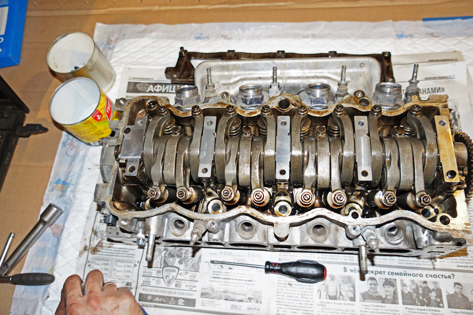

Давайте тем временем займемся верхней частью двигателя, то бишь ГБЦ. Для начала по мануалу нам надо с нее сдернуть блок коромысел omanual.ru/Honda/Civic-5D…40A14666300000KART00.HTML. Откручиваем 10 винтов держателя виброгасителя, снимаем и ловим комплект пружинок давящих на коромысла ВТЭКа…собираем в кучку и снимаем весь блок коромысел.и снова получаем комплект вылетевших пружинок и бочонков…вот же незадача:)) Детально просмотрев все коромысла и полистав мануал, понимаем что эти пружинки с бочонками с того же коромысла ВТЭКа, именно засчет них и работает вся система ВТЭК. Ну нам сейчас это не важно и укладываем все аккуратно до момента сборки;)
Ну вот мы убрали все лишние детальки и наконец то можем перевернуть голову и заценить состояние наших клапанов…я держу пальцы крестиком:)
По моему неопытному взгляду, состояние клапанов лично мне показалось неплохим. Выпускные клапана так вообще смотрелись как новые, хотя удивил их цвет. Конечно понятно, что впускные обдувает постоянно поток свежего и холодного воздуха, но с другой стороны…ведь это все дело варится в одном цилиндре, но разница тем не менее есть:) Хотя если приглядеться, то даже на выпускных клапанах есть слой твердого как камень нагара…так что с ними еще предстоит поработать.

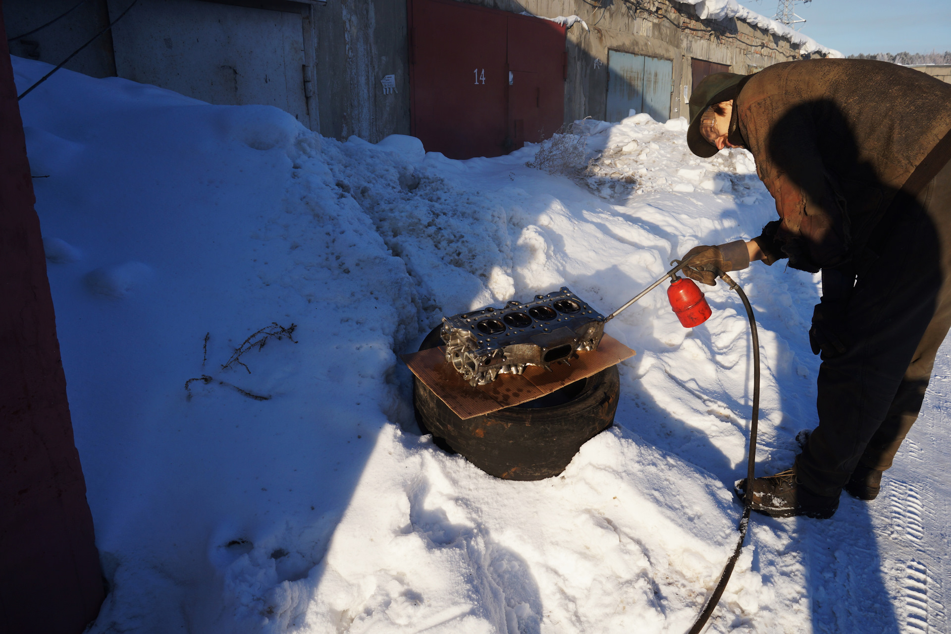

Пока солнце было еще в зените, брательник взялся отмывать ГБЦ. На этот раз решили внутри отмывать не водой а соляркой. Вытаскиваем ГБЦ на улицу и понеслось.
По финалу мы получили следующее. Конечно мечталось увидеть идеально чистую голову, но там настолько сильно пригорало масло местами, что так легко отбить кокс конечно не получится. Но это была еще не финальная обработка ГБЦ и ей еще предстояло выдержать натиск профама 1000, но об этом чуть позже;)
