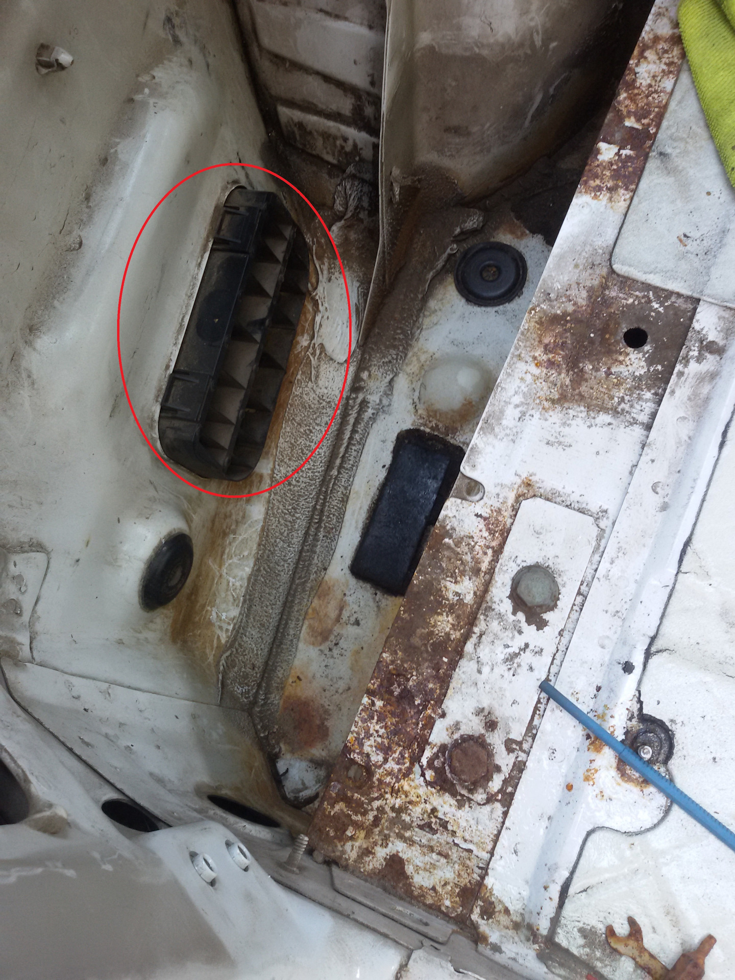

Все началось с того, что стояла вода под ногами водителя. Проблему решил путём чистки дренажных отверстий и посадки на герметик прокладку между корпусом ЭБУ и "рамы". Благодаря этой процедуре, вода в салон больше не попадает. Всё конечно хорошо, но ковер то мокрый, решил я его высушить и постирать. Для этого разбираем.
Начал я с задней части авто, задние сидушки снимаются путём выбиванием пальца из петли сидений. Спинки крепятся снизу — там все просто. Далее снимал я передние сидения, не забываю отключить подушку. Следующим шагом, центральный тоннель, крепится он 3 гайками. Также необходимо снять накладки вдоль порогов, они на защелках, которые у меня были почти все поломаны ( я их перепаял и зафиксировал). Так как чтобы снять ковер, нужно вынимать торпеду, делать конечно этого я не стал, а как и все, прорезал его впереди, между водителем и пассажиром. Тут главное взять что-нибудь острое, у меня пошло ножом) Все, ковролин свободен, можно его вынимать.
Хочу сказать, что он был очень тяжелый, из-за того, что было много влаги в передней части авто.
Я его постирал ванишом, сушился он на солнце ( дело было летом) 2 дня, периодически переворачивая его.
А сам в это время кинул провода на задние динамики, т.к по заводу ни проводов ни динамиков не было. Также я разобрал багажник, а там ждал сюрприз в виде ржавчины. появилась она там, из-за стоявшей в воды в заднем левом кармане. советую обратить на это внимание. Значит зачистил ржу, и загрунтовал в несколько слоев.
Было бы хорошо сразу сделать шумоизоляцию, но не было средств чтобы все приобрести. Поэтому в дальнейшем, еще раз буду разбирать) Вскрыл блок комфорта, там все сухо) всю пыль и мусор вымыл и на сухую собрал) После сборки, в машине пропал запах сырости)

Разбирал у знакомого тоже пришлось резать. Только вот думаю тоже как бы не мне не пришлось резать?! Падает выбор резать или снимать торпеду?! А вот по поводу р.ны в богажнике хз лично у меня тоже вода поподает, может там какие дринажные отверстия забиты? А может что ещё? Я хз.
Проще обрезать ) но можно и торпеду снять, там все элементарно, час работы не торопясь) с водой я тоже не разобрался. Теплее станет, скину бампер, погляжу что там)
В карманах багажника может быть вода из-за плохой или не зажатой прокладки фонарей.
хм, даже не знаю. Я думал там вода, из-за "вентиляции", попадает вода в дождь, там что-то было сломано, не так как справо (или как называется эта херня?)
Это клапана.
Знаю случай когда человеку переваривали машину и, горе-сварщики, клапана эти заварили …
Потом мужик всё удивлялся что за фигня такая, почему у всех двери закрываются хорошо, легко и просто, а ему надо лупить так что оглохнуть можно, но при опущенном стекле закрывается хорошо…
а про прокладку фонаря знаю точно, сталкивался у себя и в гольфе.
