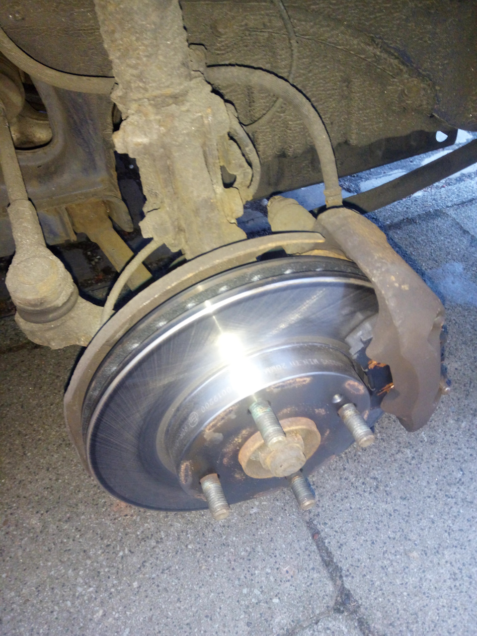

Всем доброго дня, пришло время занятся машиной и наконец то заменить запчасти уже давно купленые.

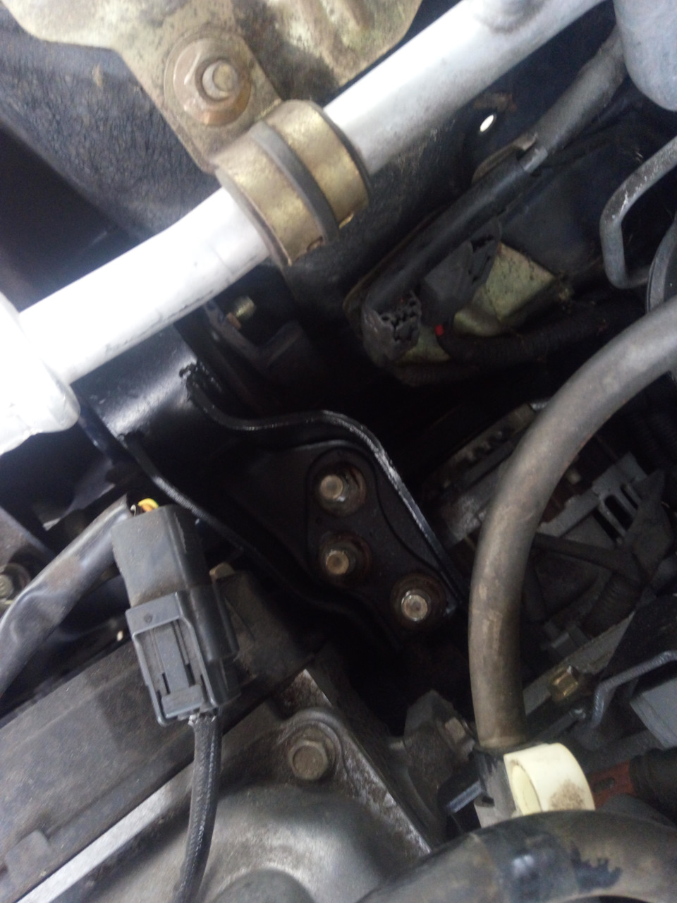

Начал с замены правой подушки двс, как не странно но здесь не нашёл оригинала, даже у оф. Дилера отмахнулись типа старая машина и надо заказывать из японии б** б** б**, купил от киа. Вернее аналог Tegdum KKY0139060 но как оказалось она хоть и встала как надо но машину колбасило неимоверно, а родная оказалось жива и здорова и через три дня вернул на место. Заменил тормозные диски и колодки на 235 x 22 mm встали без проблем, направляющие как новые и всё двигалось легко и мягко, дам совет ни в коем случае не пользуйтесь спец. смазками, никакими, у меня там было сухо и чисто а если смазать то что произойдёт когда пыль грязь? Верно, образуется наждак и всему капец особенно пыльникам, самое правильное следить за состоянием пыльников и проблем не будет. Также сменил задние стойки и пружины, да тема та ещё. Был не уверен как ставить, в ватсап групе посоветовали носом куда ложится конец пружины назад, по видео Дениса Иванчука вперёд поставил как на видео и что? Верно не правильно, но и по другому тоже не верно, вернее не совсем. Правда оказалась в том что нет стоек правых и левых, а значит ставить их надо по разному, левая сторона носом на зад правая в перёд. На фото думаю можно понять о чём я.
