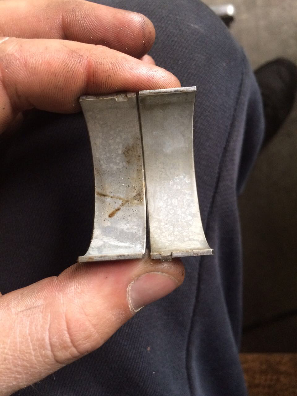

Ладно, продолжим…в общем, как поменялись мы машина я сразу начал приводить его в порядок. Все что сделал я, есть в постах ранее. Прежним хозяином был установлен паук, я поехал в Краснодар на клубный сервис на чип. В итоге мне сделали диагностику: приговорили прокладку маслонасоса, она у меня подтекала, ступичный подшипник…еще что-то, не помню. Я продолжал ездить. Примерно спустя 4 к. км, загорелась лампа долить масло…я долил. Спустя еще 1 к.км, снова. На 1 к.км. ушел 1 литр.

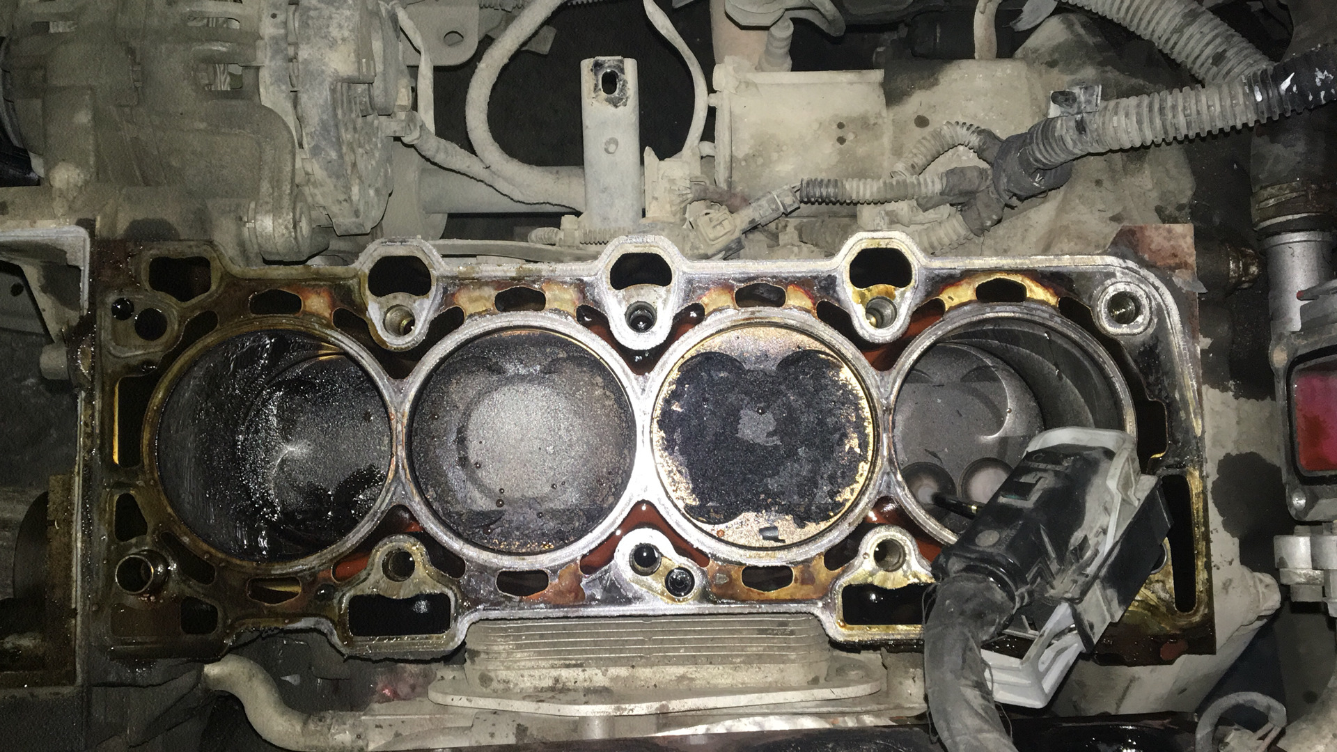

Начал читать драйв, многие жаловались на маслосъемные, точнее многие меняли их из-за жора масла. Купил я их, прокладку клапанной крышки, сальники распредвалов и поехал на замену без съёма головы. Что-то пошла не так и 2 клапана упали. Решено было снимать голову…и в результате в Опеле сделана почти капиталка.
Жрал масло 3 цилиндр, но по какой причине было не понятно. Вскрытие показало – кольца.
Что сделано (заменено):
— замена колец
— отшлифовали голову, притёрли клапана
— прокладка ГБЦ
— прокладка выхлопного коллекторы
— замена вкладышей
— замена прокладки маслонасоса
— замена маслосъемных колпачков
— замена сальников распредвала
— замена коренного сальника
— соответственно полноценное ТО
— замена клапанной крышки
…однозначно что-то я уже забыл ))))
Все детали установлены оригинальные.
Пока на обкатке, но морально готовлю себя к замене шестерней и ступичного подшипника =)
