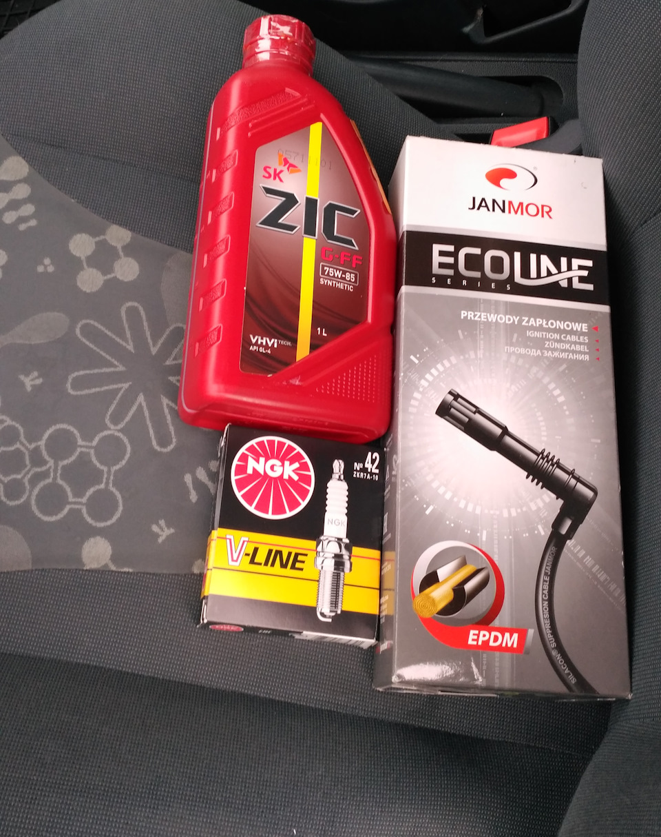

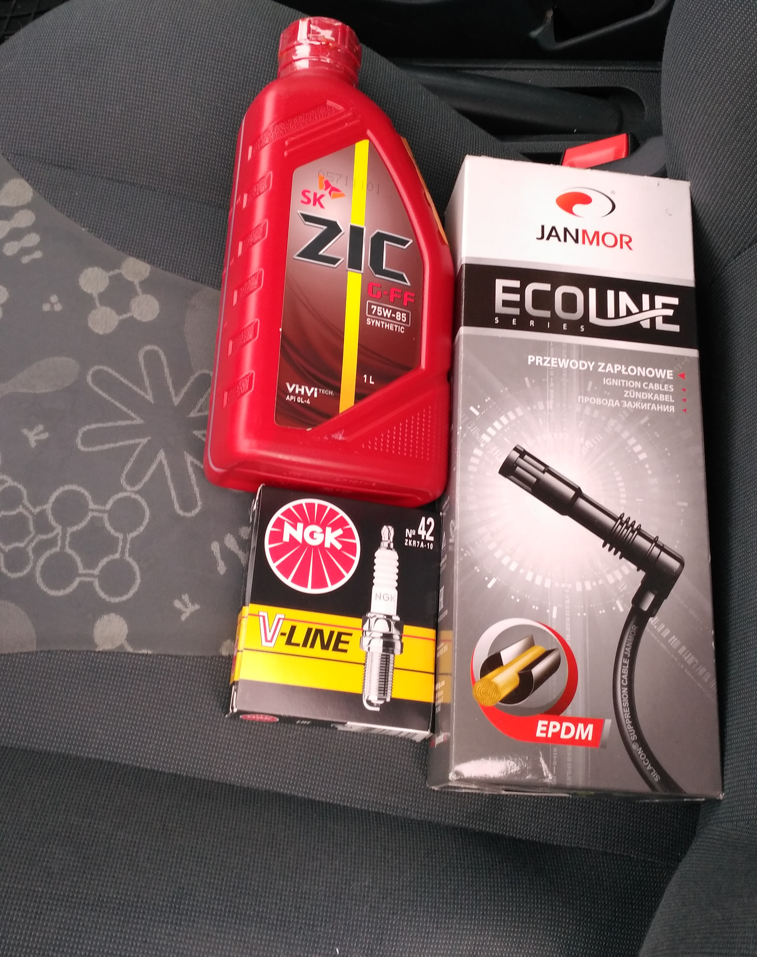

Ввиду небольшого подтраивания двигателя на холодную, было решено заменить свечи и провода.
Свечи взял NGK (ZKR7A-10) провода Janmor (FAU38)
Также для профилактики решил заменить масло в МКПП, по мануалу идет 75W85 GL-4 Plus 1.65L, как итог после замены более четкое переключение и уменьшение шума коробки.
Замена свечей решила проблему пропусков зажигания.

Добрый день. Можете рассказать отдельно про звук КПП? Так вышло что пришлось сливать старое масло с коробки. Как оказалось его не много не хватает до уровня. Заказали новое, а пока залали старое. И появился звук при использовании задней передачи. Как ваша КПП звучало до и после замены.
Давно было, но шум был как на переднеприводных жигулях, задняя работала шумно всегда, после замены характер звуков не изменился, изменился уровень шума
Мы не давно купили данный автомобиль. И при использовании задней передачи услышали шум. Решили масло КПП заменить. Когда слили старое масло, оказалось что его там всего 700 мл. Вот и подумали на не исправность КПП. А потом наткнулся на вашу статью, что у вас тоже шум был в КПП. Сейчас думаем присадку туда дополнительно залить Лиикви Молли.
Я бы ещё дополнительно поискал место утечки масла, не мог литр масла просто так уйти, возможно сальники приводов износились и требуют замены.
По поводу присадки — имхо хуже не будет, в любом случае если кпп пострадала, то заменить на контрактную дешевле чем ремонтировать свою)
