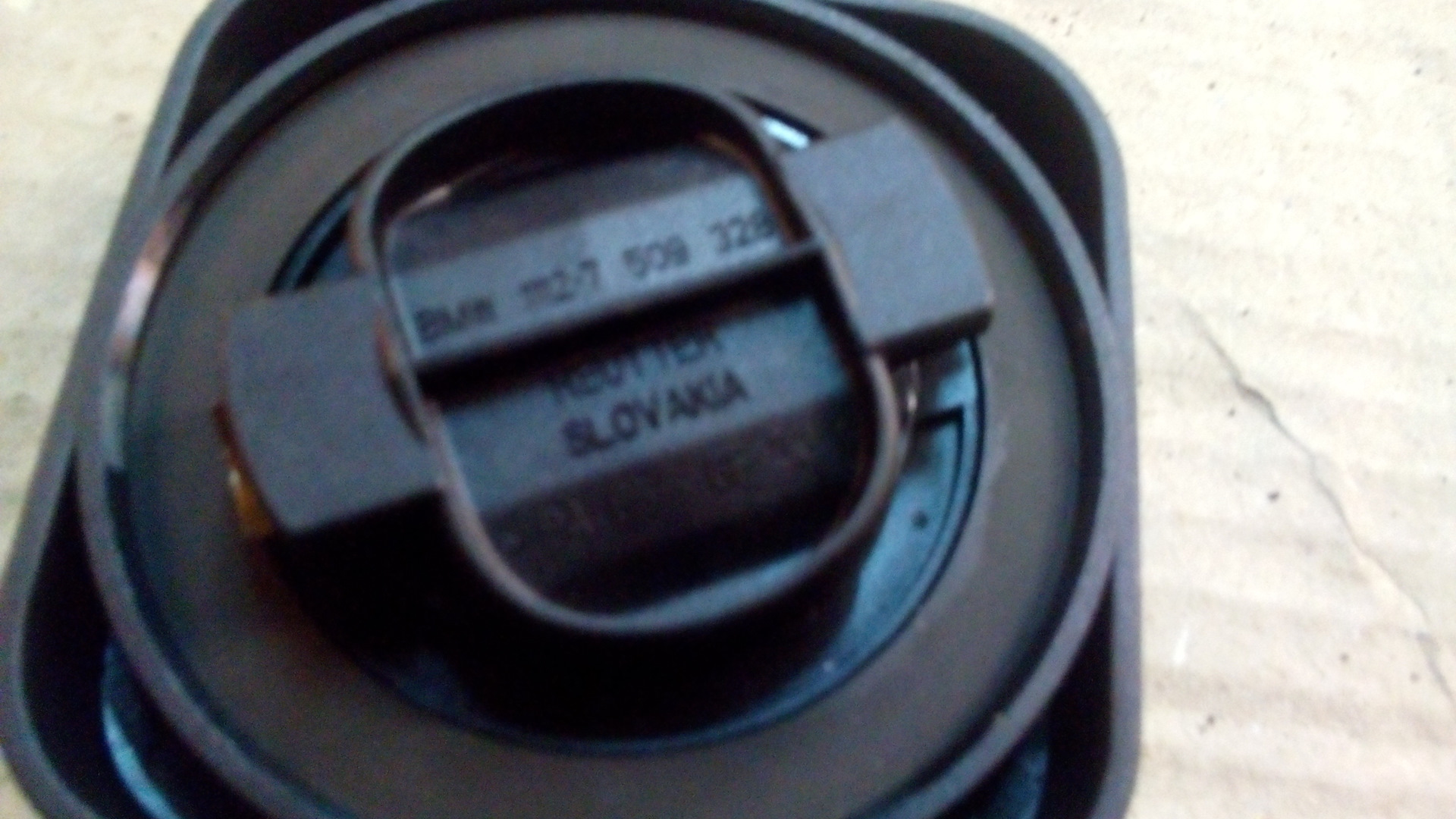

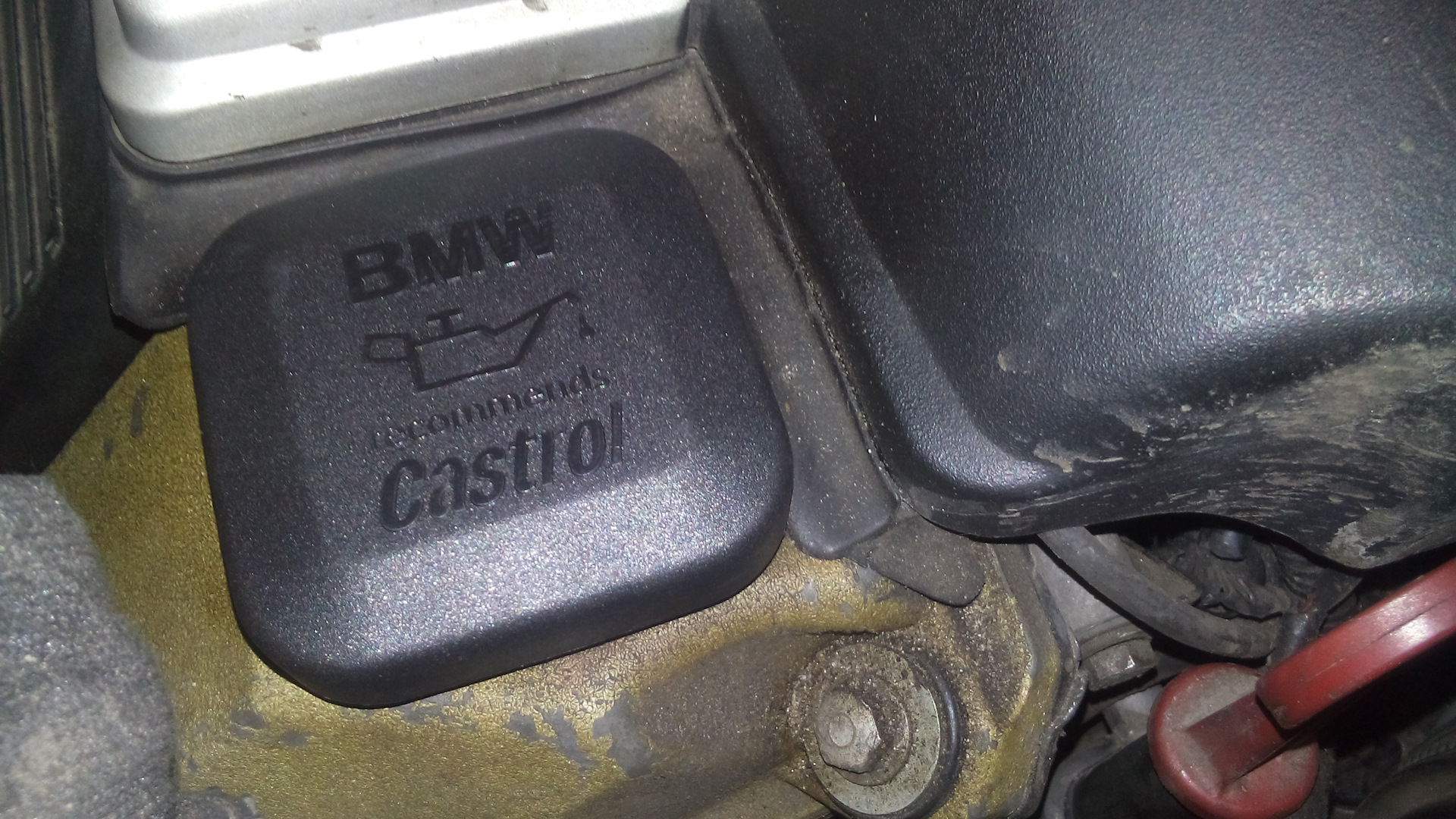

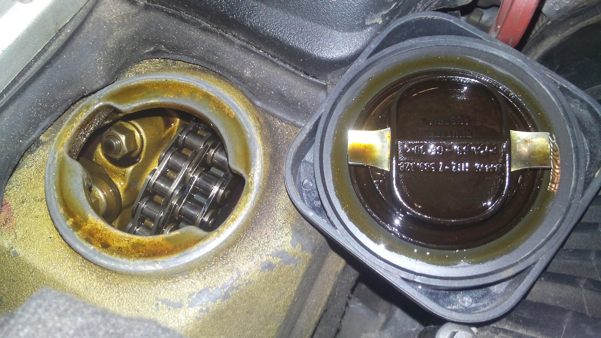

Оригинальная крышка
номер по каталогу — 11 12 7 509 328
Меняю по такой причине, уплотнительная прокладка просела и даёт немного течи

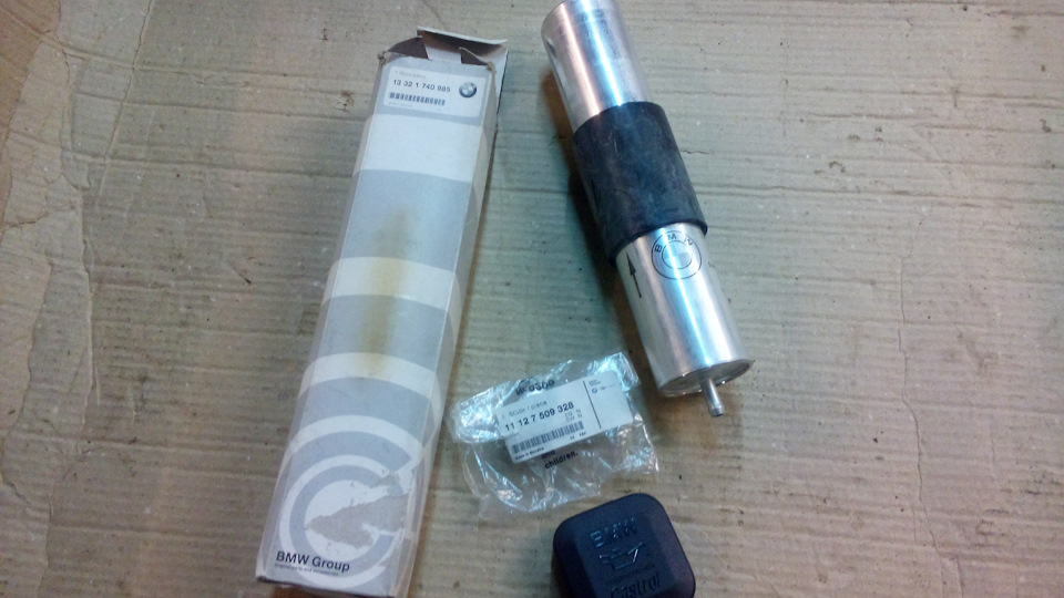

Оригинальный топливный фильтр
номер по каталогу — 13 32 1 740 985

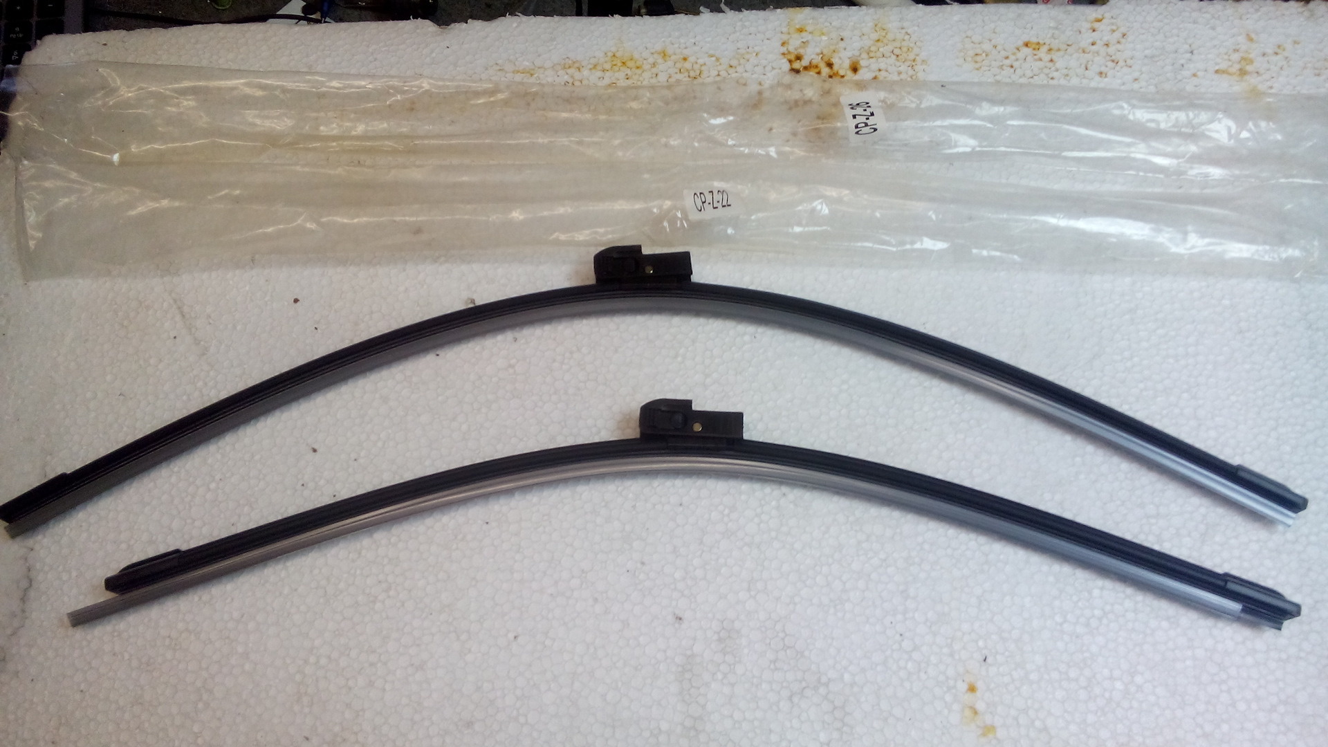

Бескаркасные дворники от Большого Бро ))) с Али
Их я меняю 2 раза в год

не нравится! полный бред!
портит вид!
но, чистит лучше
Блин тебе нравится вид бескаркасников?(
часто по федеральным трассам мотаюсь
оригинал скачет как козёл
Хм…, странно …, я не замечал у себя такого
ничего странного)
я летаю)
Ramin007
Попробую догадаться. Наверное у тебя скачет водительский дворник. Если это так то попробуй отригулировать угол наклона поводка. На трапеции специально для этого находится эксцентриковая шайба.
Попытка не пытка! )))
Нет, не угадал
Нет прижимной силы на высоких скоростях!
Дворники скачут оба, как бы их угол не настроил!
За 14 лет опыта, столько было отрегулировано?!
Нет смысла)))
