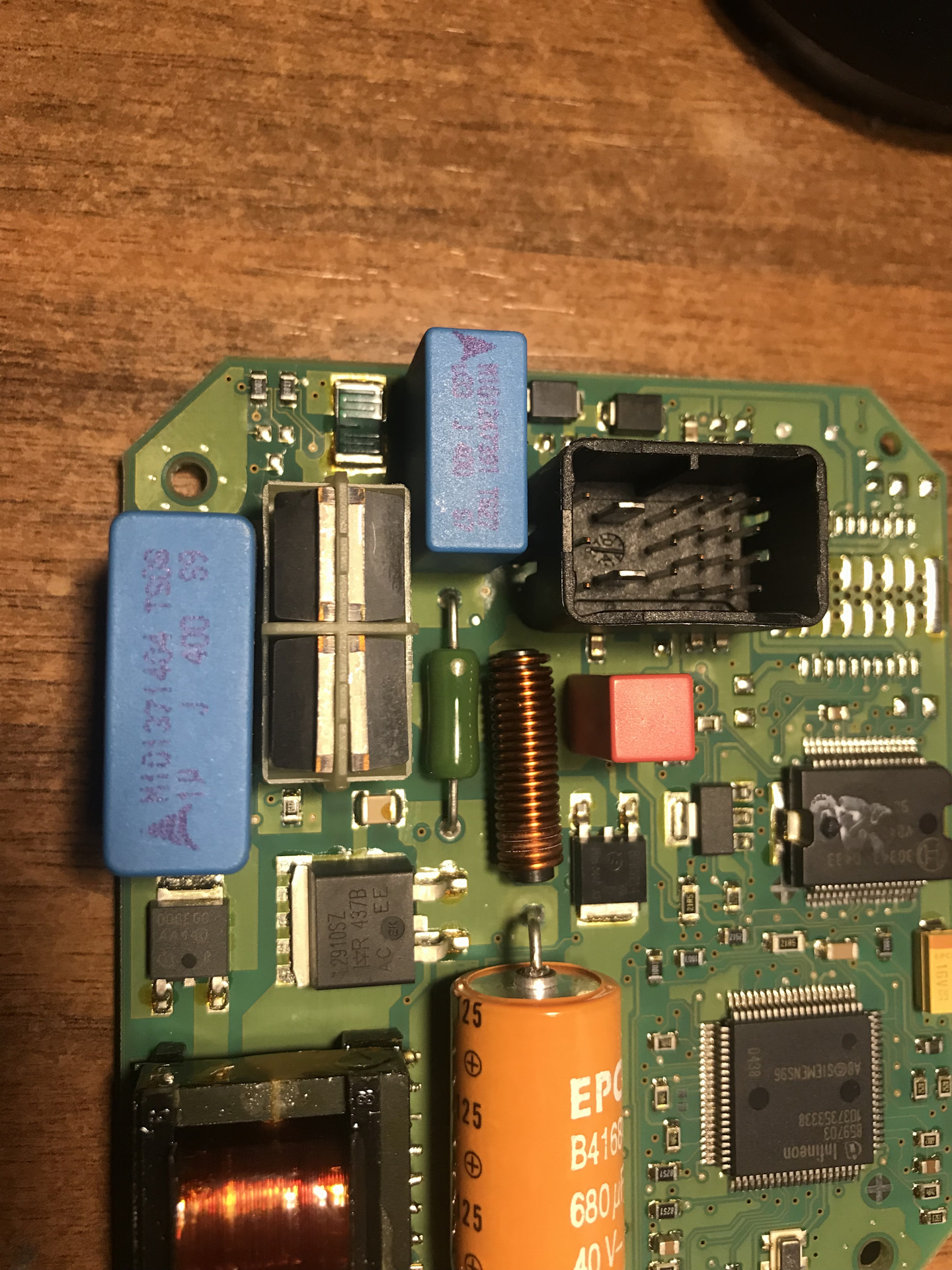

Сегодня поделюсь хорошей информацией с вами. А именно, у зятя на bmw e46 320d. перестал работать ксенон правой фары, а он недавно менял лампы!
Перекинули лампы местами — все равно не горит правая!
Значит либо блок розжига, либо контакт какой то отвалился.
Снимаем блок, задача не из легких — на правой стороне надо снять либо фару, либо бачек омывателя,
Сам блок крепиться на 3х торкс болтиках снизу к пластиковому корпусу на салазках.
Слева все намного проще — можно так подлезть.
Меняем местами — и не горит левая фара
Вывод — блок розжига умер!
На всех рестайловых е46 с ксеноном стоит такой блок розжига
BMW 63 12 7 176 068 Блок управления светом фары
Не торопитесь покупать новый оригинал за 500$
Или аналог Bosch ну может за 400$))
Или б.у — тк не известно сколько он проработает.

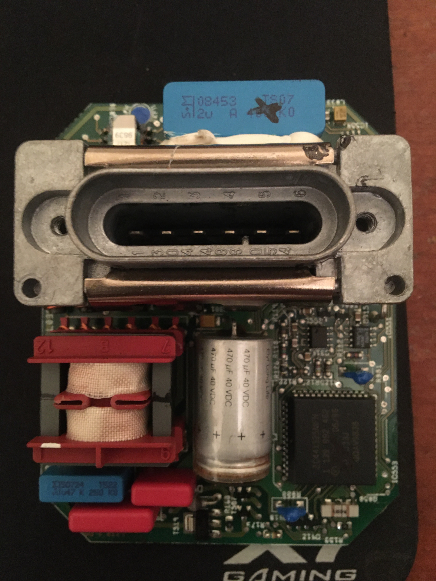

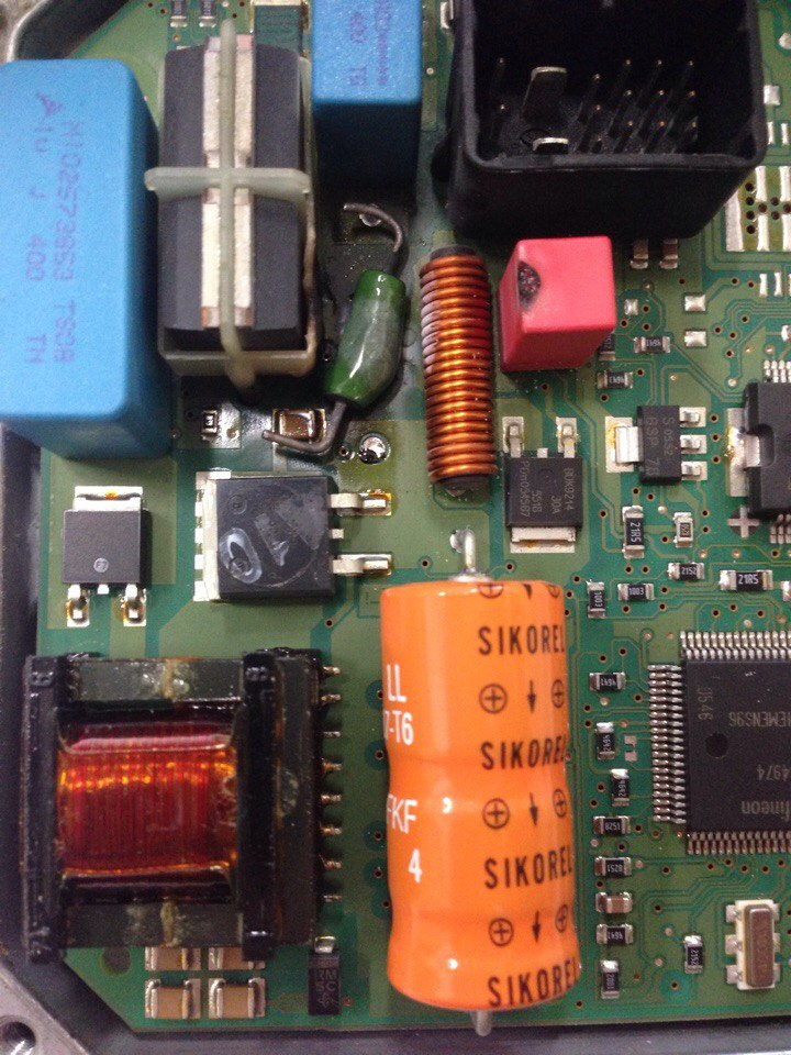

Разбираем блок розжига — 4 торкс винта
Поднимем плату чем нибудь Г образным.
Видим 4 транзистора, в них и проблема, тк они первоочередно выходят из строя
Косвенно по цвету можно определить сгоревший — он будет темнее или рыжее.
На фото левый нижний
Далее паяльник вам в помощь, выпаем его, прийдеться потрудиться, тк он плохо идет, контакто 3 и сразу их не прогреть)
В общем минут 10 и транс у меня в руках

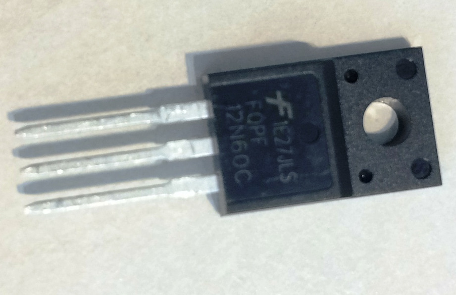

Едем на рынок и покупаем транзисторы 11N50A, такие же аналоги
на 10 ампер и 500 вольт
Я нашол только 1 аналолг на 12 и 600 соответственно
и еще 3 немного меньше наминала 10А что то там)))
цена транзистора 2$
Отрезаем массу немного
Впаиваем, отрезаем усики.
Собираем блок, несем на проверку — о чудо, работает…

Это полевой транзистор l2910sz

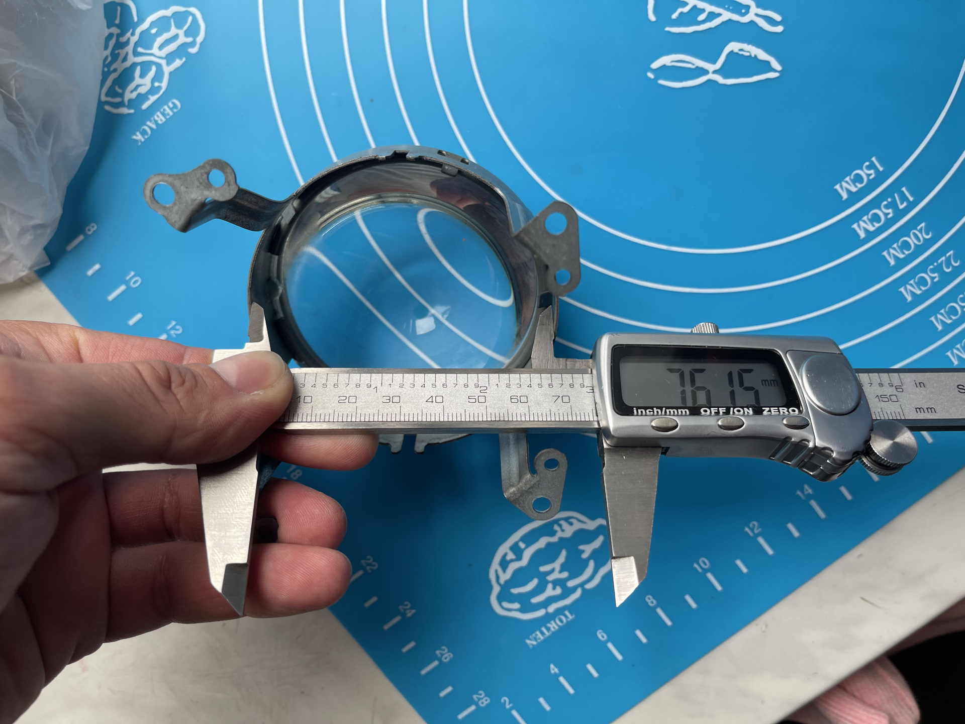

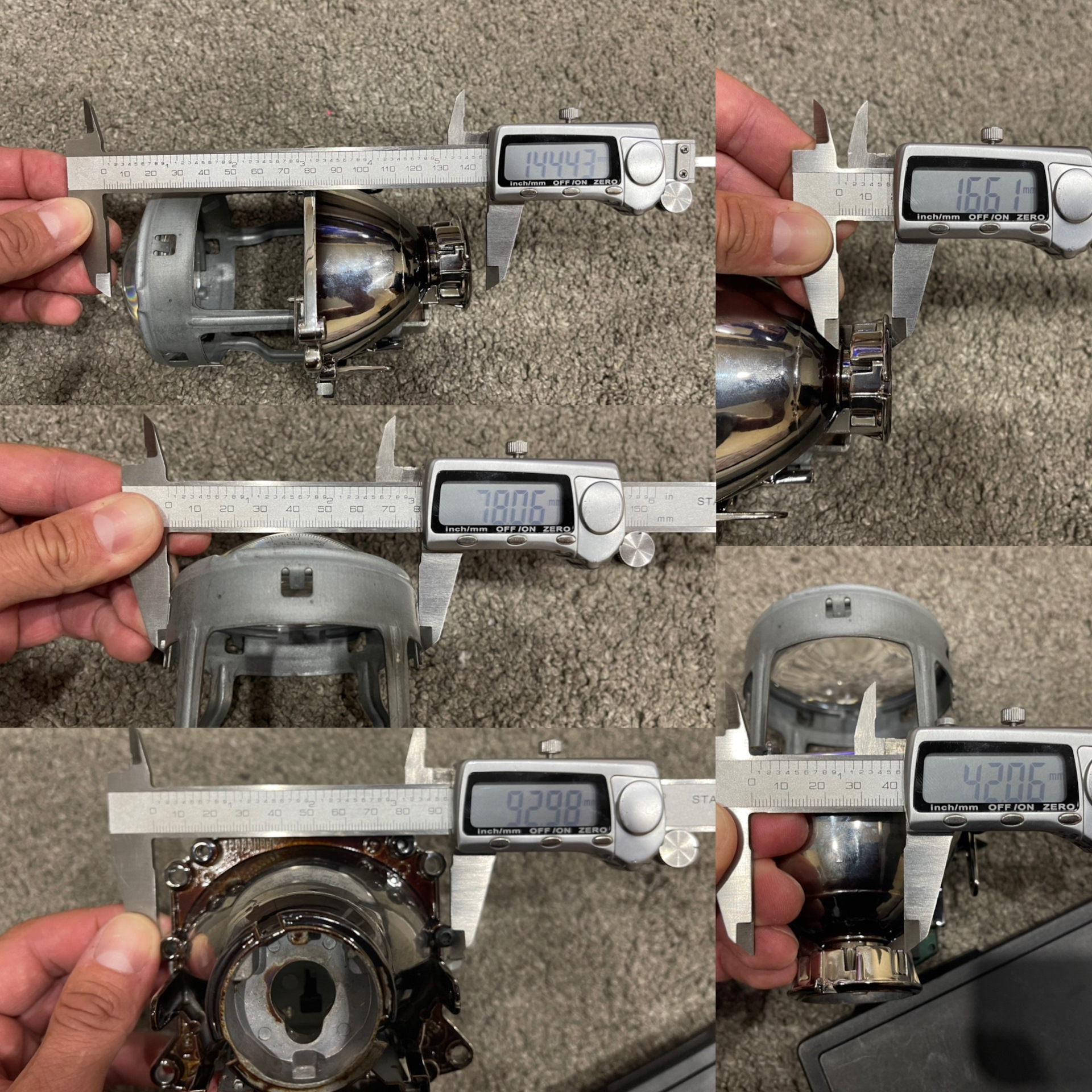

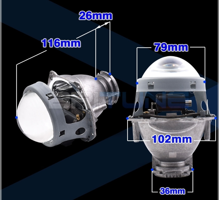

Привет случаем не встречал размеров линз штатных или может сам замерял?
3 дюйма фары AL Bosch орига
Имею ввиду сам модуль полностью длина ширина высота
Какой модуль?
Нарисуй на фото я замеряю что надо
Пост по замене отражателя я позже сделаю
Размер отражателя, линзы и целиком модуля
Замерил
Пойдёт?
Да спасибо большое!, только не понял замер последний где 42 что там мерял
По последней комке

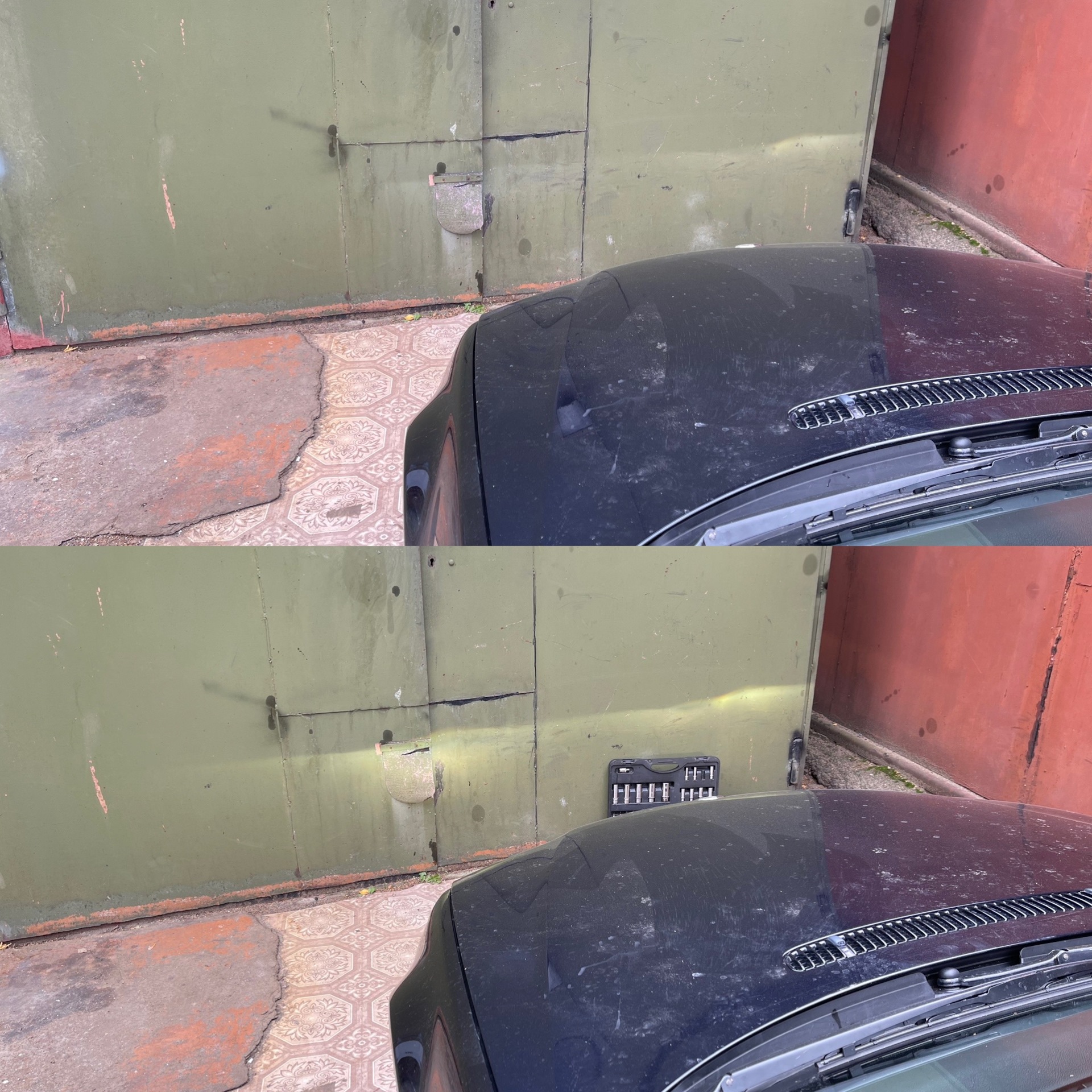

дело в том что свет очень плохой, первое что хочется попробовать отрегулировать, а другие варианты помимо сгоревшего отражателя могут быть? хочу заказать hella 3R как думаешь норм линзы?
Разница космос со старыми
Левая была уже розовая

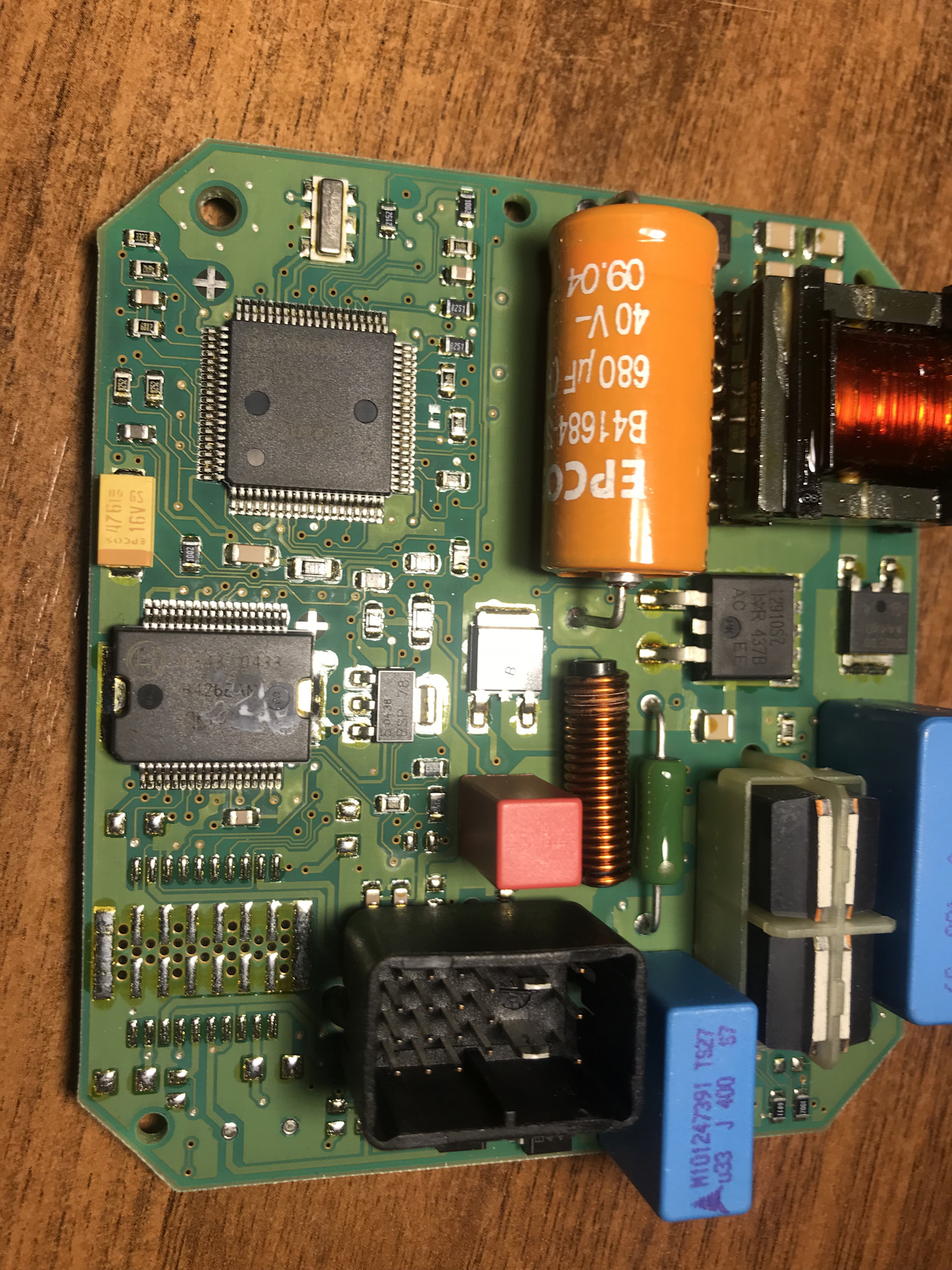

Привет. Не могу найти на своей плате ничего подозрительного. Впрочем как и на твоих фото))) Как найти этого транса?
На моем фото левый нижний имеет не белую полоску
На твоём медный отлив чёрный вроде
Вроде все одинаковые)

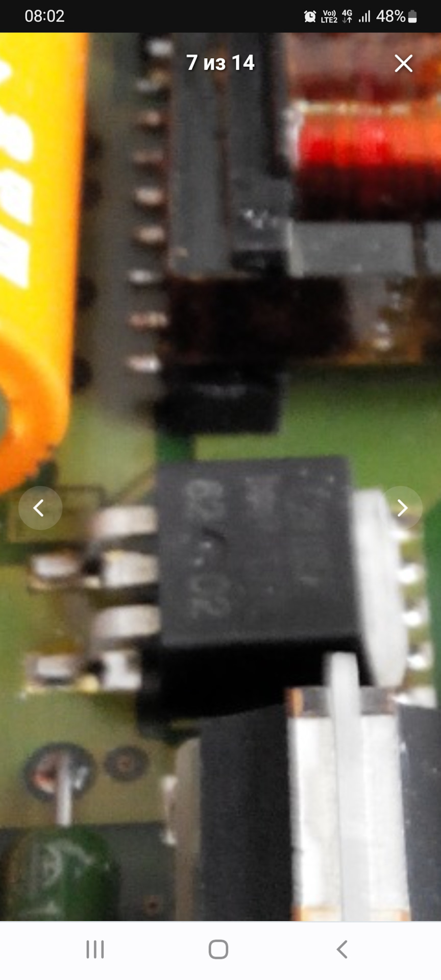

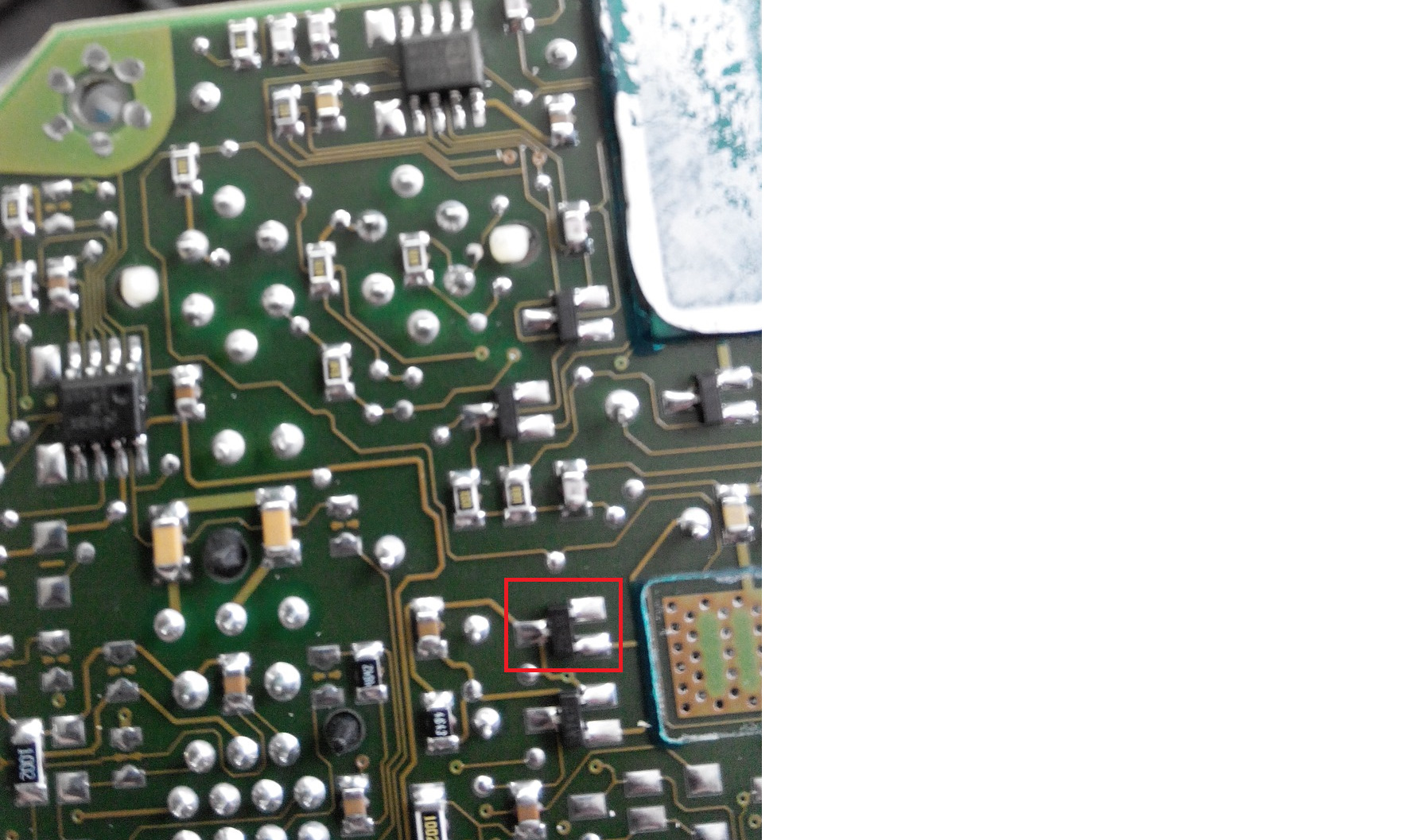

Здравствуйте. Не подскажете маркировку элемента (на вашей фото выделил красным)? У меня он сгорел и развалился. На что приклеивали плату обратно?
И как я подскажу если блок собран на автомобиле зятя?!
Так собирали она же не приклеена
Термопаста там есть
Думал есть другие фото ))) Странно… Я с трудом вытащил плату, поэтому думал что она приклеена.
Я уже не помню может как фиксируется но клея я там не видео только резинка на разъём
Не помню

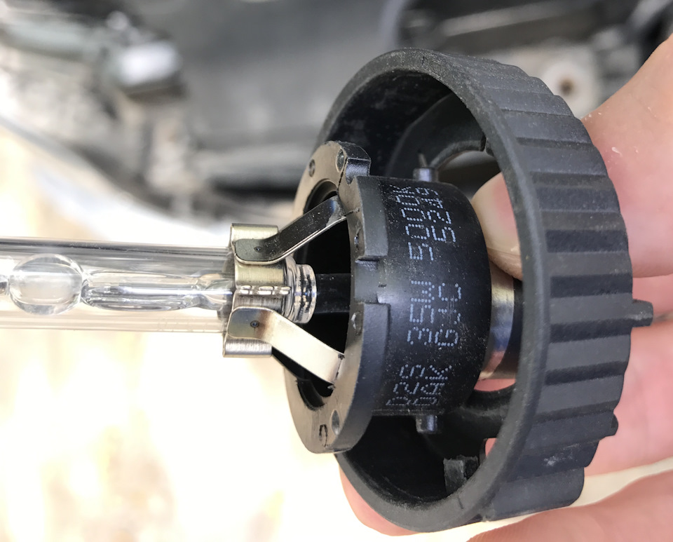

У меня лампа одна сгорела. На фото рабочая, хотел купить точно такую же на место сгоревшей, но не могу понять, что за производитель. Если ты говоришь, что родные стоят 4300 К, а здесь написано 5000 К, то получается, что их уже меняли.
Скорее всего
И, судя по всему, поставили говнокитай :) Теперь в раздумиях: брать олну лампу на 5000 К или две на 4300 К.
Я люблю 4300)
Яркость от этого зависит или только цвет?
Цветовая температура
Яркость от качества ламп и фар

Привет! Не подскажешь такой транзистор подойдет вместо заводского?
Не знаю
Главное керамика и номиналы+-10%

подскажите у меня тотже транс но имя ему ON5173 и я не магу его не где найти и характеристики на него нет. может можно поставить какой не будь аналог если да то какой я просто в этом не селен
Я в гугле искал параметры
Найдёшь ищи аналоги
искал не нашел все пишут снято с производства и не какой инфы нет
Дата шит ищи
Pdf
Там будут параметры по току и напряжению

Подскажи в итоге какого наминала поставил транзистор?
Непомнб
Меньше заводского на 1А но керамический

подскажи плиз что это за хрень выгорела у меня www.drive2.ru/l/8857718/
незнаю скорее всего какой т орезистор
маркировка SV на моем видна далее не вижу
DEPECHE-BY
www.drive2.ru/l/5820069/
bmwfanatics.ru/forumvb/vi…7%D0%B6%D0%B8%D0%B3%D0%B0
я ему тоже написал
DEPECHE-BY
вскрой второй блок и посмотри)
нужна была машина на ходу и не додумался посмотреть на другом, а уже все назад собрал без сгоревшего блока, А снова разбирать все бампер, фару много времени занимает
Спасибо! Я сделал это! Перепаял с донора транзистор.

я когда разобрал свой блок, обнаружил что он весь залит какой-то массой… если я от нее избавлюсь, то чем в последствии залить?
Незнаю.

Разобрал таки блок розжига, но я похоже поломал его.
Взгляни пожалуйста. [URL=radikal.ru/fp/d6a4140cf46…3c950853ft.jpg[/IMG][/URL]
В центре часть платы чтоли приклеелась к корпусу, видимо термоклеем, и не отодралась когда я плату снимал. Ей ххана?
Выкидывать только теперь?
нет эт опросто подушечка с термопастой там же нет элементов!
или что с др стороны?
На фото слева корпусная крышка видна и в центре на ней остатки текстолита, или же лака, не знаю, но на фото видно хорошо. что прям в центре кусок желтого цвета остался на железной крышке. Справа в том месте где как-будто бы вырван кусок тексталита цвет немного другой.
Я могу не переживать по этому поводу, все должно быть путем путем, стоит загорячиться паяльником?
Что делать с остатками лака на термоклее в центре, занаждачить, или так как есть оставить?
незнаю о чем на каком фото
я написал что я ничего не делал кроме транса
i057.radikal.ru/1509/ae/42f82c0ae9a0.jpg
ссылка на фото пометил маркером
да это клей наверное
клей белого цвета, он рядом справа в качестве примера.
А тут как будсто часть текстолита отодралась верхний слой
ну и пох если контакты не нарушены
ОК спс! Попробую все-таки выпаять значит :-)
пробуй
