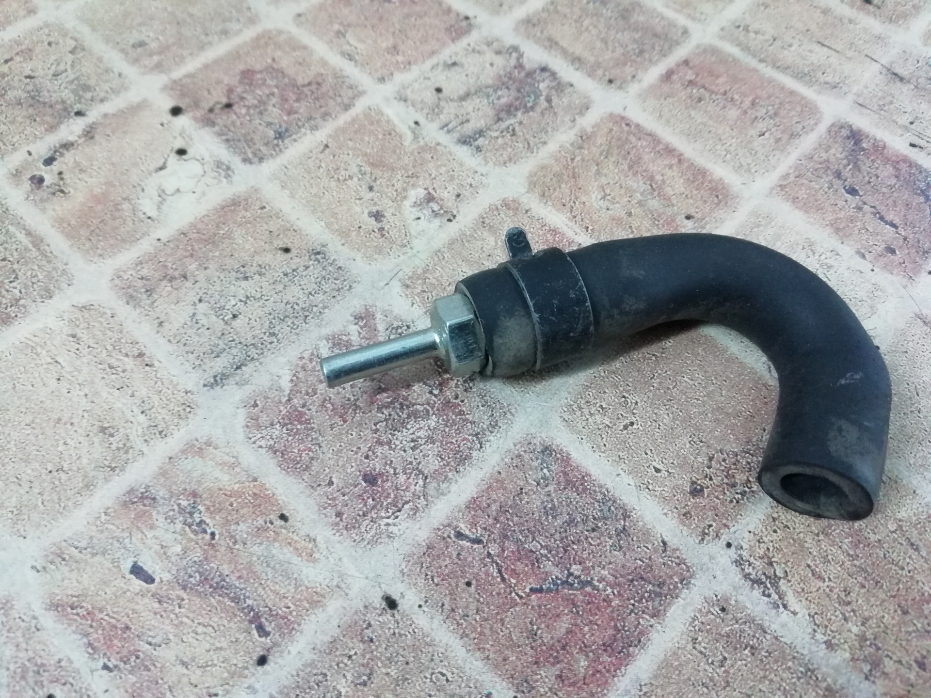

Теперь по сборке. Тот самый штуцер из статьи Михаила www.drive2.ru/l/9488693/
выглядит вот так и срезался с родного впускного коллектора
Я аналог в продаже найти не смог, пришлось тоже пилить.

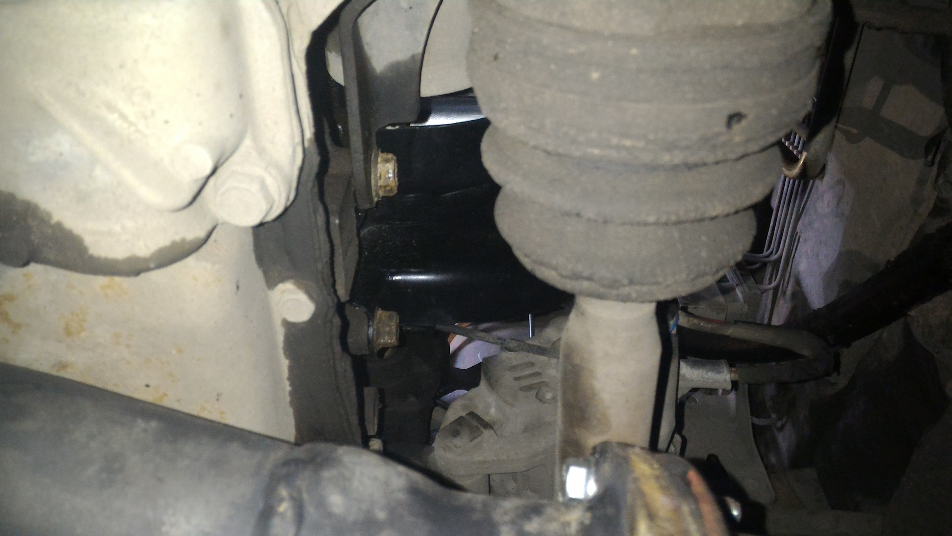

При установке паука и тихого прямотока от Стингер вылезла неприятность. Их суммарная длина короче на 10мм по сравнению со стоком. Глушитель оказался притянут внутрь и опасно приблизился к заднему правому поперечному рычагу. Если цеплять не будет, оставлю так. Если нет, то изготовлю проставку. Защиту картера пришлось подогнуть из-за того, что она упиралась в гофру.

Я не стал срезать штуцер и сделал так.
Это тот же штуцер что и спереди вкручивал.
У меня штуцеры под 4мм шланг имеют с другой стороны резьбу на 5мм. Да и длина резьбы небольшая. Шланг на нем не держится. В идеале нужен заводской штуцер, но в моем городе я их найти не смог. Никто из продавцов не видел штуцера с 4мм на 8 мм.
Странно, я прям в первом попавшемся киоске ваз запчастей нашел эти штуцеры от классики. Резьба м8 длинной около 1см.
Один большой штуцер который спереди перенес назад для ВУТа а на его место вкрутил вазовский просто нарезав резьбу
Я им по-русски объяснял, что мне нужно соединить между собой. Но положительного результата не было ((.
