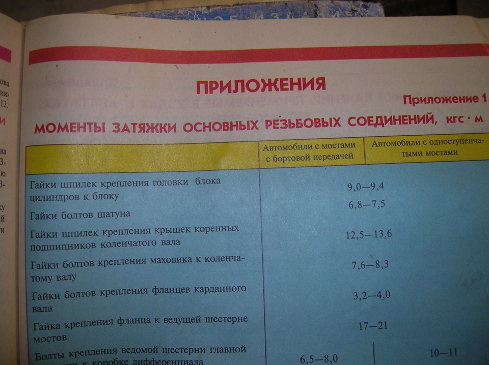

Поездив какое-то время после шлифовки ГБЦ обнаружил у себя вот такую вещь, а именно: после того, как двигатель остынет, начинает просачиваться ОЖ со стороны коллекторов.
Стало быть надо протянуть ГБЦ, пока всё это дело не усугубилось. Хотя по разным источникам, вроде, как и не надо протягивать ГБЦ через определенный пробег (а это около 1000 км.), но в моём, конкретном случае, оказалось, что надо! Прокладка слегка значит просела ((
Делаем так:
На поверку действительно оказалось, что прокладка ГБЦ слегка просела, момент стал около 70-80 Нм. !
Собираем в обратной последовательности и беззаботно ездим! Какое-то время … ))
