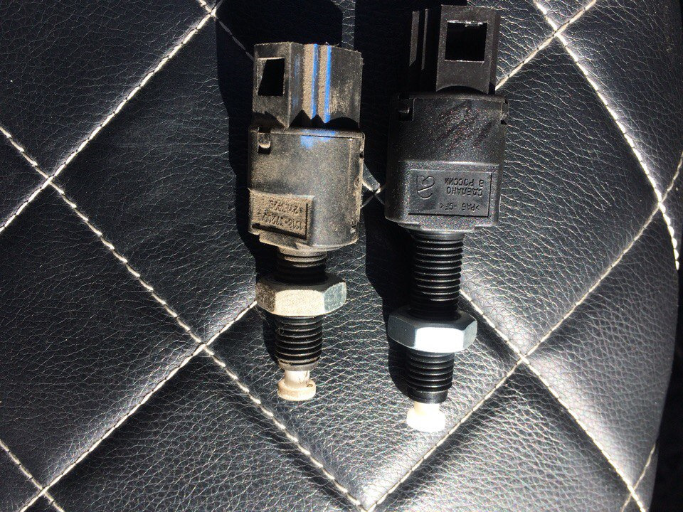

Пару дней назад начала выскакивать ошибка Р0504, сброс ошибки через ШТАТ спасал не надолго.Буквально через 10-15 минут чек снова загорался. Расшифровывается эта ошибка как:Некорректный сигнал выключателей педали тормоза.

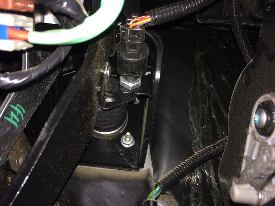

Купил новый датчик, замена конечно элементарная и занимает не больше 10 минут, но расположение датчика очень не удобное и чтоб его заменить приходиться принимать очень неудобные позы))
