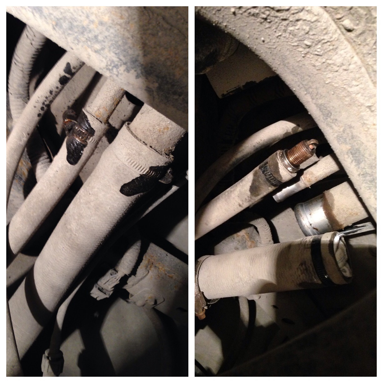

1. Для начала, ключом на 7 нужно открутить хомуты с наливного и вентиляционного шлангов. Шланги находятся сразу за задним мостом. Имеют удобный доступ. После того как хомуты ослаблены, сдергиваем шланги с труб. Отверстия в шлангах глушим, дабы не попал мусор.

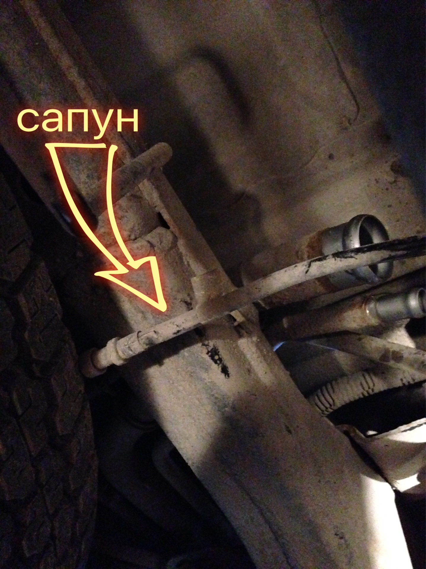

2. Рядом со шлангами есть сапун топливного бака, он просто крепиться к раме на пластиковую защелку. Его тоже освобождаем от защелки.

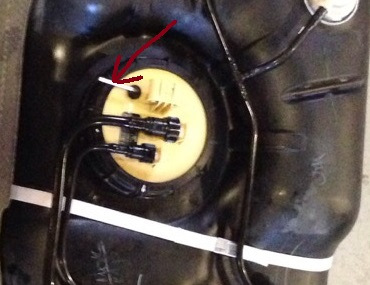

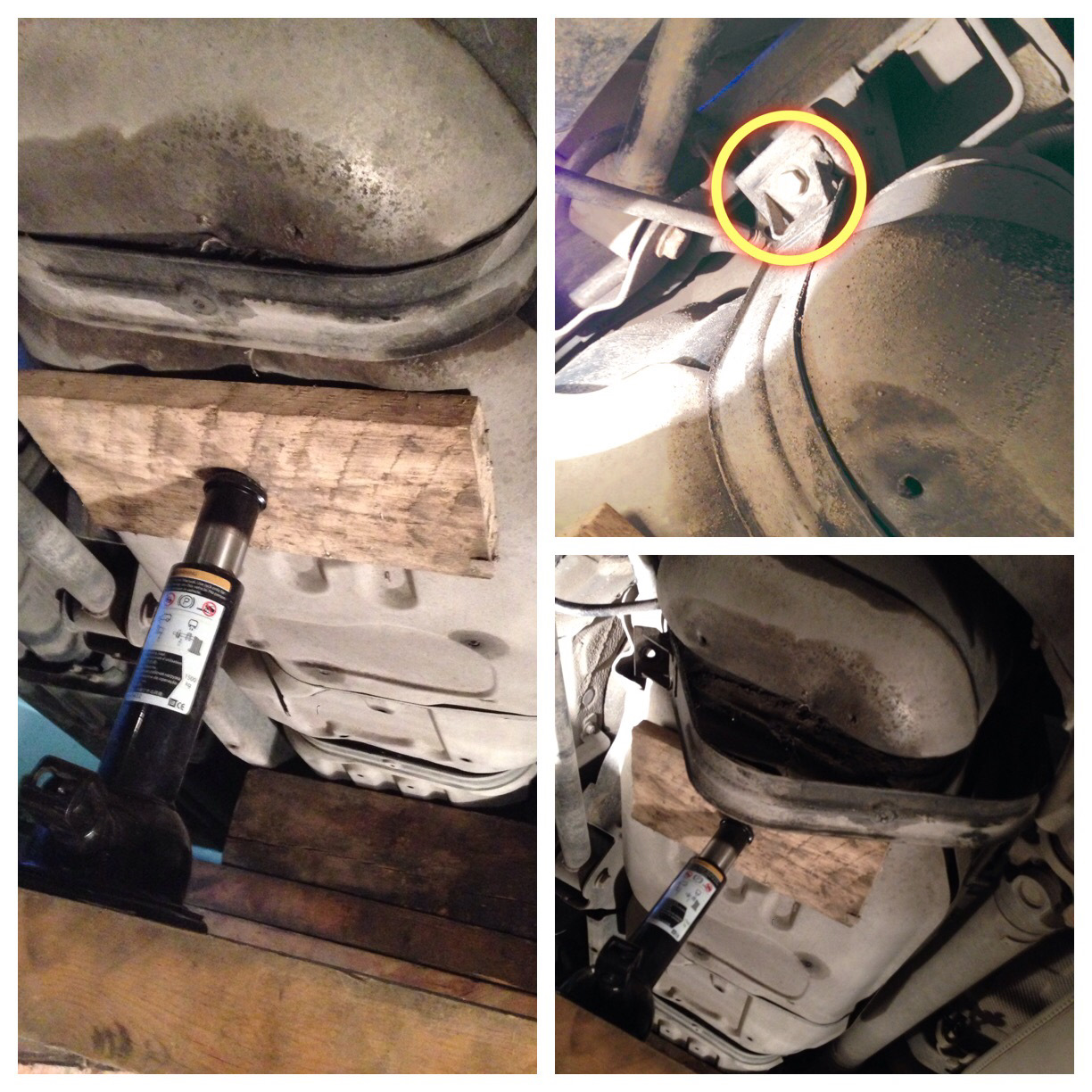

4. Под топливный бак устанавливаем подпорки и домкрат. Откручиваем головкой на 15 два болта крепёжных лент бака. Сами ленты откручиваются с одной стороны, с другой стороны вытаскиваются через пазы.

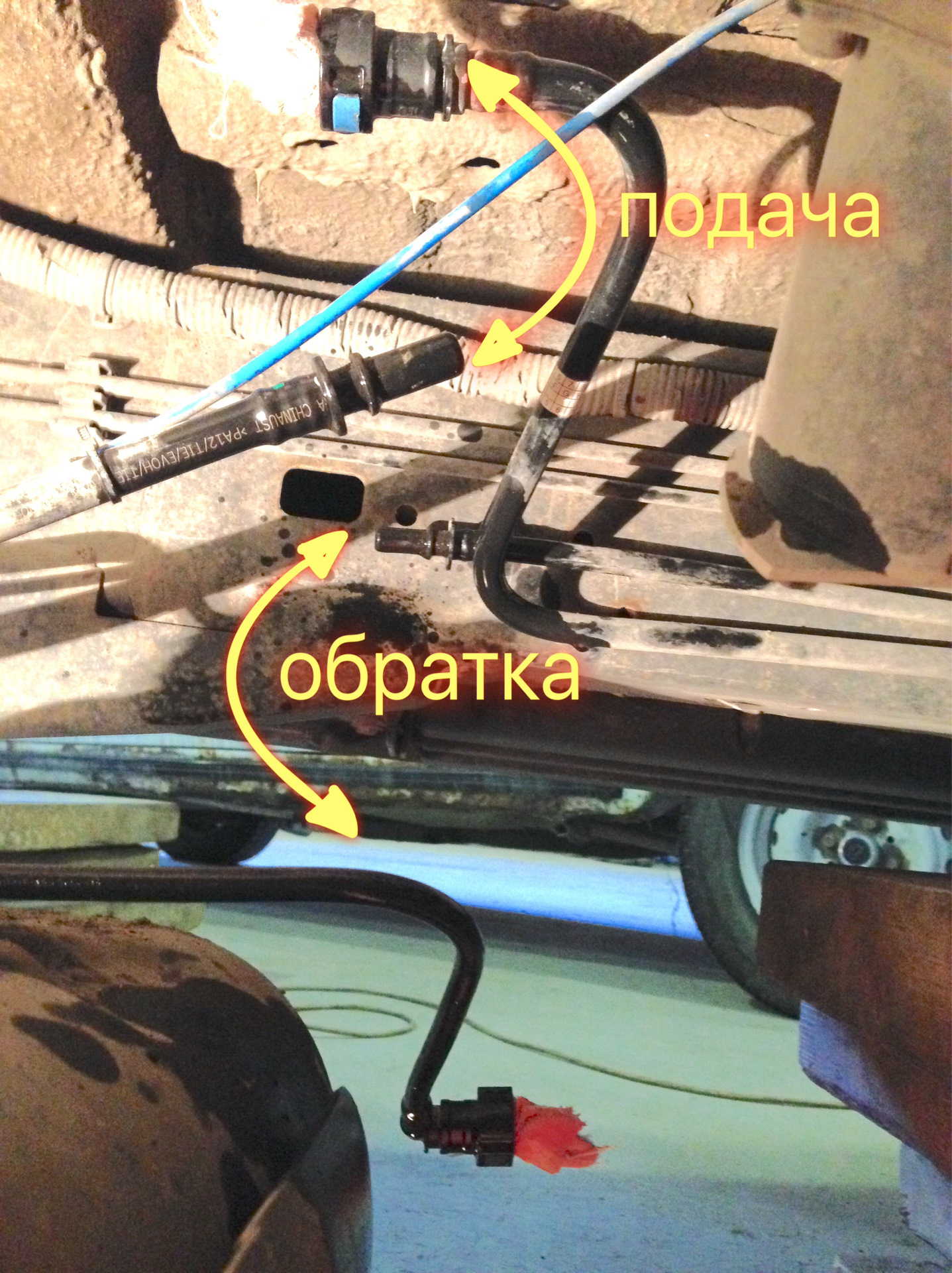

5. Отщелкиваем быстросъемные муфты с топливопроводов подачи и обратки. Для этого на самой муфте нужно зажать две синие кнопки и отщелкнуть муфту от шланга. Сами муфты находятся у бака со стороны раздатки.

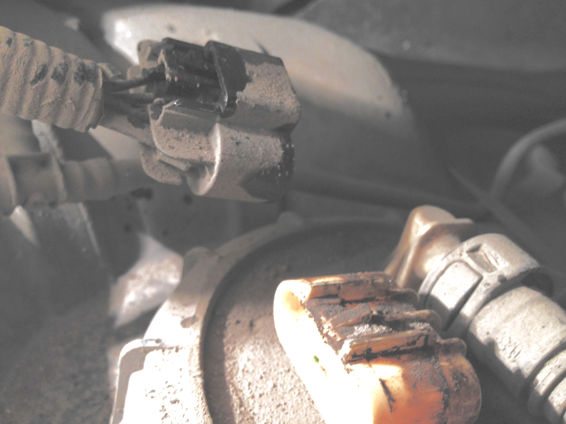

6. Спускаем постепенно бак с подпорок, до того момента пока не откроется доступ электрическому разъему насоса. Снимаем фишку с модуля топливного насоса. Теперь бак снят.

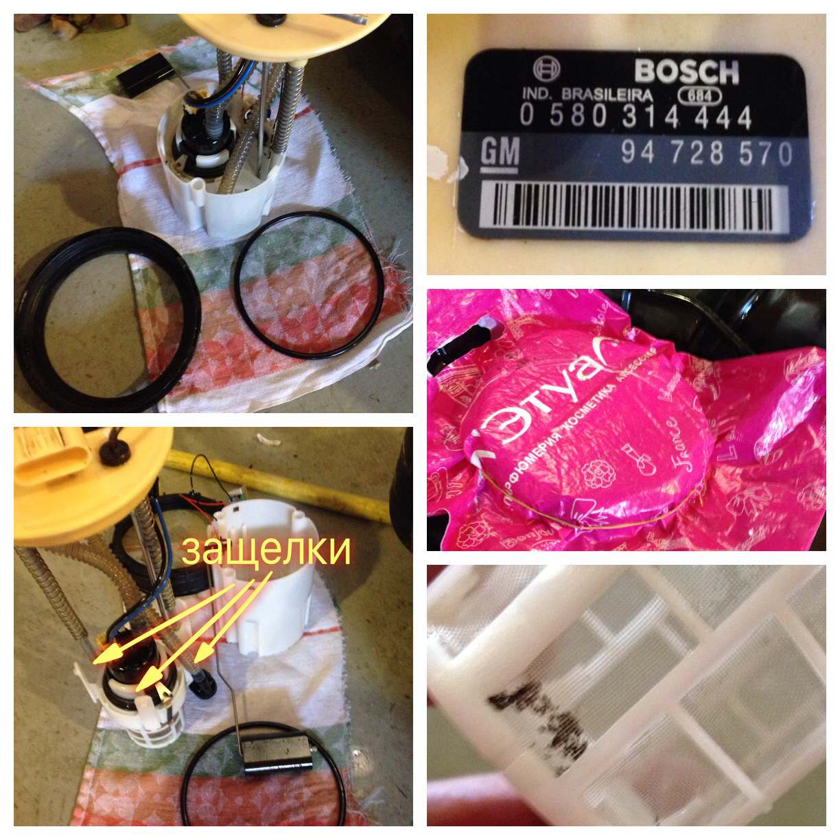

7. Чтобы снять модуль насоса, нужно отщелкнуть муфты подачи и обратки с модуля. Далее либо специальным съемником, либо большой струбциной, либо съемником для сжатия пружин нужно открутить стопорное кольцо. ВНИМАНИЕ! Молотком и отверткой ДАЖЕ НЕ ПРОБЫВАТЬ! Сломаете к чертям кольцо, т.к. пластик хрупкий. Чтобы открутить кольцо, нужно приложить значительное усилие. Сидит плотно. Под кольцом уплотнительная резинка. После того как модуль снимаем, закрываем отверстие в баке дабы не попал мусор.
8. Насос в модуле держится на трех защелках. Сетка грубой очистки держится на четырех защелках. Все защелки отщелкиваются плоской отверткой.

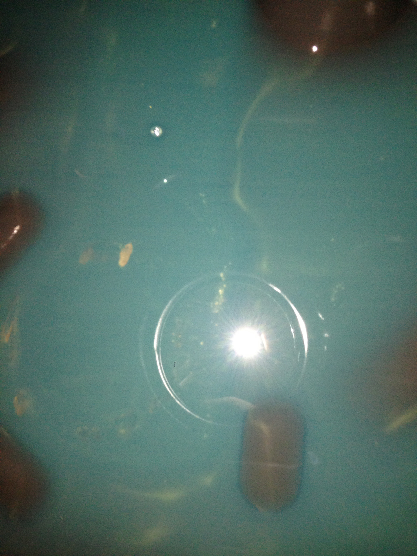

В самом баке было довольно чисто. Мусора и каки нет. Была пара капель воды в баке.

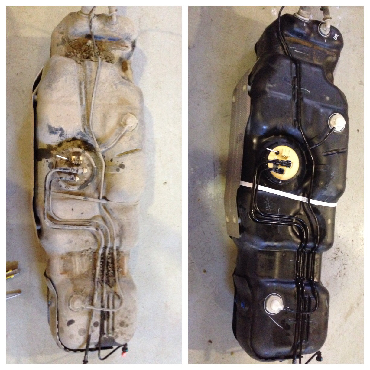

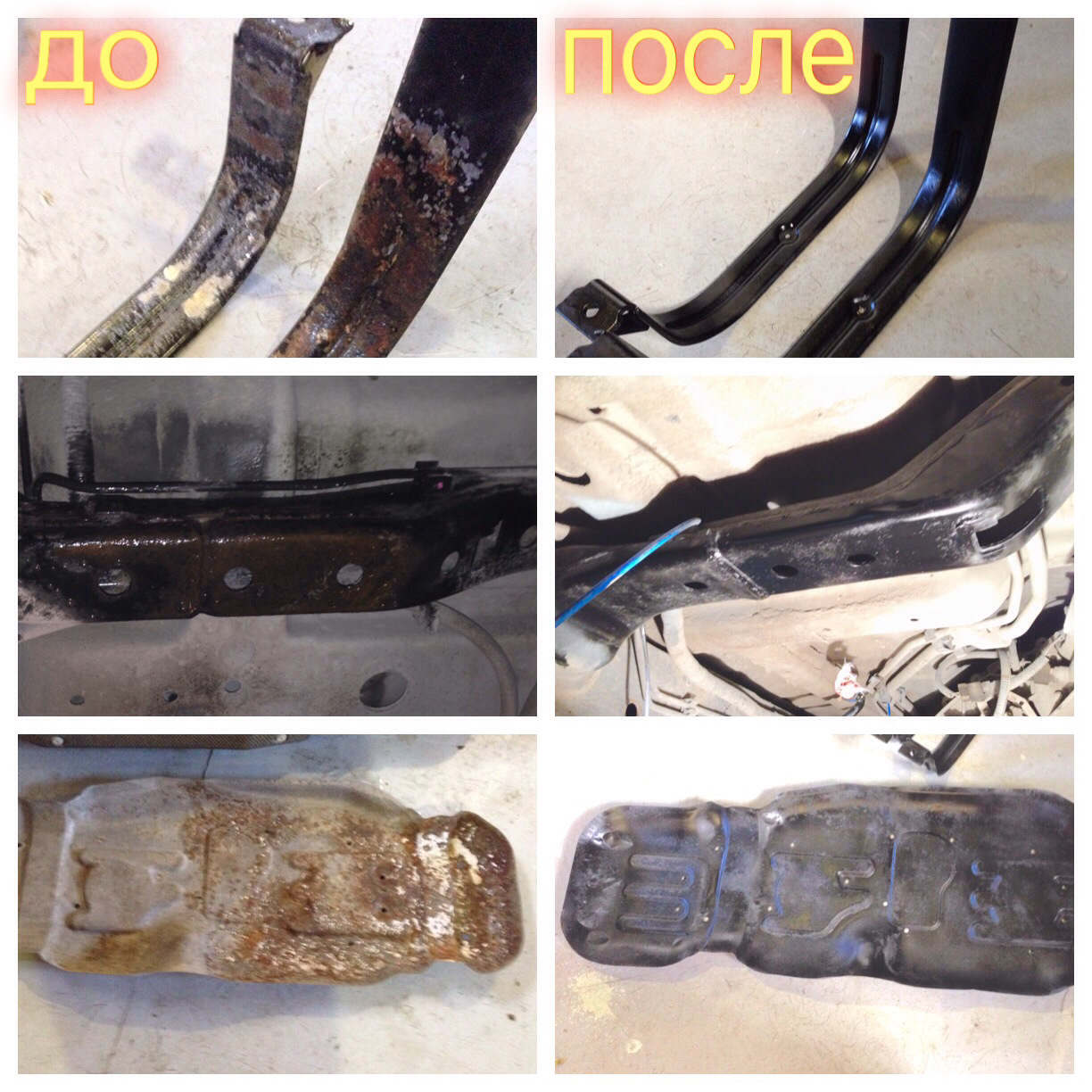

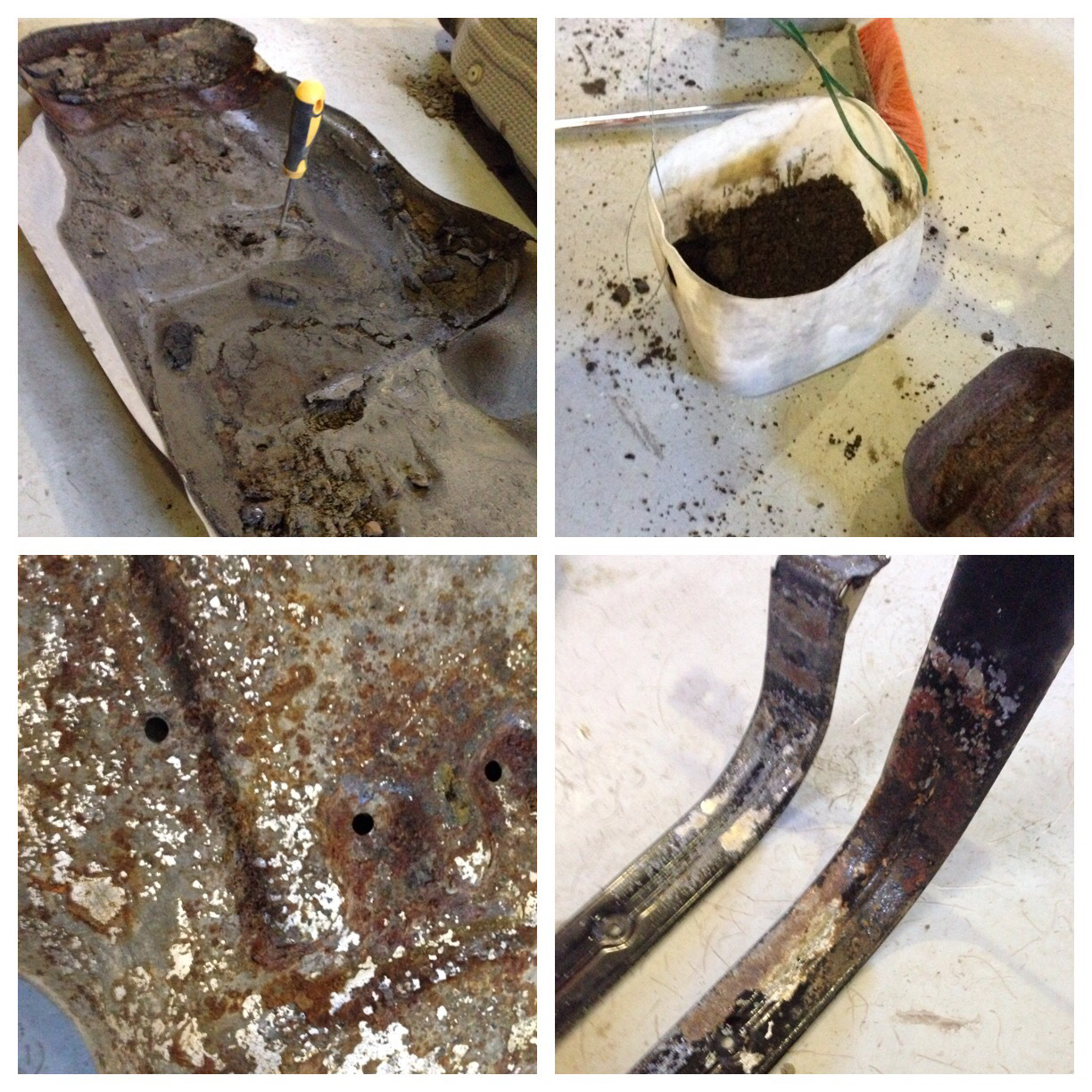

В моем случае, бывший владелец автомобиля видимо был любителем помесить грязь. В итоге между металлической защитой и баком чернозема было столько, что можно рассаду садить.
Пришлось снять и почистить все. Защита держится на пластиковой стяжке, которую нужно разрезать.
После того как почистил грязь, обнаружил что по защите пошла глубокая коррозия.

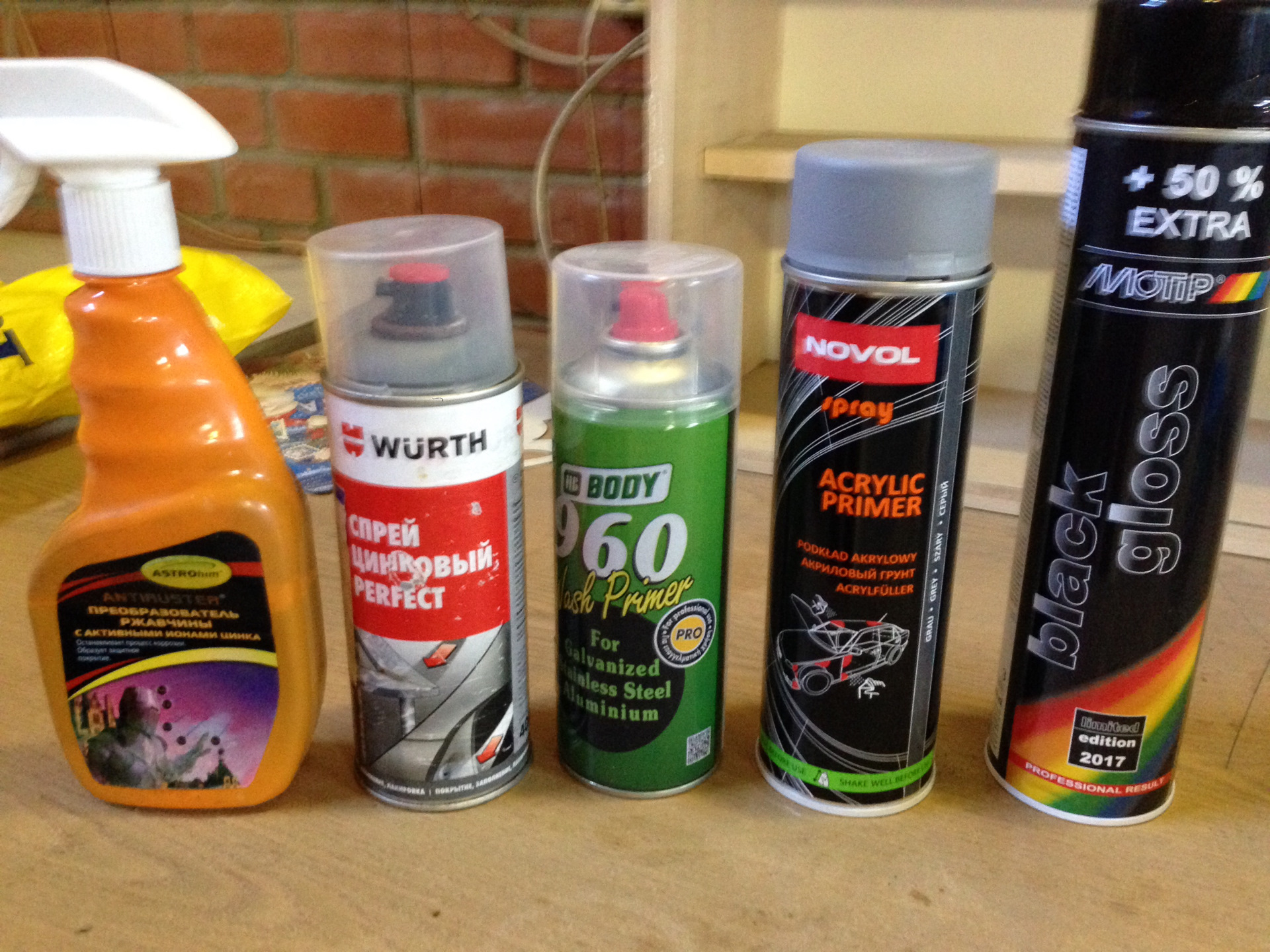

Дело в том что в защите для отвода влаги предусмотрены отверстия, но в моем случаи влага не уходила, т.к. отверстия были закупорены грязью. Обработал все химией, растворителем ржавчины с цинком. Почистил щеткой по металлу, закрыл кислотным грунтом, поверх покрыл акриловым грунтом и краской.
Тоже самое проделал с крепежными лентами и рамой над баком.

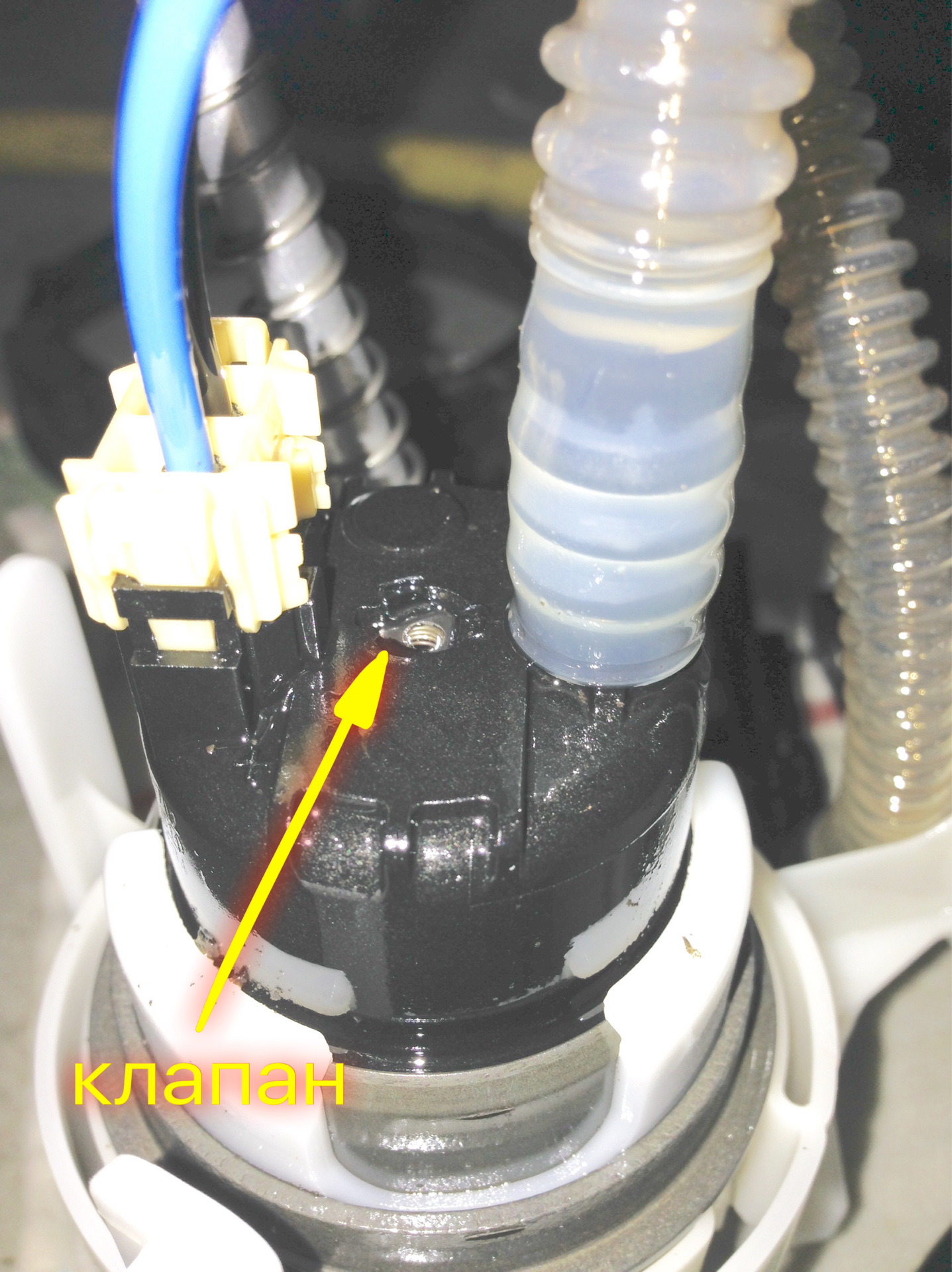

Настало время разобраться с Барабашкой. Подключил насос к топливной системе автомобиля. Завел и охренел. Из насоса долбит фонтан.
Сначала подумал, что фонтан идет из-за того что открутилось от насоса что-то, но потом благодаря нашему клубнотрыльному Братству, понял что это клапан сброса избыточного давления. Спасибо всем клубням! А Константину особенный респект, за оперативные фото и консультации!

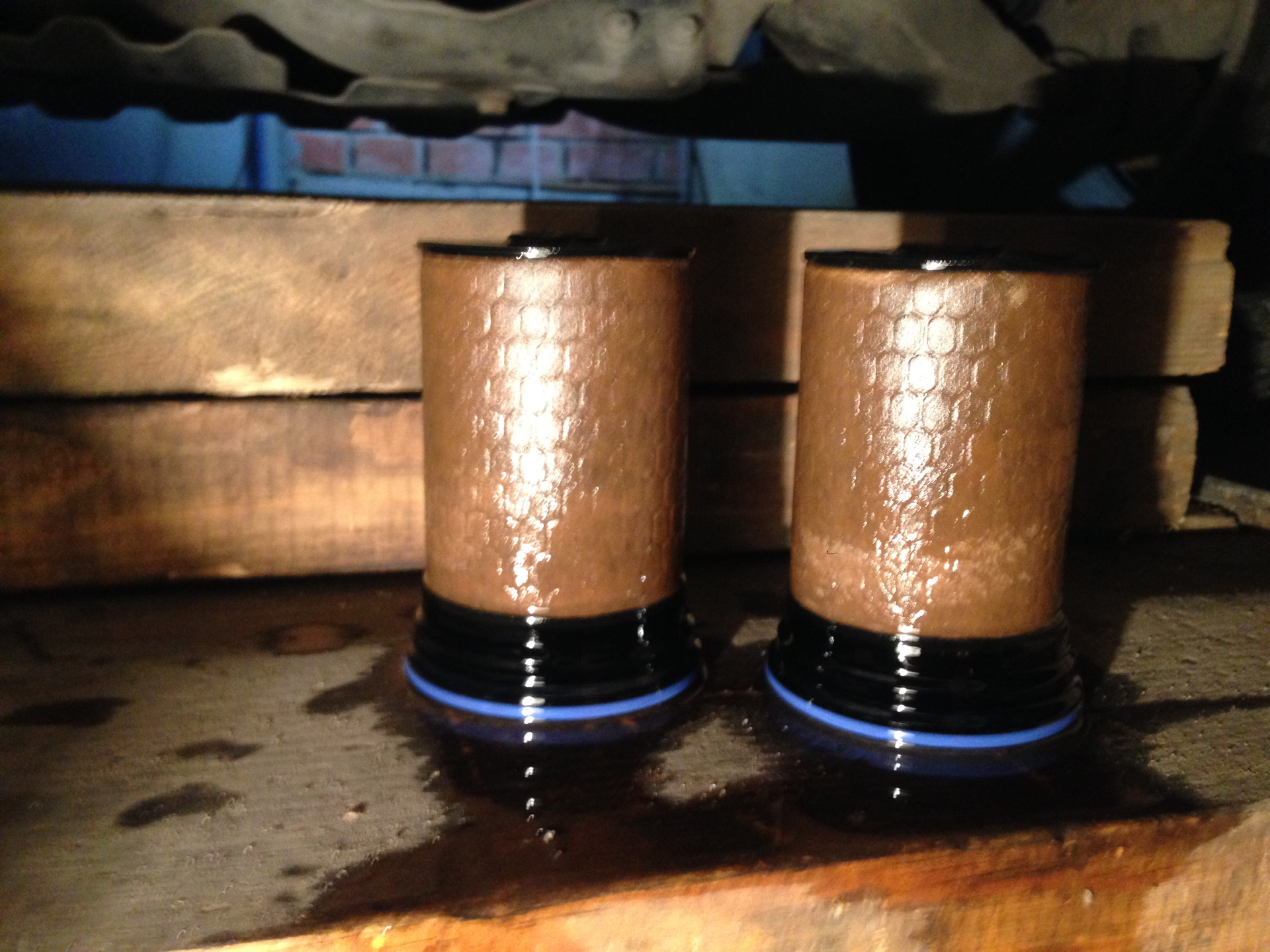

Причина избыточного давления была найдена довольно быстро.
Фильтра прошли 9 тысяч. Заправка была только Лукойл. На продувку один фильтр дулся с большим трудом. Второй вообще не продувался. Под рукой был один фильтр Сакура, поставил его, проверил, Барабашка ушел.
В любом случае спасибо фильтрам за то, что качественно выполнили свою работу и остановили весь хлам.

Хрюканье было из-за того, что постоянно работал клапан сброса давления в связи с забитыми фильтрами?
Спасибо. Да, хрюкало от того что солярка под напором била в корпус бака и в баке из-за напора были завихрения солярки.
