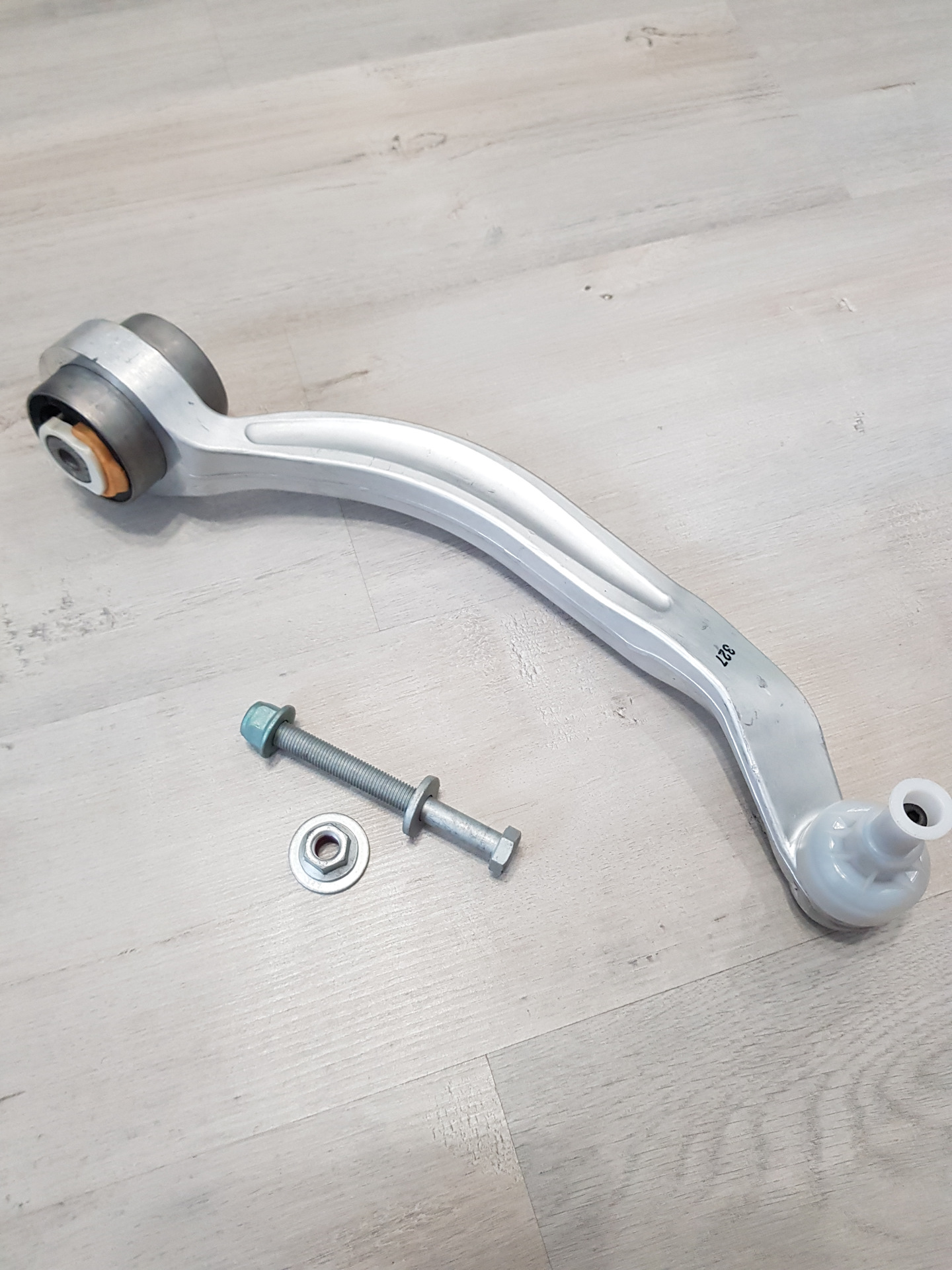

правый нижний кривой рычаг
Большой по размеру рычаг, имеет упаковку в пакете.
На пакете есть пару наклеек с номерами и прочей информацией.
LMO DE R K1800-24
На резиновой обойме есть символ совы, LME ">NR<" 96
На резиновой обойме написано german

нижний кривой на оригинал не очень похож на фото.

запилены оригинальные номера и кольца ауди
С какой целью пилят? Чтоб пошлины не платить чтоли?))
они производят для завода, но продавать эти запчасти с лготипами ауди не имеют права, запиливают их и продают под свим брендом. Так что ты купил оригинал, но дешевле))
Спасибо за информацию, звучит логично, а то всегда смущали запилы эти)
