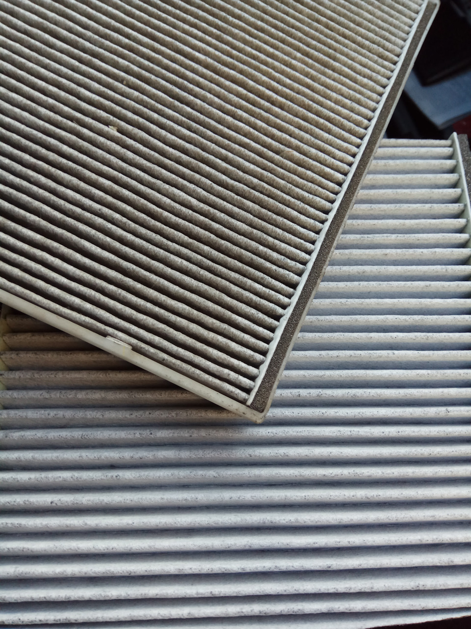

Перешел на Шелл 5w30, менял с промывочным, попутно воздушный и салонный фильтр, свечи (простые денсо ТТ).

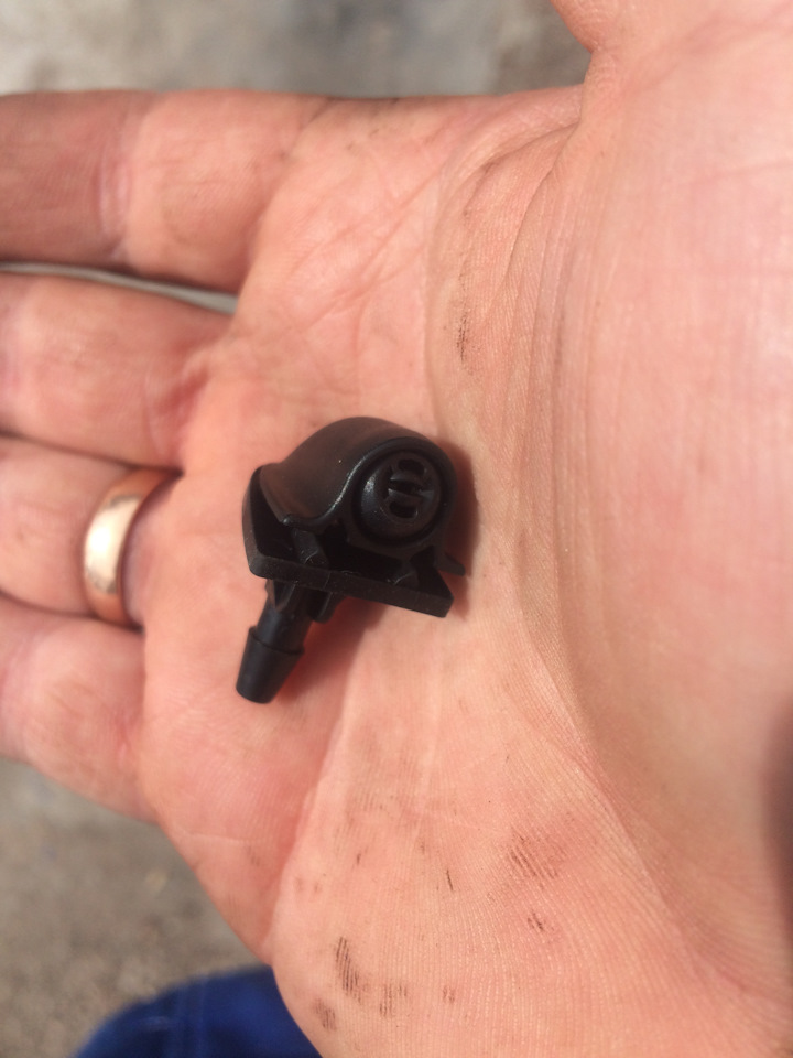

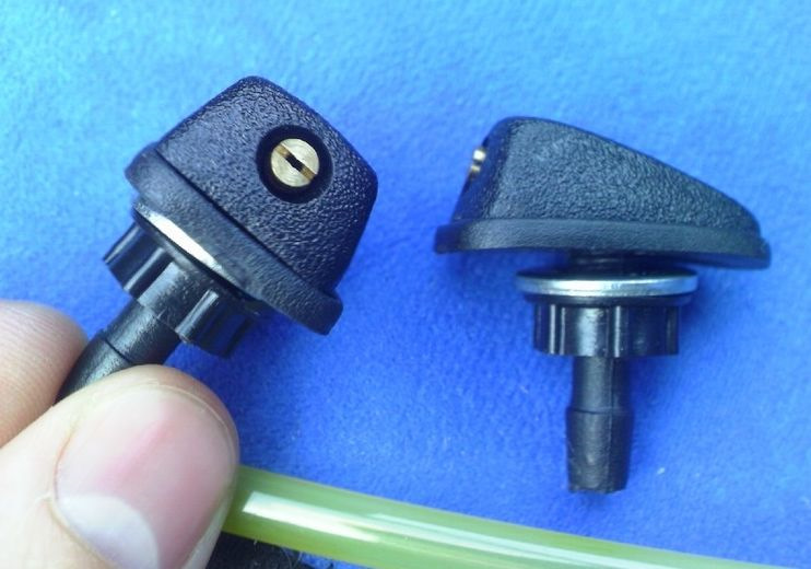

Поставил веерные форсунки омывателя от Шнивы (70 р/шт). Их установка это конечно тот еще онанизм! Форсунка закручивается изнутри пластиковой гаечкой, а отверстие в капоте такое, что пришлось их несколько раз уронить внутрь, и потом матерясь (благо есть хирургические зажимы гнутые) извлекать. Зато поливает теперь за всю мазуту! Я доволен. Эстетам не сильно понравится (на месте высоковато, на трассе низковато), но лучше родных в любом случае.

то же форсунки стоят веерные, всегда думал нах они нужны и кто ставит думал делать им нечего, а когда у себя попробовал понял что они намного лучше обычных
Ещё советую поставить клапан Toyota85321-26020. В родных форсунках клапан встроен, а эти дырявые насквозь. Жидкость из шлангов сливается в бачек, и первый взмах дворники елозят по сухому стеклу.
Если честно не заметил такого. Ставлю такие уже на третьей машине, всё ок, жижа летит сразу же. Но спасибо за совет!
А там и не заметишь. Если только заснять, а потом на замедленном режиме посмотреть. Кстати подобные клапана есть именно приоровские. Они их с такими форсунками с завода ставят.
Они же регулируются отверткой во всех направлениях.
Да, но эстетам именно поэтому и не понравятся)
Надо было от камри брать) на ардео от камри ставил болт он!
Ставят от фортунера. Там наклон как у приуса. Только цена в 10 раз больше этих. Эти вроде приоровские, а не от шеви. Сам себе в прошлом году установил. Доволен. Тоже гайку уронил, так и не смог достать. Болтается там до сих пор. :-)
Это не от шнивы
