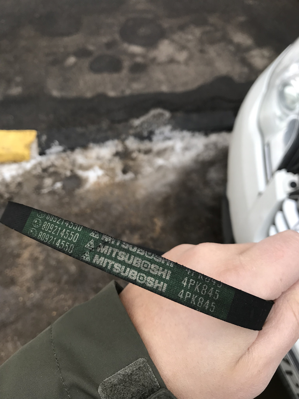

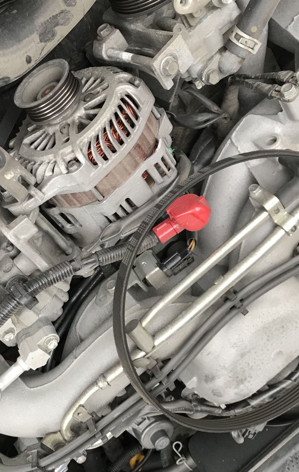

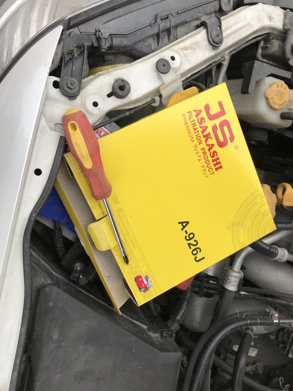

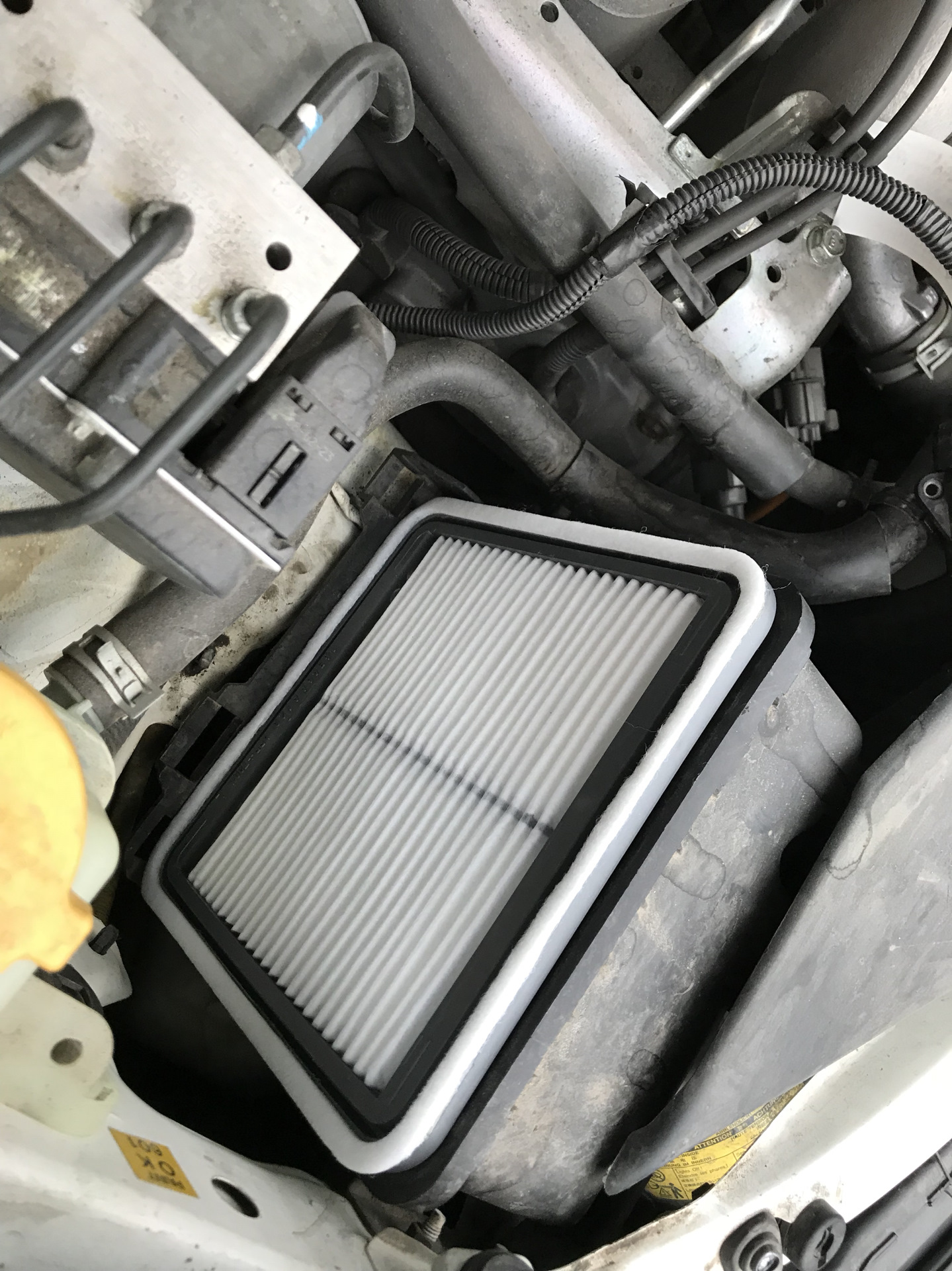

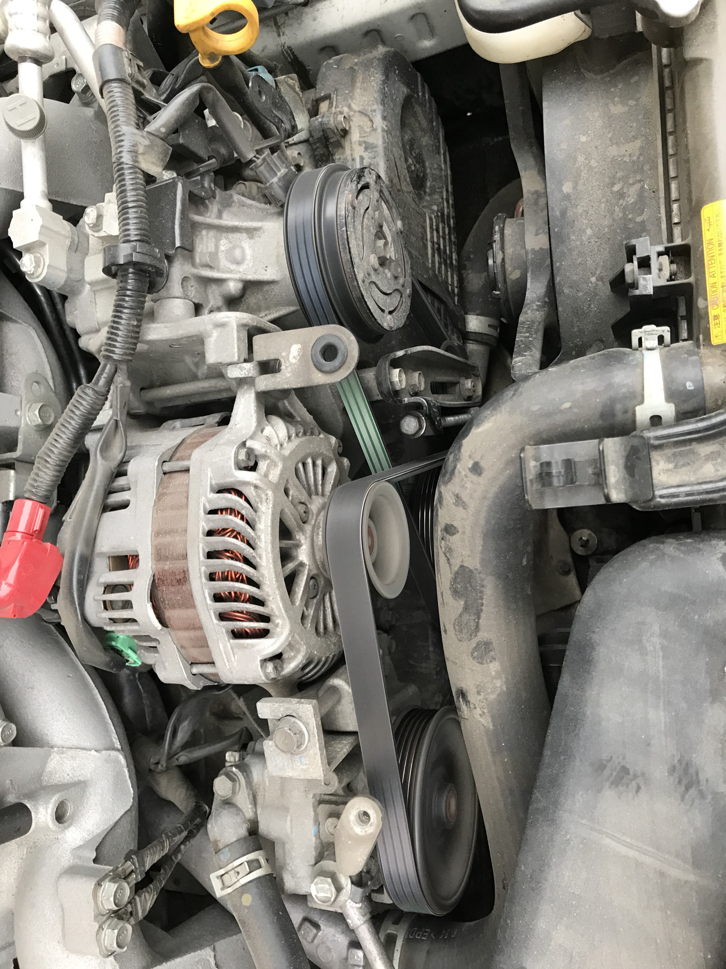

Всех приветствую! Посмотрев видос, как менять ремни кондера и гены, вооружившись трещоткой с головками, поменял во дворе за 20 минут ремешки. Также диагностировал смерть натяжного ролика, уже заказал. Также поменял воздушный фильтр и почистил ДМРВ. Ремни брал mitsuboshi, на генераторе был оригинальный ремень(кстати, ещё походил бы), сделан в Индонезии, как и митсубоши( совпадение? Не думаю) Почистил ролики очистителем тормозов от WD-40. Всем удачи и надежных запчастей!

Запчасти на фото: 809218460
Запчасти на фото: 809214550
Запчасти на фото: A926J

Тоже вчера только поменял ремни эти, и кстати тоже митсубоши, и ролик конденсатор заодно, был в плачевном состоянии !
Натяжной?
Ага, кондея
