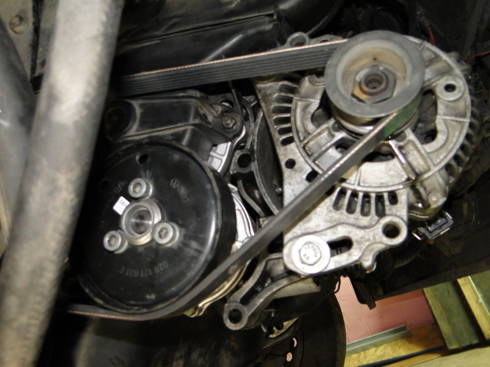

Всем привет, планирую менять генератор только вот в чем проблема не знаю как правильно должен идти ремень по верх ролика помпы или так как на фото снизу, информации к сожалению не нашел люди подскажите буду благодарен, фото взято с записи на Ремень генератора

Как на фото! ручейками по гладкому шкиву помпы
Спасибо, сегодня переделали
У меня как на фото только сверху ролик натяжной еще
Да, как на фото.
как на фото.если сверху пустить будет помпа в обратную сторону крутить.
И печка будет работать только после 3000обороттв)
и гбц стрельнет через пару тышь:)
Не, я побольше накатал, перед тем как допер почему печка не работает))
повезло, я ровно 2500 после покупки:)

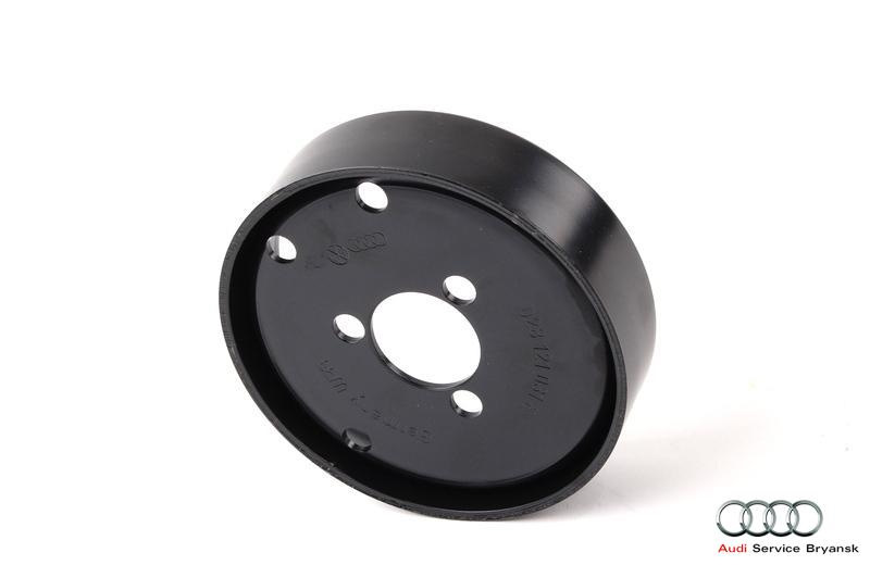

как на фото, хотя странное инженерное решение ручейками пустить по гладкому шкиву.
Точно!
Там есть ручейки на шкиве помпы!
На новом нет! А вот за 20 лет они появляются.
У кореша тоже есть)
вот такой шкив стоит с завода)
Хз, в Яндексе полно фото с канавками на нем)
в споре рождается истина) нам надо номер шкива от помпы именно абл узнать, потом искать, а так яндекс нам понапаказывает)
вот по номеру ссылка, прошу исключить из внимания б.у, так как со временем ручейки протачиваются www.google.ru/search?q=02…0QsAQIOg&biw=1280&bih=918
вот фото оригинала)
Можно там по годам разница какая есть))
на старых годах на генератор клиновой шел, а может еще и на помпу, но это не точно)
На моем, за 20 лет эксплуатации, ремень уже небольшие канавки на шкиве помпы набил… На работу и скорость не влияет .
Спасибо буду переделывать) ведь самое сложно защиту двигателя снять)
На помпе есть ручейки у меня и у товарища тоже!
Как на фото, правильно
На фото правильно .
Значит у меня не правильно, спасибо)
Всё правильно на фото
