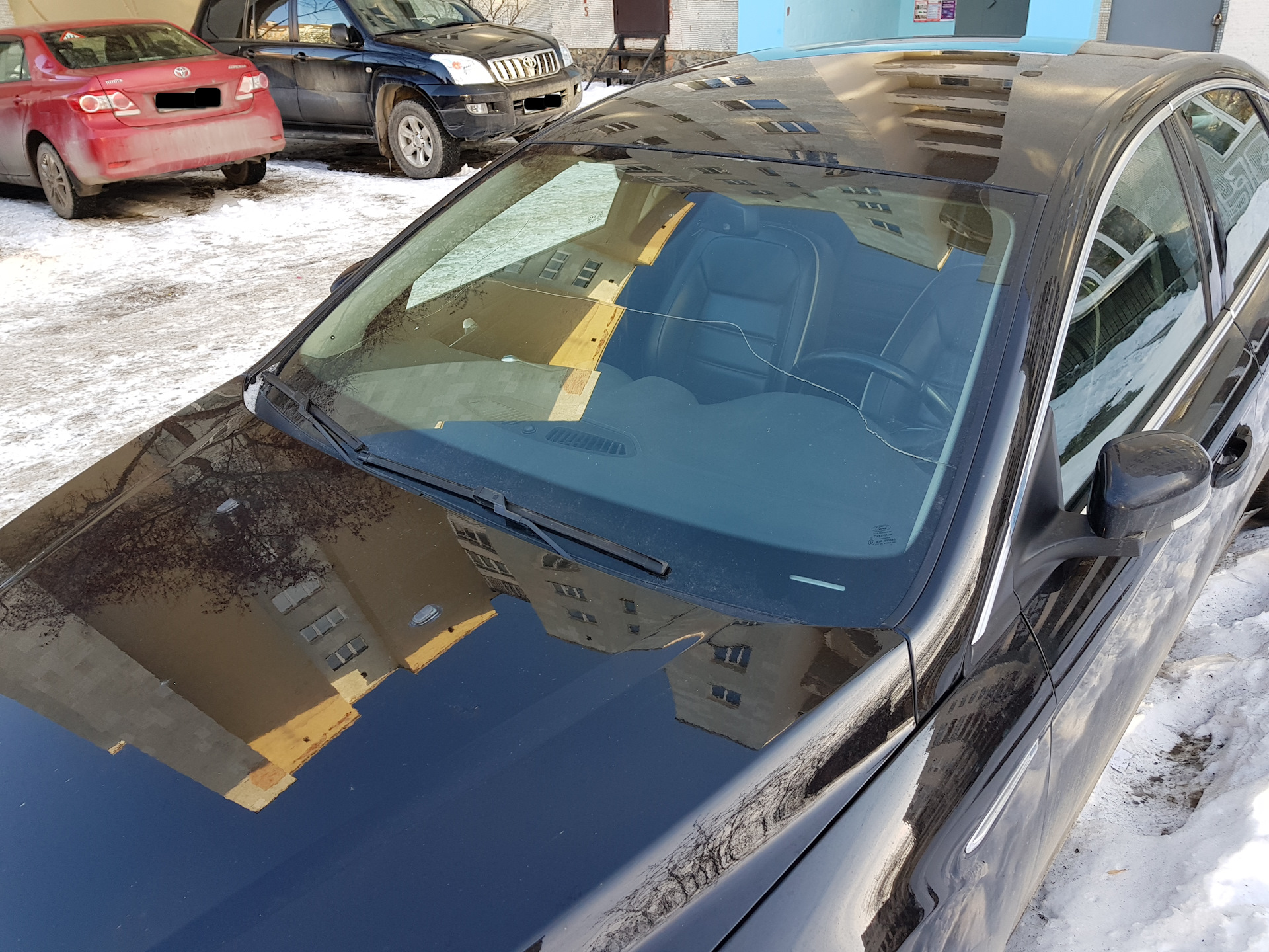

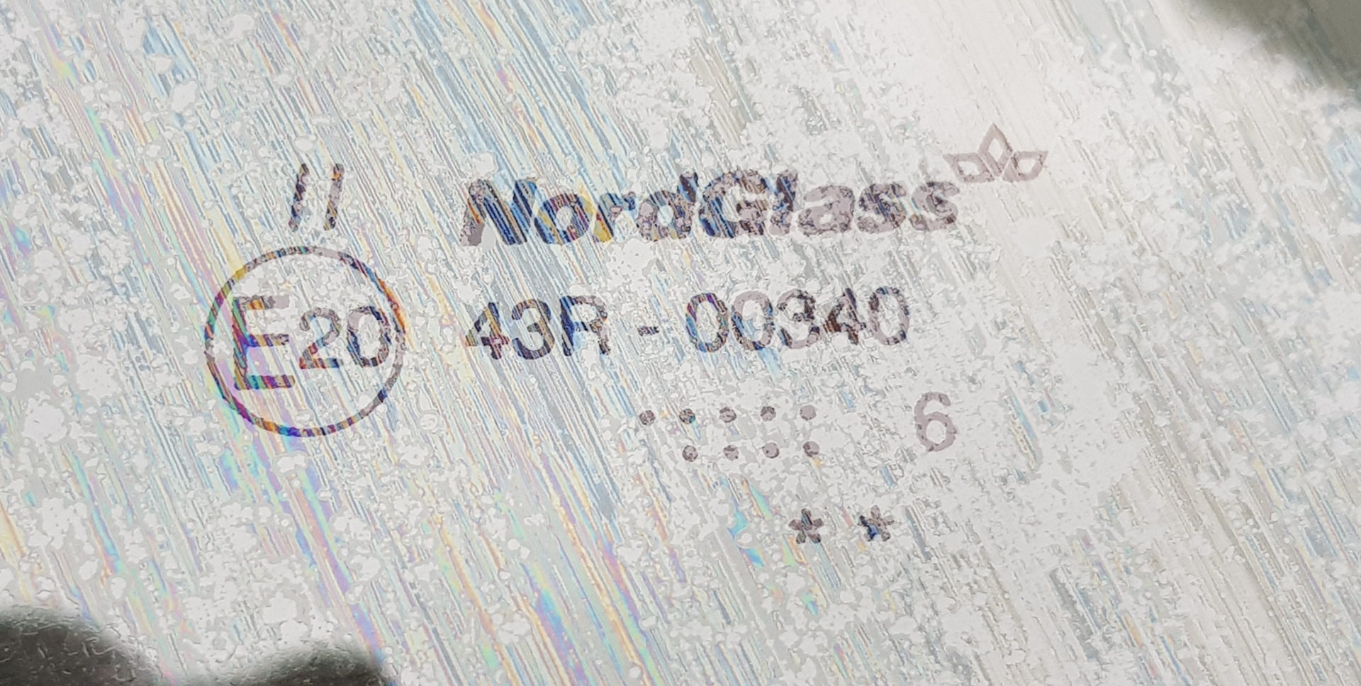

На лобовом стекле имелась трещина во всю ширину, из-за нее электрообогрев водительской половины не работал. Да и машину на учет с трещиной не поставить.
Поставил польское стекло Nordglass 3569AGSHMVW3P. Почему-то в заказ-наряде это стекло предназначается для Мондео 3, может у них стекла одинаковые.
Стоимость стекла 9950 р.
Технологическая мойка 170 р.
Переклейка датчика дождя/света 290 р.
Установка стекла 1950 р.
Искажений стекло не дает, обогрев и датчик дождя работают.
На первый взгляд все отлично.
Эксплуатация покажет.

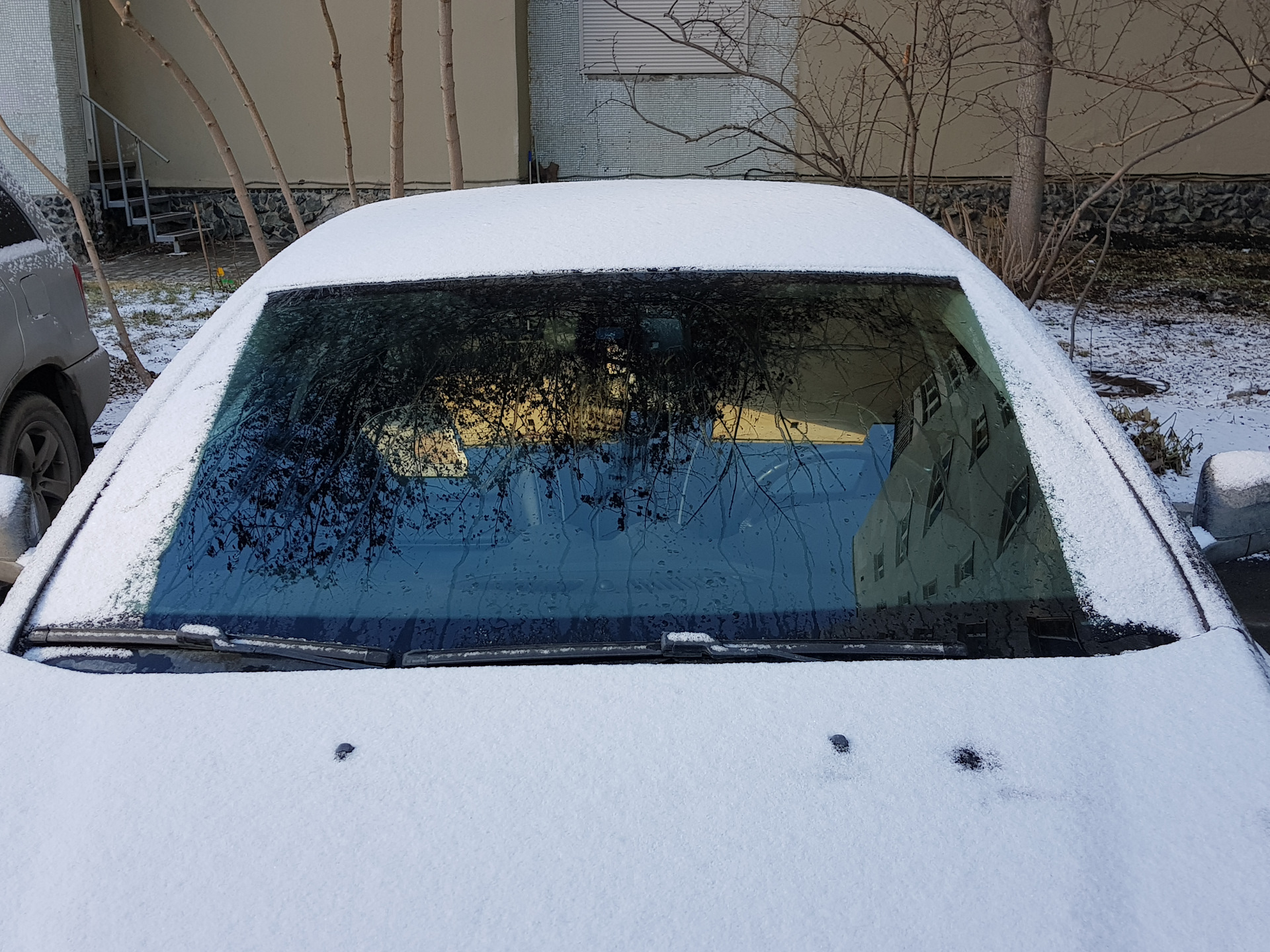

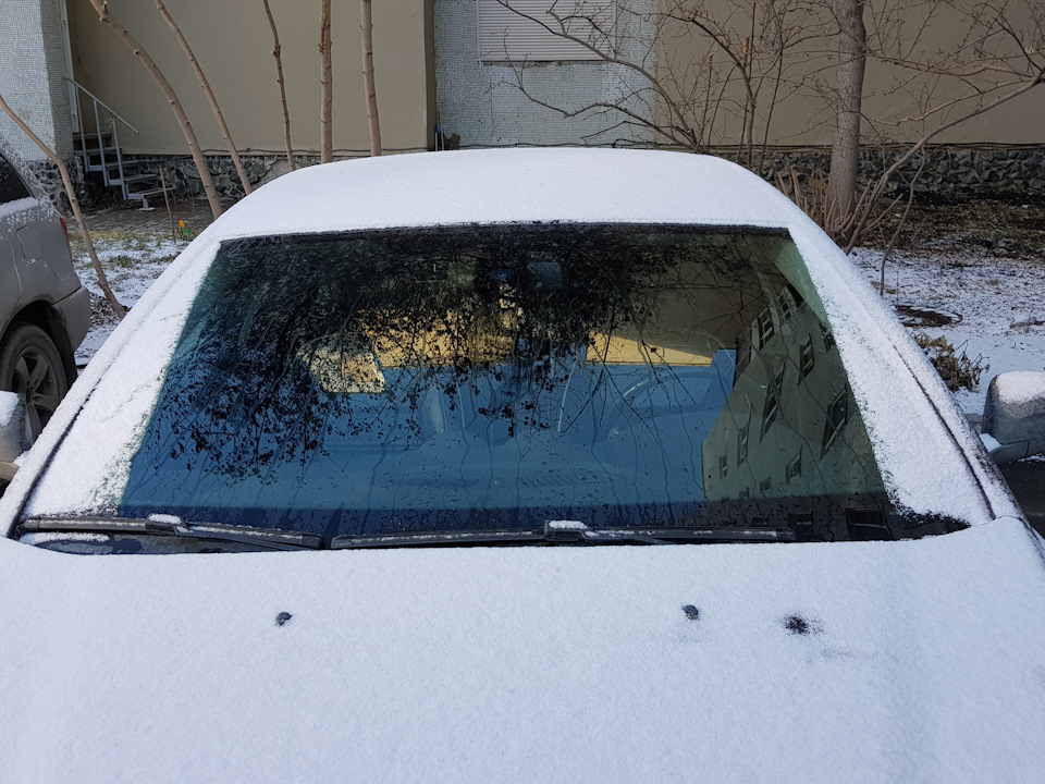

P.S. Дополнение от 16 апреля 2018.
Утром выпал легкий снежок. Я умышленно не стал обметать снег щеткой. Включил обогрев стекла и посмотрел зону обогрева.
Комментарии 9
Мля, ну неужели нельзя сделать чтоб стекло полностью грелось… В итоге зимой половина правого дворника будет обледеневшая?

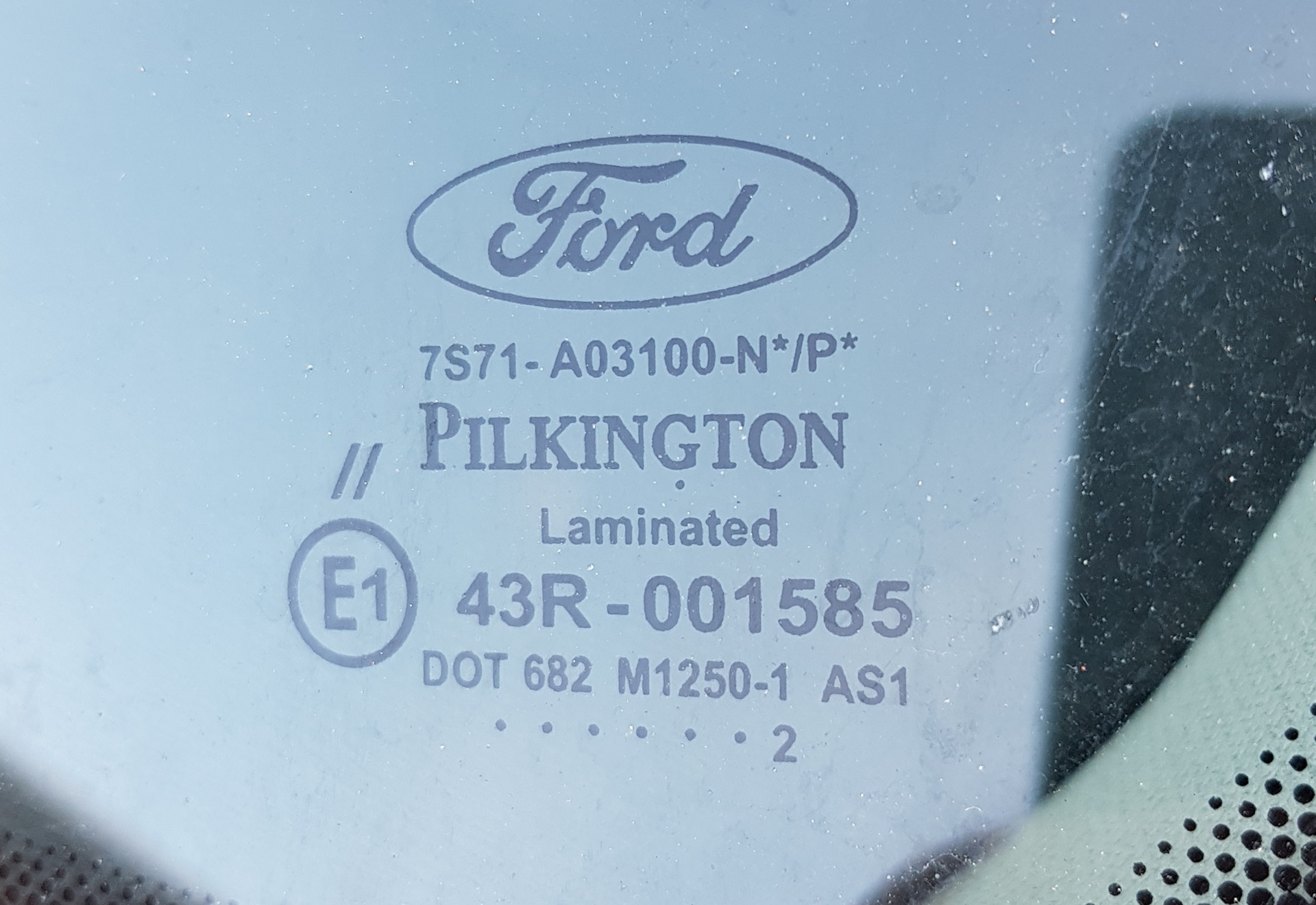

Добрый день. Прямоугольное. Да я особо не заморачивался, выбирал только по производителю и цене. Остальное — дело специалистов установочного центра.
Добрый день! Изучаю вопрос стекол, к сожалению, пришлось 😒 У вас 2012 год, и окошко для датчика дождя прямоугольное было? Или "капелька"? По вашему номерку гугл выдает с прямоугольным окошечком.
У мондео все, особенно в РФ, путают поколение с версией. mk IV это третье поколение. Потому что первое поколение имело две версии: mk I и mk II.
по этому коду стекла "бьется" и нордгласс и пилкингтон, похоже что одно и тоже .
Нордгласс, Пилкингтон, AGC — это изготовители стекол. А артикул определяет модель стекла, его форму, "начинку", оттенок и др.
