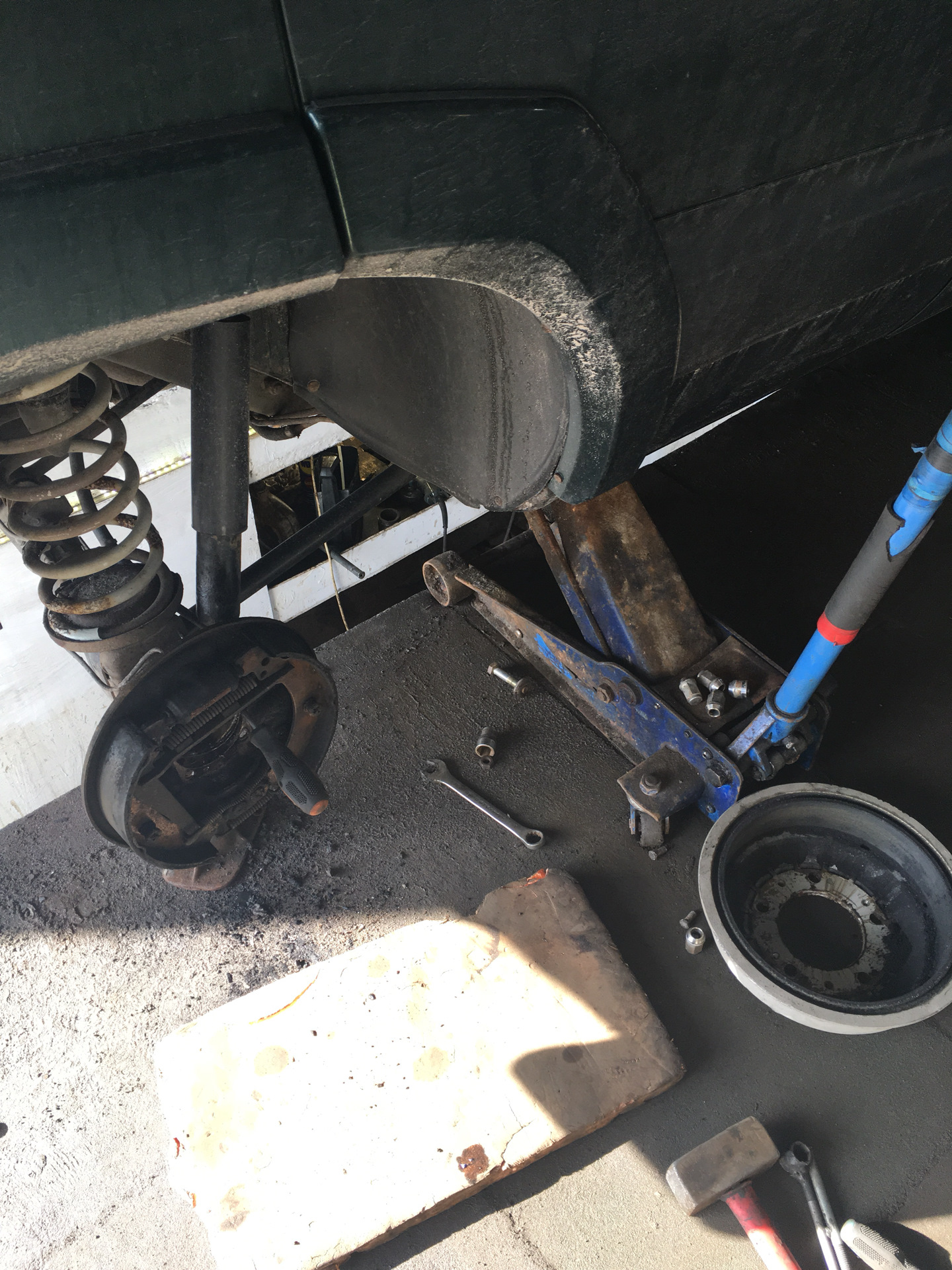

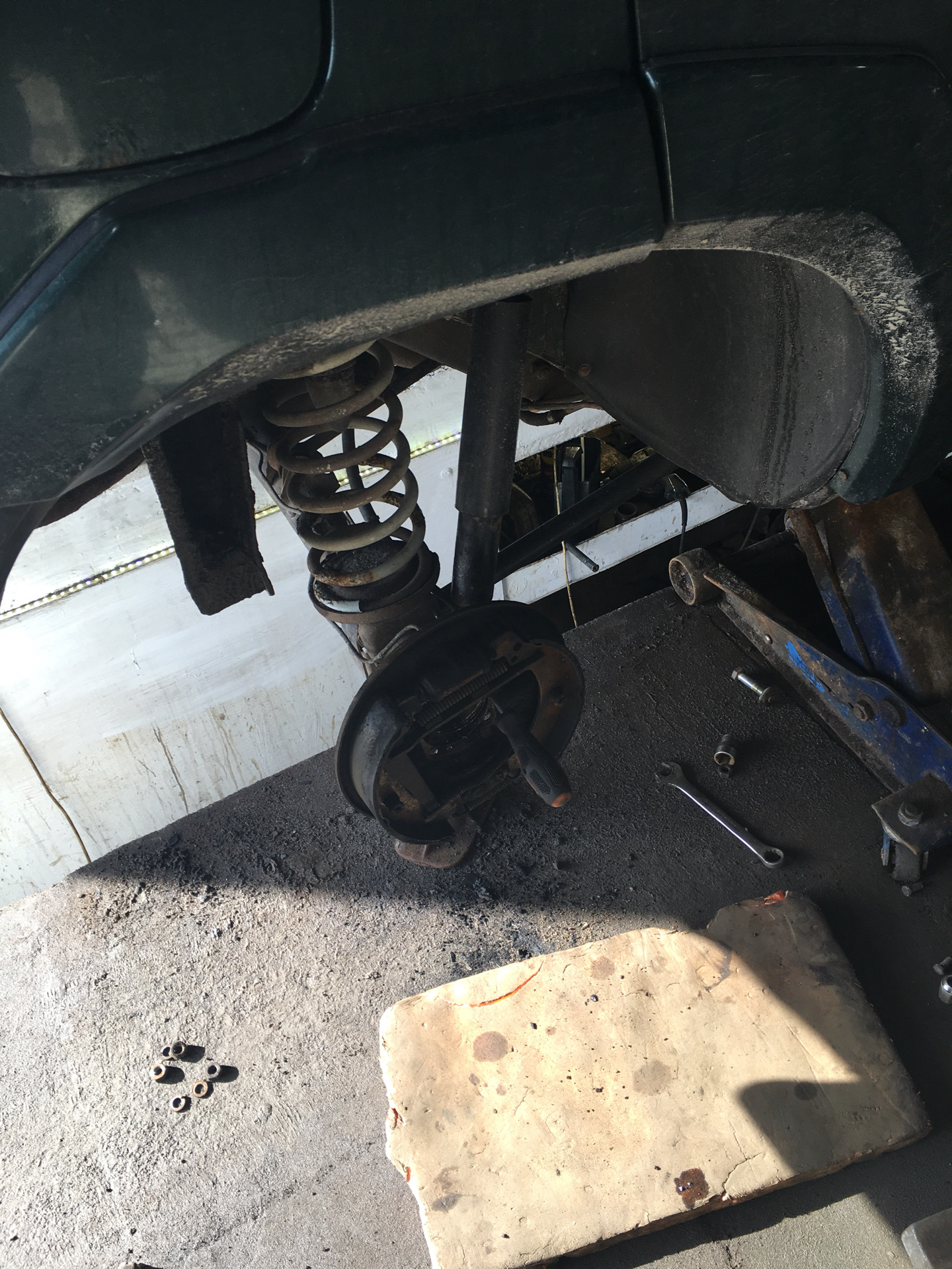

а барабан как снимается? а то я снял колесо, выкрутил 1 болт что был из барабана, но он не снимается, не пойму что его держит еще
На будущее всем старый дедовский метод снятия тормозных барабанов.Домкратим, снимаем колесо, лучше опустить на чурбак, садимся заводим легонько газуем и одновременно притормаживаем, разогревается на раз и легко снимается, снимаем в рукавицах осторожно горячее.Вот и вся проблема.Да на ниве смотрим чтоб не была включена блокировка дифференциала а то уедет.
стучать по нему, пшикать вдшкой, греть горелкой.Я в последний раз эти долбанные барабаны долго снимал-с левой стороны чуть ли не час, с правой почему то за 15 минут снялся.
я пшикал на посадочное место, где он на полуось садится, еще горелкой грели.С матами, перематами выбили его кое как.Обратно сажали на графитовую смазку, но хрен знает-поможет или нет.
Хочу просто разобрать, смазать все графиткой, а то надо будет менять и хрен снимешь . Никогда не думал про это, а тут стал пружины менять и не могу снять колесо, залил вд, через неделю снял )) решил по совету снять все, почистить помазать и барабаны так же
1. Отпустить тросик ручника полностью. 2. Барабан может быть овальный. Нужно крутить и пробовать снимать в разных положениях. Плюс может быть дело осложнено выработкой на барабане — образовался бортик. Иногда снимается только с помощью грубой силы с повреждением колодок и барабана. Взамен лучше поставить чугунные барабаны.

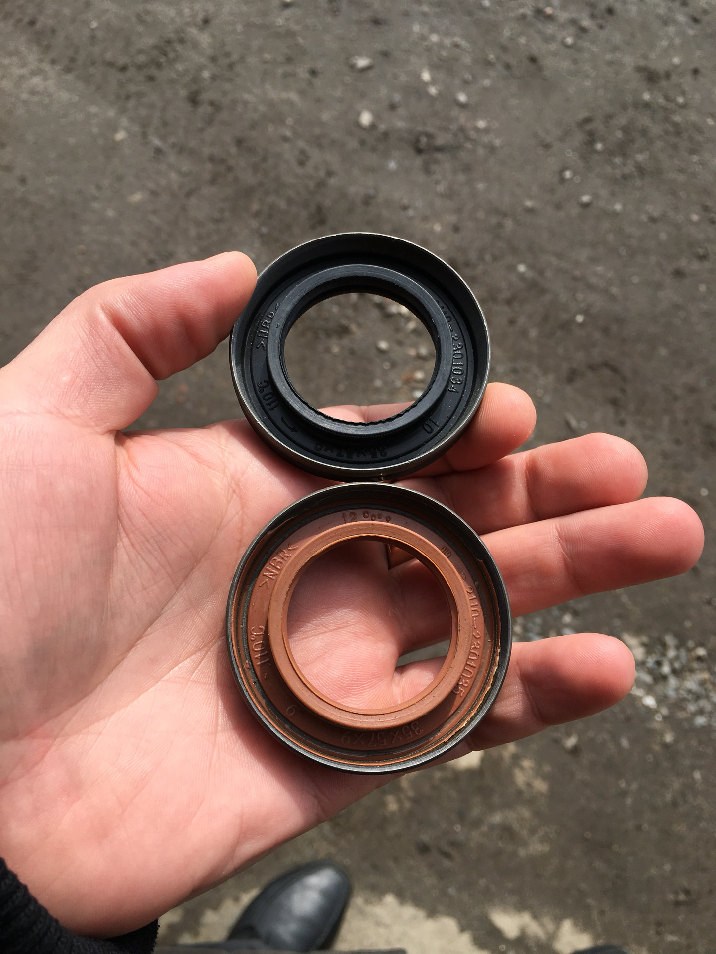

Про потеющий сальник стошный развод, раз сальник потек то и подшипнику пипец, говорили мне в мосниве, послал лесом.Когда уже с барабана потекло масло, заменил сам сальник и гоняю до сих пор.Менять подшипник только когда загудит.А менять подшипник как два пальца, вынул полуось, подпилил запорное болгаркой, сбил все, купил в магазе новый( только импортный) подшипник и запорное кольцо, разогрел горелкой кольцо( сажать только на горячую) захерачил все трубой и гоняй дальше, весь собой такой довольный.Больше щас вижу проблему, что у меня в машине с абс, это стопорное кольцо с нарезками для датчика, а вот в магазе что то у нас таких не встречал.Ну хотя Москва большая, если приспичит, найду.
Тоже долго искал абсное кольцо, даже какое то время без АБС с обычным ездил. Не думал, что дефицит.
klimont
Сам уже очень давно с потеющим сальником езжу, иногда и гудит чето вроде-нов едь в шниве хрен поймешь, что может гудеть-вплоть до шипованной или мудованной резины.
Когда загудит подшипник, сразу поймешь что это он, причем звук такой рокочущий и со временем все усиливающийся.Я их на первой шниве менял раза три за один год, пока не поставил что то импортное. а первый раз купил хохлятские и такой еще ставлю и думаю а чегой то сепараторы пластмассовые, ну думаю инновации, ан нет через пару месяцев опять тук тук.
Вообще там 2 болта, молоточком с внутренней стороны попробуй !
странно, был только 1, а на против его только дырка, колотил через брусок, нифига, побоялся разбить. Сами колеса снялись с удара ногой)
Наверное дурацкий вопрос, ну все таки, !, ручник опущен ?
да
Devastator-76
Ржавчина в соединение полуось/ барабан.
Иногда колодки и буртик износа внутри
Devastator-76
Промаж краской часть, которая на "ступицу" садится. В след раз легко снимешь.
Devastator-76
куда там ведешкой то прыскать )?
Gepard-OFFROAD
Devastator-76

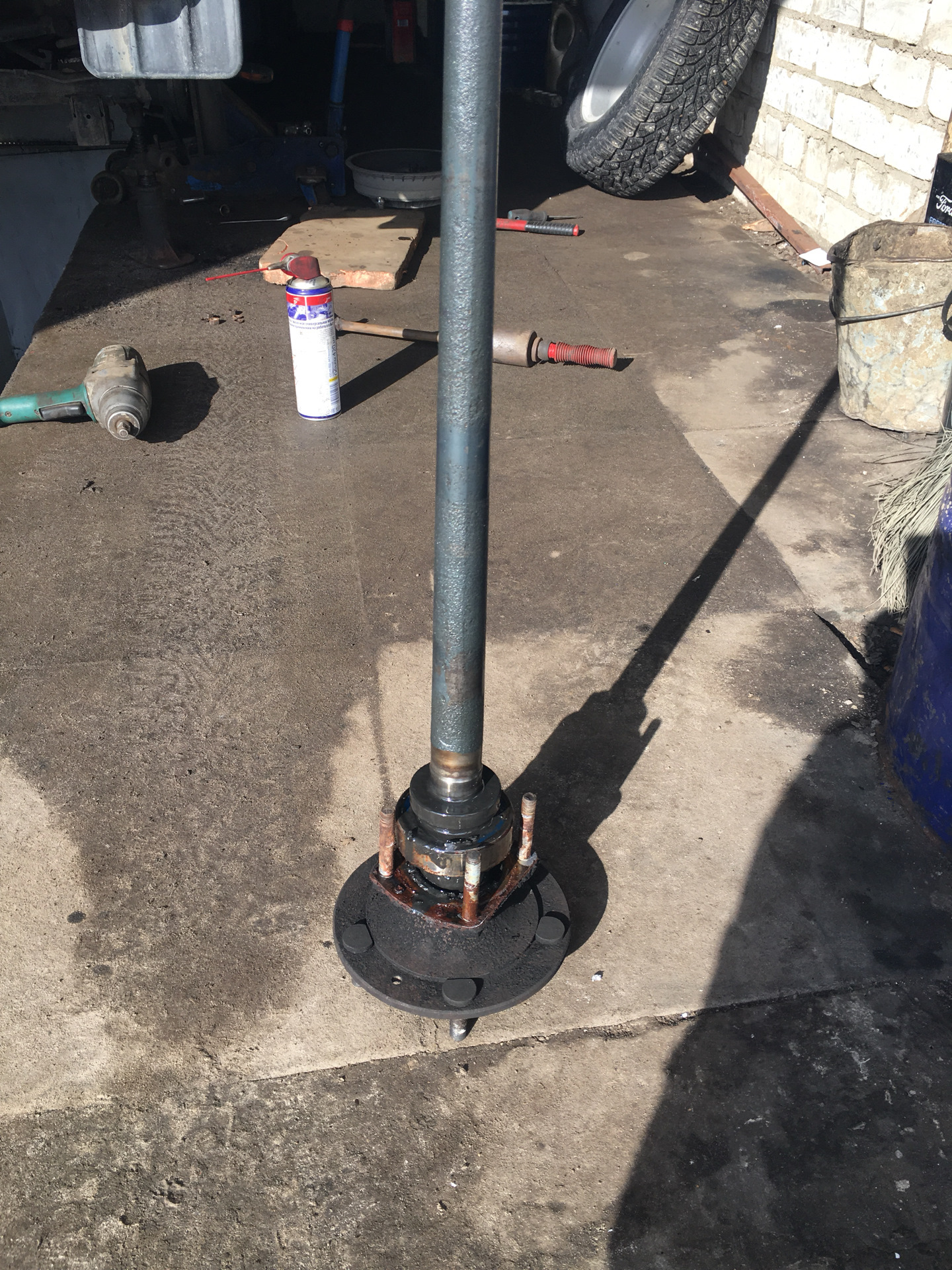

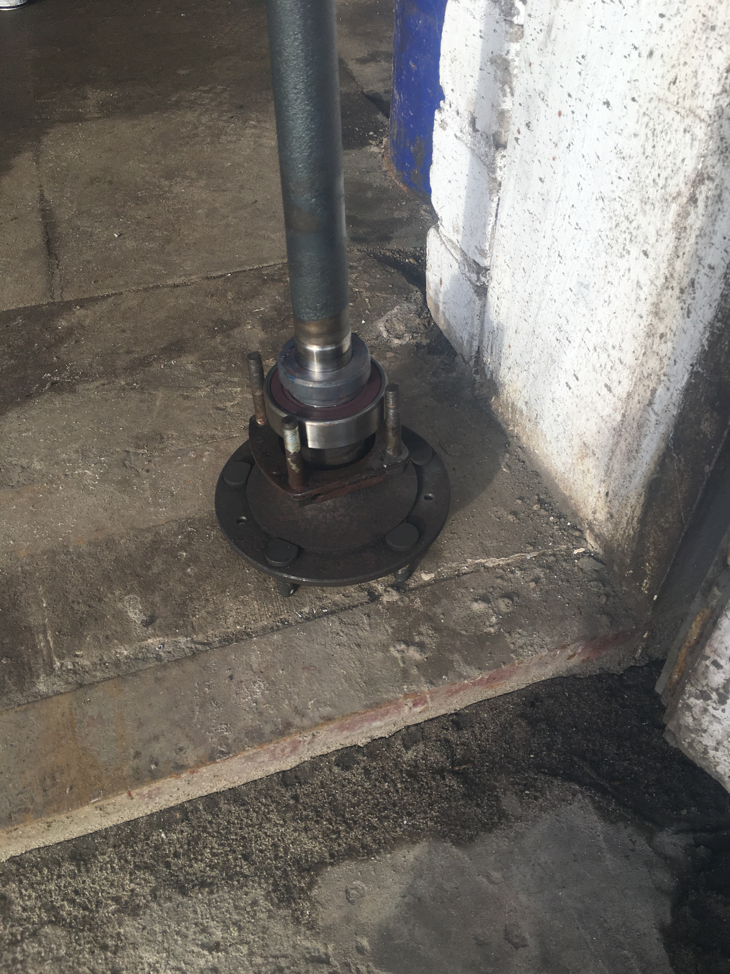

Все делается легко при помощи пресса
А ещё легче на сто ! Кофе пьёшь, пока тебе все что нужно делают ! НЕТ У МЕНЯ ПРЕССА!
AgressivE89
Если борт в барабанах, колодки вылетят нафиг прессом.
AgressivE89
Какого нафиг пресса, там посадка на горячую запорного, или держать не будет
Все держит
Пробовал? Посадочное под кольцо не прослабляется при этом? То есть повторно также напрессовать чтобы держалось получится?
Я проездил пару тысяч после этого ремонта на полуоси, а потом ее на чижтехно заменил
