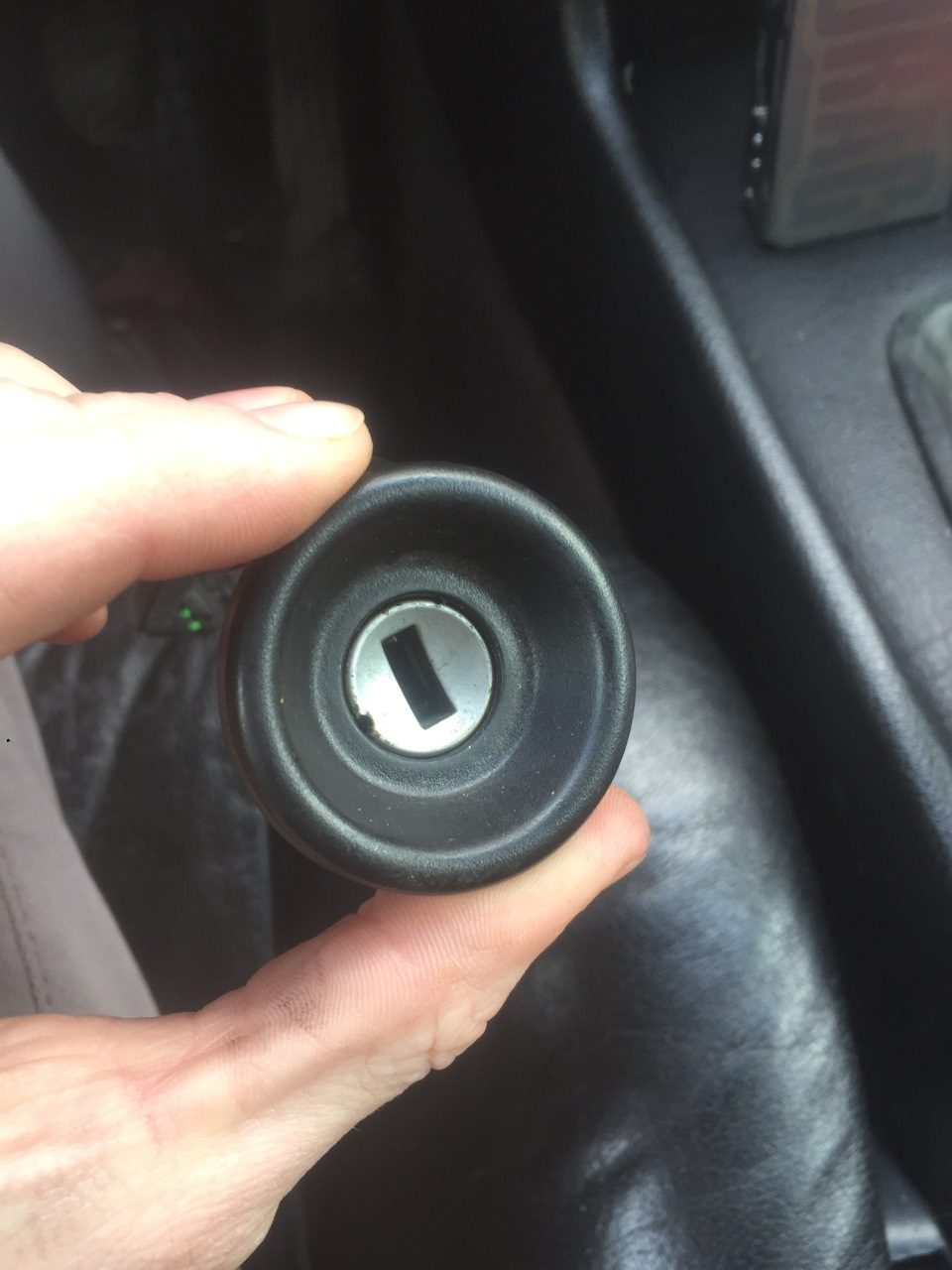

Перед началом работ, немного полазил на форумах, почитал про замену личинки замка зажигания, в основном писали много негатива, что личинку очень и очень трудно вытащить, что там пилить нужно и тд… я просто немного был в шоке, но так же и писали те люди у которых все получалось без проблем, это меня очень мотивировало и я приступил, личинка вышла без каких либо проблем! (не расписываю процедуру в целях безопасности)
Новая личинка была от Туринга Е34, как я понял Туринг был в жире))) тк ключ шел с дистанционным управлением ЦЗ и штатной сигнализации, поэтому на личинке была антенна иммобилайзера, но тк у меня только ЦЗ, да и личинка просто не залезет с этой антенной, я ее снял.
личинка встала вообще без проблем, машина завелась с первого раза, положения ключа чувствовались очень четко, на старой личинке было трудней поворачивать ключ и там присутствовал приличный люфт, а тут все четко, как надо!
Затем нужно было прописать ключ к датчику ЦЗ. Датчик принял ключ без проблем! (не расписываю процедуру в целях безопасности)
