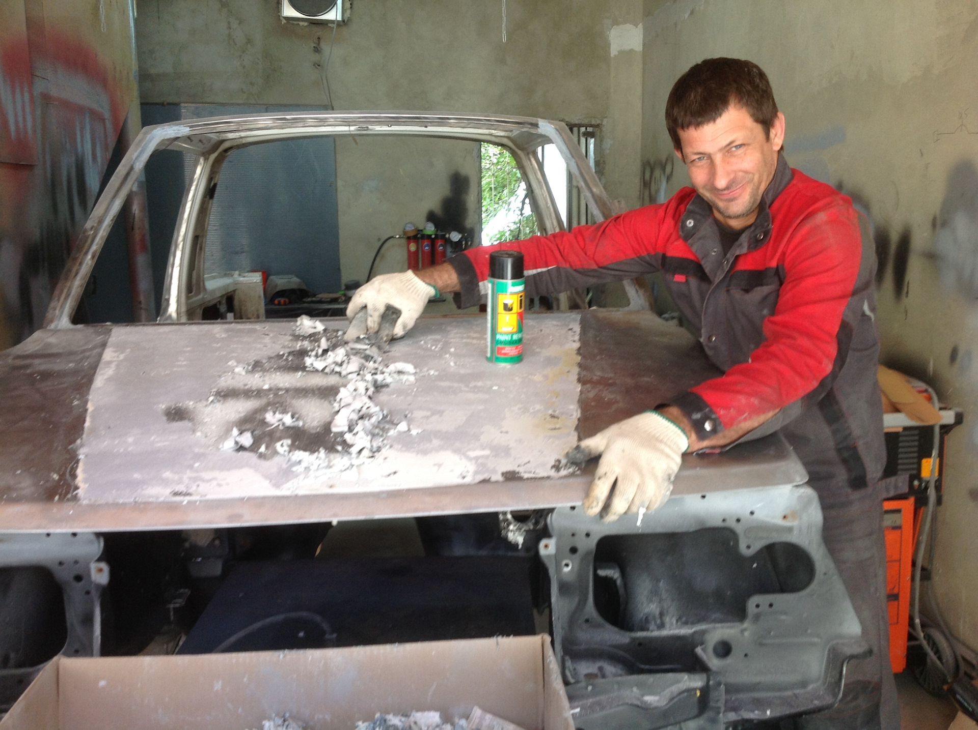

Привет Ребята)))…идёт полным ходом подготовка кузова к покраске…
5-6 слоёв чистить машинкой очень долго, поэтомусмыв краски в помощь, НО все сои не разрушает только верхний и чуть нижнего а потом уже машинкой легче и быстрее идёт…
Мовиль после покраски ! Иначе он попадет в полости, и при обезжирке растворитель или антисиликон будет попадать в полости и растворять его. Потом появятся невидимые жирные разводы, и покраске придет вагина !
Я тебе технологию работы Novola показал могу технологию Шпицхекера показать … и везде шпакля на грунт ложиться … катафарезный грунт заводский зря снес… так и непонял зачем было все до металла обдирать…
5-6 слоёв краски было и сохранить родной грунт было ни как, поэтому до металла, капот я только обобрал, загрунтую потом будет видно, а крыль до металла не драли, только левую стойку и верх, там все ровно и будет грунт и соответсвенно краска
Чет не понял. Ты говоришь мовилить до покраски? Ты, эта … передумай лучше :). После покраски мовиль. Иначе замучаешься перед покраской смывать мовиль. Обезжирки и растворителя много в пустую изведешь.
Я наверное не так объяснил, лонжероны днища там где уже покрашено.

Шпакляя вообщет на грунт наносится …
и заводские покрытия зря снесли…
А вот тут можно и поспорить, после грудой шпакля вывожу, потом грунт, проявка и доводить шпаклей.
если будет скол до шпакли… через время под ней будет дыра…
По кузову идём шпаклей со стекловолокном, дружище я давно занимаюсь маляркой, и перекрасил и подготовил не одну машину, все будет ОК.
Так то дело хозяйское … что с машиной делать… надеюсь что будет все ОК
А это когда краску подорвет … ясно станет доходчиво…
Ребят не не такой уж я болюсе чтобы до покраски обрабатывать пороги и т.д говорю же под днищем а оно готовое
