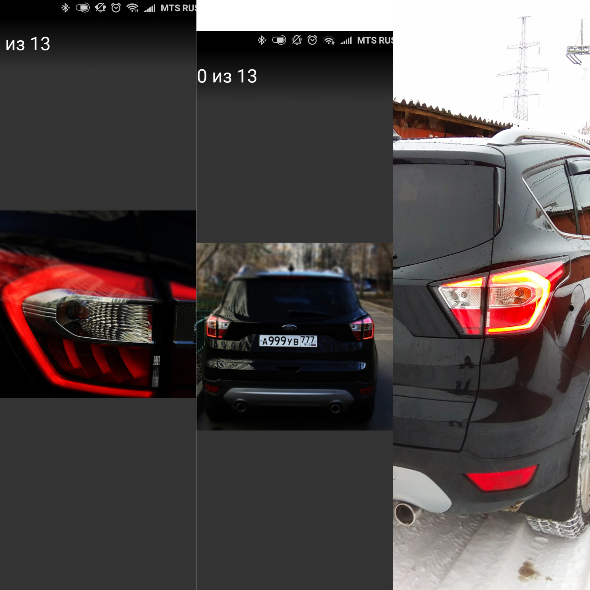

Друзья, привет.
При покупке мне было сказано, что у меня задний фонарь в качестве габарита диодный. Т.е. светится по периметру фары.
Сегодня обнаружил что это не так, светится основной блок и как габарит и как стоп. Обратил внимание потому что меня сегодня обогнал куга как раз с таким задним фонарём который светится по периметру фары.
Кто знает в чём соль?

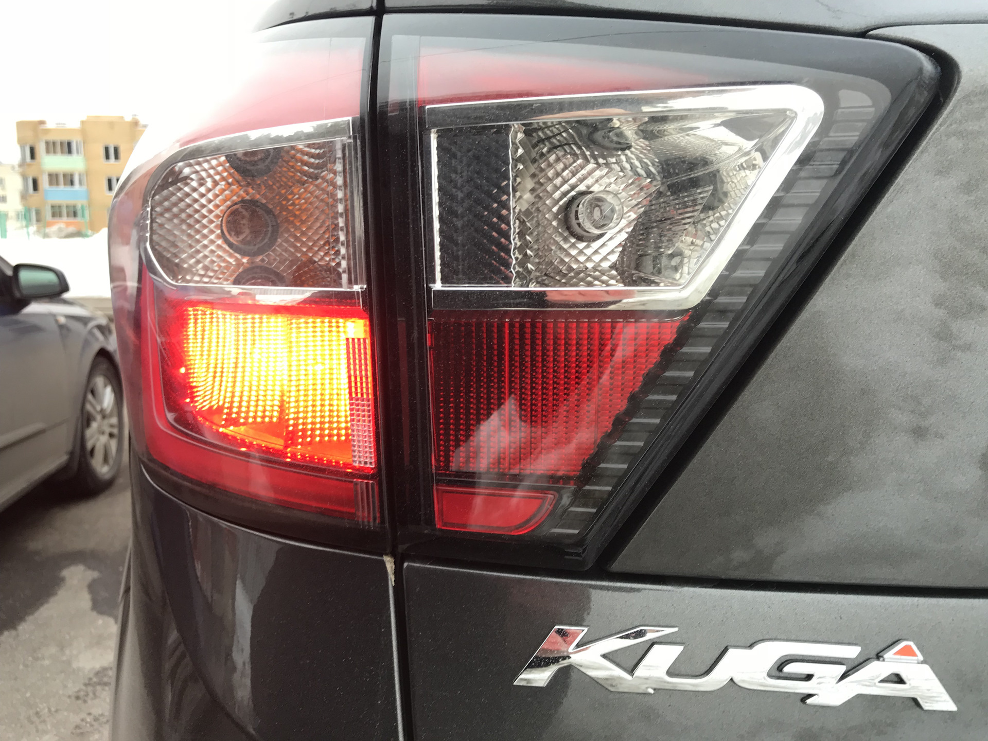

Не я, значит. Вот у меня как горят. В квадратике только стопак из 3-х светодиодов
Крутяк) завидую) я думал будет также)

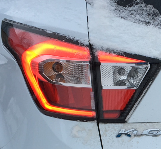

Существует 3 вида задних фонарей.
1) Габарит и стоп сигнал совмещен в одной секции (диоды)
2) габарит вынесен в отдельную диодную секцию, стоп диодный как в первой версии
3) Так называемая ST line серия, габарит в затемненной диодной дуге, стоп как в первом варианте диоды
Формально менеджер вас не обманул, фонари диодные, но только не те что вы хотели. По поводу будет форд выпускать разные или нет, легко проверить, распилите свою и узнаете можно там сделать как в Титаниуме+
По-моему такие фары стоят на кугах с пакетом где биксенон+электропривод багажника. Там помимо этого еще датчик омывайки и вот такая красивая фара.

Я тоже думал, что у меня горят по периметру и тоже так считал, пока меня не обогнала однотипная машина. У тестя титаниум, и у него по периметру.
