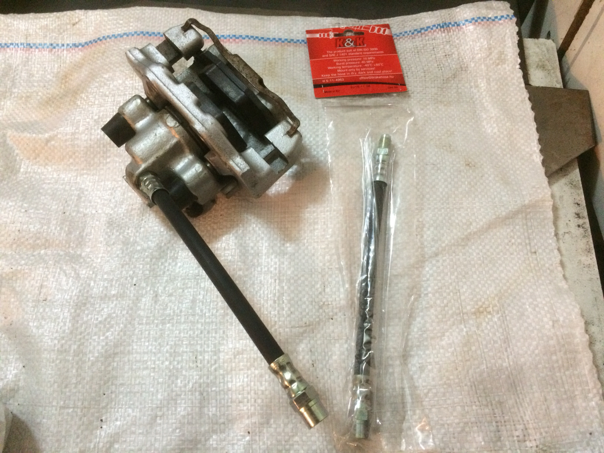

Так сложилось, что тормозных магистралей на рычагах нет. Как уже раньше говорил, рычаги были изначально барабанные и трубки у них отличаются от дисковых. Не беда.
К задней оси предыдущей конструкции подходила одна тормозная трубка без тройника. Цилиндрики были подключены по очереди. И прокачивалась задняя ось через крайний (правый цилиндр). В независимой подвеске такое подключение неудобно.
На центральную магистраль поставил тройник и сделал разводку по сторонам.
Были приобретены необходимые тормозные шланги и трубки. На скорую руку выгнул трубки нужной формы да бы понять, что всё подходит и всего хватает. Осталось зафиксировать конструкцию на кузове и рычагах и прокачать систему. С рычагами придётся повозится (изготовить кронштейны).
