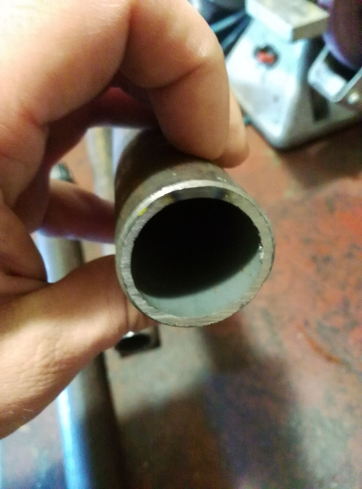

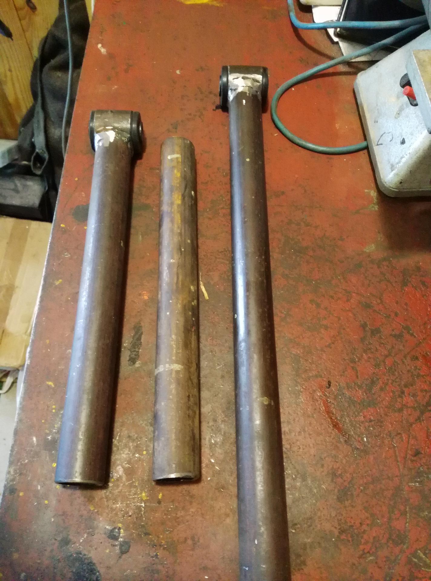

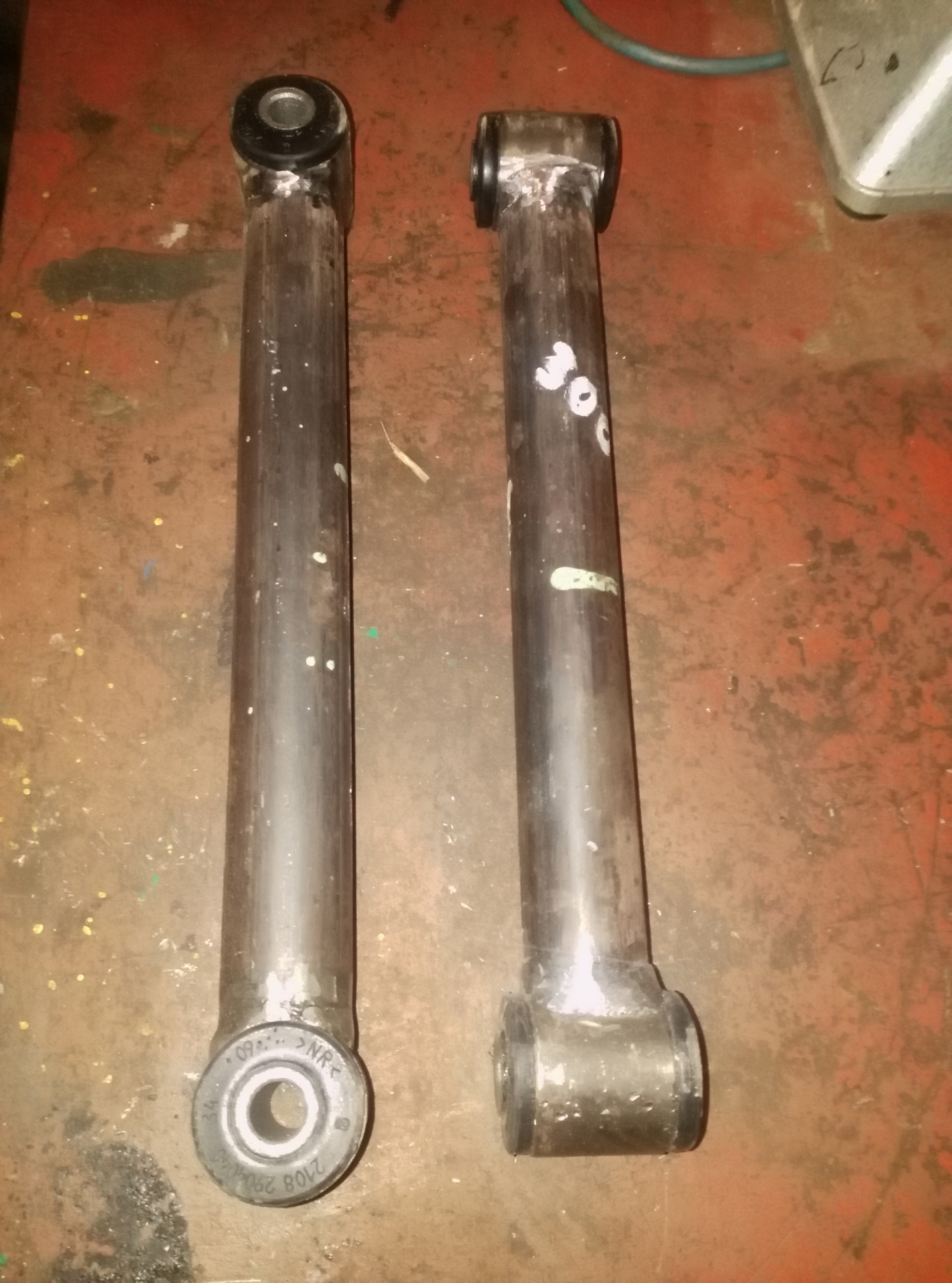

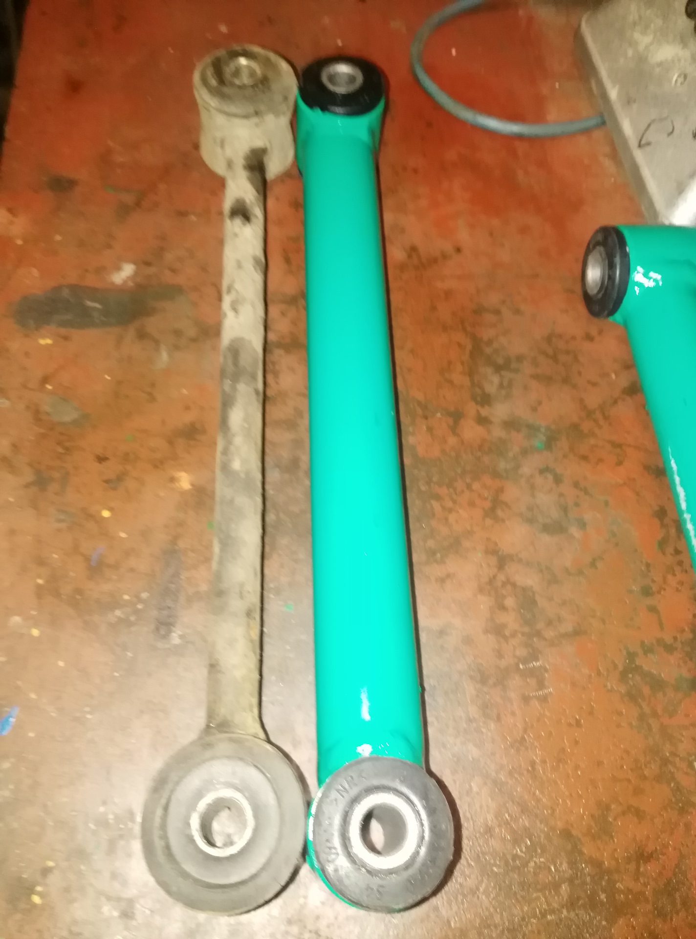

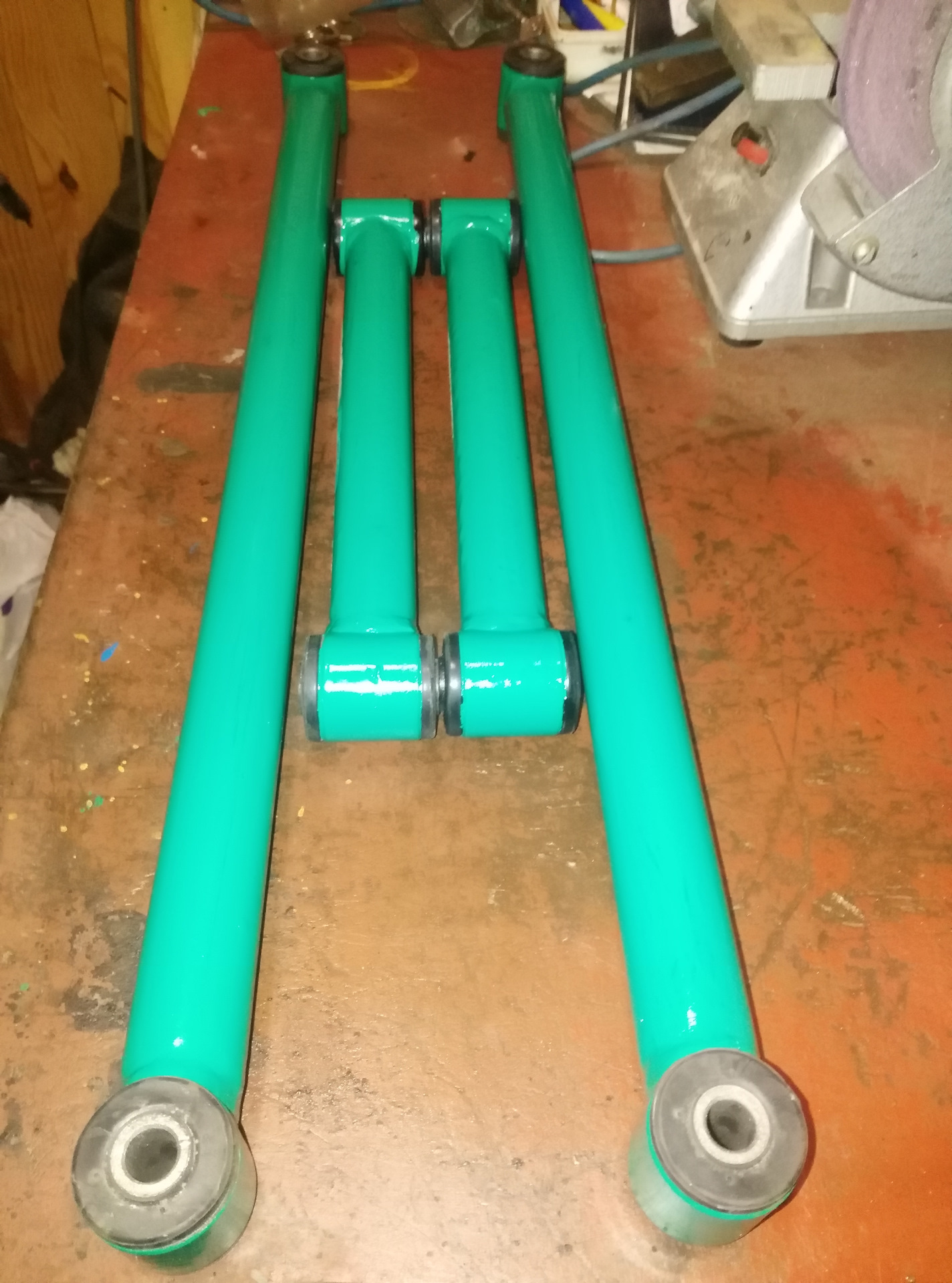

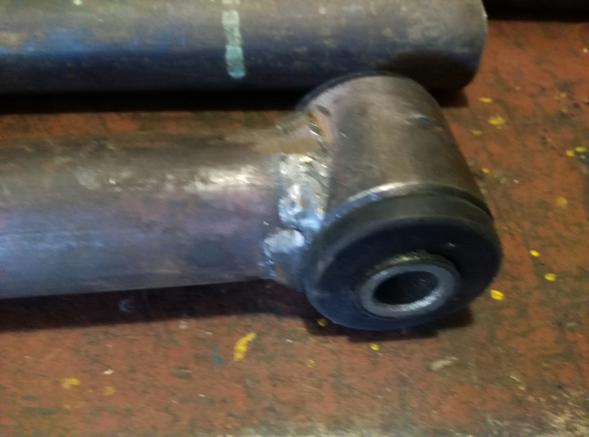

Замутил усиленные тяги на сайлентблоках 2108. Все просто берём старые, делаем такие же только из толстой трубы))))) чертежей в нетерпением полно, единственное, что при внутреннем диаметре уха в 32 мм еле всунул сайленты…

Есть разница
От урбанта у нас на рынке комплект 3500 и труба уже явно толстая, по весу от стандартной отличаются
лучше от урбана купить тяги, вот там сайленблок интереснее
Молодец! Такие же себе делал! Поставил и забыл.
Только вот болты, почему то ослабляются периодически. Поэтому на резьбовой герметик сади!
Хорошо получилось, тоже собираюсь так сделать. Сайлентблоки от 2108 лучше?
Вроде да, но пока не испытывал
AlekseyLE

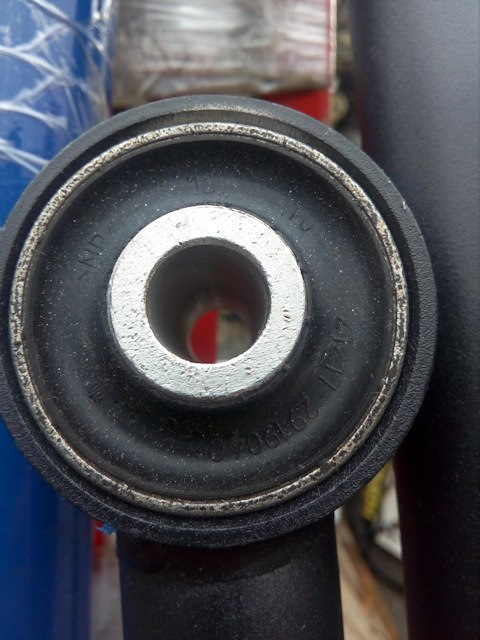

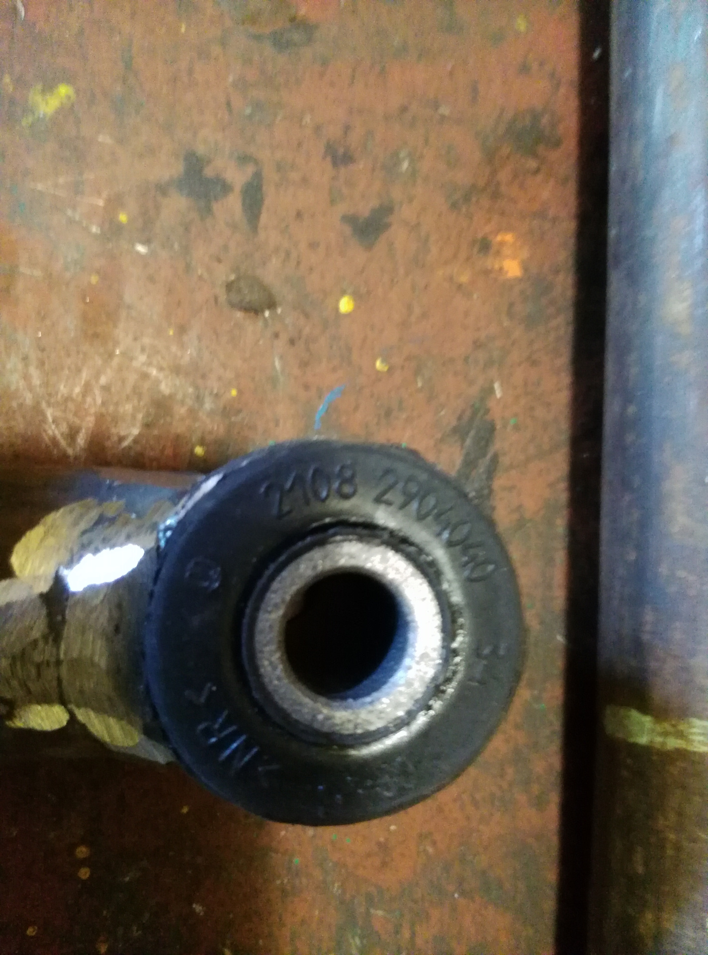

Лучше вот такие, как на фото. Это из тяг нового образца.
Сайлентблоки 21217 — 2919041 . 21217 — 2919040. Производитель БРТ.
Правда хз продают их отдельно или нет.
Спасибо, надо поискать
