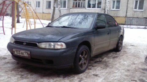

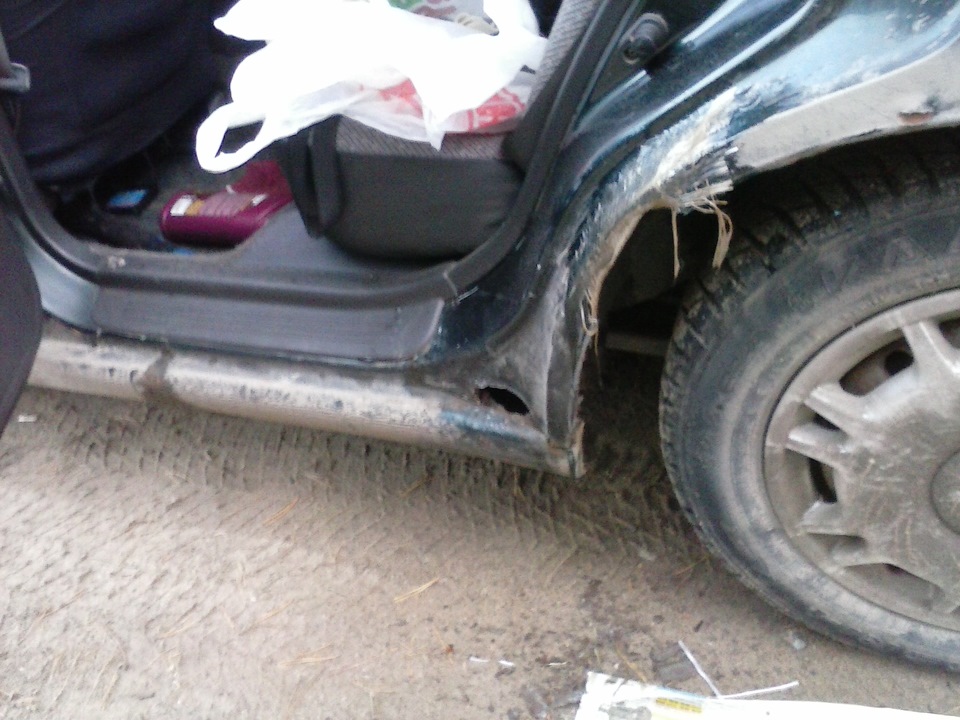

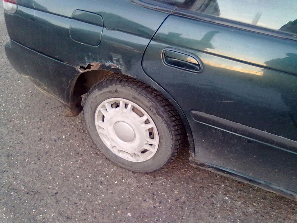

Одной из основных проблем омей новой машины являются ржавые задние крылья, фотки которых я уже выкладывал.
Скажу сразу, то чт я с ними делал, это исключительно временные меры, я прекрасно понимаю что это не надолго, но ввиду финансовыми трудностями да и занятостью, пока это все на что я готов раскошелится (надо делать ремонт в квартире)
Было решено прикрыть "дыры" стеклотканью и полиэфиркой.

Сначала мы хотели зачитстить все до металла, но потом стало понятно, что металла почти нет=) Когда начали ковырять, поняли что путь тупиковый, и решили налепить сверху, ненадолго, зато быстро) В любом случае к лету придется варить.
В общем, выломали все, что торчало, и по старой схеме: зачищаем, мажем смолой, кладем ткань, опять смола и т.д.
Когда все наложили и все высохоло (скажу сразу, процесс длился 3 дня) начался самый нудный процесс — шлифовка)
Терли терли мы наждачкой и тут… Находим шлифмашинку! (гараж то тестя, понятия не имел что там есть)
Тут конечно процесс пошел быстрее, но и пыли по прибавилось)
В итоге: покрасили все это дело черной краской (похожего цвета на рынке не оказалось) и клеим сверху стикеры)
Ксати о стикерах, сначала мы просто заклеили двумя зашпаклеванную вмятину на крыле, и тут понеслось… В общем, получилось то что получилось) Дыр не видно, машинка стала выглядеть повеселей) Теперь надо думать о накладках на пороги, так как на задней части там тоже видно ржавчину)
