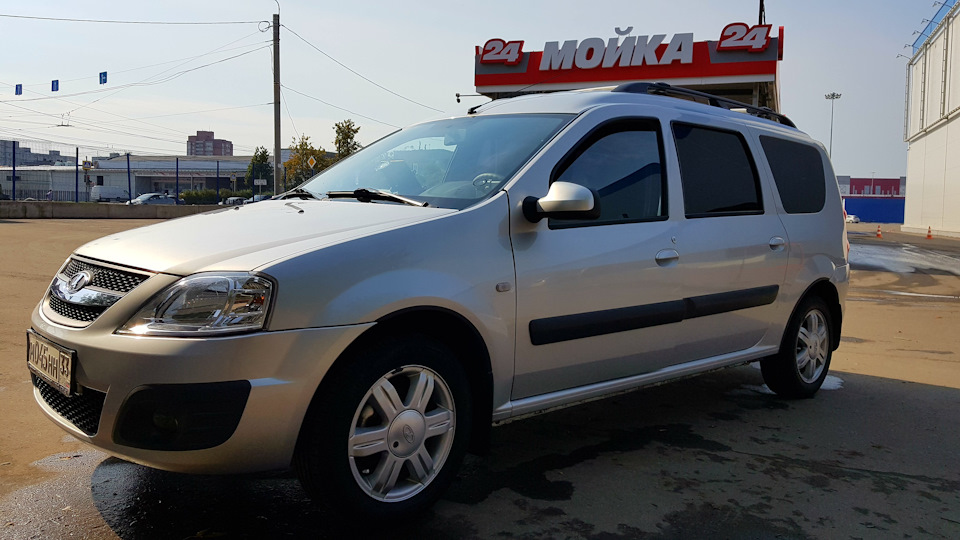

Мотор к4м. Стоя в пробке 4 часа, за окном +3 температура охлаждающей жидкости поднялась до 6 делений, я напрягся, врубил печку на 3 режим и температура упала обратно на 4 деления. Вырубил печку, спустя минуты 3 опять 6 делений врубил снова печку продержалась минуты 2 6 делений. Потом пробка закончилась полетел по трассе и всю дорогу было 4 деления. Вопрос такой? Это нормально или черевато было перегревом и нужно начинать искать неисправность? Когда ехал обратно домой и было светло решил проверить работу термостата и вентилятора. Встал, вырубил печку, открыл капот и стал наблюдать, открылся термостат затем сразу включился вентилятор, на приборке температура не подымалась в этот момент выше 4 делений, стояла на месте. Вентилятор подул сек 20 и выключился, хм постоял подождал на 6 делений не подымалось. Забил пока и поехал домой. Что это было в пробке хз.

Вот что могу сказать по этой теме с перегревом. Заметил такую ситуацию около двух лет назад. Все именно так как описано у автора статьи. На что только не грешил. Термостат менял несколько раз — обьективно результата не получил (потом объясню почему). У меня как то стоял подогреватель на 220 в, и после того как он сгорел и был снят, вместо тройника в патрубок радиатора отопителя я вставил штуцер из чермета, который успешно сгнил и засрал ржавчиной весь антифриз. И на это я тоже грешил. И систему промыл несколько раз водой с лимонкой. Но и это не помогло. Все равно переодически в пробках появлялись 6 палок. Где то пол года назад потек корпус термостата (его оказывется по нормальному нужно менять при заменя термостата, а лучше один раз на металлический) и был заменен также и термостат. И опа все стало норм на три четыре месяца.Но опять проблема вылезла. Причем на улице было -25, а он показывал 6 палок. По elm я переодически смотрел температуру — доходило до 99, потом срабатывал вентилятор и температура падала примерно до 90. На трассе держало 80-81 как положено по термостату, а при морозе -25 не поднималось выше 76, я даже морду закрывал что-бы теплее было. И вот буквально позавчера на трассе с Нижнекамска на Казань у меня загорелся джекичан и elm показал P0325 — ошибка датчика детонации, движок начал стучать и троить. А позже загорелось масло, которого на щупе не оказалось. Масло долил какое было и доехал оставшуюся сотню.

Антифриз с момента покупки мной был на сантиметр ниже минимума, долил до метки max, проехал уже 1000км 6 делений еще не было но и пробоки не одной еще не было. Понаблюдаю когда в пробку попаду. Если больше подыматься не будет значит проблема была в уровне антифриза.
Термостат подклинивать начал. Пробег приличный, пора ему.
Смотря какой пробег., а то переодически нужно менять охлаждайку. т.к. она теряет свои свойства. А вообще то это нормальное явлений, двигатель нагревается, потом включается вентилятор и температура должна упасть. А вот если вентилятор включился, а она растет, значит где то проблемка образовалась.
По хорошему надо видеть реальную температуру двигателя. Самый дешёвый вариант сканер ЕЛМ327.

Подклинивает термостат. Один из вариантов.

Скорее всего загрязнен радиатор ДВС, нужно провести ревизию поверхности сот.При +3 точно такого не должно быть.
Радиатор чистейшый. Охлаждайка на минимуме но не ниже. Не понимаю именно в долгой пробке это произошло. Просто стоя на трассе не подымается на 6 делений. Но чувство что машина была на грани перегрева есть
Машина с кондеем?Просто у нас два радиатора…и чтобы увидеть радиатор ДВС нужно заглянуть в пространство между радиаторами.Тут были посты с количеством накапливающейся там
грязи.и это приводило к 6 делениям.
Да с кондеем. Блин там еще один радиатор что ли? Я толком в под капотке то и не лазил. Мою через бампер кёрхером два раза в неделю радиатор и всё
Наружний радиатор кондея.
Вот так дела. Спасибо за информацию. Буду схему смотоеть чё к чему и куда и как помыть радиатор. Блин а как его почистить не знаешь из под капота я загну весь кёрхером наверно
Изнутри воздухом продуть основной радиатор и смотреть чтоб кондеевский не забился. Я бампер снимал для продувки. Иначе жо.па . Хотя если продуть из под капота и нифига не вылетит, то скорее всего проверь термостат. И кстати пока он не открылся смотри нижний патрубок . На предмет тепла. Если термостат заклинило нижний греется почти сразу
