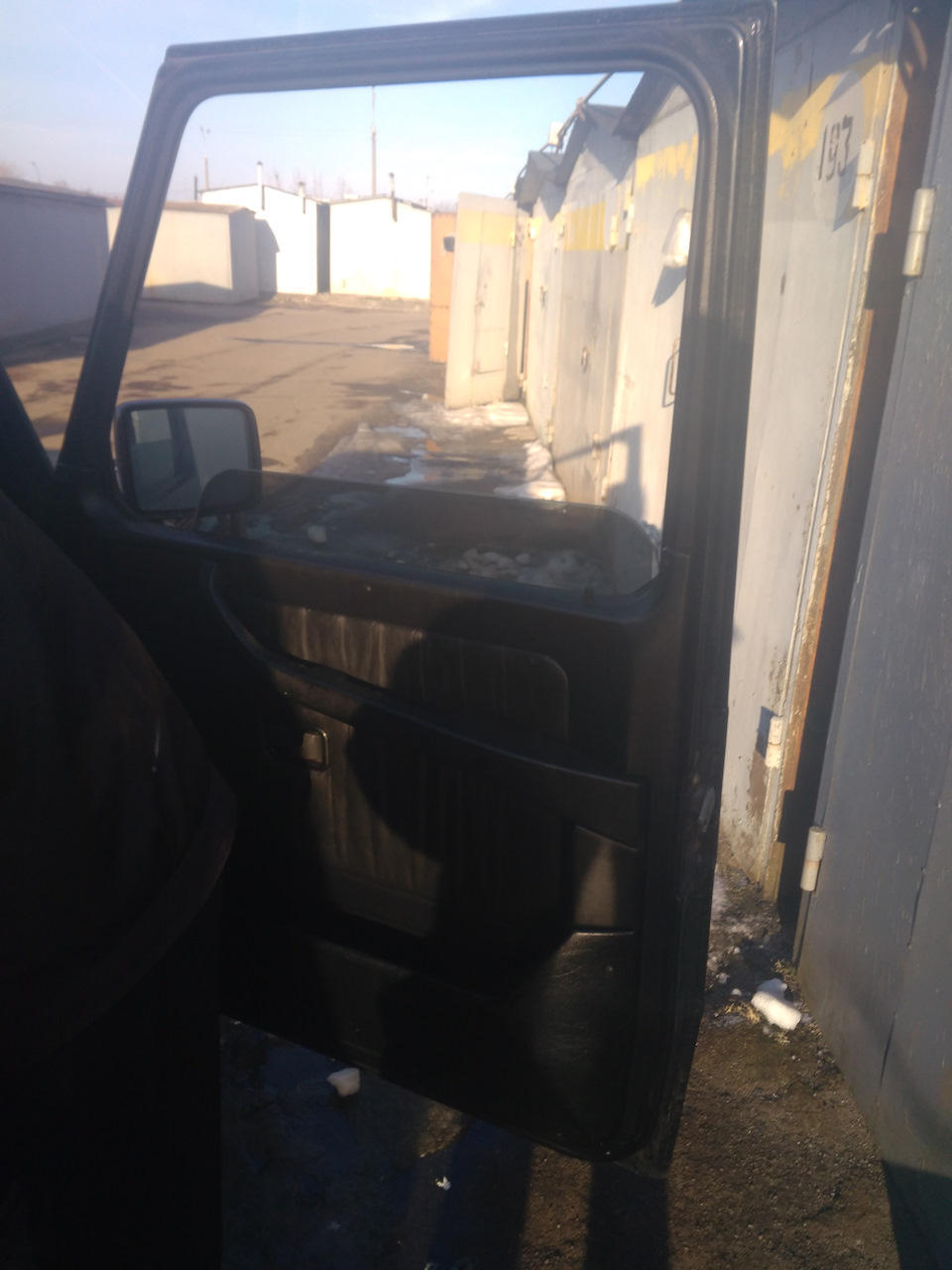

В морозы медленно поднималось стекло. Думал просто необходимо смазать трос. Т. К. Дверь пассажирская, особо не парился, моё стекло же работает)

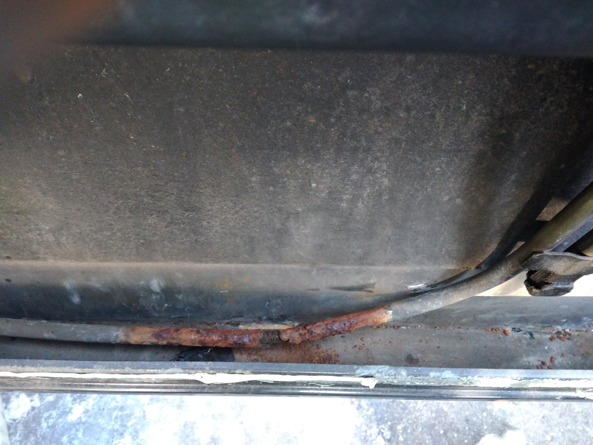

Как только появилось первое тепло и стала уходить зима (у нас это апрель), поехал на гараж, разобрал дверь. Оказалось "сгнила" нижняя часть трубки, в которой ходит трос и при поднятии стекла, трос выходил через отверстие в трубке.
Снял весь механизм, вырезал гнилой участок, завтулил другую трубку и смазал всю Внутрянку.
Комментарии 2
внутрянку двери надо задуть динитрол-ом МЛ !
Сделаю. Спасибо за совет!
