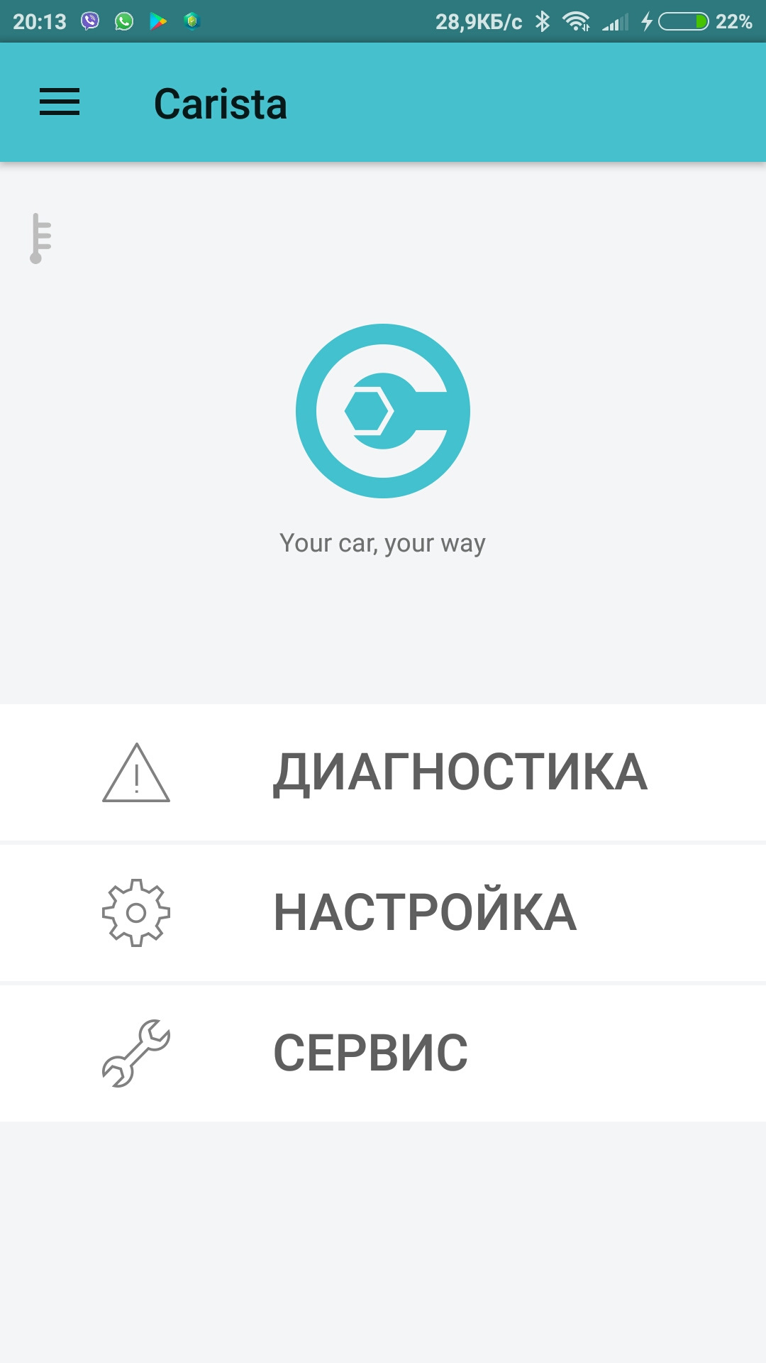

Активировал с помощью блютуз ELM 327, несколько доп функций через программу Carista версии 2.5.1 … Там все очень ограничено, но половина бесплатно в отличии от новой версии, которая более функциональна .
1. звуковой сигнал при постановке на охрану 2.изменение миганий поворотниками вместо 3 вспышек на 4 или 5 …
3.Автоматическое включение аварийки при экстренном торможении
4.Дотирка капель
Но нет интересных мне функций, как блокировка дверей при движении, активация свободного места в баке, тест стрелок — это просто красиво ))) Если в Туле у кого есть возможность активировать был бы благодарен за помощь )))
А то из-за одного раза платить за Caristа 300 рублей за месяц, ну ни как не рационально…
Версия 3.6.4 полностью платна)))
Дополнение: как многие посоветовали в комментариях "расширил возможности" Каристы … Активировал тест стрелок, объем в баке для дозаправки … Запирание дверей при движении, и многое по мелочи ))

Тоже пробную поставил, все сделал и забил. Поставил закрыаание дверей, обогрев зеркал перенес, тест стрелок, остаток места в баке и что то ещё. Но наличие опций включения этих функций не от каристы зависит
А что мешает воспользоваться пробной версией на 7 дней, а после активации, отменить подписку?
Вот читал о ней, но не нашел если честно . Попробую пропатчить )))
Скачиваете программу с плэй маркета, в плэй маркете в разделе проги нужно активировать пробную версию на 7 дней(денег не надо). Я ее активировал, сходил в машину, там все галочки поставил ч/з елм 1.5, затем отменил подписку.

Пропатчить Каристу — делов на 3 минуты.
Да, да подсказали уже))
Скачать приложение 4pda, зарегится там.Скачать оттуда луки патчер и пропатчить каристу с плэй маркета.На драйве очень много инфы об этом.

Я через вай-фай акт блокировку дверей, поворотники, дхо акт, убрал дотирку капель, убрал тест стрелок.
Убрал тест стрелок? Ну дхо у меня есть, поворотник я изменил
Меня Они раздражают, не знаю почему, я за стрелки 300 руб отдал, потом раздражать начало, елм купил убрал😊👍🏼
Хочу попробовать )) вот хочу и все, а там может тоже задолбают, но испытать надо самому))
Adrenaldinho
Дотирку убрал, три раза норм, на четвёртый раз такой скрип по стеклу, аж зубы режет, убрал дотирку👍🏼
Да, я тоже такое начал предполагать и скорее всего уберу . Так же про мигание поставил 4 похоже надо вернуть на 3, и.к идеально было)))
Я всегда 5 ставлю, в большинстве случаев, как раз хватает для манёвра и отключать не надо.
Не у меня пока выходит лишнее, на быстрые маневры, а на долгие, я полностью включаю, как учили ))
Adrenaldinho
Я 4 поставил норм, перестраиваюсь, хватает, а да вот ещё обогрев зеркал вместе с обогревом заднего стекла норм тема, джойстик теперь целый

кстати касаемо "интересных" функций. скорей всего и в новой версии ты их не увидишь. это зависит не от каристы.
в комментах глянь я писал вчера www.drive2.ru/l/498698343…age=0#a498705215206195261
