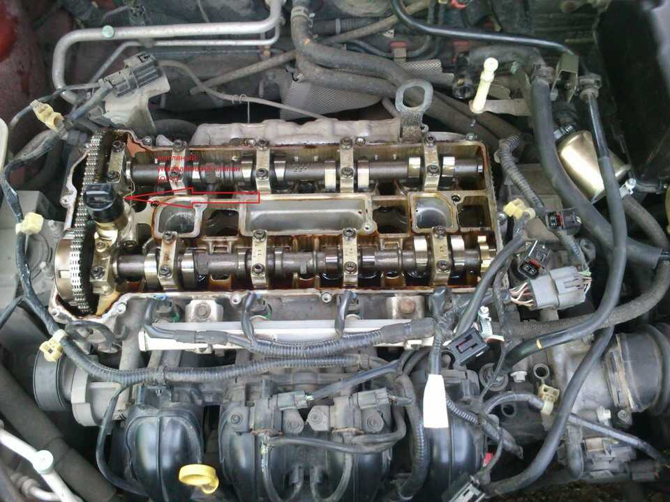

Ошибка P0012.
Меня расстроило.В интернете на форумах особой точной информации почему нету.Почти у всех кто поборол это ошибку были танцы с бубнами, с заменой чуть ли не всех комплектующих ГРМ.
При капиталке я менял:
Муфту VVT-I.
Натяжитель цепи.
Цепь.
Буду лечить.Для начала проверю давление масла.Также хочется проверить клапан OCV.
А далее танцевать с бубном.Время покажет.
У кого есть дельные мысли на этот счёт пишите.Буду рад слышать мнения.

Пока нет.Планирую поехать в клубный сервис.И там по списку:Давление масло, клапан PCV, далее лезть в ГРМ(муфта цепь натяжитель).

Читаю ещё ветки по Peugeot, так у них часто такого рода ошибки выскакивают. Решается у них заменой клапанов фаз на впуске и выпуске, в зависимости от номера ошибки.
И как правило снятые клапана имеют забитый какой-то хренью сетчатый фильтр.
