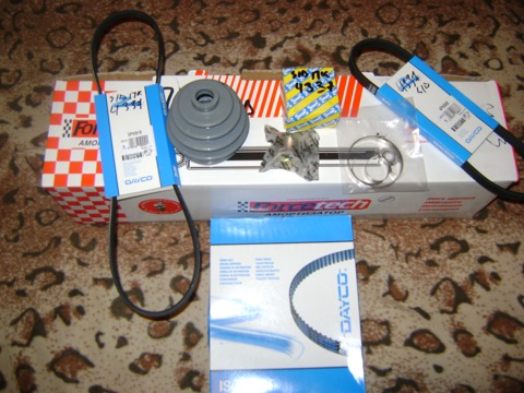

Летом планируем поехать в Анапу и надо приводить машинку в порядок, чтобы не дай бог ничего не случилось в пути. У меня уже давно течёт сальник распредвала и чтобы до него добраться надо скидывать ремни и т.д. на прошлой СТОшке сказали что заодно неплохо бы поменять и все ремни, ролики и помпу. Я после этих слов задумался, что я не знаю когда старый хозяин менял ремни. Сверху они еще нормальные, но ведь чтобы точно понять их надо снять. Для успокоения души, планирую их всё таки поменять.
Подскажите, пожалуйста, что именно мне закупать и каких производителей посоветуете.
У Dorovskikh нашел запись , в которой он закупал
— Ролик приводного ремня (с натяжителем) Dayco (APV1079) / 1842 р;
— Ролик приводного ремня (паразитный) Dayco (APV1068) / 708 р;
— Ремкомплект ГРМ Contitech (CT 1115 K1) / 2214 р;
— Ремень поликлиновый (для авто с кондиционером) Dayco (5PK1165) / 391 р;
— Ремень поликлиновый (ГУР) Dayco (3PK905) / 192 р.
Нужен ли мне такой же набор или что-то лишнее или чего то не хватает? Нормальные производители? Нужно ли менять помпу?

Помпа ходит долго, но при замене ремня нужно очень дотошно проверить ее на люфт и подклинивания подшипника. Если едешь делать это за деньги, то может и стоит поменять ее. тем более возраст машины уже большой. Сальник коленвала течет, значит нужен набор фиксаторов ГРМ. Шкив(он же муфта фаз РВ) посажен без шпонки, обратно без фиксаторов не поставить. Помпу если меняете, то нужно заодно поменять антифриз. Ролики от газели очень плохого качества. Я оригинальные разбираю и смазываю при каждом ТО. 130 тыс полет нормальный.
Ролик ГРМ INA/LUK 531 0778 10 ставил. В оригинале идет такой же.

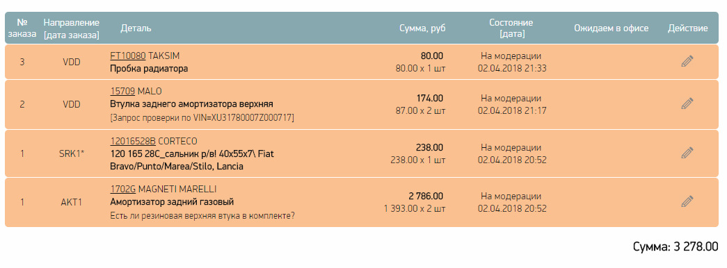

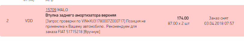

Еще посоветуйте, есть ли ВАЗовские или легкодоступные замены "верхней втулки заднего амортизатора ". Я заказал 15709 MALO, но мне молча отказали и посоветовали купить оригинал за 840р за шт.
странно, malo не плохого качества, италия, комплект ремней хороший, а вот помпу менять не надо если пробег реальный, у меня на 110тыс помпа ещё хорошая, до сл. замены ремней хватит точно, вот эта точно подойдёт 157143 malo
MiDveT18
а что с вашими втулками? Я менял аммортизаторы, втулки в отличном состоянии? 15709 MALO экзист и емекс находит как заменитель оригинала. 100% гарантии не дам, но при цене 87 руб за штуку можно и рискнуть.
Я звонил своему СТОшнику и он сказал что на всякий случай можно втулки заказать. Но видимо без них завтра поеду.
Вот и я подумал что за 87 рублей не страшно если не подойдут.
Пробег у тебя не большой (если он не скручен), замена ремней рекомендуется каждые 75 000 км или через 3-4 года (смотря что наступит раньше), а вобще если есть возможность связаться с предыдущим владельцем, то постарайся уточнить когда он менял и менял ли вобще.
У меня щас стоят все ремни DAYCO, предыдущий владелец сказал что менял на 70 тыс. км, старые отдал вместе с машиной, сейчас пробег 140 тыс. км. в мае посмотрю на состояние, может до 150 тыс докатаю, или сменю если будут репины на ремне.
