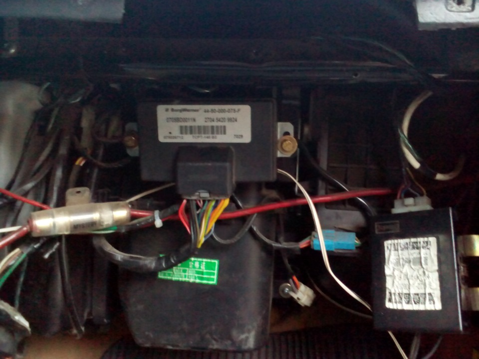

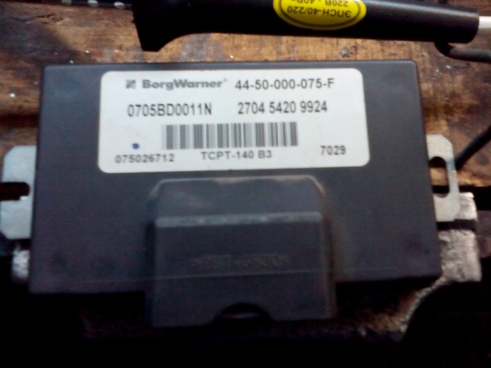

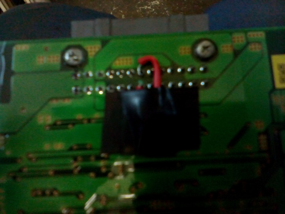

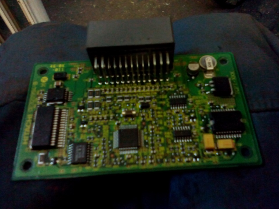

Этот вариант я сразу же списал после двух дней раздумья))) Пришел чуть чуть к другому подглядел у кого то на сайте, что можно снять сам блок управления этой всей ересью))) Да у нас на СЕЙФАХ блок находиться за бордачком много разбирать не надо чтоб достать))) И собственно впаять туда "резистор с сопротивлением в 360 Ом на 0,25 Вт… Тут если идти этим методом то разбираем блок это не сложно и видим собственно контакты которые идут на выход… Считаем так нам нужно впаять между 7 и 20 контактами выхода наш резистор))) считаем с любого конца и ключевая цифра будет№7 что с низу что с верху что слева на право что с права на лева))) вот только контакты малюсенькие скажем так если не уверены в своих паяльных способностях то ПОПРОСИТЕ КОГО НИБУДЬ ПО ОПЫТНЕЕ припаять резистор))) Так резистор у нас на месте, дальше делаем так НЕ ПОДКЛЮЧАЯ БЛОК УПРАВЛЕНИЯ ОБРАТНО залазим под машину и отрезаем провода за под лицо рядом с датчиком изолируем их на всегда и на стяжку вешаем)))
