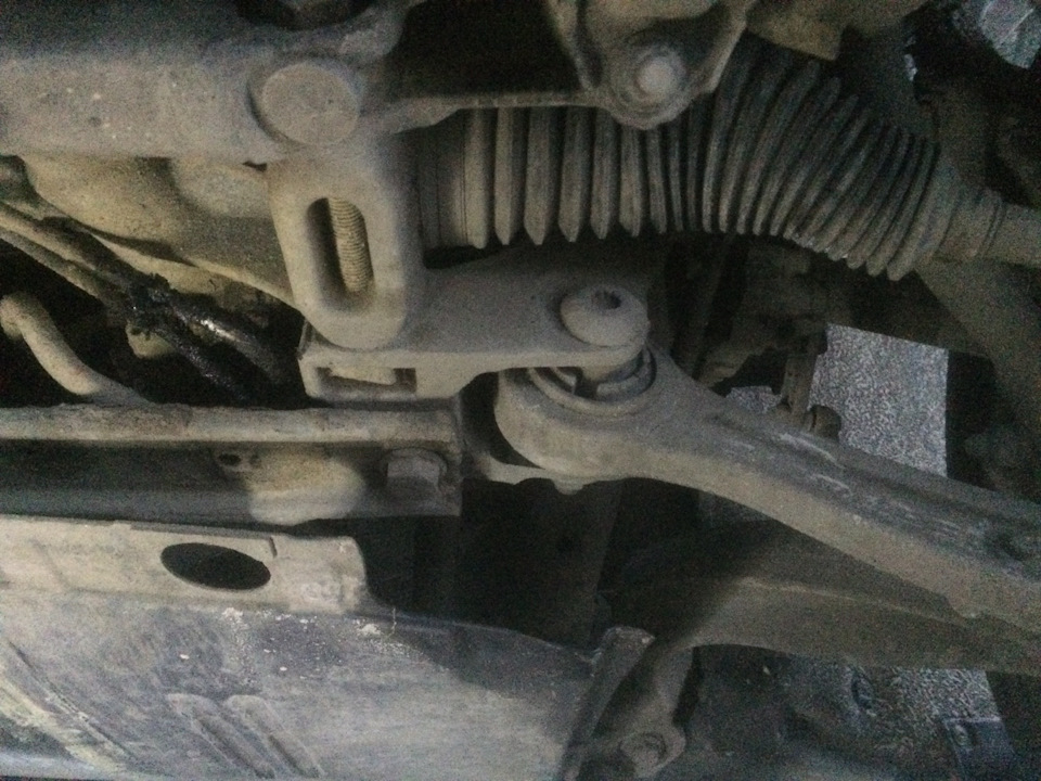

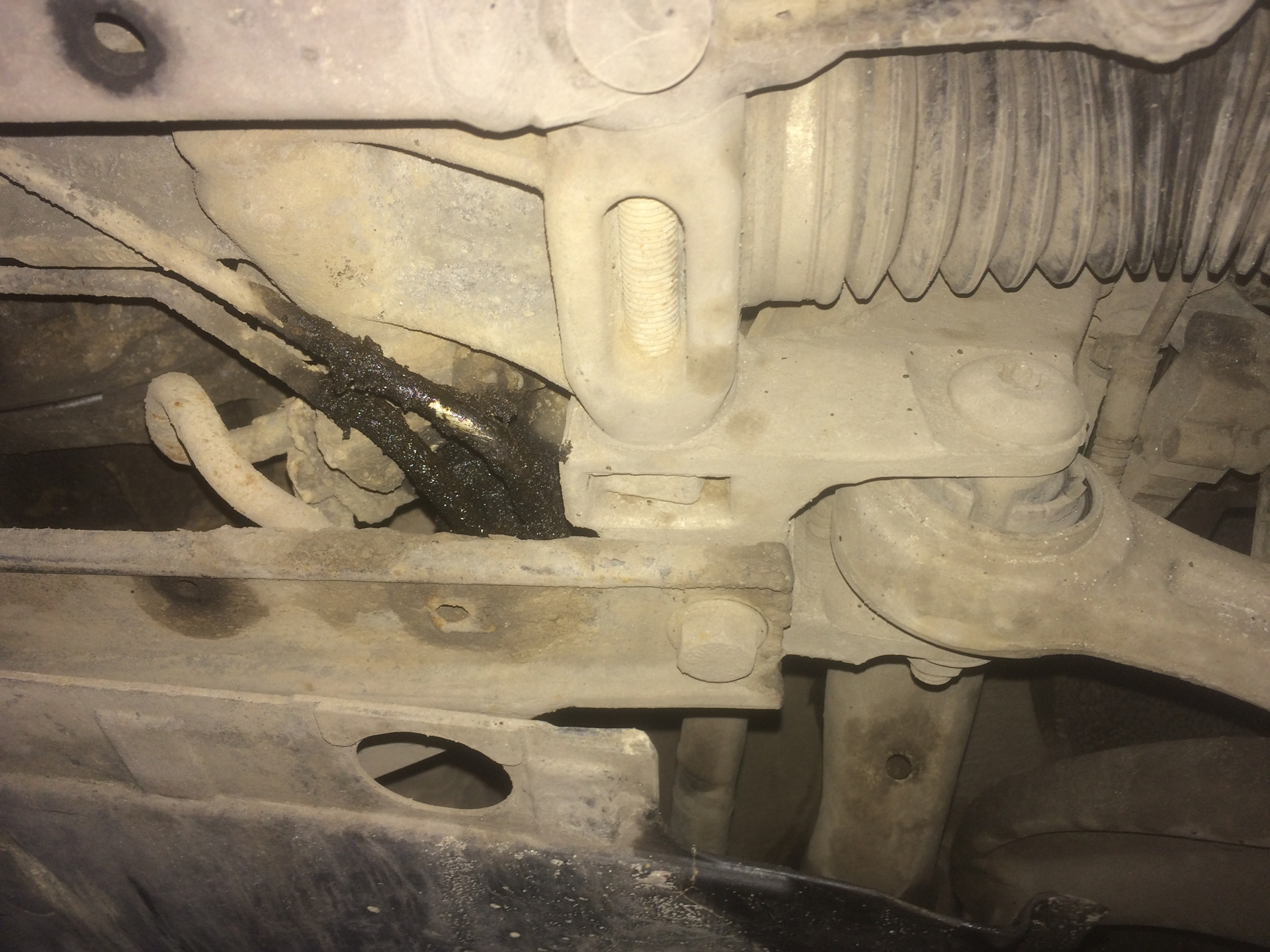

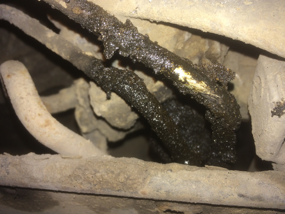

Летом, я полез под авто и увидел как сифонит из под двух трубок ГУР, которые стоят под подрамником. И именно оттуда и сифонило…
Выглядит это так:
Для того что бы добраться до этих трубок, вам необходимо снять подрамник.
Почему трубки текут ? Причина банальна и проста — со временем резинки дубеют и на ощуп они становятся каменными.

Поэтому резинки пришлось подбирать по факту их снятия. А именно — снимаем подрамник, потом делаем так:
После "вытаскивания" трубок, на вас польется Жидкость ГУР, поэтому как минимум ОДНУ баклашку Вам надо обязательно при себе иметь.
Вытаскиваете трубки, снимаете уплотнительные колечки (2 шт.), бежите в ближайший магазин и тупо подбираете такое же высокотемпературное. Все. Проблема решена! :)
